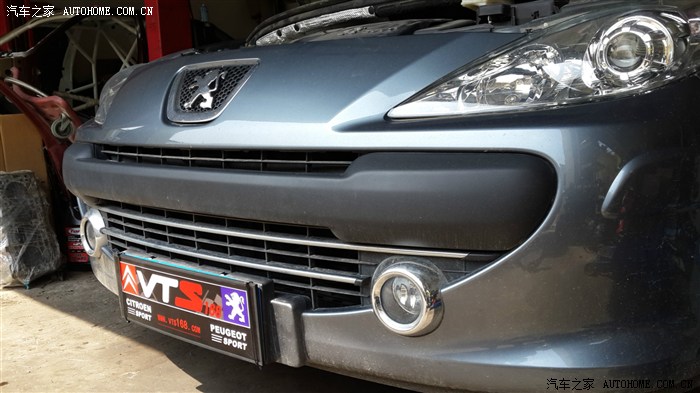

进入工位,让我们仔细打量一下新的307同老款1。6有何不同。
这是一部只跑了1万出头的准新车,车主之前开206,实在有点受不了这个车的“肉劲儿”。

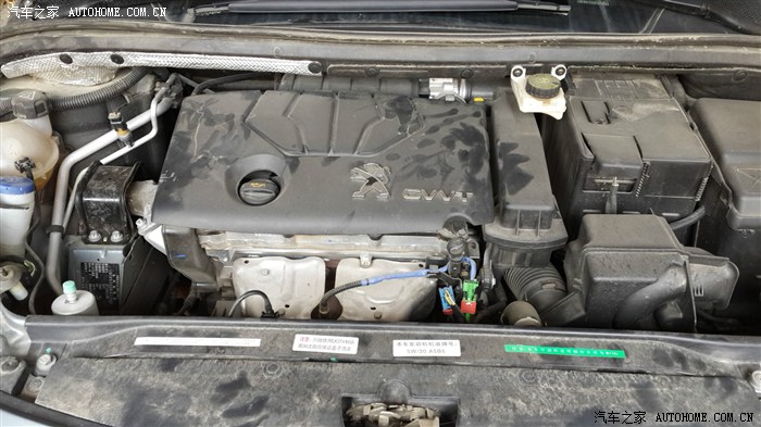

引擎装饰盖上的CVVT标示,说明了这部EC5引擎的技术亮点:
“CVVT是英文Continue Variable Valve Timing的缩写,翻译成中文就是连续可变气门正时机构,”
以上摘自百度知道。实际上,307 这部EC5发动机,完全是由老款TU5JP4 16v引擎改制而来,本体结构基本相同,缸盖结构上,增加了进气侧凸轮轴的连续可变正时机构,通过机油压力与ECU对正时电磁阀的脉冲控制,在各个不同工况下,获得良好的引擎表现。

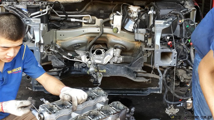

技术细节继续分享:

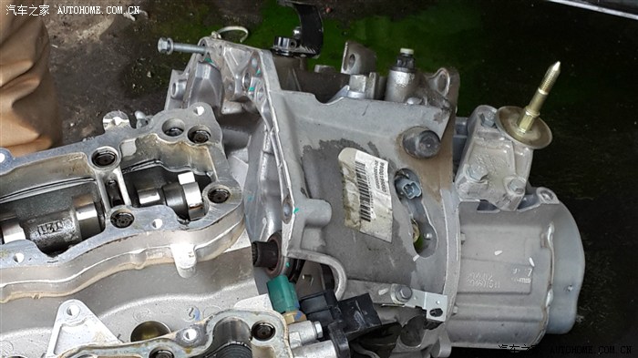

拆出的引擎,
新307 1.6 最大的可喜变化就是搭载了BE4的手动变速箱,扭力承受大大提高,为深度升级奠定了良好 基础。

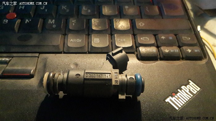

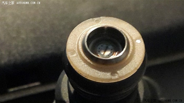

EC5 发动机的进气岐管和排气岐管同老款TU5JP4相同,  喷油嘴型号不同,由四孔变化为六孔: 实测流量为160CC/分钟
比老款1.6搭配的喷油嘴流量略大5%。
理论可供给最大对应功率26KW/只,因此在升级后已经有些不够用了。
