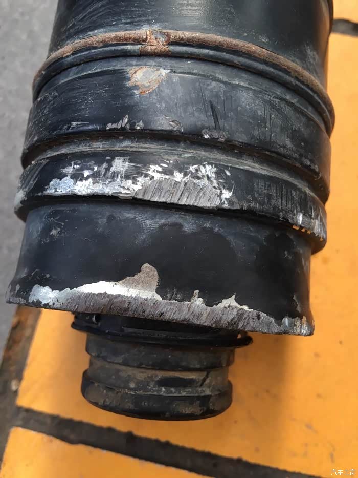

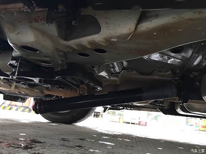

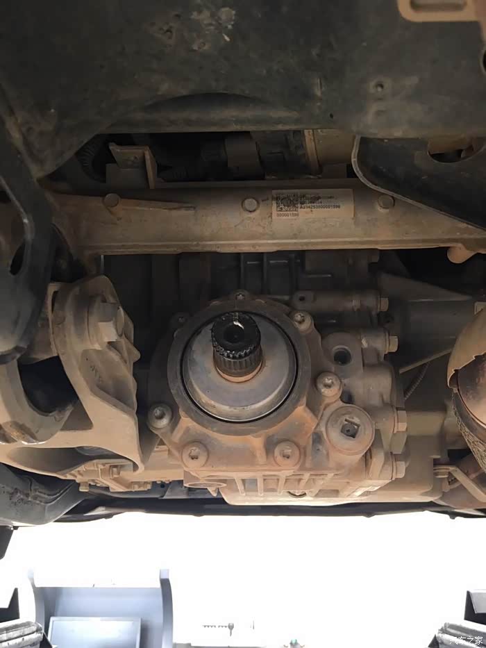

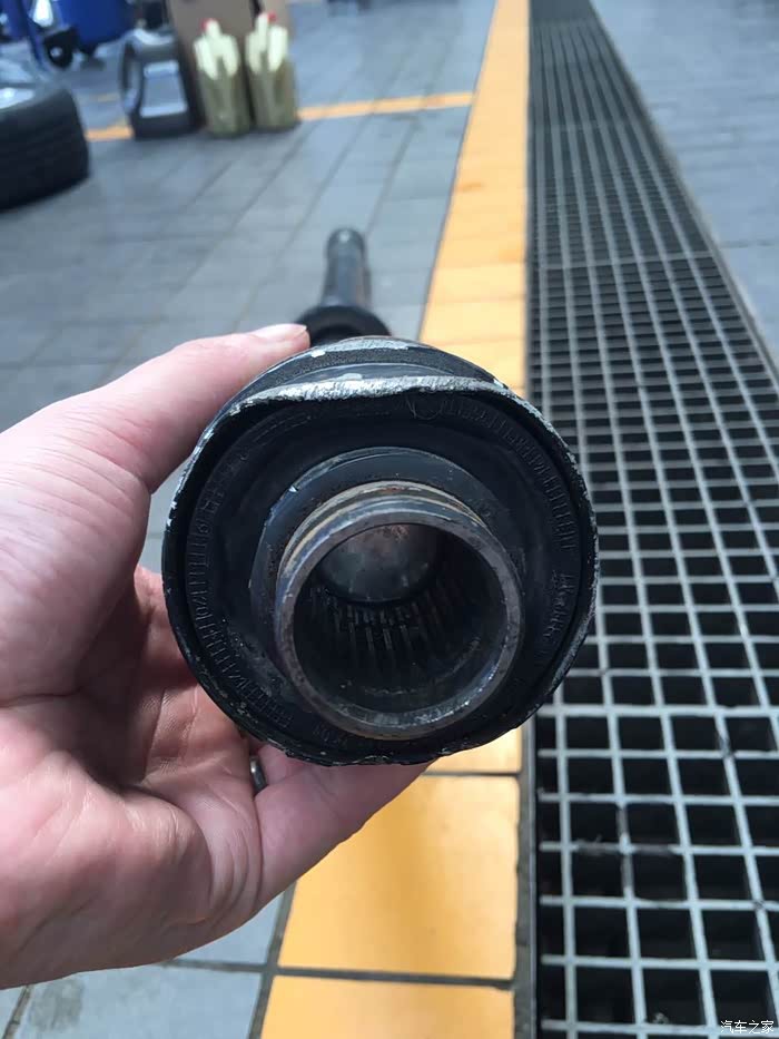

5万公里了,正常行驶中传动轴无缘无故掉下来。
还没掉之前也试过两三次发出异响,就像高速上一排减速带那种声音,或者像卡齿轮的声音,也不是很频繁,10天响三次。然后最后一次响的时候,传动轴车头的那头就掉了下来,幸亏不是在高速上,不然可能连车都撑翻,平时跑高速多,买车一年跑了4万几公里,地盘也没试过搁碰,就是想不通怎么会掉下来的…
掉下来磨成这样
谢谢大家回复关心,也有人认为我是车黑,我买的第一批车,是展车来的。就是你现在问我车子好不好,我也会说好车,我也推荐你买,只是我比较倒霉遇到这样的事。车子我确定没磕碰过,现在我想应该怎么处理,只是要求他们给我更换新的就算了吗?还是需要投诉一下通用呢
车子几天前已经更换传动轴了,4S那边承认没有磕碰,免费给我更换,现在车子正常使用.我发表这帖没图什么,立场也是中立,目的是觉得有必要把发生在我车子的情况说出来,让大家参考,给我一些意见之类的. 现在问题以免费更换传动轴解决了. 大家不要再说我什么车黑车托了,可以看我以前发的昂科威认证帖.还不能证明我是车主的话,我也懒得理你了..
