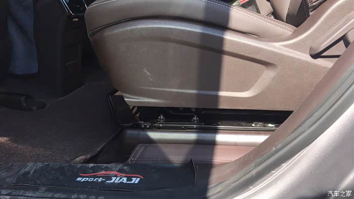

说好的今天去店里把测试的旋转机构安装好 早上收拾好两个宝贝 去买了菜 10点钟出发到朋友的店里去测试我们的旋转机构 话不多说下面上图 安装过程中需要参考论坛里某位车友的帖子 最后安装完毕 总之还是有一些小问题 已经和厂家沟通 下一次副驾后的座椅应该就完美了 全程基本自己动手 所以没有太多照片 动手能力强的车友有工具的话我觉得自己安装没有问题

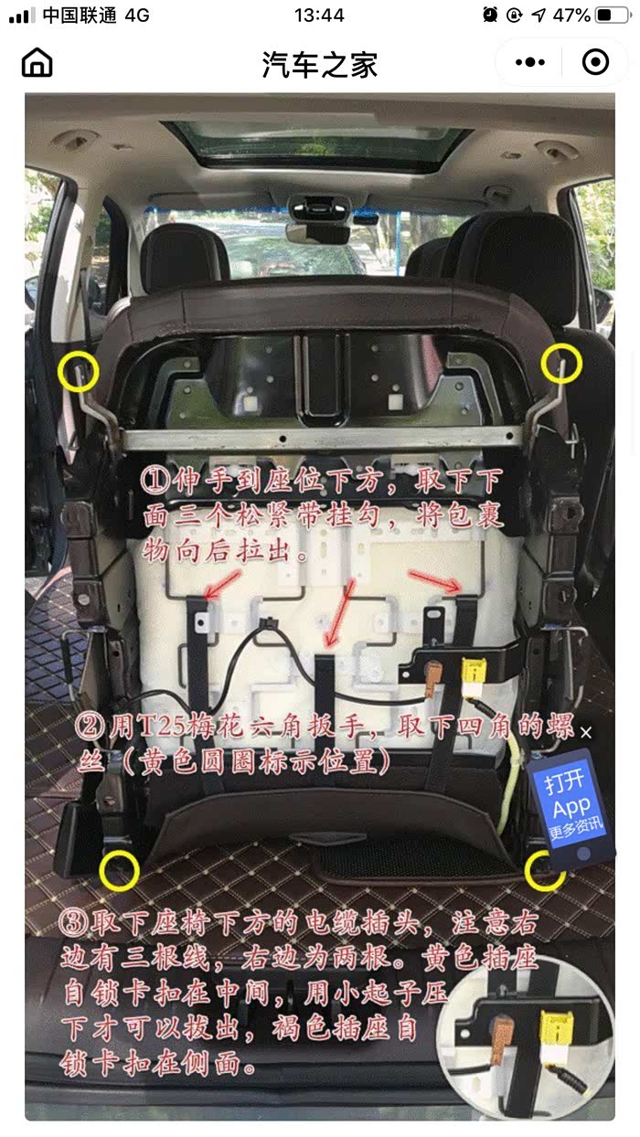

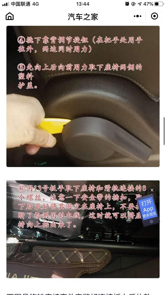

论坛里某位车友的拆卸具体指导
论坛里某位车友的拆卸具体指导

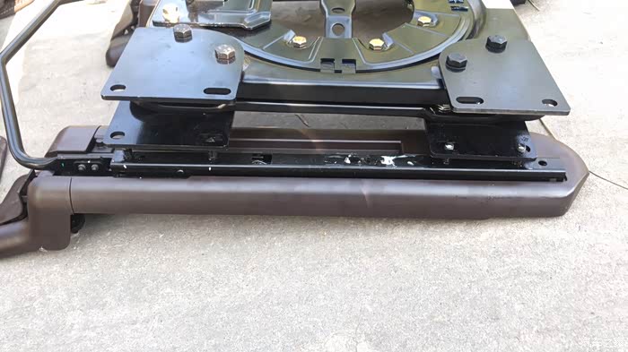

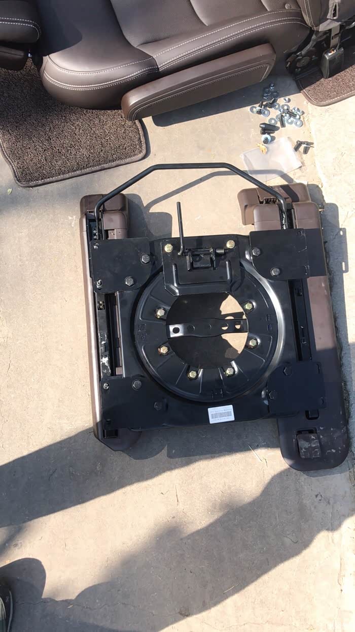

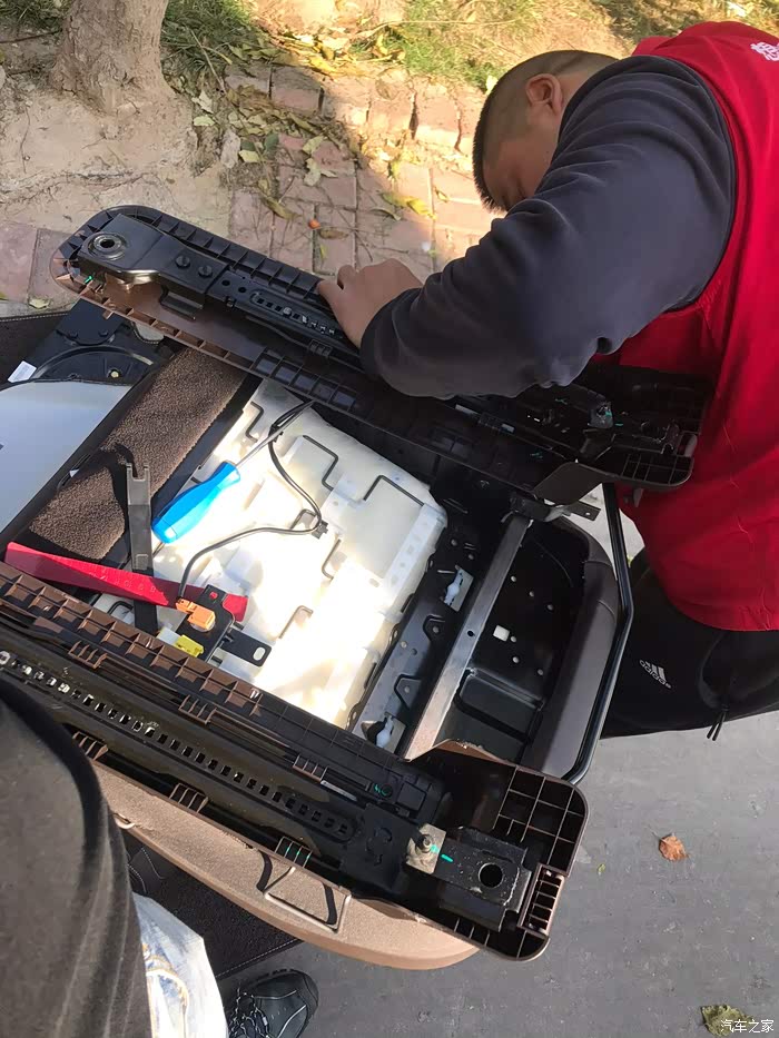

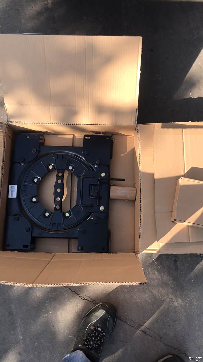

收到的测试机构

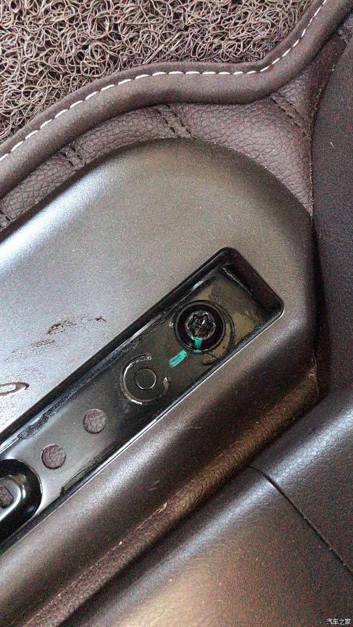

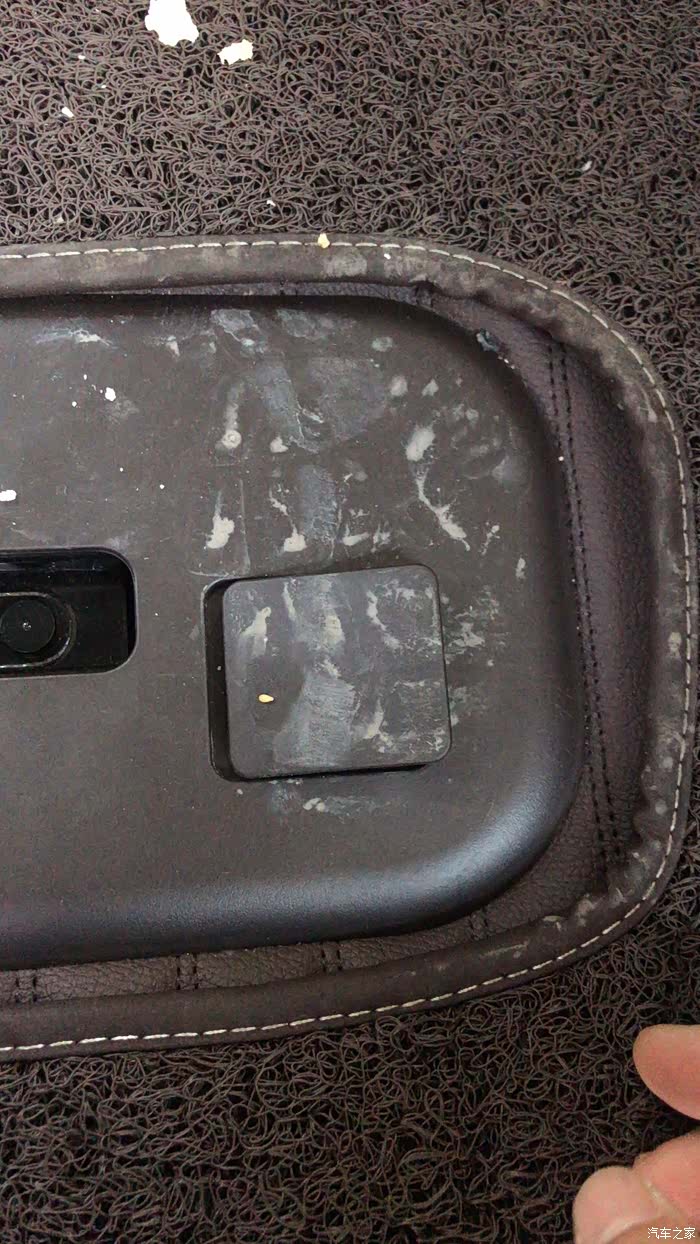

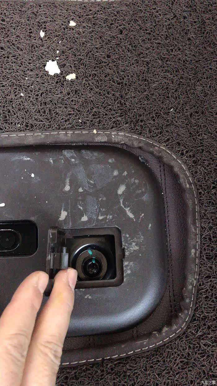

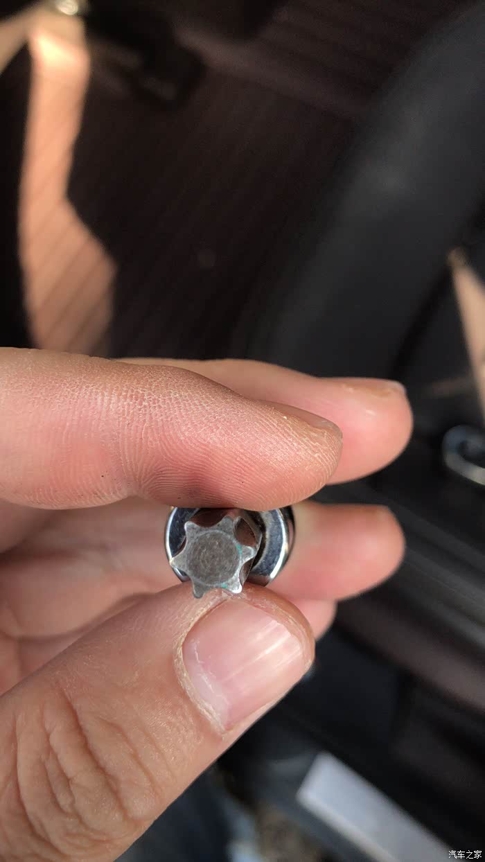

拆除固定螺丝 50的梅花改锥
拿个小改锥挑一下就开
前面是一个道理

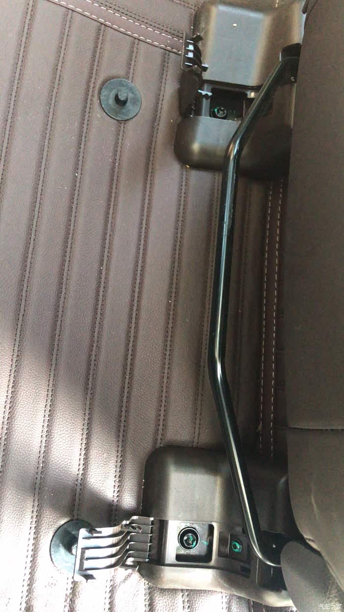

50的梅花扳手

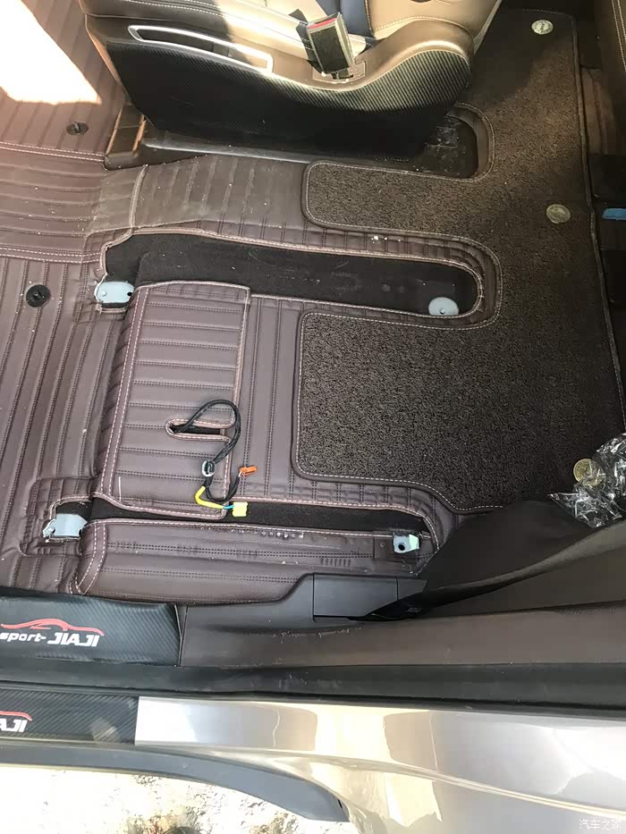

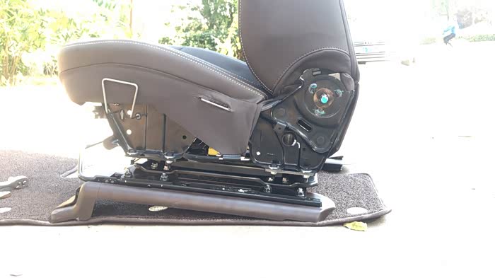

座椅拆除

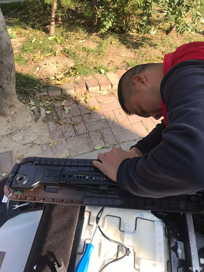

拆卸滑轨和两边的塑料盖子中
拆卸滑轨和两边的塑料盖子中用13号套筒和一个很小的梅花改锥

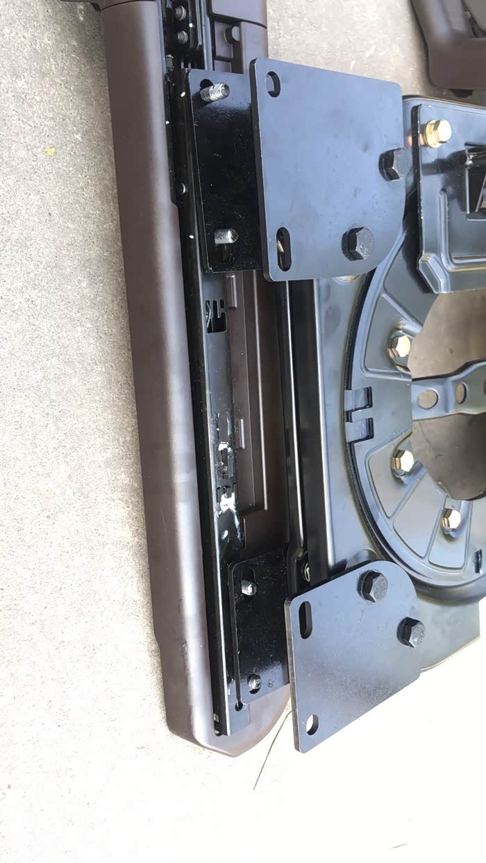

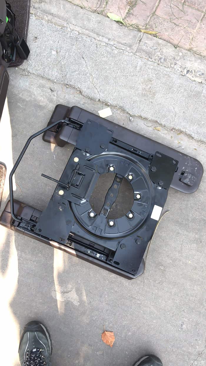

安装转盘
安装转盘

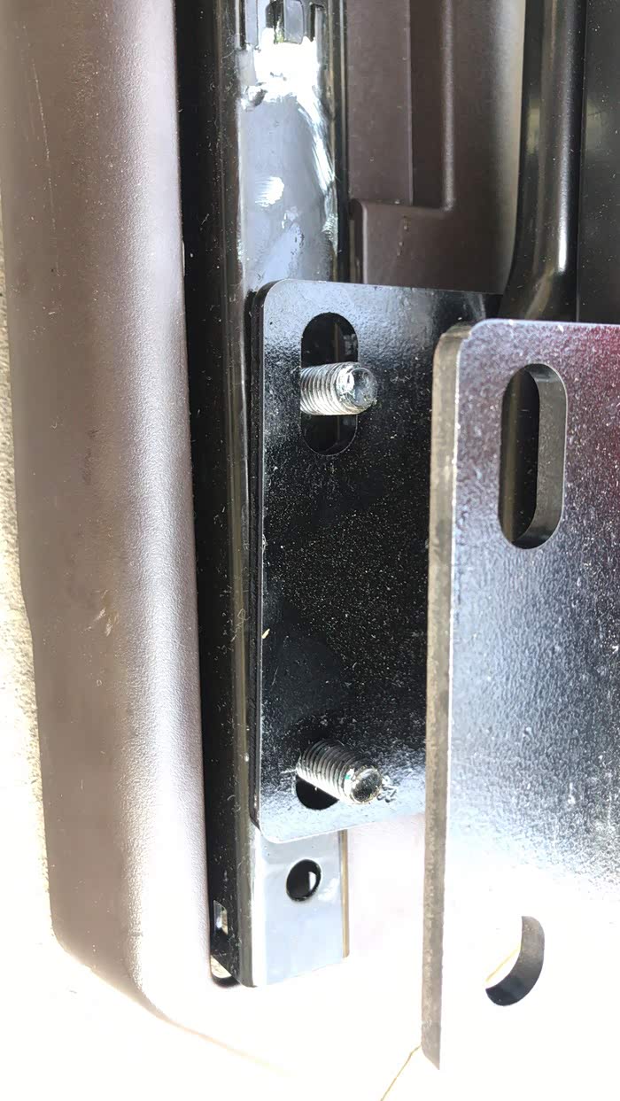

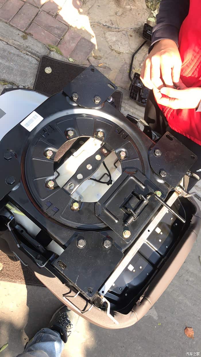

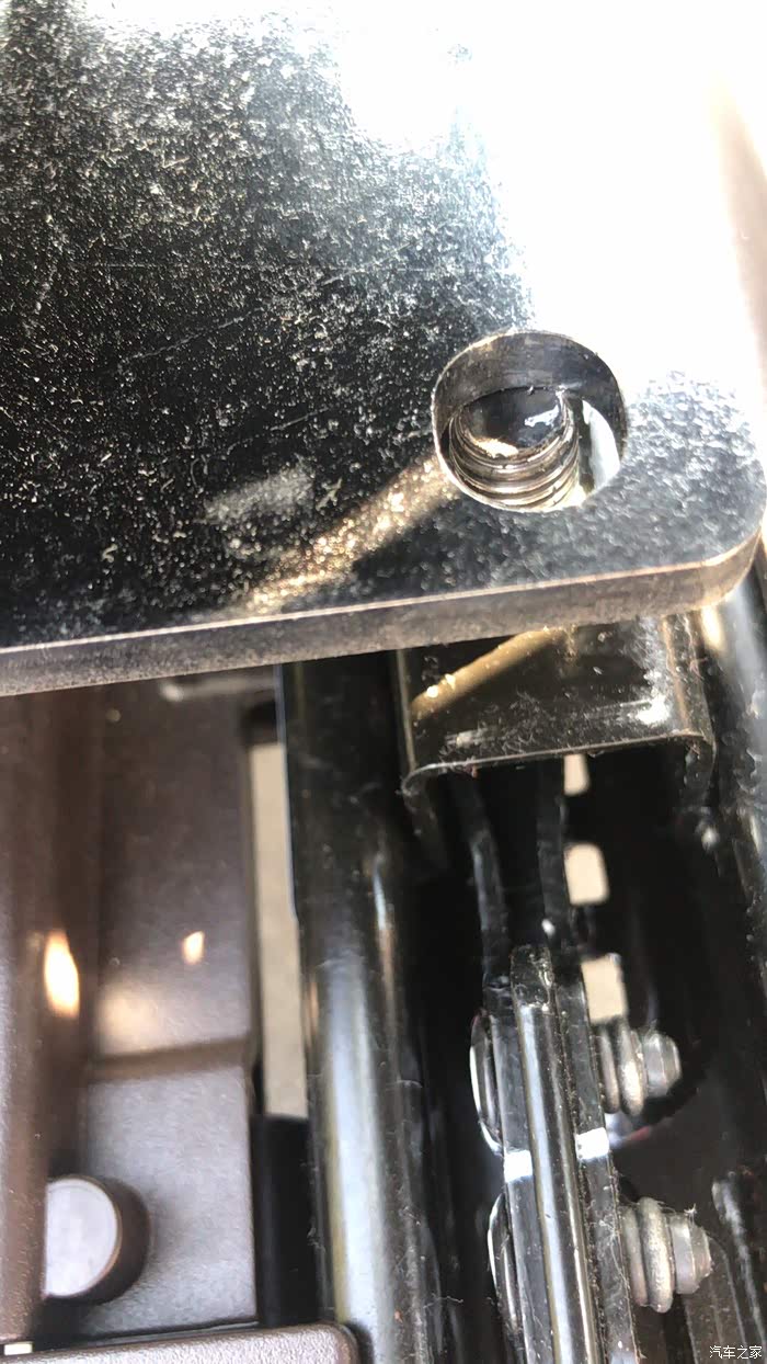

发现滑轨和转盘螺丝孔有一些不匹配
不匹配
差了一些
经过调整转盘上的连接片终于对上了
完美匹配滑轨

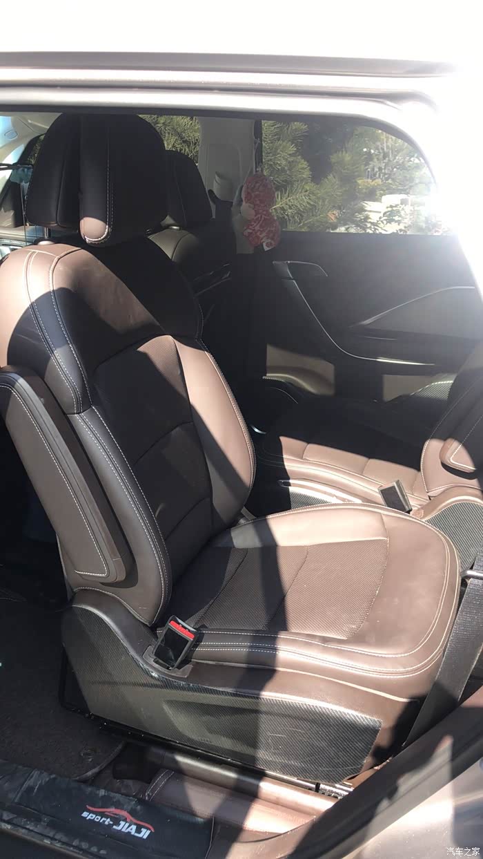

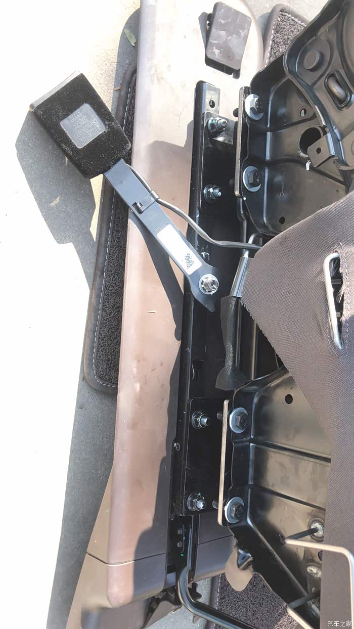

安装座椅 安全带这个是需要14号套筒去拆卸的
安装好未上车效果
上车效果
转过来的效果
