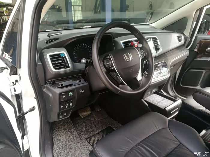

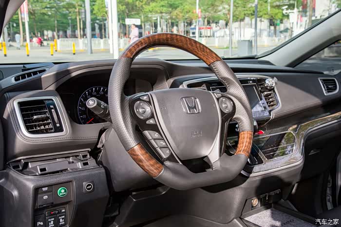

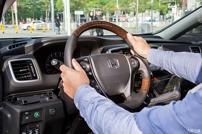

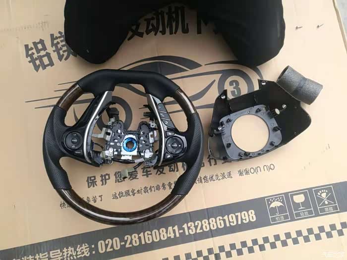

又出教程,上次那个帖子改了车载电视,今天把方向盘的教程写给大家 ,先谈谈两个方向盘的使用感受吧,原车真皮方向盘 用的要点小,没什么手感,还小了点 ,总体感受一般般,所以决定换掉,换一款桃木的 ,还是说下使用感受吧  皮质比原车的舒服 桃木部分比较顺滑 不是真桃木的 是水转印的吻合度一般般,需要垫一个垫片才不会摩擦,不然的话异响,这点只能给70分的评价,桃木和结合处非常到位 不存在刮手的感觉,综合得分给90分
原厂方向盘总体比较单调点,中规中矩

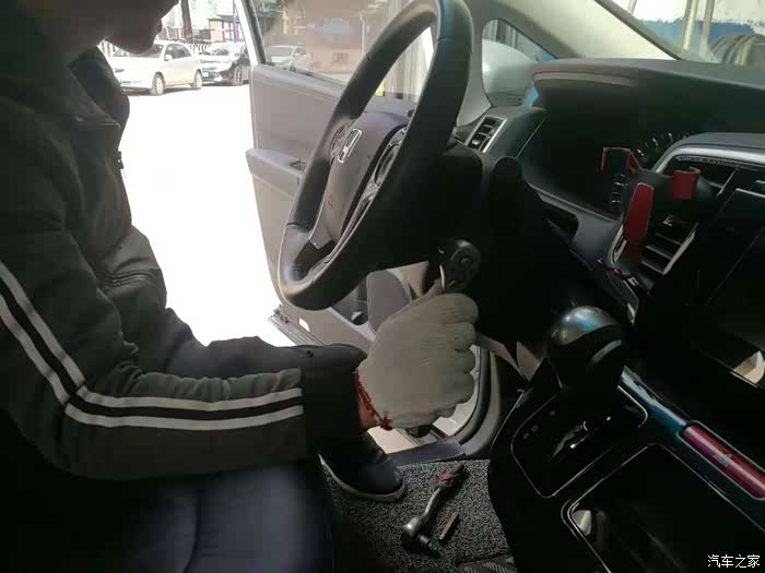

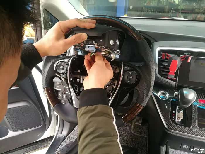

师傅开始动手动脚了  方向盘侧边要两个螺丝 是气囊总成的主要固定螺丝
左右各一个 ,取下来基本就可以了拿下了

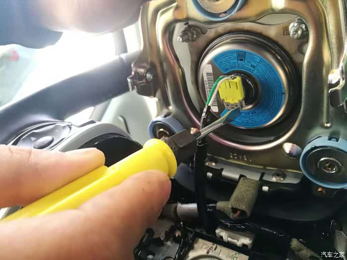

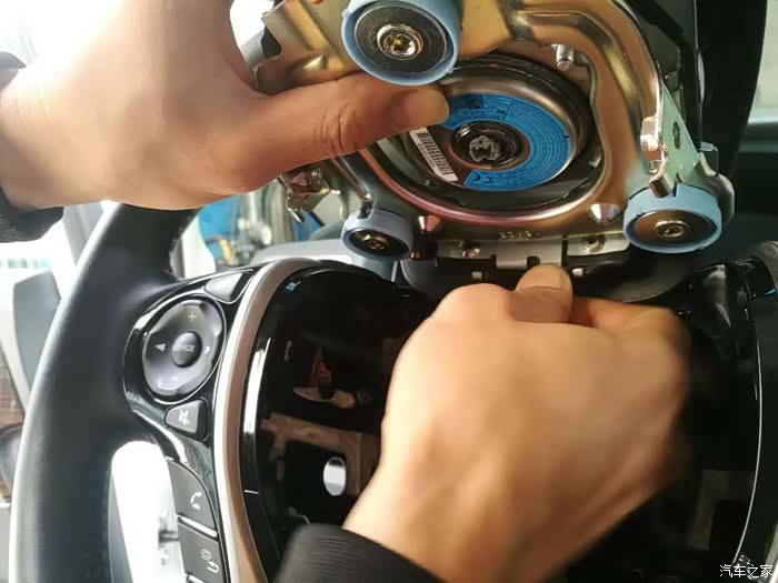

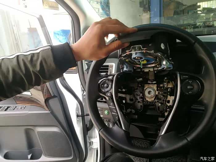

方向盘下面要游丝,一共两个卡扣要取下来
游丝的卡扣 要注意啊 比较小点  要亲手亲脚的
上面要一个喇叭的插扣 卡扣取下来也方便

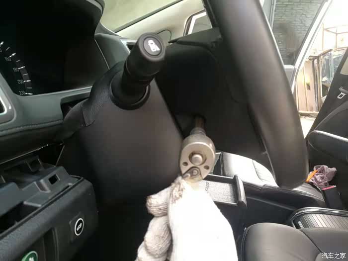

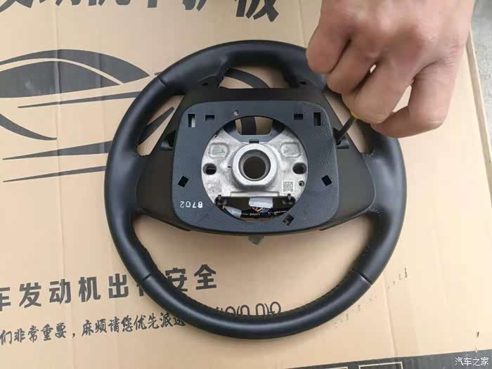

拿开气囊总成后 有一个大六角螺丝 ,一样取下来

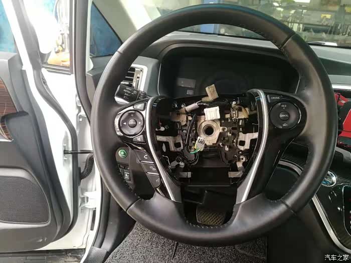

来一个整体的拆除效果

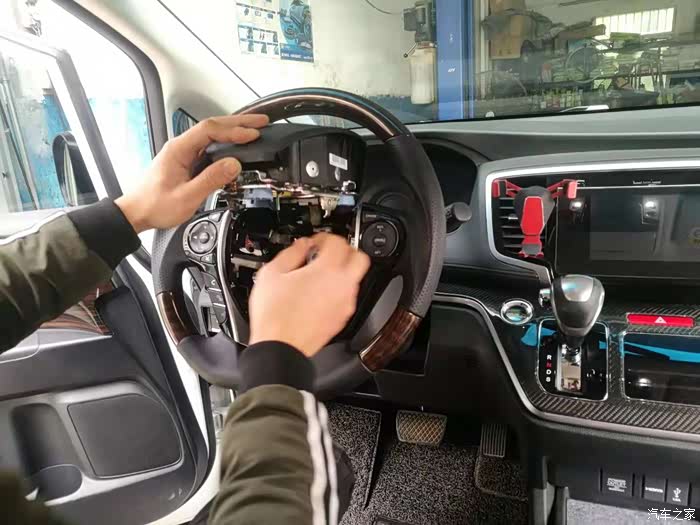

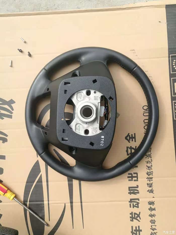

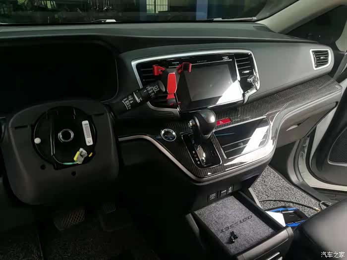

全完拿开方向盘是是这样的

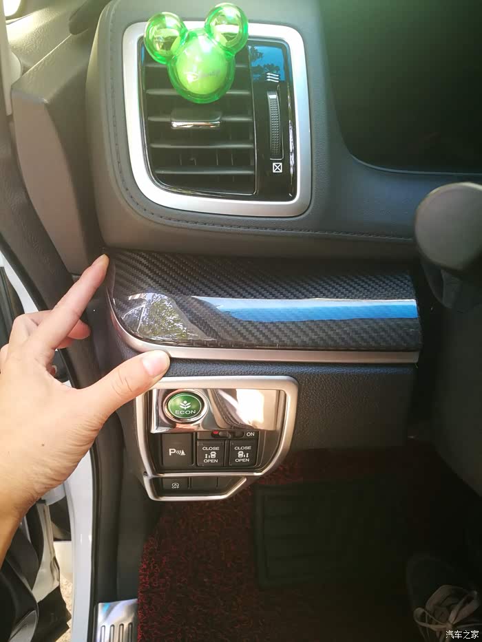

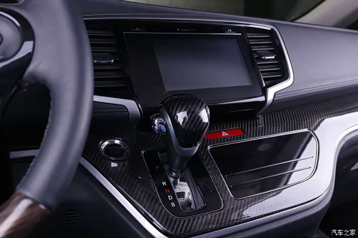

来个中控台 贴的碳纤 还有空军二号

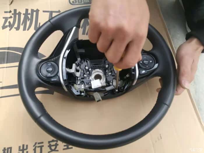

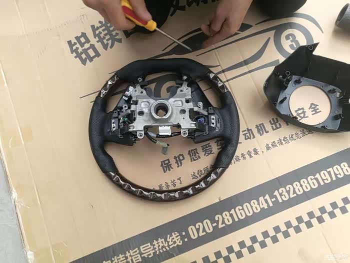

把原厂的定速安心和蓝牙按键搬过新的方向盘那边去
都是螺丝固定的
背面还有两个螺丝然后是卡扣扣的

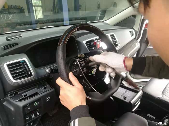

整体搬迁完毕 恢复原貌
补一张图  ,按键整个拆出来
恢复原貌中
恢复原貌中 把卡扣插回去
拧紧大螺丝

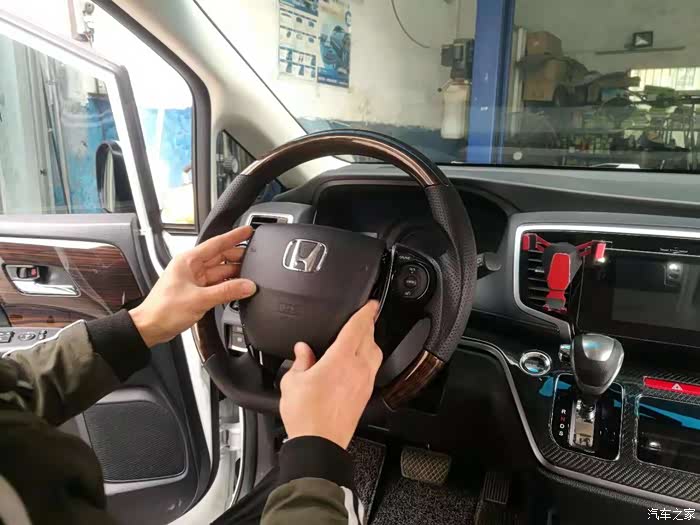

安装回气囊总成 算大功告成了

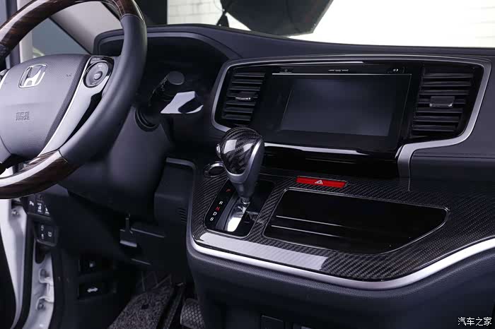

按装好的整体效果 倍棒
但是我的贴了碳纤内饰 跟这个不是很搭
这个是贴的
也是后面加的

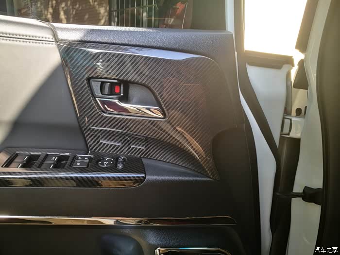

上门的碳纤用手机拍的效果不好 我用相机拍的 对比下效果咯

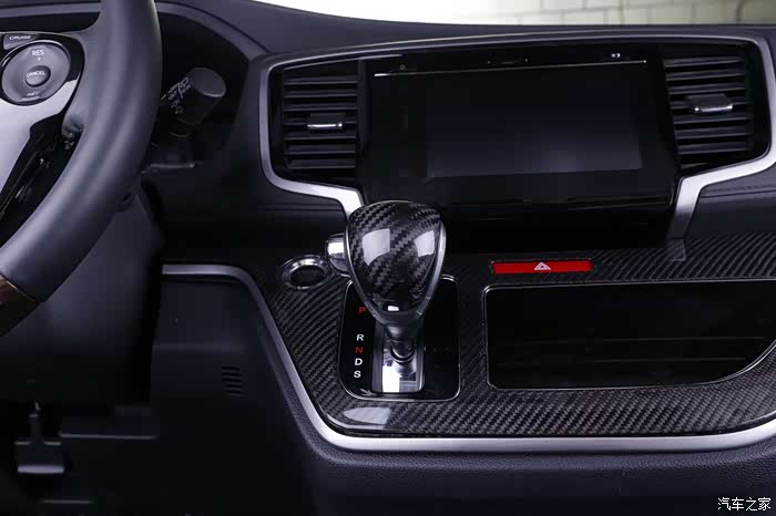

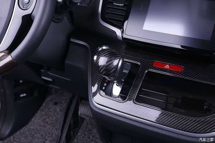

真碳纤排挡头效果很棒 碳纤中控很搭
这个是水转印塑料的  塑料感很强 还是喜欢真碳纤的

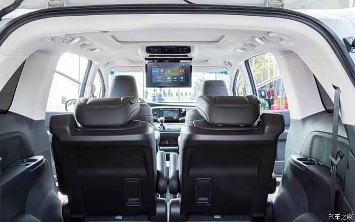

装的电视还是可以的哦
非常完美
