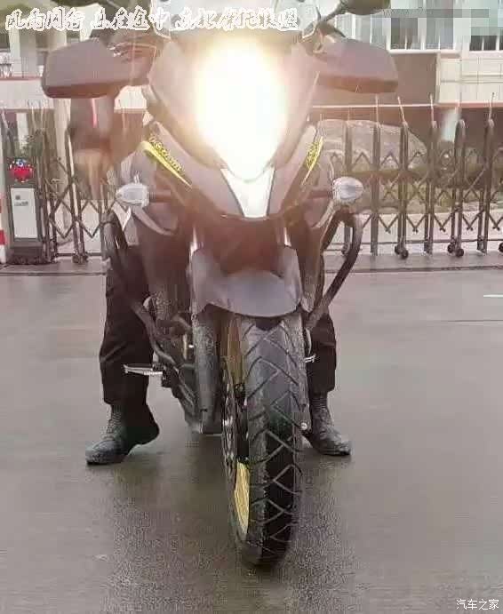

实话实说,V-Strom650的外观设计没有什么前卫的设计语言,一切围绕实用为主,貌似铃木旗下产品无论是摩托还是汽车,都是这样中规中矩的设计,没什么花里胡哨的东西。这样的外观设计见仁见智,虽然不抓人眼球,但胜在耐看(反正就那样,再看也是平庸)。平庸的外观更低调(不显山不露水,不遭贼惦记)。要是再选择一个低调的颜色,开在路上,路人甲乙丙丁……都不带多看一眼的。不罗嗦,看图。
正面

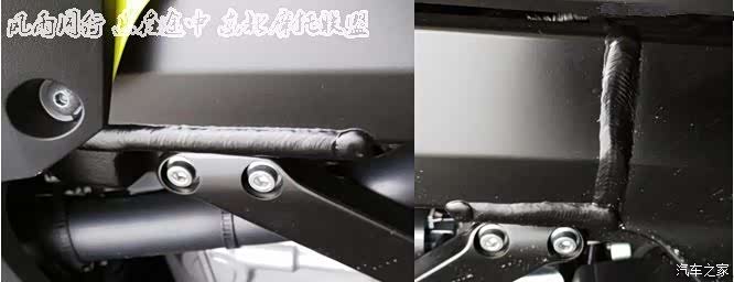

清晰可见的鱼鳞焊,然后经过打磨

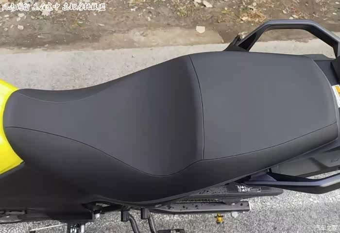

坐垫
坐垫使用了防滑皮,倾斜的时候防滑皮可以让骑手更好的固定在座位上。坐垫厚度、支撑都是不错的,没有硬梆梆隔屁股的感觉。实在觉得高了,可以通过削薄坐垫海绵降低座高的。有一年去嘉定米泉路铃木中国找猪狩教练,正好有1台V-Strom650和1台V-Strom1000从德国开到上海,存放在店里。坐垫都削薄过,一对父女,骑摩托横穿整个欧亚大陆,也是够猛的。另外铃木也提供了原厂的815mm低坐垫供选配。

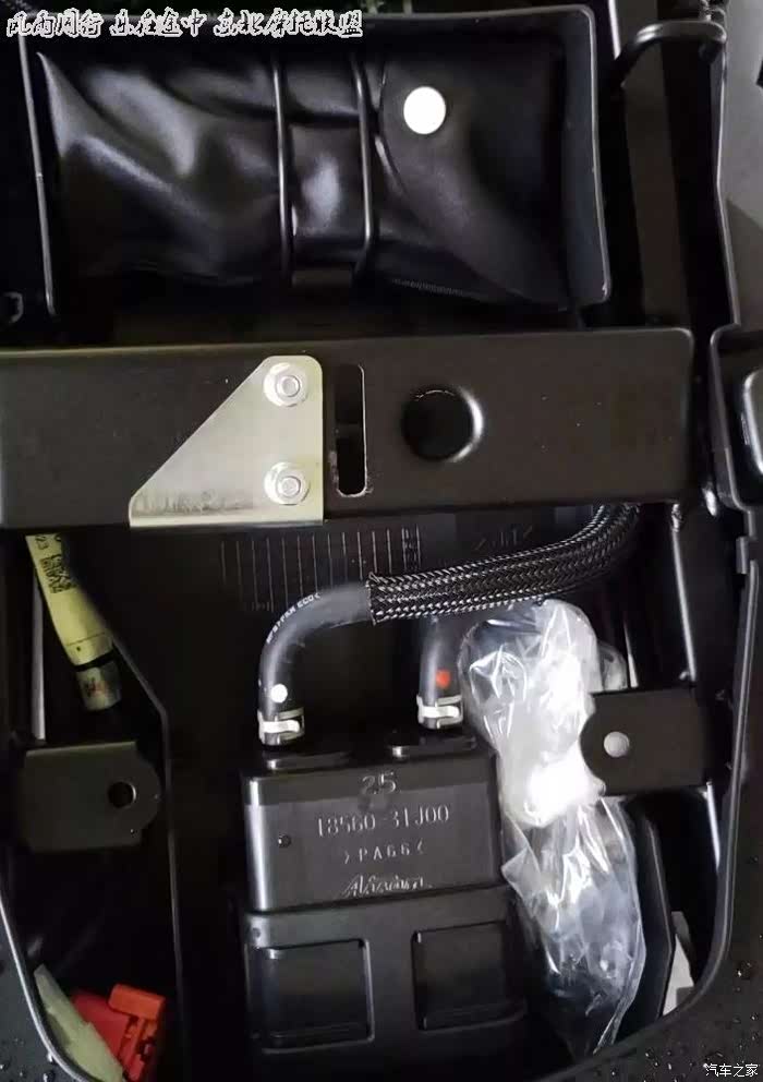

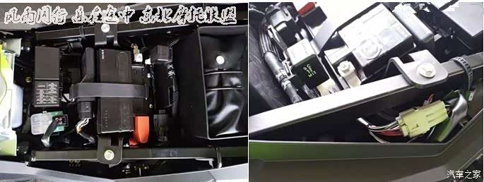

电路走线
坐垫下的电路走线很规整,看着很舒坦。

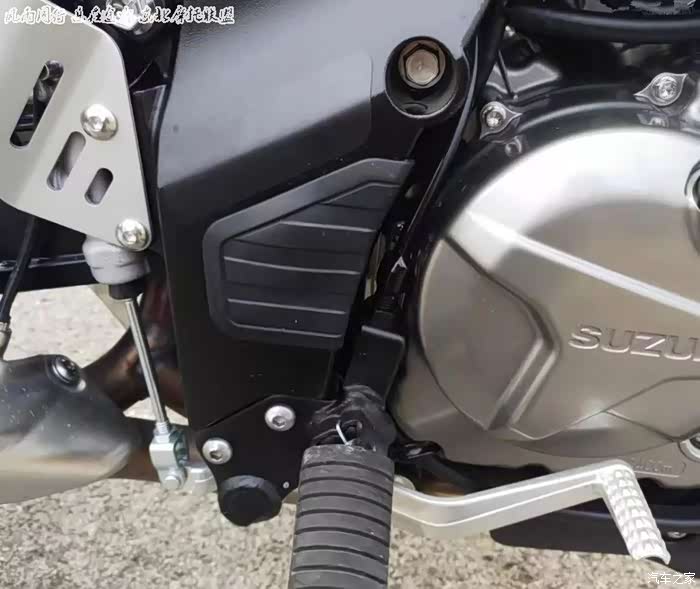

脚踏
多数车友可能会有这样的体会,因为长时间驾驶,骑行靴踩在脚踏上,内侧后跟与脚踝护垫摩擦车体板件造成板件磨花。V-Strom650在这个细节设计了一个塑料贴片与胶贴,对板件加以保护。都说细节决定成败,这大概就是细节设计。
锁头
提车的时候闹了个“乌龙”。打开坐垫安装电瓶全车通电,坐垫下又发现一包3个锁头。我还问老余是不是车上还有锁头没安装上去?老余说这个车不管顾客是否买原厂三箱,配套的3个锁头都给配好了,这样可以实现一把钥匙全车能开。虽然我不打算装边厢,但这样的设计还是让我很舒心的,买不买随我,东西都配全了。

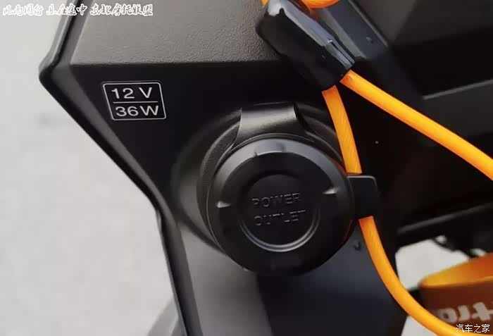

点烟器
点烟器的用途前文已经说过了,不再赘述。不仅奇兽650没配点烟器接口,洗笔500叉等其他中等排量ADV车型也都没有配备。位置比较合理,基本小雨是不担心雨水打湿接口造成短路的。

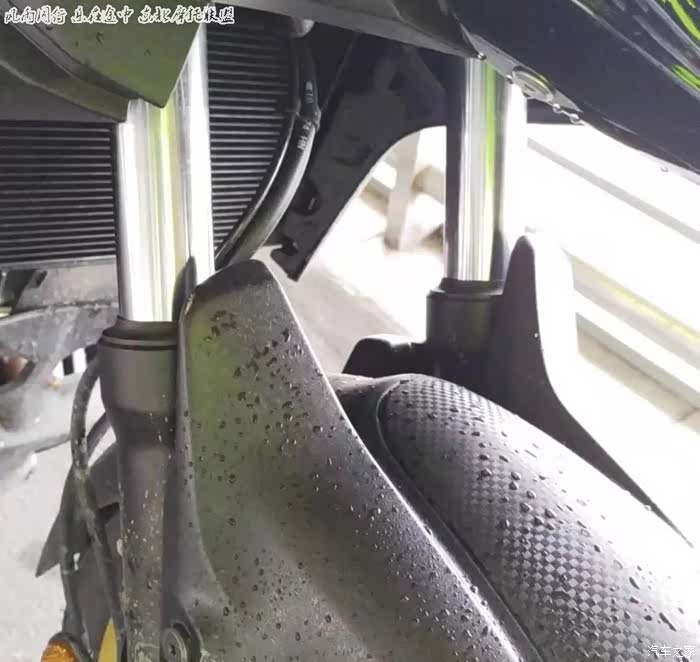

前轮挡泥
许多ADV车型的车主都会在前避震油封前加一个小挡片,防止泥沙附着在前避震上磨损油封造成前避震漏油。提车前我也打算某宝买一对,老余说V-Strom650用不着,19寸前轮前减震离地高度足够,前挡泥靠近前减震的地方还设计了2个小突起,也起到防止泥沙的作用。只要不是长时间的Off-road路面行驶,不用刻意加挡片。而且,确实也不适合再另加挡片了,会缩小前避震行程。不错不错,又省钱了,猪肉都上天了,能省一点是一点,蚊子再小也是肉啊!前轮挡泥上的避震挡片。

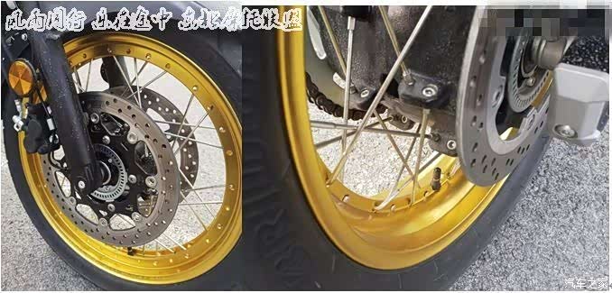

辐条轮毂
这次新款V-Strom650上配备的是铝合金真空辐条轮毂,辐条轮毂相比一体铸造轮毂可以提供更好的减震性能。真空胎没有内胎,即便路上扎破了也只需要打蘑菇钉或胶条就可以继续行驶,有内胎的辐条轮毂就麻烦了,还要扒胎。这个配置还是很贴心的,其他中量级ADV车型也有部分配备辐条轮毂,但许多都是有内胎的辐条轮毂,虽然也能通过加装气密条改成真空胎,但原厂配好了总免去不少麻烦不是?图5-8前轮铝合金真空辐条轮毂细节。

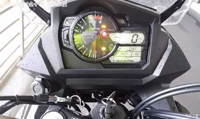

仪表显示
V-Strom650上的这块仪表显示属性非常全面。转速还是我比较习惯的实体指针式,看着清楚,我讨厌看格子。除常规显示属性外,还包括了电瓶电压、2段分里程、油耗、环境温度、TCS显示、冷却液温度、时间、预计油量行驶里程等,基本与骑行相关的信息都显示了,我也想不出还需要看什么信息了。

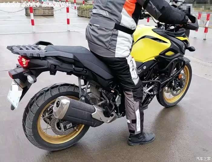

座高
座高历来是各位车主选择车辆的主要参考标志,但座高与骑手体型比例、坐垫前端外形设计有很大关系。腿长的座高高点也没啥,坐垫前端外形收窄设计比较好的车座高稍高也不会影响脚落地。我的经验是不要只看数据,实车跨上坐一坐,根据自己的身体感受一下才最准确。本人净身高174cm(二等残废),穿鞋176cm,标准坐垫上车后两脚前脚掌着地,单脚踩脚踏的话另一条腿可以全脚着地。车辆的座高是835mm,另外有低坐垫可以选配,低坐垫安装后座高815mm。貌似ADV车型座高都是835mm,再低,离地间隙和骑行三角都要发生变化,通过性和坐姿就必须做出让步了。
单脚落地座高展示1
单脚落地座高展示2
