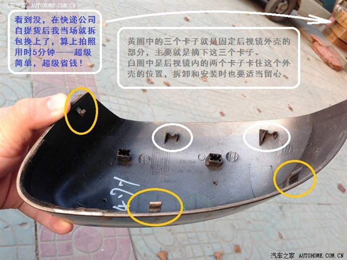

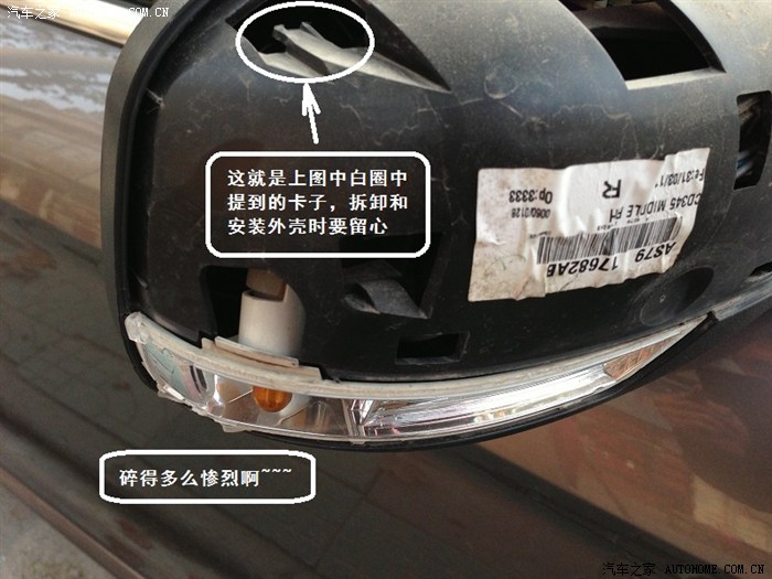

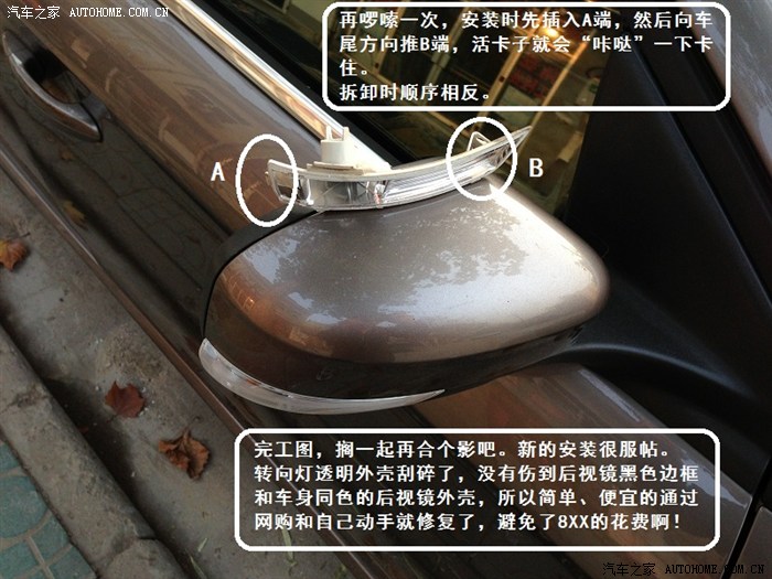

我家致胜的右后视镜转向灯被刮碎了,虽然功能完好,但看着总是很难受。老婆去4S咨询,答复是要更换总成,费用8XX元——太黑了吧!
于是在坛子里逛了逛,发现转向灯外壳损坏的车友不在少数,大家普遍是自己更换的。参照前人经验,我也记录了这次的作业并配以图片,记叙方式和图片与他人不同,仅供有需要的朋友参考,希望对你有帮助
对了,配件购自TAO BAO,大家搜“致胜 后视镜转向灯”,什么价位都有,大把大把的供你挑。
最后不得不感慨一下,4S修车好黑啊
下面开始直播:
(更新:关于后视镜外壳拆卸的方法,车友古月1987在8楼给出了更细致的说明——“先把镜片调到最下 然后从镜片和后视镜的缝隙中 往哪个卡子的地方捅一下 直接就下来了”,大家注意一下。感谢 古月1987
