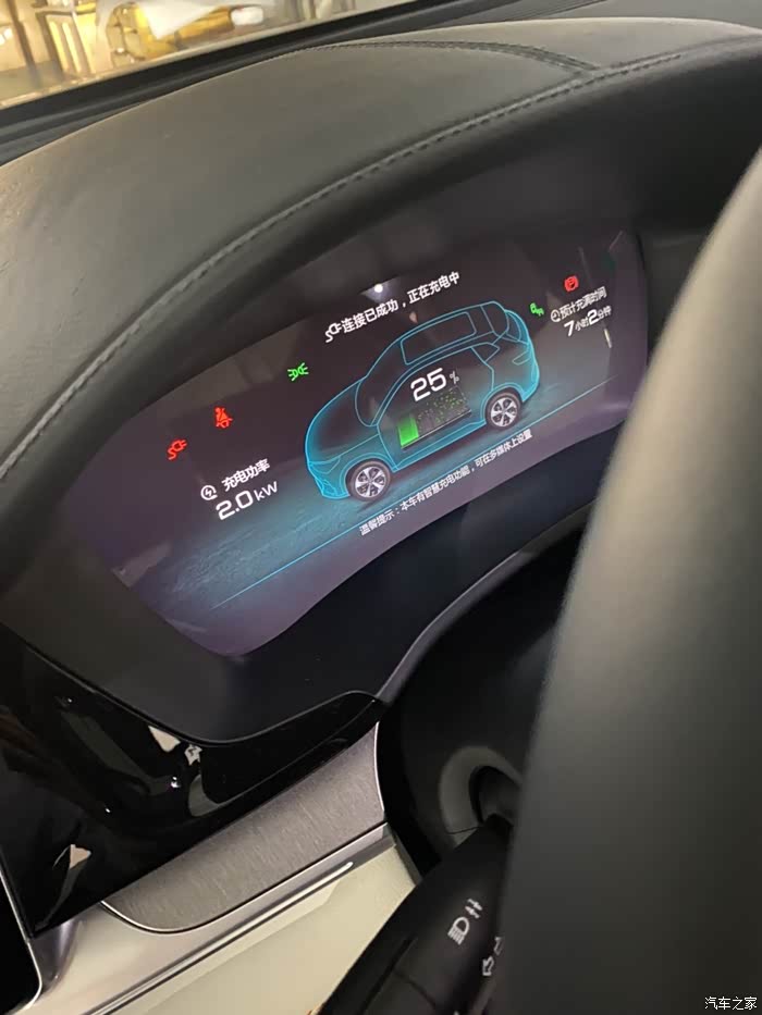

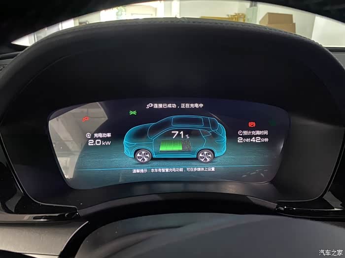

之前有一辆15款的秦70,充电桩安在公司了,8月底有同事提了一台秦plus dmi 这两台车在公司的3.3kw充电桩上充电时功率都能达到3.3kw。
9月底自己提了一台宋plus dmi110旗舰顶配,开回公司第一次充电时充电功率最高只能达到2.2kw,想着是新车电池还需要均衡什么的也没在意,现在已经开了1700多公里了,充电功率最高还是只能达到2.2kw。同一时间段同一个桩对我的老款秦和同事的秦plus dmi充电都可以到3.2kw以上。
宋plus dmi在外面快充站插转换头也充过,快充功率都正常,就是慢充老感觉有问题。在4s店的7kw充电桩上充也只能到2.9kw。4s店也没查出任何问题。
照片都是插上枪功率稳定以后拍的,有没有小伙伴遇到过这种情况?
