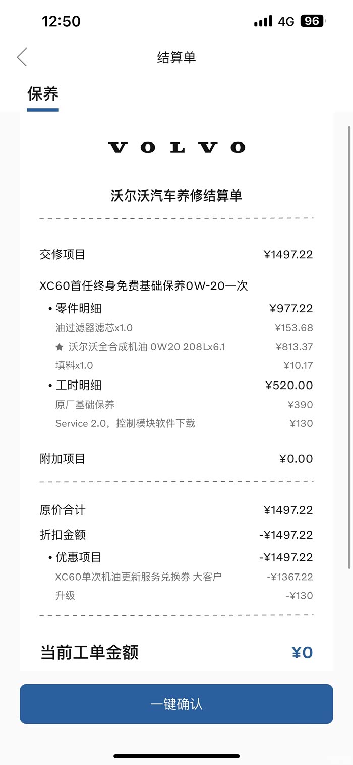

话不多说0元的结算清单奉上
目前行驶里程20000公里,提车一年半了。
2.0T 高功率发动机,8AT变速箱,全时四驱
话不多说0元的结算清单奉上

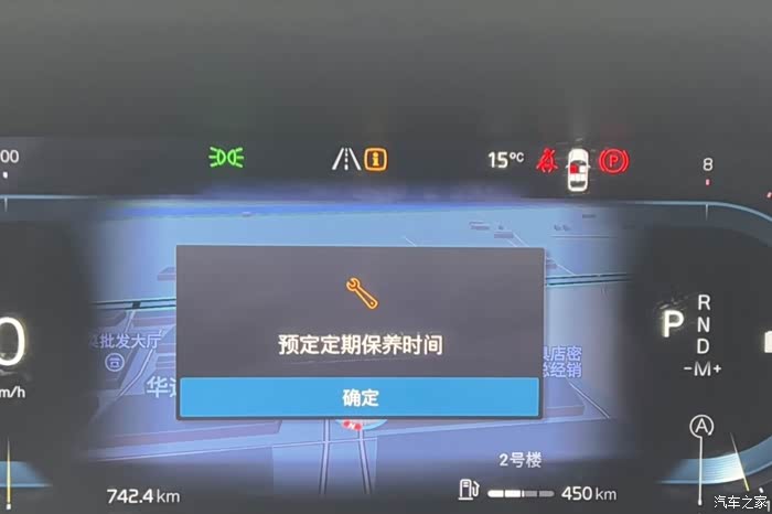

看到车机提示的保养,我才想起来是时候去做一次保养了。

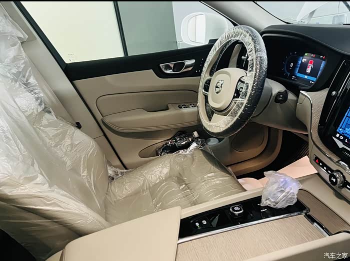

在app上提交预约后,准时到店。接待经理先是绕车一周环检,拍摄汽油余量,把方向盘,座椅,水晶档杆套上保护。
这一点有一说一沃尔沃售后给我做的挺周到,服务不错
内饰也得到保护

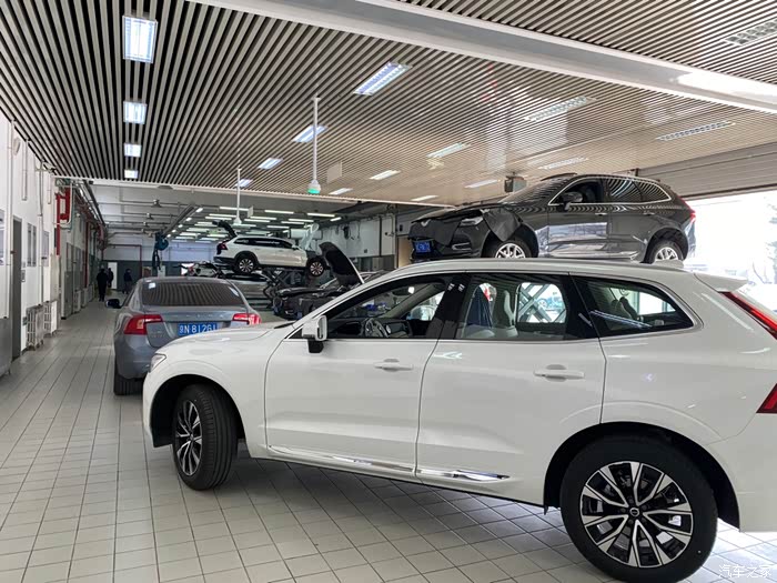

上午预约保养的人还不少
车间内都是排队等待着维修或者保养的车子

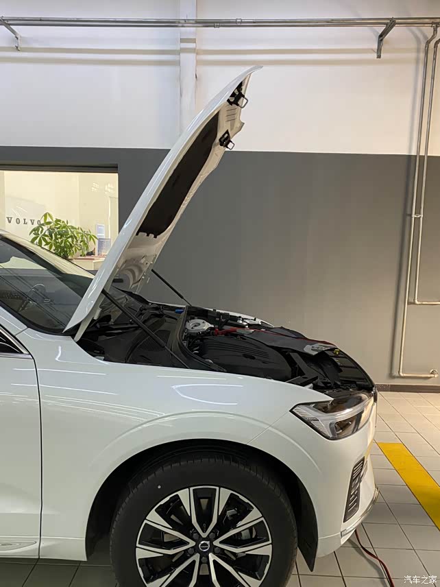

进行更换机油的同时,也在进行着软件下载和升级的工作

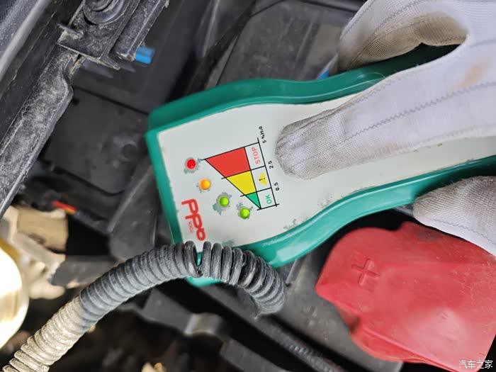

总体耗时大概一个多小时,只需让我在休息室静等即可。并且会给我的车进行完整的检查,包括底盘。橡胶件的检查,轮胎磨损状况的检查。以及电池健康程度检查。
⚙️底盘方面此次没有检查出任何齿轮或者橡胶件的松动老化。
🛞轮胎也都是一切正常,除了卡了一些小石头这种常规情况,没有明显的外伤和漏气的点。
🔋本次电池健康度检测结果是92%,也是属于正常范围内,无需保养或者维修之类的,只要保持正常节奏用车即可,不要让车长时间停放。

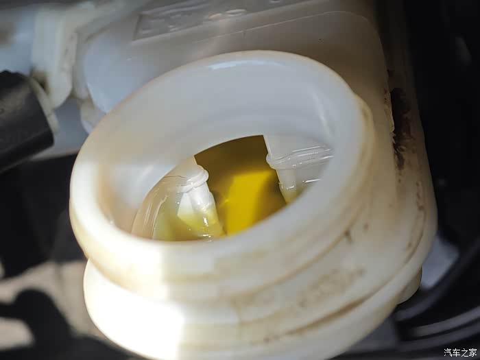

售后的专家们告诉我此次保养过程中使用了6.1升沃尔沃的原厂机油,型号是0W20。
关于型号的解答,小哥是这样跟我说的,由于我这是公里数小的准新车,0W20这款机油具有良好的低温流动性和高温稳定性,能够有效保护发动机,减少磨损,提高燃油经济性。机油的粘度会随着温度的变化而发生变化。应特别注意机油在不同温度下的性能表现,以确保机油能够满足发动机在不同工况下的需求。
依据北京的气候条件和我的用车环境,这个型号机油是最适合的。
所需的工具和材料:0W20原厂机油,机油滤芯,相关耗材辅料,用于软件升级试用的电脑和线束外加操作员一位

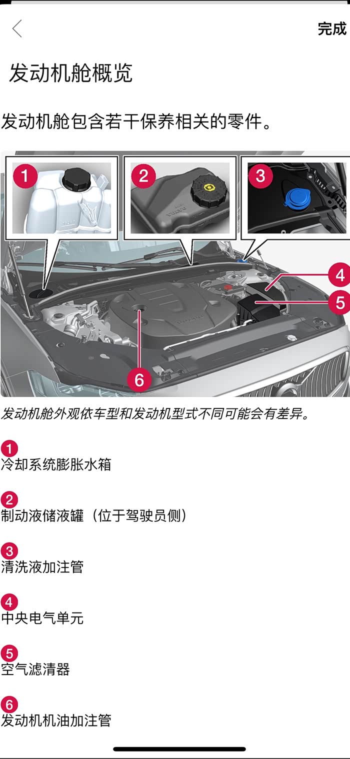

另外在等待的过程中我也学习了一些车子的知识,比如机舱内的布局等等

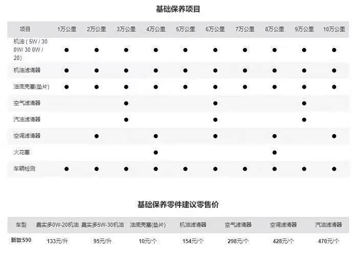

最后价格方面,虽然我是终身免费保养,但看这上面的价格单大概能得出沃尔沃的一次常规保养大概在原价一千多,但在我看来可以买一些店里的优惠套餐,打完折基本是七八百一次的小保养还是比较划算的。毕竟是在4s店内能放心很多。
除了原材料是大头,另一个费用大头是人工费,这两个需要注意一下,都是大几百的原价价格。
