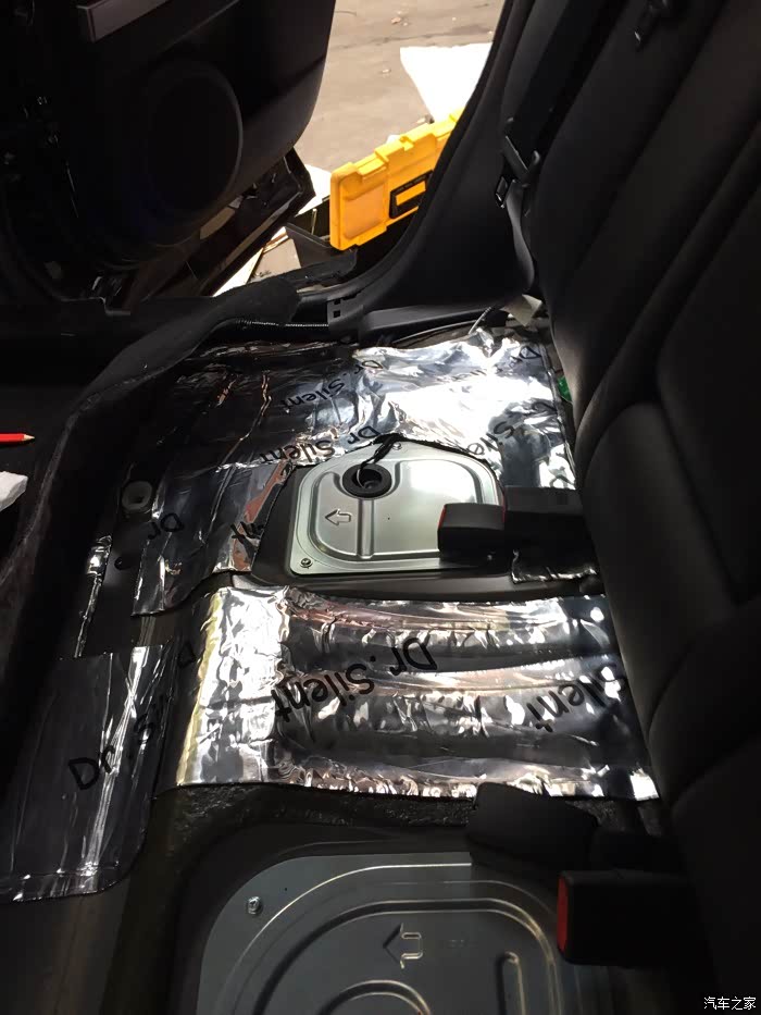

后排座止震板铺设,注意留出油箱的线路。
车身后排座隔音棉施工,这里铺隔音材料时需要注意油箱的防护措施。

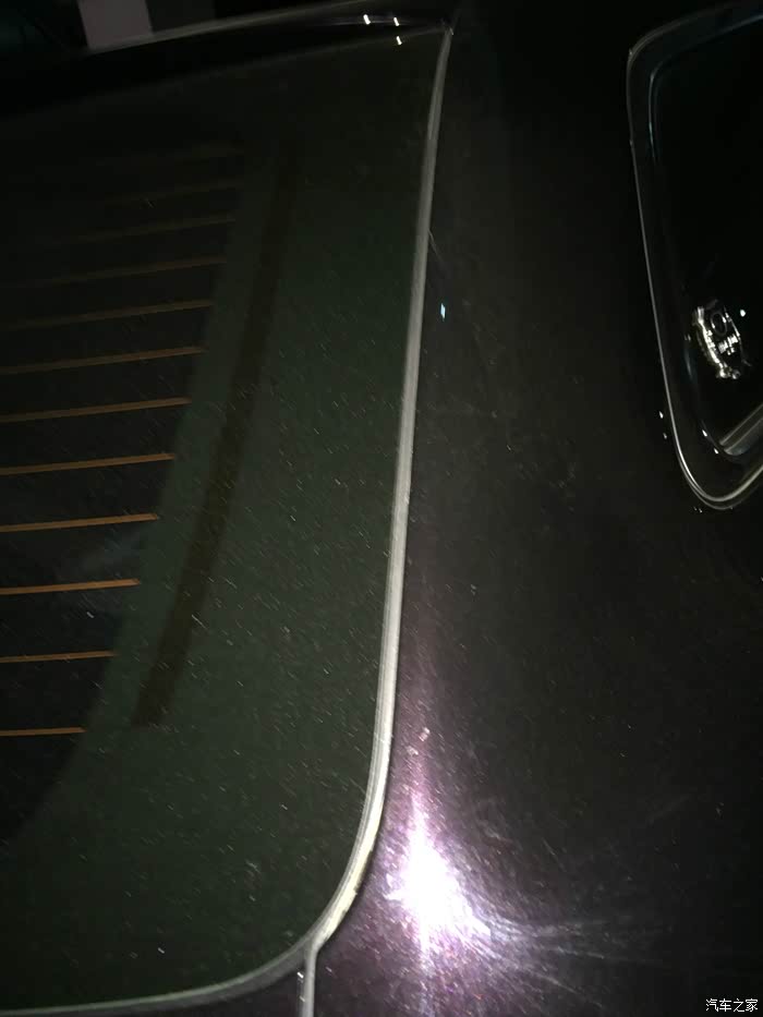

行车时的另外一大噪音源,风噪。解决办法就是外车身找有缝隙的地方贴密封条。当然是缝隙较大的地方。使用密封条施工时,请先估计一下施工后3天会不会有洗车或者会下雨的情况,密封条施工注意尽量找个无尘的环境下施工,施工后3天不要让密封条沾水,这样会减少密封条的粘贴有效时长。施工时间尽量安排在晚上回家后,当天基本不会再用到车的情况下施工,这样就有一晚的时间可以确保密封条的粘力。
A柱下方车门缝隙Z型密封条密封。

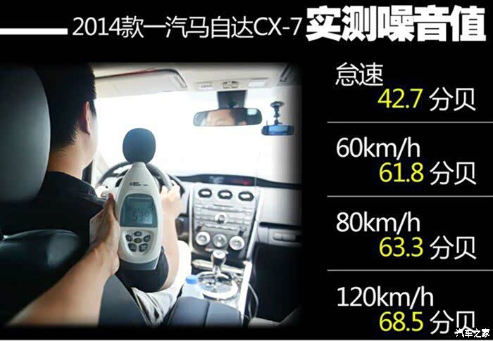

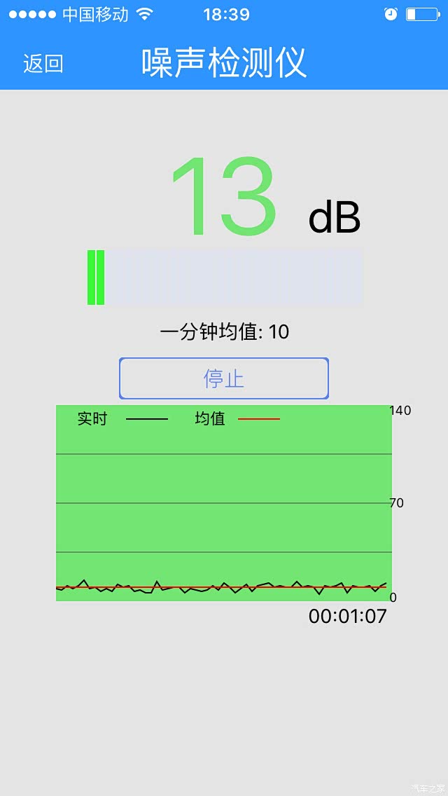

装甲上身后及部分细节强化隔音后的检测数据,可以看出噪音线条非常平滑没有过高的起伏,一分钟发动机怠速噪音压到10分贝了。
噪音检测数据对照表
噪音检测数据对照表2
噪音检测数据对照表3
可惜没在隔音施工之前做一次检测,有数据对比才能知道全车隔音施工完成后的效果。还好有噪音检测对照表,效果还是有的。在这里友情提示一下自己准备动手做隔音的朋友,隔音棉和止震板,这两个玩意,你施工的时候注意两点,第一,一定要确保你的施工的止震板和隔音棉是粘实在你需要粘贴的部位上,没有空隙。这样隔音棉和止震板才会起到作用。第二,隔音棉和止震板别一整块整块的贴到车上,要在你粘实后的材料上划出缝隙出来确保音源有地方排出去。具体施工效果,可以参考我贴车身防护板上隔音材料的贴法。(关于隔音降噪这个问题,很多人回复在咨询我效果如何,我想说的是,汽车的隔音降噪真心不是施工一块区域就立马能见效的,隔音降噪是一项整体项目,对其车辆上噪音大的区域进行隔音降噪施工,当你把这些区域都一个一个施工完之后,你所为之施工的区域累积起来的效果就是你隔音降噪的整体效果,千万别以为贴一个只针对行车时风噪大的密封条,就当自己全车整体隔音降噪了,一试没效果就喊隔音是个坑。朋友,没文化不可怕,你可以找度娘,你如果连度娘也懒的去找就直接在这里发表你对你自己完全还不懂的东西的看法和意见,还一边喊我不是想黑隔音我不是想喷隔音,什么因为我也买了密封条试过效果了。对此,我能说的只有8个字!你也真够丧心病狂!)隔音完就轮到整车的音响提升,之前有看过刀哥的音响帖,知道现在车载导航一体机都带有内置功放功能。提升车子音响的初衷也只是提升舒适度即可,那种二次放大的音响效果明显会降低用车舒适感,所以加装功放这一项就直接PASS掉,然而那种发烧级的绕开导航一体机加机头加功放的办法是豪才能玩的起,我这种入门级的菜鸟就整个一套漫步者的4门喇叭高音头和低音炮就OK。

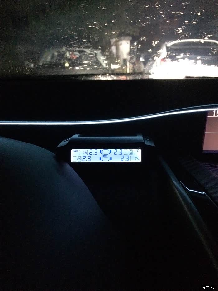

太阳能胎压监测数据显示盒,胎压后面的一小段数字是胎温。
胎压监测的气门嘴在拆装的时候需要特别注意的,非胎压监测使用的气门嘴一般都是一次性消耗品的设计。而胎压监测的气门嘴是需要反复使用的。气门嘴的螺帽上面带有一个惊叹号的警示标志。

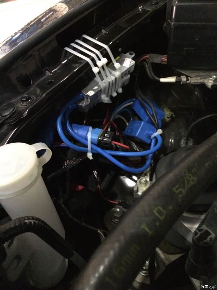

55W安定器

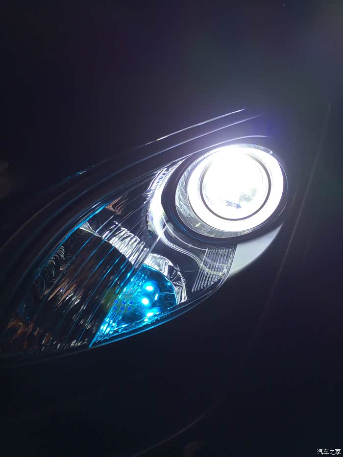

透镜改好后的近光
双安定器的效果就是开大灯后会有一小段时间的电流声,坐在车内也能听到。
改了透镜后的近光灯效果

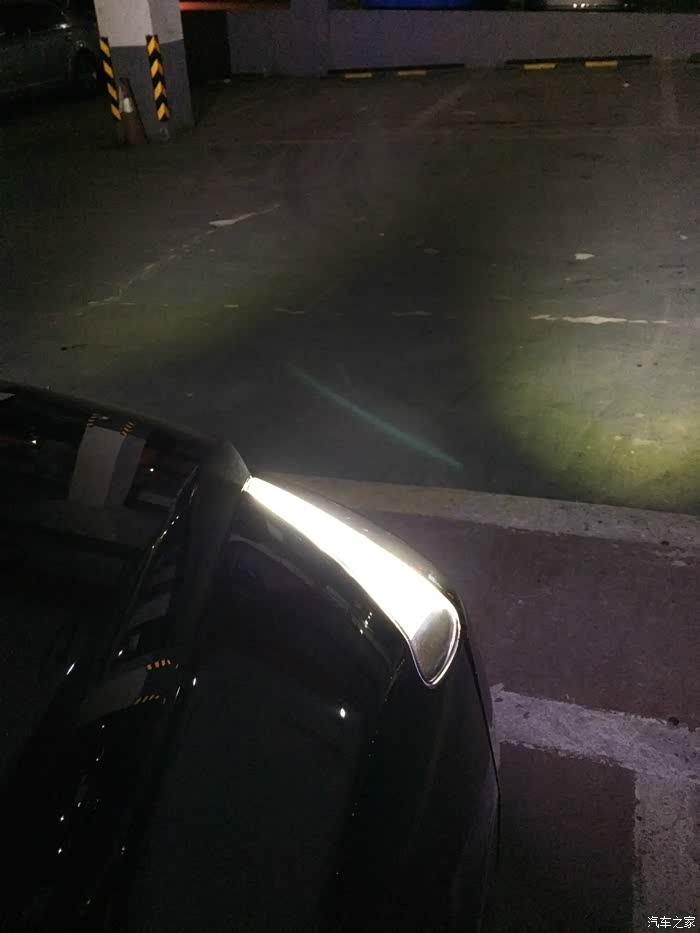

在车库里日行灯效果
日行灯近照
打开双闪和转向时,日行灯变黄。
变黄效果近照

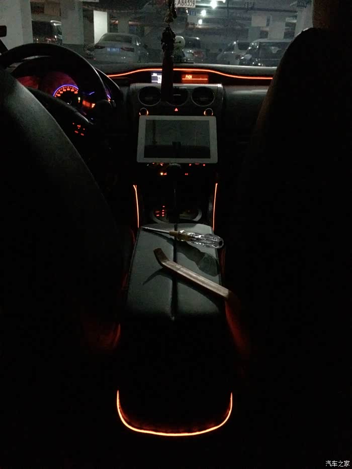

氛围灯,这灯我是先在实体店问到有后就要了一套冰蓝色的,看会了师傅如何走线如何接电阻器后,马家又淘了一套白色的来自己试手。需要提醒想安装氛围灯的车友,电阻器带有一定的电流声,如果在车内打开车上的音响大概音量调节在3或4的样子就能覆盖掉这电流声。我解决的办法是用隔音棉包裹好电阻器放置到离驾驶位最远的接线点接线,电流声已经基本听不到。
之前冰蓝色的一套是仪表台一条横线外加中控一个U型环绕灯组,因为反光到前挡风玻璃上的缘故,影响到了行车视线。就直接第2次自己装白色的灯组的时候拆除了中控的U型灯组。仪表台下颚这一条灯组非常合适肥七,一条完美的横线给你安装氛围灯,3M胶直接带灯组粘贴到仪表台下颚靠里面一点,完全不会影响到行车视线。(不要尝试在中控位置和驾驶位及副驾驶位的车门走氛围灯线组,这几个位置走线,你走高了,就会在挡风玻璃和车窗玻璃上产生折射光照效果,这种效果对你夜间行车时候本来就难以顾及的盲区造成更加难以观察的视觉影响。线组走低了,又完全体现不出氛围灯原有的美感。)
对于氛围灯,我想说的是,不好意思,我打脸了。之前有说过不要尝试在别的位置放氛围灯的灯条,容易产生强光会对你的行车安全造成影响。在我实在是无聊的时候,尝试着自己打一打自己的脸,哎,还真能抽中啊! 在选择不走中控台出线的情况下,从波箱的两根长条侧板拆下来后,试着把灯条固定在长条板的下方位,无任何强光出现在前档风玻璃上。这张照片这个角度拍,就是给大家看看在波箱板上固定氛围灯后,前挡风玻璃上有没有强光。很明显,这个氛围灯固定在这个位置是可行的。
从中控里面接线出来环绕着波箱板一圈后转回到中控里面。这张也是把前档风玻璃刻意拍进来了。再次证明这个位置固定氛围灯是不会有强光的。
近看氛围灯的亮度,和车上的仪表亮度一样。有车友回复咨询氛围灯走线的相关问题,我这里实在不好再把中控再去拆开拍照和你细说,就简单说下氛围灯走线的方法吧,氛围灯考虑到亮度问题和耐用性问题,当初接线的时候是走小灯接线拿穿线的工具带着线头穿到中控这里放置整流器再走中控板的两块侧板位置穿出波箱侧板的这条氛围灯。仪表台上的氛围灯走线方法是当初杨师傅第一次帮我装的氛围灯,同样走小灯接线整流器放置在驾驶位前方的小窗口下的盖板里面穿线出来再固定灯条在仪表台下颚上,所以这样就方便我之后DIY灯条的颜色,非常舒服,随意换。

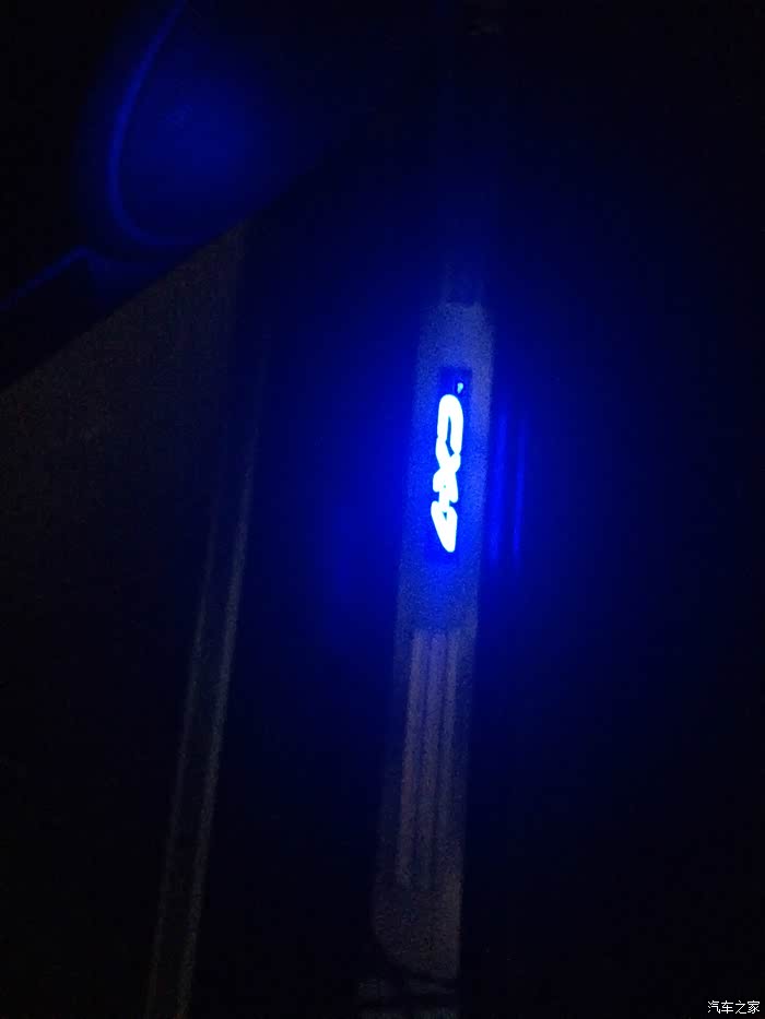

冷光灯迎宾踏板,手机带闪光灯拍的 效果不是很明显
关了闪光灯,车库内冷光灯迎宾踏板效果。

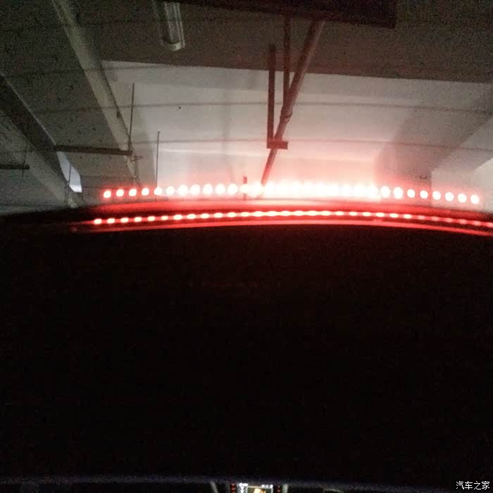

这是一套扫描灯,我在网上淘来做的高位刹车灯,本来想用胶固定在这里的,后来还是托一直帮我改灯的杨师傅的福,非常有创意性的走线接线固定在这个位置。嘿嘿,宝哥,你一直但心我改着改着车子就变成汽配城风格了嘛,这个完全可以放心。汽配风格我是打心底的抵触,更别说装到自己的爱车上!此套扫描灯带有遥控器,可以更换31种在没踩刹车时的常亮闪灯模式,当你踩刹车时会先爆闪5下后常亮。对于这在没在踩刹车时候的31种闪灯模式,是非常具有娱乐价值的,你完全可以在等红绿灯的时候把车挂P档,松开刹车。自己坐在驾驶位上一手抓着方向盘,一手拿着遥控器变换着这款高位刹车灯的闪灯模式逗后车司机玩,你再从反光镜里看着后车司机懵逼的表情就能从此开启你愉快的行车旅程,不会寂寞不会无聊!哈哈哈哈~实话说,我已经这么干了好几回了!
还是需要感谢杨师傅的手艺,胶的黏附力度和持久性毕竟有限。而杨师傅的这个办法有效的解决了这款高位刹车灯的固定问题。
这是其中一种闪灯模式,左右扫描式闪灯。
这是扫描到右边时的样子。

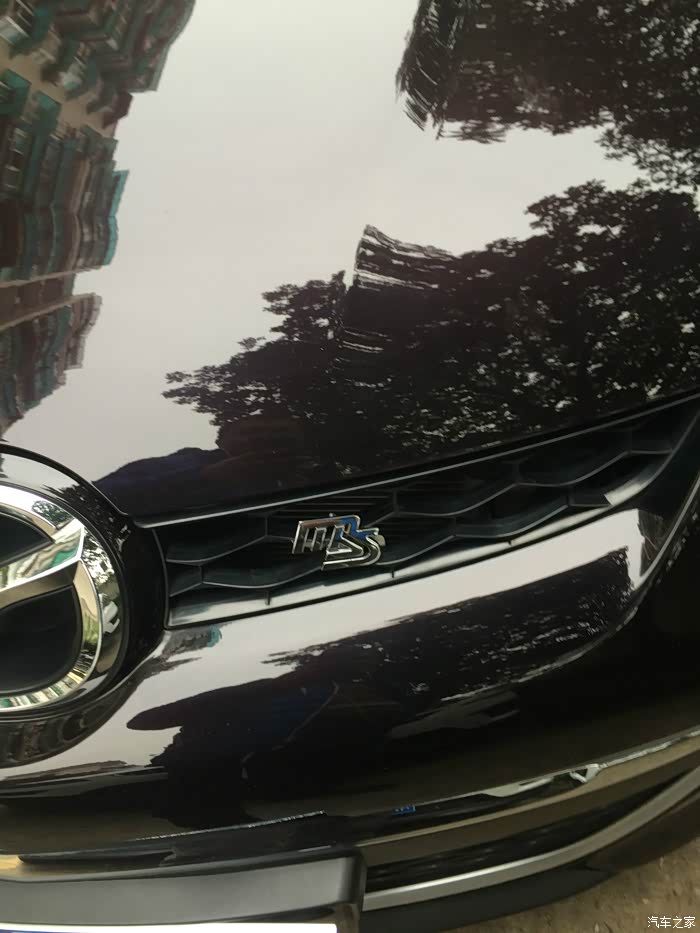

肥七的中网设计的有点看不懂,一边实心的,一边是空心的。空心的这边完全又和开关发动机舱盖板没半毛钱关系,可能是我愚笨,看不出设计师的设计想法。自己在网上淘的中网贴,马自达魂动系列。

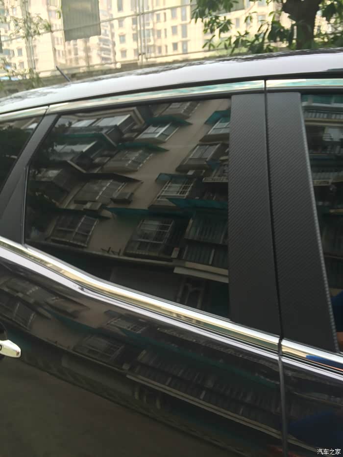

车门柱碳纤维贴,非常非常好贴的一个部位,既美观又实用。

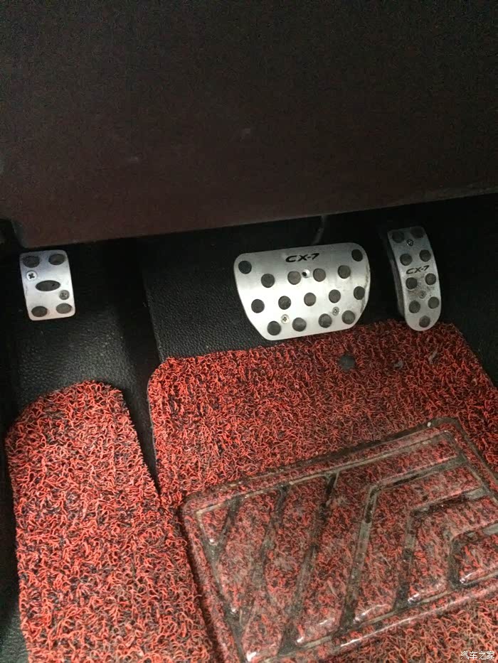

网上淘的一套脚踏
脚踏板换上后,脚感不错。

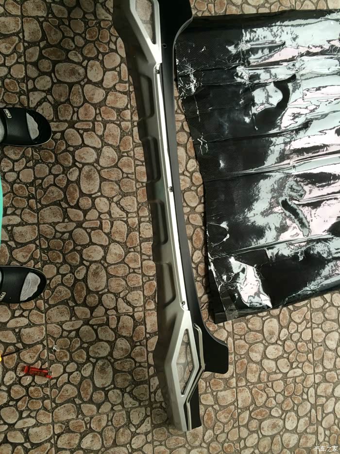

这是在网上购买的一套前后杠,之前有看到过别的款式的前后杆,请恕我无意冒犯,那能叫前后杆吗?肥七的前脸设计就是个大笑脸,那套前后杆装上去就跟的肥七的前脸被打肿了一样,试想一下,你每天去开车的时候,看着自己的爱车前脸是个肿的,你会有什么感受?自己后来找到这款前唇款式的前后杆,说是说CX7专车专用,最后买回来还是自己动手改了几个小地方。
应车友需要,再补上几张前杠的近照,这是侧面照,之前有开孔,尝试前杆日行灯方案,所以用5D碳纤维膜纸进一步美化黑色部分。中间的两块红色罩网之前是银白色的,手上的自喷漆正好有红色,贴膜的时候顺手就把罩网喷红了。这个前杆的这种弧度贴膜也是贴的繁琐,没耐心的可以忽略这一部分贴膜。
前杆近照,之所以把整个车头一起拍进来,没别的,就是放这里和肿嘴款的前杆比较一下。嘿嘿~ 宝哥,LOOK一下这张俊俏的前脸,没有你忧虑的汽配风格吧?
前侧效果,膜具还是按CX7的膜具来开的,贴合度是完全没问题。前杆下方镂空的那一节装上去固定之后放个整流器是没问题的。只是拿回来安装的时候,有两个螺丝孔位小了点,需要自己钻大孔眼。
后杆的侧面效果,这个角度看,后杆的作用是巨大的,肥七的巨臀又一次妖化了!
这个是后杠部分,模具倒也是按车型开的膜,所以贴合度没问题。
后杆侧面效果,我在考虑是不是要把另一个尾喉给弄出来,这样子有原装预留位不用,真的有点浪费的赶脚!

灯条整流器可以放置在这个位置,不会对前杆的安装造成影响,我这里只用3M胶随意贴上去的,毕竟只是尝试性安装这款日行灯。如果实装还是可以参照杨师傅装高位刹车灯的办法来固定。
前杆在开孔过后,当然需要进一步美化。5D碳纤维膜上起!

这是昨晚一位车友在回复时甩过来的一张图,然后就给了4个字,对照一下。我也真是醉了,哥,你倒是说清楚对照个什么鬼啊?你给的这张图上的数据是隔音降噪前的,还是隔音降噪后的?当然,这位车友是在这里回复的,我就当你是看了相关内容给的是隔音后的数据咯?我一直都是标注着本帖的标题是案例分享。哥,您这一上来给的图就直接是定位式的2014款一汽马自达CX7的实测噪音值。请问一下,这个图上的测噪时的周围环境是在什么的情况下测的?就周围的干扰因素有没有评估进来?你觉得这样子带车名车型的定位一台车的统一噪音数据标准,真的好吗?早些时候,也就是有很长一段时间没泡之家论坛之前,在之家看到了两篇帖子,一篇类似于该图的小编发的贴。那篇贴上的大概内容也就是小编带着一台车去隔音店做完一整套隔音店能做的隔音后带着他的小伙伴和装业测噪设备就上路测数据了。然后就以他的这一次隔音施工后测出来的数据做隔音降噪的统一标准式数据总结,其总结的内容大概意思:隔音降噪可做可不做,银子有多你就做做。其二在总结的同时小编同志发言定论了一项因素在这次测试数据里面。那就是同一款车高配车比低配车隔音效果要好,那可能是因为厂家出厂的时候减配的时候连带隔音材料一起减了!暂不评论,再说一下第二篇帖子,第二篇是在科鲁兹的论坛上的看到一篇隔音降噪相关帖,此车主一再强调自己是买密封条回来贴车上防尘用的,结果实在是没忍住心中的骚动,他把车开到车库里面停着,然后用手机下的测噪APP测他定义防尘用的密封条隔音效果!然后发帖声称,我不是想黑隔音,因为我自己也买了这密封条,还好我本来就当这是防尘用的,刚测了一下隔音效果所以就发帖汇报一下实测数据和自己对隔音降噪的看法和意见。朋友!你这种拿着针对行车时风噪大的密封条施工完之后,把车停到车库里面测噪!你是要测出一个什么样的鬼出来?好,就当你是买密封条回来防尘用的,哥!你也得把车开到户外有尘土多的地方去测你这所谓的防尘密封条的隔音效果吧?致此看过这两篇贴之后,我也正好碰上了定速巡航的那个坑,也就没再过多的关注之家的隔音降噪贴。在这种环境下,实在觉得聊多了隔音降噪的话题真的是累的慌,你非要拿着自己隔音降噪的数据来统一一个车系车型的隔音降噪的数据标准,对此我能说的就是那8个字,你也够丧心病狂的!对于你所认定的这个数据标准,请问一下,你在全车隔音降噪施工达到了一个什么样的高度,可以让你有勇气出来说这就是这台车隔音降噪的唯一数据标准?就以我车身上的隔音层最简单的说一下从车身内到车身外从上到下包括车上的隔音材料有多少层吧,第一层是塑胶脚垫,第二层是4儿子送的全包围脚垫,第三层是车身塑胶板,第四层是隔音棉,第五层止震板,第六层车身铁皮,第七层底盘装甲,第八层车身护板上的隔音材料,第九层车身护板。这九层隔音层你确保你都有的情况下,咱们再坐下来聊一下隔音降噪的标准数据应该是多少好吗?
关于隔音降噪,看样子光是测噪的数据截图,不但不会令这方面比我强的多的装业人士认同,反而还会觉得我这是在弄虚作假的忽悠。宝哥,你说我说的对吗?好吧,我又一次执着了,昨晚又再一次去车上实测一波发动机怠速噪音,和帖子里上两次测噪发截图的方式方法一致,一样是选在外在干扰因素最低的负一楼车库,一样是非装业的平民式测噪方法,坐在车上针对发动机怠速用的同一款测噪APP测试。不同的是这回测试我将其录制成视频已上传至网上。截图照片你可以选择质疑,但是视频的方式总没有理由还有人问我要测噪的数据了吧?地址奉上:http://v.youku.com/v_show/id_XMTY1NTg1NzA0OA==.html?from=s7.8-1.2&x
