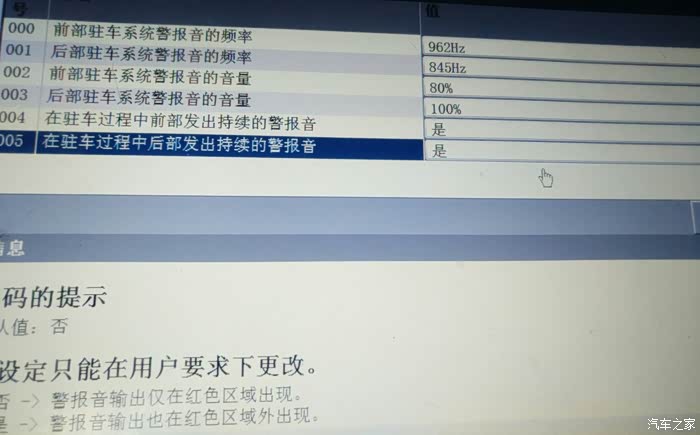

技术欠佳,最近倒车的时候被一个水泥柱子擦到了屁股,我的确没看到它,颜色跟路面一样,太阳又很强烈。
直到非常近,非常近的时候,雷达才开始叫,再加上雷达本身的延时,等到雷达叫的时候基本就已经撞上了。
以上情景描述估计不少人也遇到。提车后就发现这车雷达跟家里其他车不一样,其实雷达指示灯会有提示,也有大致的距离显示,但就是警报声不是一开始就有,而是非要到很近的距离才叫。查到点资料,发现好像这个可以调整,叫声光同步,抱着试试的心态询问了4儿子,过了一天4儿子答复可以调整雷达模式。
今天去调了,目前这车总算是正常状态了,跟其他车一样,不用看屏幕不用看雷达指示灯了,靠听声音就可以了。
当然调整之后跟其他车一样会存在雷达偶尔响的问题,比如后车太近,堵车的时候跟车容易响,嫌烦随时可以把驻车报警关掉,需要再打开。
图片是调整模式时候拍的照片,出厂后两项设置的是“否”,把它们改成“是”即可。
该项设置威霆商务版和V级通用,感谢长沙4儿子的刻苦专研精神!
