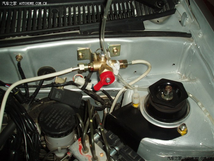

选择了多点方式,再发动机进气口钻了4个小眼,放上铜嘴,接入天然气。

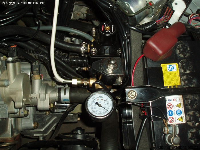

压力表,开始3次只能加半罐气,以后就正常了。白色管子就是通往车后备箱气罐的铁管,外面有塑料封装,从车底盘走线。

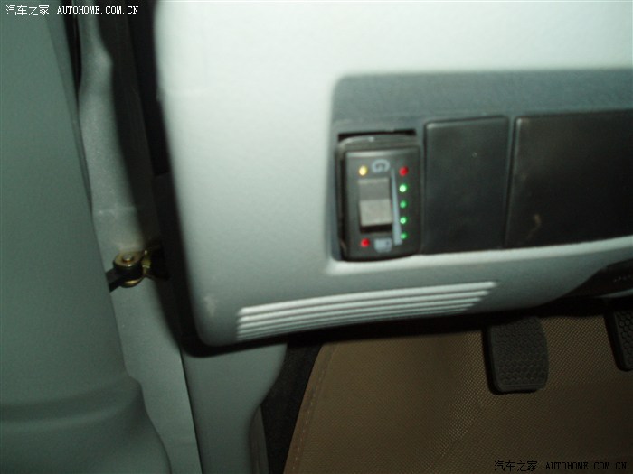

车内油气转换控制器,可以在安装调试的时候用电脑选择自动转换或手动转换。因为改气后需要转速达到3200转才能自动转为气,对发动机不好,所以我选择了手动转换。开关向下用油启动,车热了以后手动把开关打向上转为气。有时候忘了就一路用油,心疼呀!羚羊似乎是为了改气设计的,在车底走气管的时候发现空着一个线路位置,似乎专门为改气预留的,安装转换开关的时候,发现有三个挡板,随便哪一个都正好可以安装控制器。
