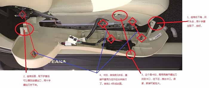

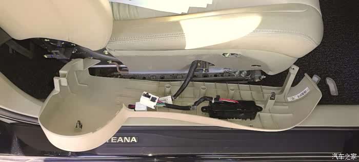

看网络上大神提示没有螺丝,直接硬拆,汗,可能车型不同,经四处寻找,发现实际有二处有螺丝锁定,一处卡口,二三处膨胀卡口。下图是刚刚折下来的副驾驶室塑胶壳。我是先拆主驾驶室的,先做没经验,没拍照片,但主副驾驶室拆解位置完全一样,可以直接参考副驾驶图。

首先,按下图拆解:

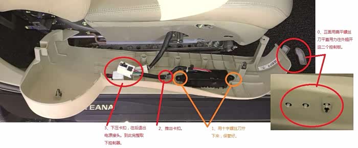

拆解塑料壳的流程如下图,一共有4步:
1、座椅右下角有一个螺丝,趴下头就可以看到,拧下来,保管好。
2、座椅后面(到后排座操作)掀开护套可以看到一个螺丝口,拧下来,保管好。
3、松卡口。08款这个卡口很紧,卡口是塑料的,需要找到这个点,然后用螺丝刀往下压卡口,解锁它。因为这个卡的非常紧,我做第一个驾驶室时直接掰断了,当时也没发现它是怎么卡的,做第二个副驾驶室时,知道位置还是没搞定它,也直接断了。回装时也不怎么影响,就是这个位置没紧固。
4、拆解完上述3步后,剩下的是澎涨卡口,可以平端用力往外扯(也别太用力,巧力),就可以完整拆下塑料壳了,到此成功一半。往外扯时,随带将外面的2个小的控制板也扯下来了。
拆解塑料壳的流程如下图,一共有4步:

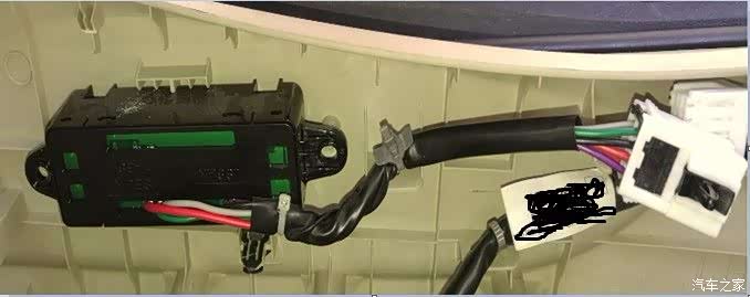

(二)其次,折下控制器。
1、这步实际很简单,自己看着就能拆下控制来,图上的0步实际上在拆塑料壳时顺带就已做完了。
2、拧下控制器两头的螺丝,保管好;
3、退下卡口,断电源接头,到此控制器完全取下。
2、拧下控制器两头的螺丝,保管好;

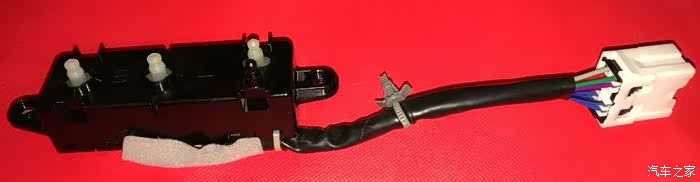

这是取下的主驾驶室控制器(十线)。
这是取下的副驾驶座椅的控制器(六线)。

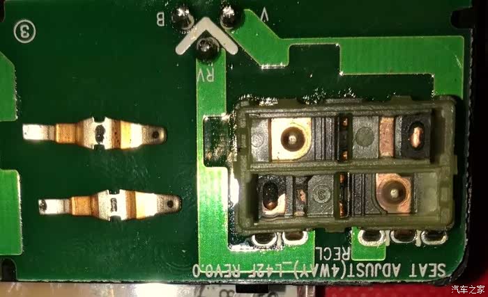

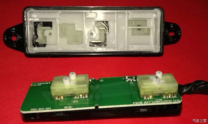

三、维修控制器(本交维修只限于因氧化造成的控制器故障,如是电机问题,另议。)

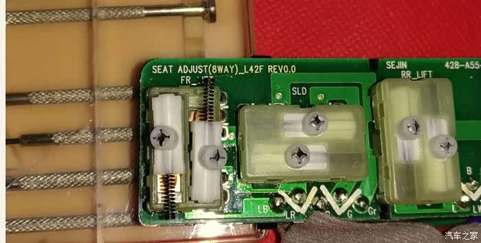

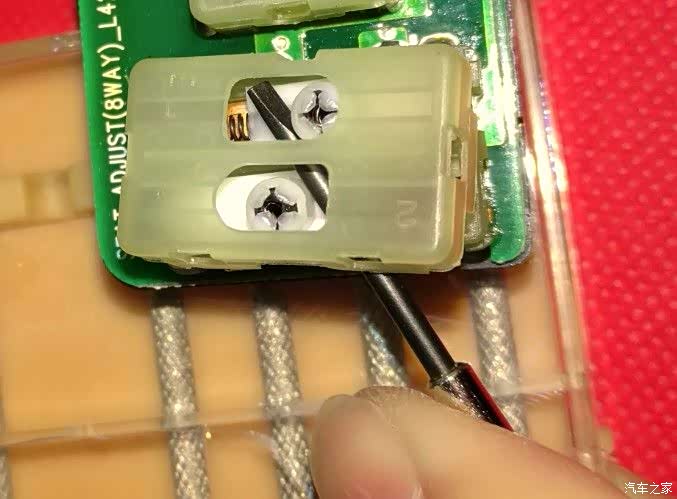

维修前,或维修每一步,请注意提前对实物进行拍照留存以备后续回装时对比,以避免回装时搞反方向。控制器安装有很多的地方长得一样,但实际上是有方向性的,如果随便回装可能造成无法使用,请注意!下图是副驾驶座椅的控制器。
拆解时,只要将四周的卡点推进去撬开就行了,注意撬开时第一时间关注顺序,本图上面是盖板,里面有三个珠子,注意别掉出来!下面的控制器主板,注意主板突出部分塑料板内的安装顺序,以便后续正确装回(包括弹簧的安装方向、滚珠在中间,下面弹簧片的方向。)。

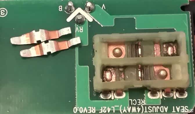

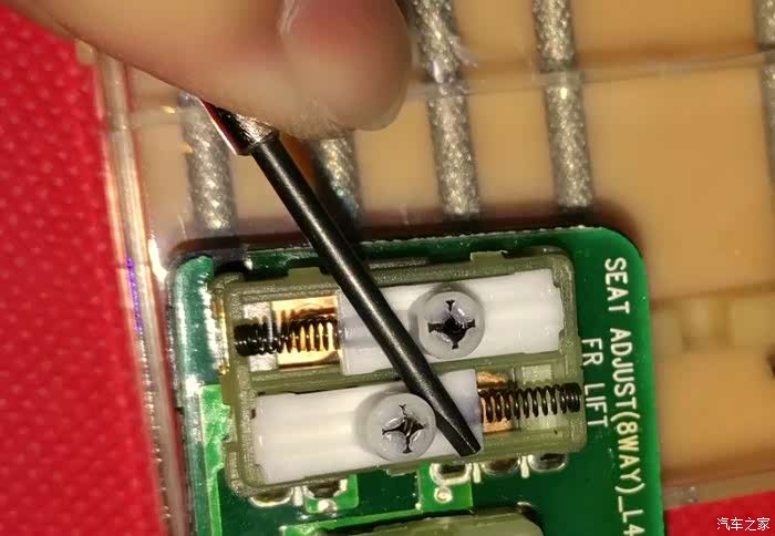

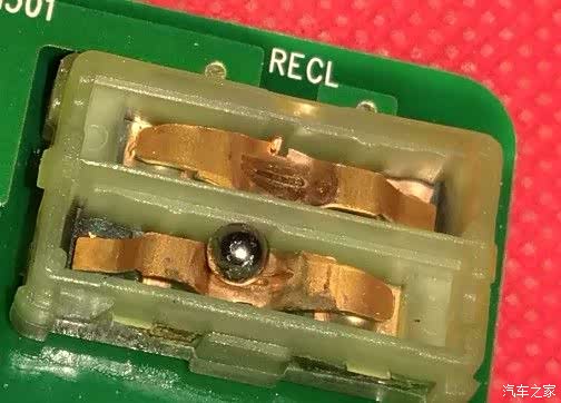

下图是拆开主板白色塑料后的控制器情况,拆开很简单,只要用小的扁平螺丝刀撬开四周的卡口就行,注意别太用力,里面也有两个小滚珠和两个小弹簧。
可以看到控制器都氧化成黑色的了,导致接触不良,座椅无法调节。维修方式很简单,用螺丝刀将下面红圈里的触点全部刮亮就行了。当时我做时没有注意刮中间的点,导致第一次失败,差点去4S店,后不甘心又拆解了一遍,仔细做了12个点后搞定。回装时注意这12个触点接触良好。
下图是刮好后的图示。
开始回装:
1、回装时,一是要注意按原来的顺序安装好弹簧片,两头下压,中间有一平面,滚珠放在中间,注意各触点接触良好。如下图:
2、回装滑动片,这个没掌握好的话是最费劲的,因为滑片的垂直弹簧要压在滚珠上,水平还要安装弹簧,非常难把握力度,经过N次试验后,可以按下图所示,一个个装好后,用一个小螺丝刀压住,再安装塑料盖板,如下图一和二。
3、将盖板找准安装方向(注意是有方向的,看卡口四周是否都对准就可以了。),盖下去,抽出螺丝刀,正确的话,会听到咔哒几声,回装正确。然后滑拉几下滑片,看是否顺滑,安装是否正确。
4、如此反复将各个控制单元修理完毕,按原样回装上车,回装时可以先接上电源测试一下,没问题再来固定。经过上述操作,电动座椅满血复活!
