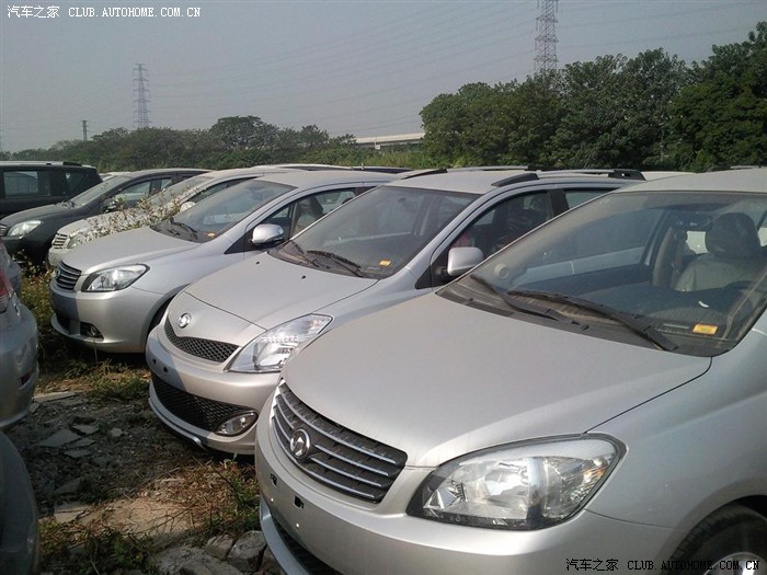

当天好多小3有停车场,为什么总是有人说CVT要订车,不知道有什么目的。

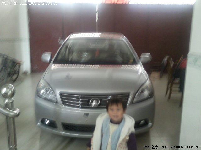

我家小模特。

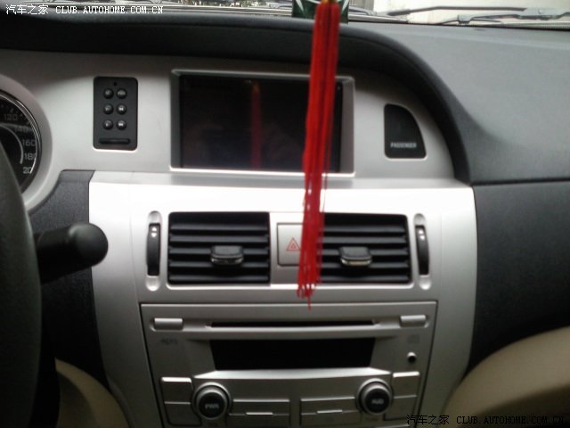

富二代登场了,富威二代导航,简称富二代。好多同学都装了索雳的,但对富二代有点好感,找了他,其实都差不多。
AUX线我改装在里面了,在面板冲是突出一个3.5MM的东西,总是感觉不舒服。另外根据车友的改功放IC,我跟进了一下,
TAD7850效果比原装不错,低音有力,但电工能力一般的不要搞,那个板很容易烧,而且双层电路板,要吹风机吹,久一点就会报废,还是加个功放会更容易点。我现在改装唯一毛病,CD/AUX切换键只能切换到CD,有时切换不了AUX,只能用方向盘的切换,不过,改换嘛的,就包容了,没有足够的能力就这样。

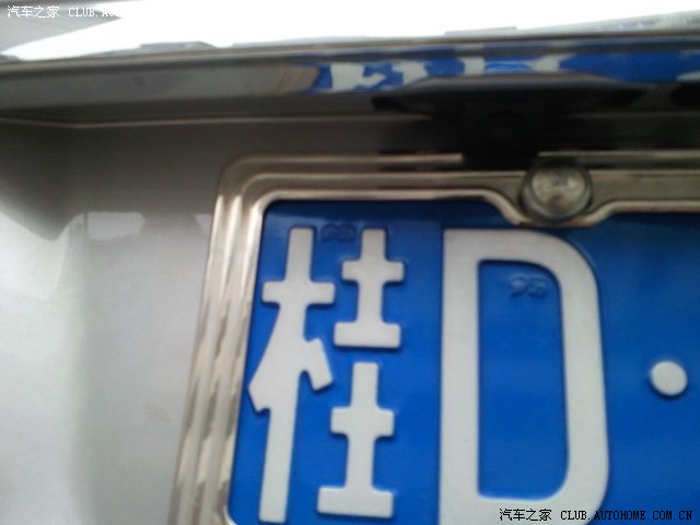

很欣赏这个摄像头,无损安装,而且不一般认真看,还不知道有。

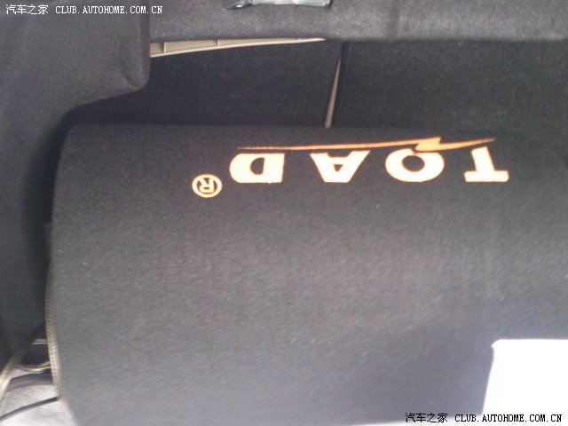

开D吧了,10寸有源大炮。隔音了,开很大声都传不出去,一打开尾箱,很HI的,和D吧一样了。但要小心电瓶没了,哈哈。。。

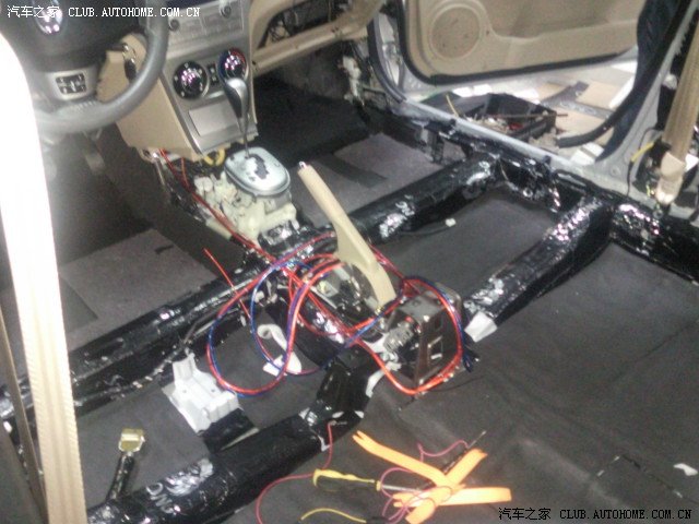

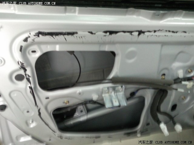

门板一点隔音都没有,只有那两张小白胶纸,隔音可真是烧钱的时候,但隔音后,那种声音,确实美啊。有一点觉得我们这里兄弟比不过风2的论友,为什么风2这么多搞隔音的发烧友呢?其实他们车车的隔音比我们的好多了,起码也有几张黑心棉,看来小3的兄弟最能忍辱负重。
触目惊心啊,拆得都心疼了,小3的地板,除了黄色的这块装饰棉外,下面还有一块蛮厚的隔音黑心棉。尾箱用料非常多,全没有隔音材料,偶材料钱花了2000隔音,烧吧,当把了一年妹子的经费了。这个不能给母老虎知道,否则她觉得变成了小3才幸福,嘿嘿。
那几条线是大炮的电源和音源线,电瓶和主机拉出来了。

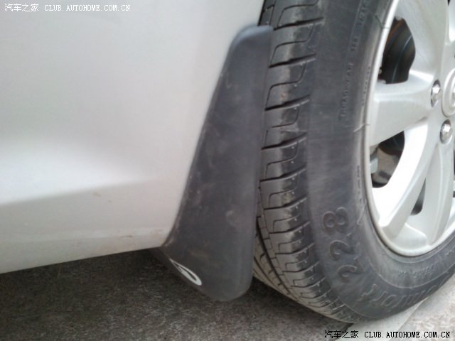

很多施工过程没有照箱,因为会被收肖相权费用的,只能搞点小儿科的照,不好意思。佳通228,传说要400块一个。

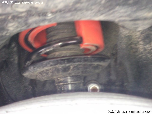

减震缓冲胶,这里感谢坛友某某同志。
前减。

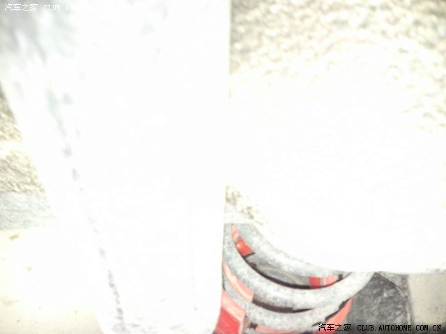

后减,装了后真的改变很多,小投入能真正的效果。
