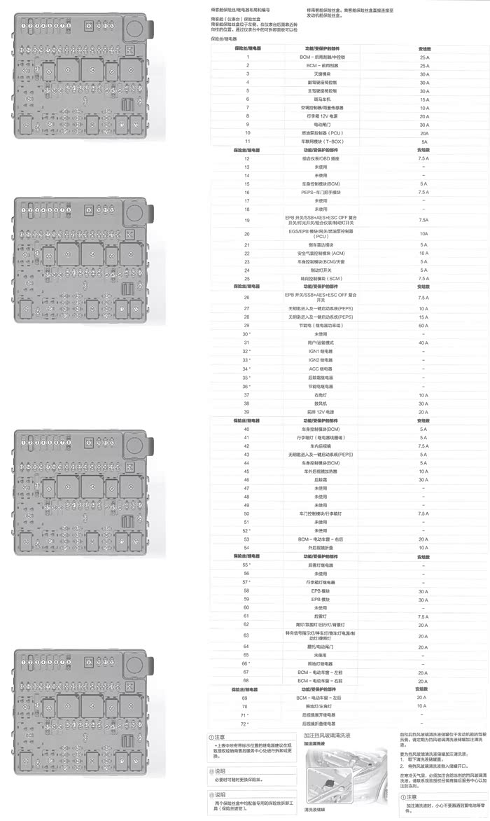

之前我也是在网上苦苦找官方的关于保险丝详细说明,想解决车联网板砖问题(关于这个问题网上有教程本帖后也结合保险图再说一遍),终于找到一个说明书里的观致5S关于每个保险丝功能图,今天分享在论坛里,供参考
关于如何使用工程账号打开未激活车机系统方法;
1、打开方向盘左下方的保险盒盖,里面的保险丝具体位置和具体功能见图一。
2、熄火状态下轻轻的拔掉11号保险丝,拔掉后不要再插回去了。
