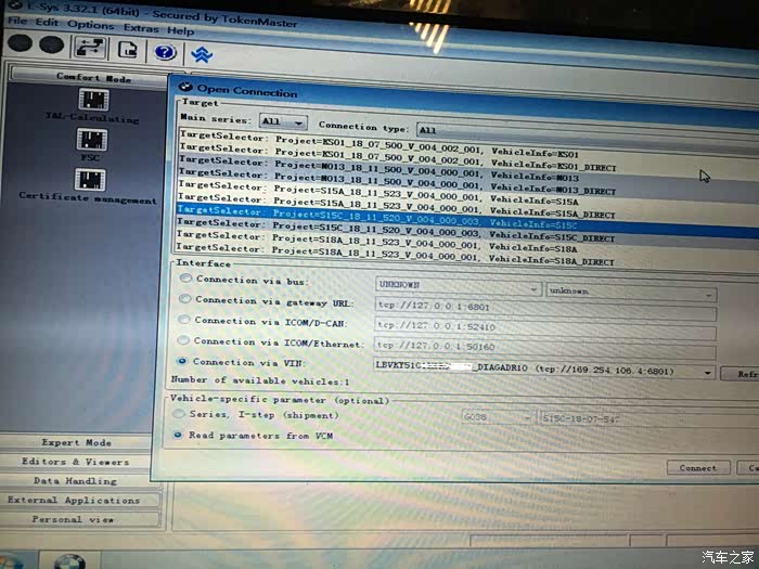

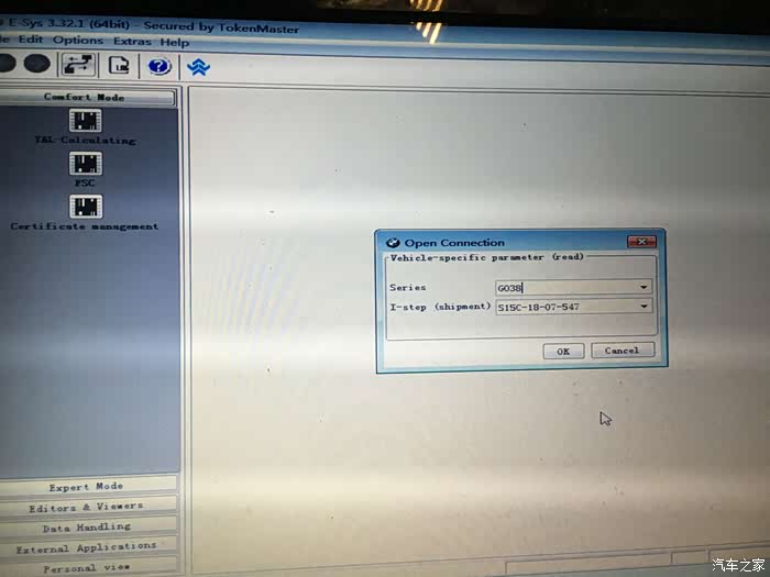

打开软件,连接车辆(车辆只用通电,不用打火)
点OK开始连接

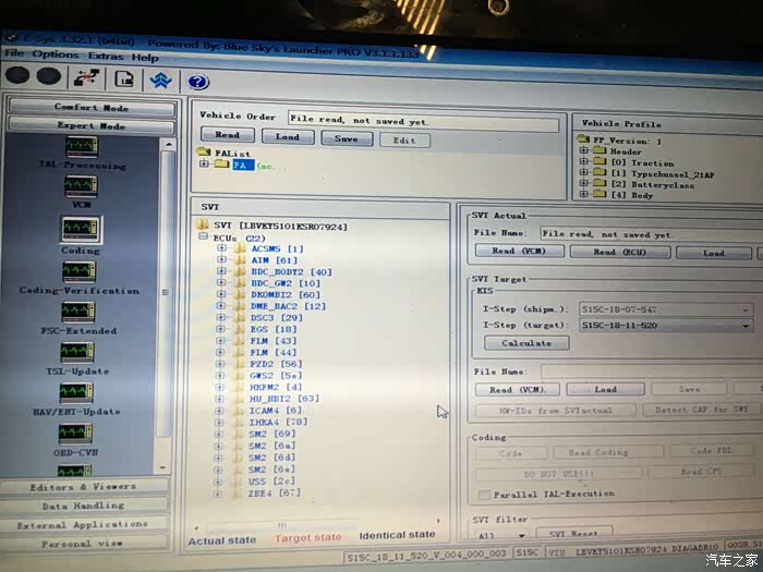

已经成功连接,读取到车辆22个模块。。

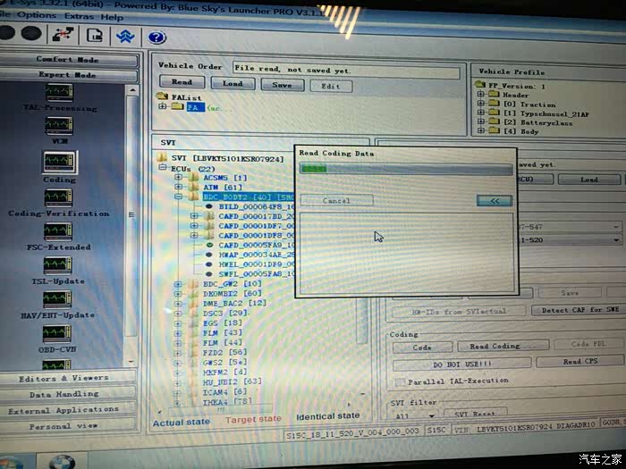

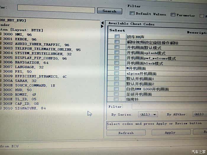

开始读取BDC模块数据。。

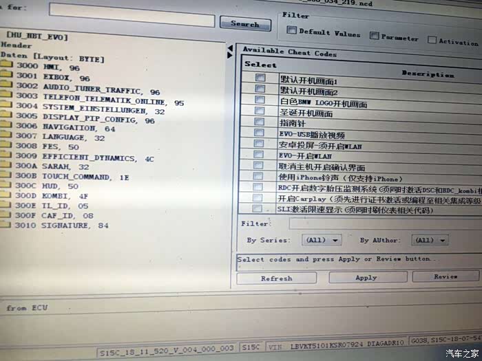

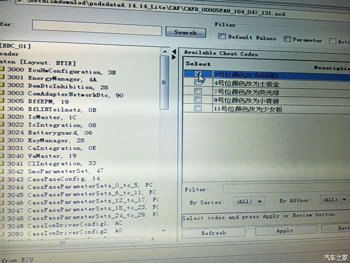

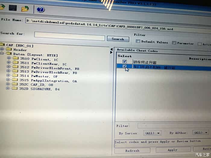

这个大家应该一目了然吧。。需要的功能勾上就行了,记得点执行保存写入数据就行了!

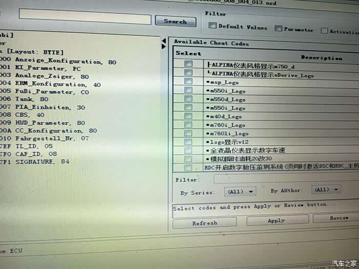

哈哈,氛围灯颜色。。。
这几个我没有刷。。。。
这个是必须的,我就是为你而来滴。。。。

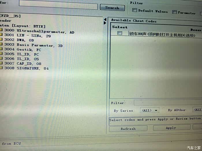

锁车声,刷了之后记得要在行车电脑上面去勾上。。
这里面我只刷了 解除行车视频。。。小孩可以在车里看下视频。。。

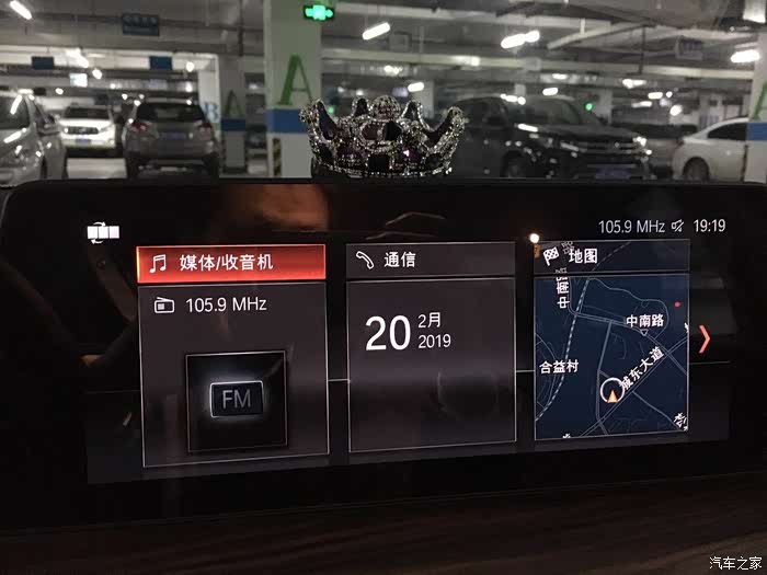

我取消了开机法律声明提示确认。
刷后开机直接进入界面,再也没有法律声明提示了。。

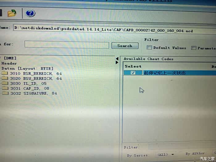

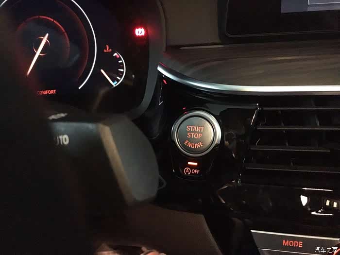

开机自动记忆启停,我默认关了。。。

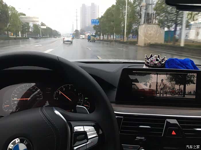

行车视频已经解除。。。爽 。。。。
