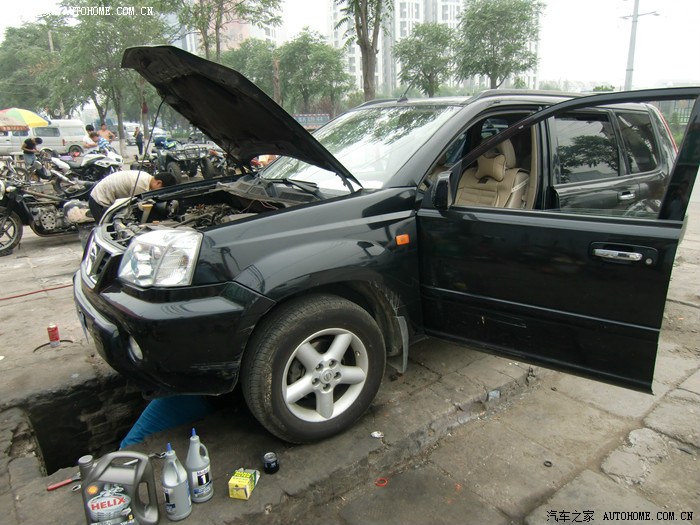

上地沟,干活。条件简陋了点,没有起重机。不过无所谓。又不是我下地沟。

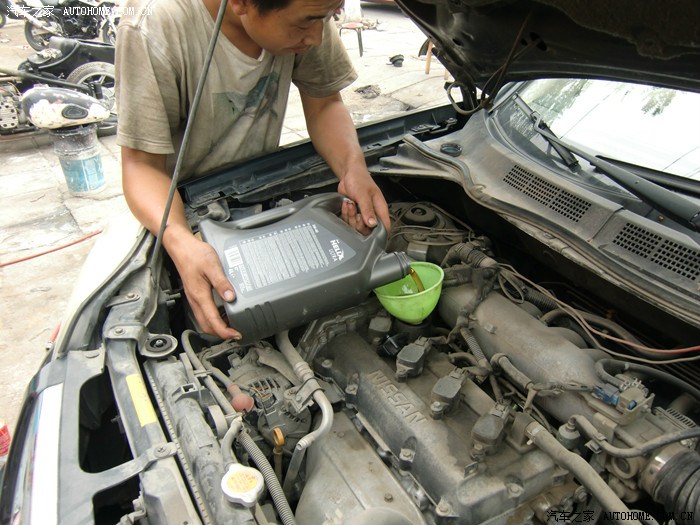

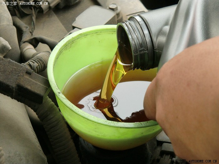

放油放完了,先灌新机油。开盖。欧盟市场销售的灰壳机油是没有我朝特色的密封膜的。机油这种东西在欧盟的售价跟饮料的价钱差不多。人家就不考虑防伪这件事情。
加机油。
用个漏斗保险点,免得撒到外面
今天桑拿天,太热了……
颜色还行。
进口奇骏T30换油只需要3.8升。4升剩下200毫升留着(机油桶我没放平,其实剩余量是刚好到那根线)

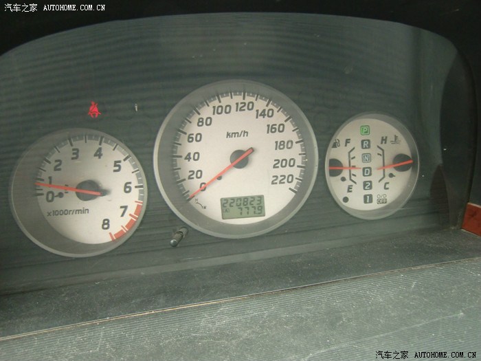

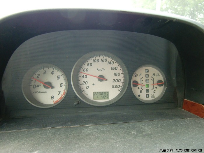

启动发动机,检查机滤是否漏油。公里数 220823 公里。

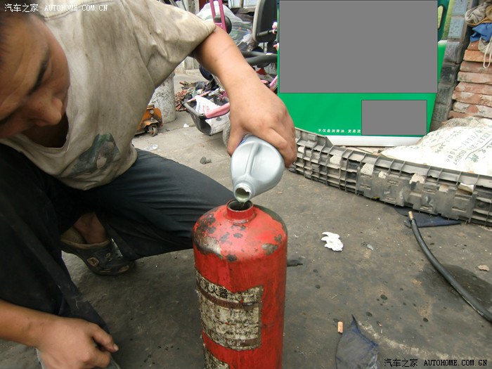

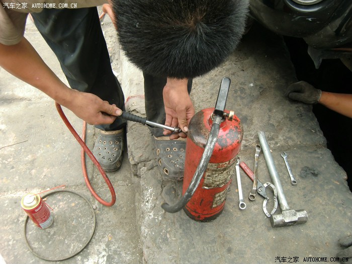

然后开始加注新的齿轮油。这是店家自己改造的快速加齿轮油神器!基本上几秒就加满。
先倒入一些齿轮油,洗了洗里面的旧油。然后放掉。再次加注剩下的半瓶。
然后拧紧上面。用高压空气向内加压。
原理大家都懂了吧?高压空气会把里面的齿轮油压出来。比什么手摇泵速度快多了。

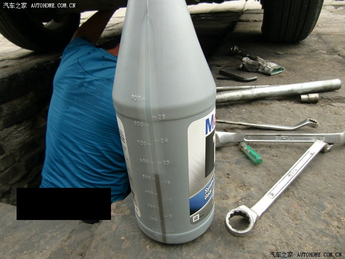

往加注器里放进去1升多齿轮油。剩下500毫升送给店老板了。前分动箱只需要0.3~0.4升齿轮油。
加注器里剩下的给后桥差速器。算上浪费的油,也绰绰有余。
美孚LS 合成齿轮油 75W-90。这个齿轮油是我用过比较爽的。特别适合给四驱车的分动箱、差速器用。

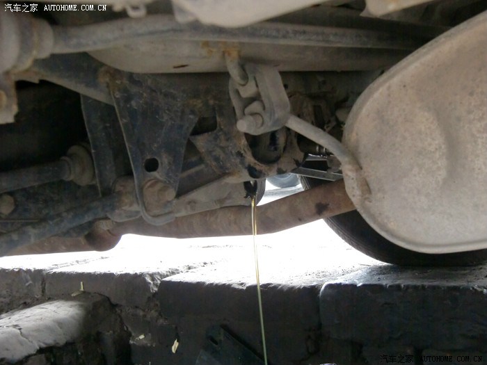

拆放油螺丝和加注口螺丝。
旧油还比较清亮。一看就是负荷不重的。
然后加注好新的齿轮油,最后加注器里还剩了200多毫升,直接喷掉不要了。
