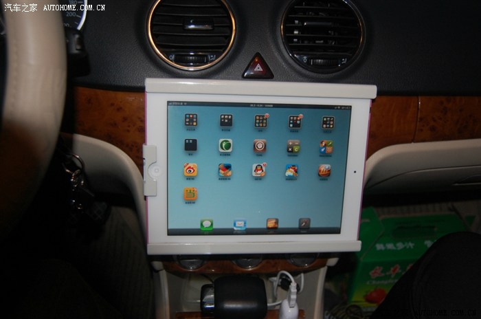

先上张设计图。。。
安装到小狼上的效果。。。
拿掉小i后的效果。。。

最先加上ipad,实现了导航功能,红圈中的三个按钮有玄机哦……
