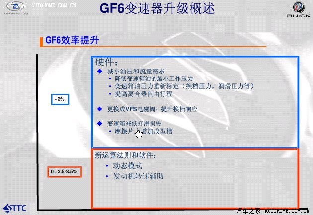

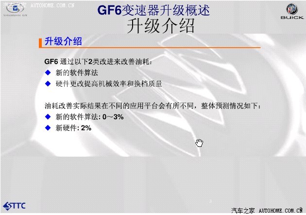

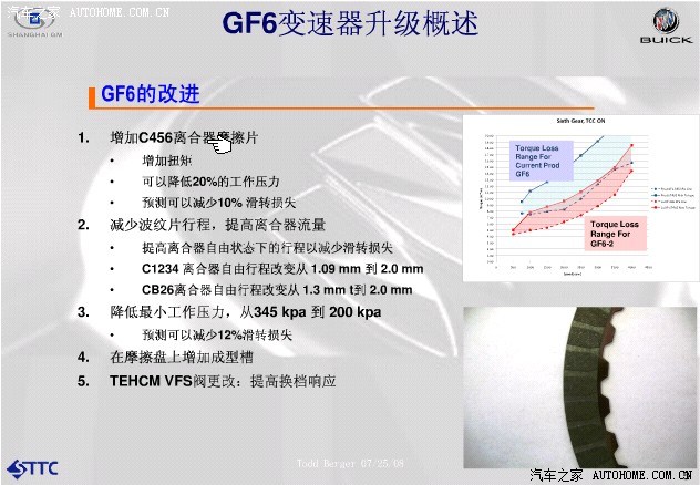

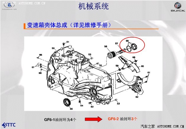

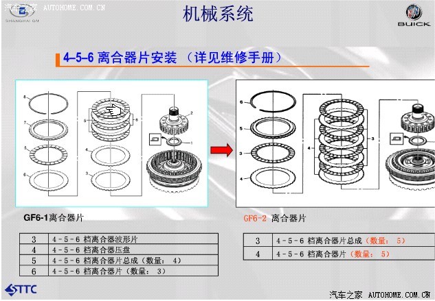

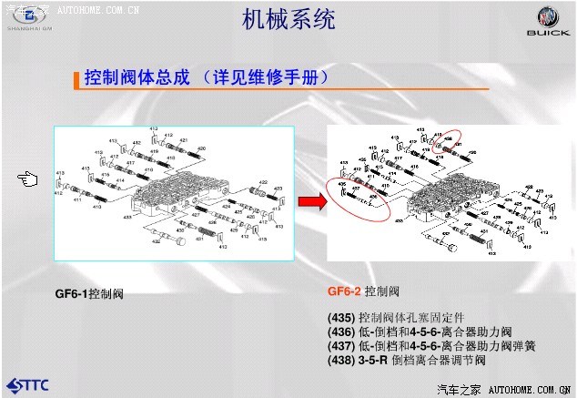

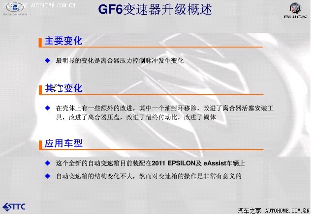

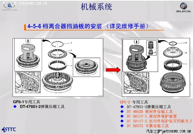

   说了这么多,肯定有同学会说,那么多废话干嘛,一点新老波箱的对比都没有。这不。马上来了,各位自己看图片。
    从上面的一些资料可以得出,这次的变速箱升级,应该是一个不大的升级,对老变速箱的结构进行了微调,从网友提供的资料来看,上报工信部的材料中,在市区的低档位驾驶油耗降低了5%左右,恰好符合图片中的值,而老变速箱在低档位的顿挫是最为大家诟病的,从而可以看出,低档位的应该是这次变速箱升级的重点,并且显而易见的是老波箱的那种低级的质量问题应该消除了,不然通用真是白混了。
