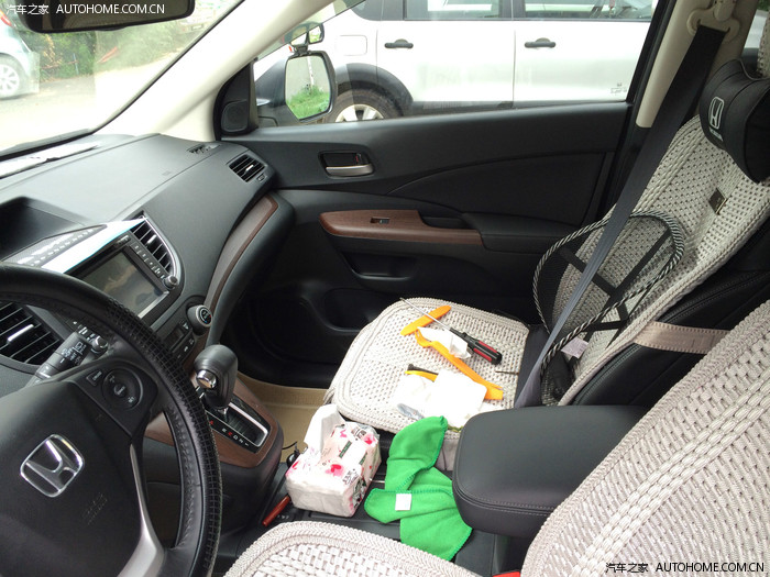

    之前发的拆中控台银色装饰条的帖子比较受欢迎,好多个人给我回帖,还有人问我如何拆门板,今天倒休,而且难得好天气,我就来拆一拆,发个帖子给有需要的人。不多说了,捞干的,上图!

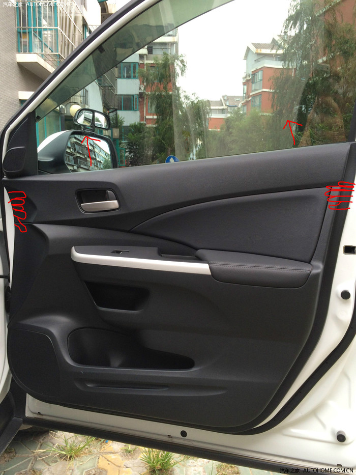

1、副驾驶门 留影

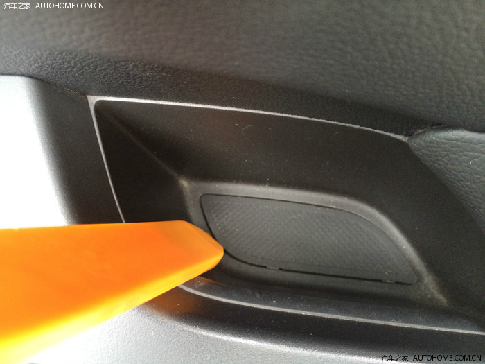

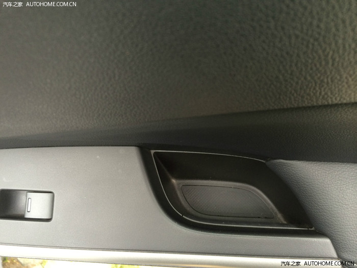

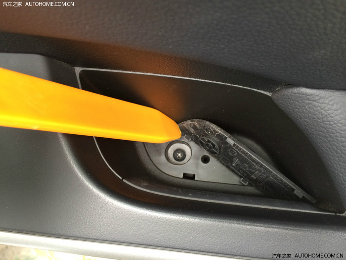

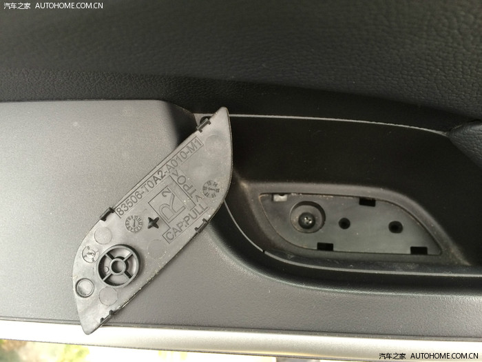

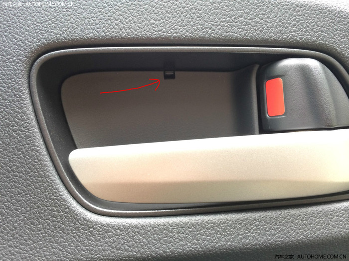

2、门扣位置 如箭头所示 按一下小机关 就能打开盖板
3、拿下来了

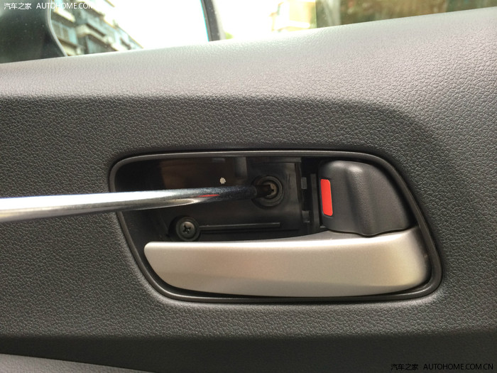

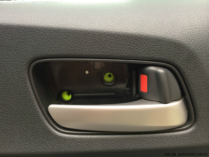

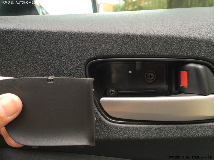

4、拧下两颗螺丝
5、拧下螺丝后的样子

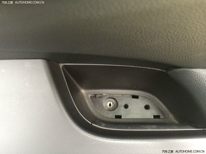

6、这里也有一颗螺丝

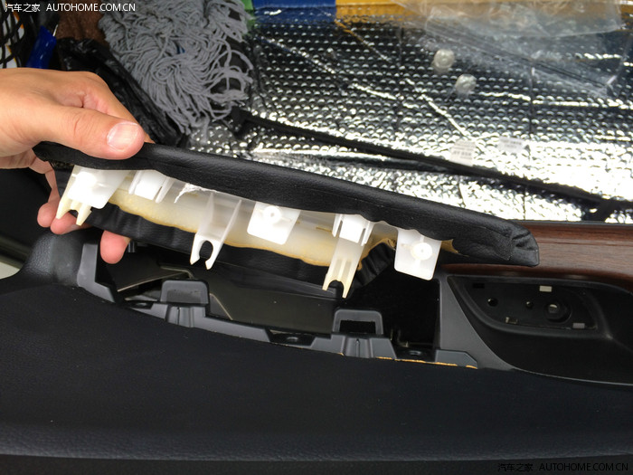

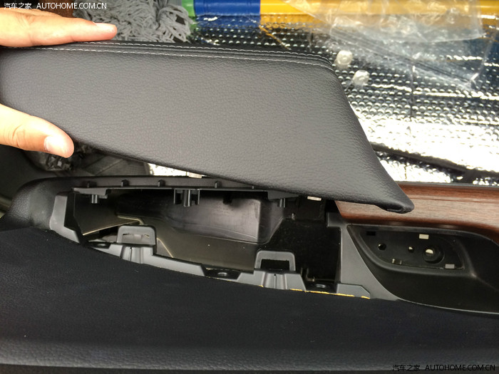

7、撬开皮垫
8、撬开后看到螺丝
9、皮垫正面
10、皮垫背面 做工还挺好的

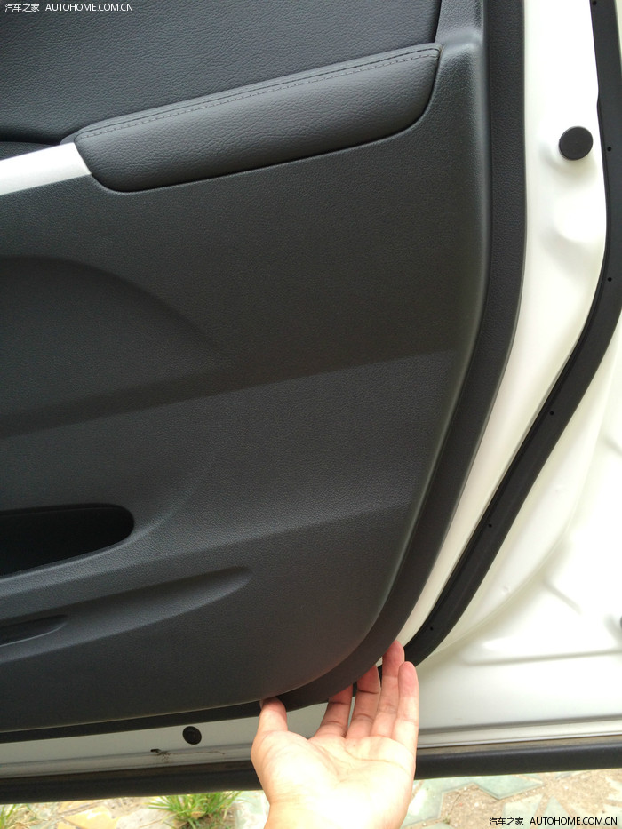

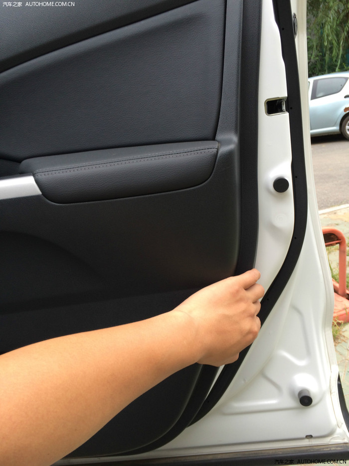

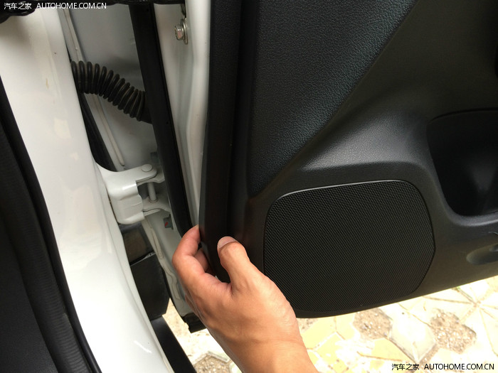

12、如图顺序 用手掰 里面都是塑料卡子  放心掰
13、再来这个位置 掰
14、继续 掰

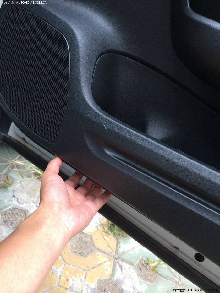

15、两侧和下面都掰松后
16、一个人操作 无法照相两只手操作的图像 画个图说明一下
都掰松后 如图两只手把住两侧向上提 注意高音喇叭 斜着点 向上 就能把门板取下了
但是不要太用力 里面还有线呢

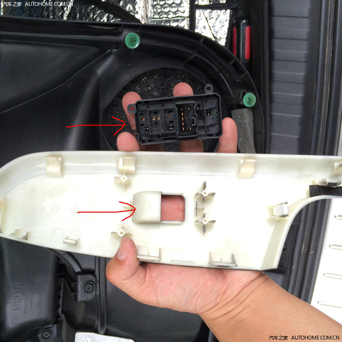

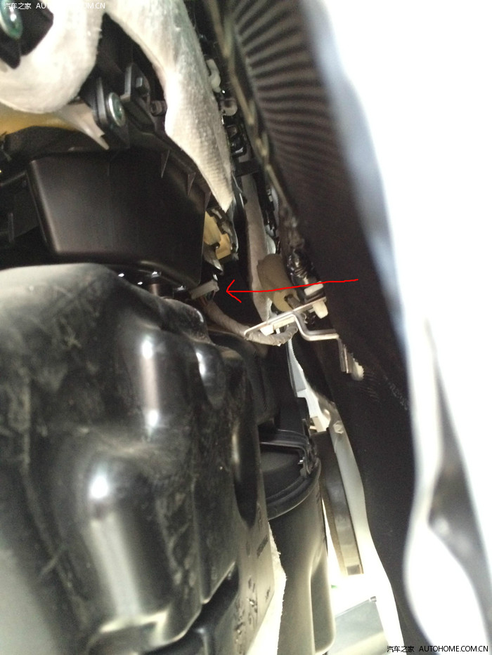

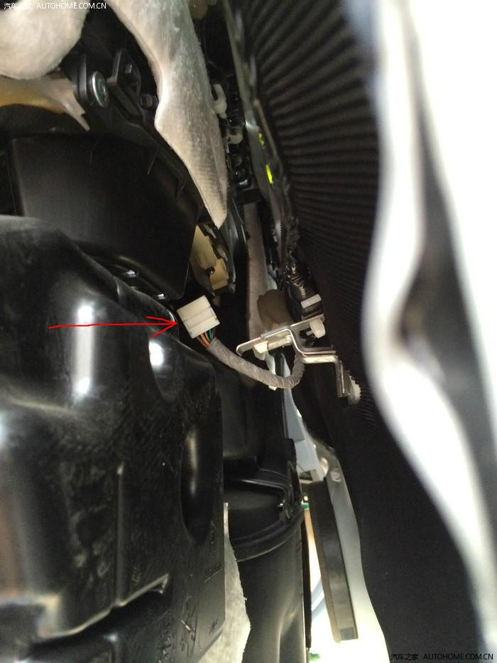

17、箭头所指 白色插头是电动升降玻璃器位置 插头上有个小机关 按住了再拔 一拔就下来了
18、箭头所指 拔下来了

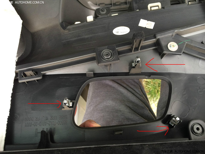

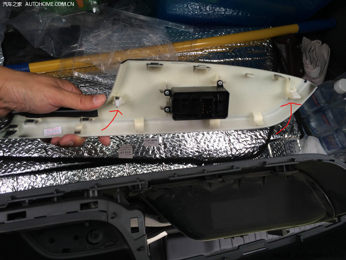

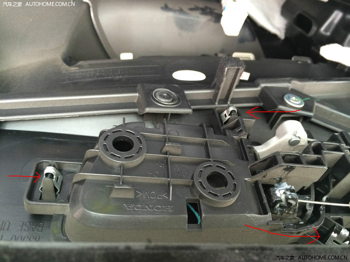

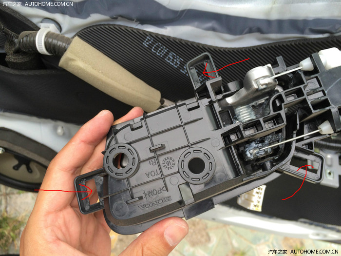

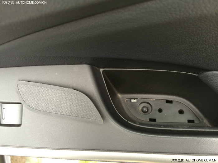

19、这个是门拉手背面的样子 箭头所指 三个卡子一按就行了
20、取下后的样子 卡子在门板上
21、门拉手就从门板上取下来了 箭头所指三个洞就是卡 卡子的位置

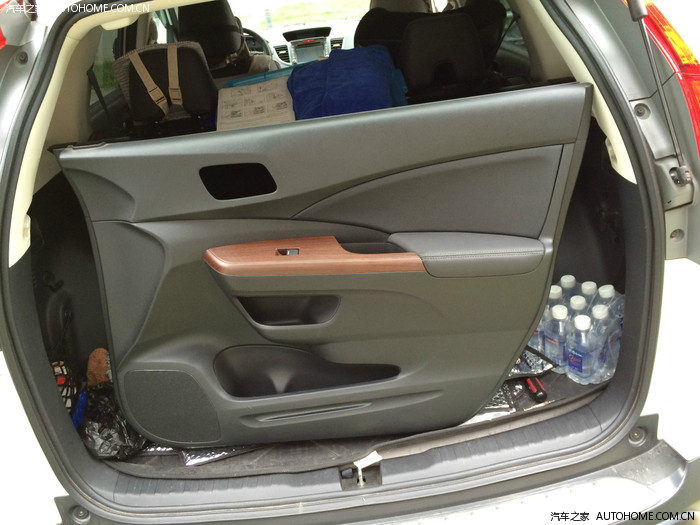

22、拔下白色开关和门拉手 就能取下门板了

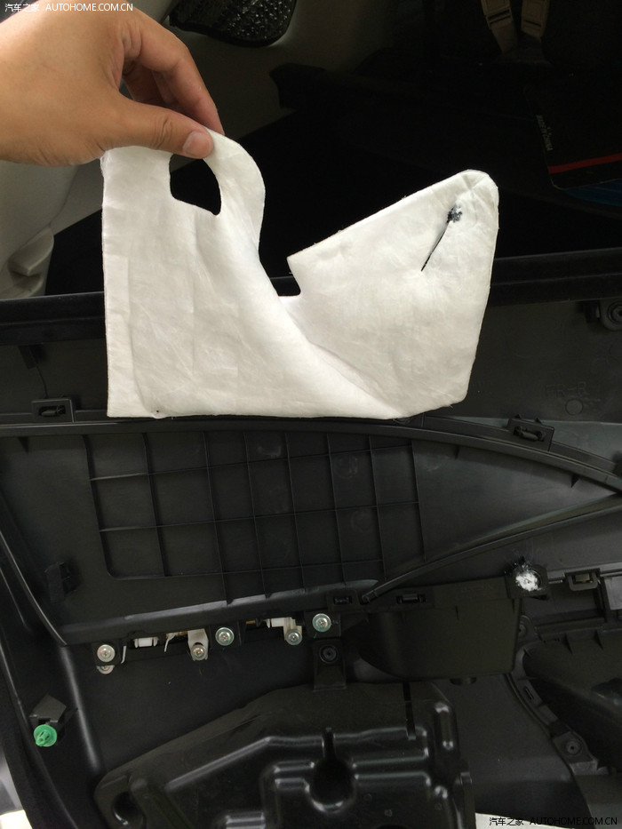

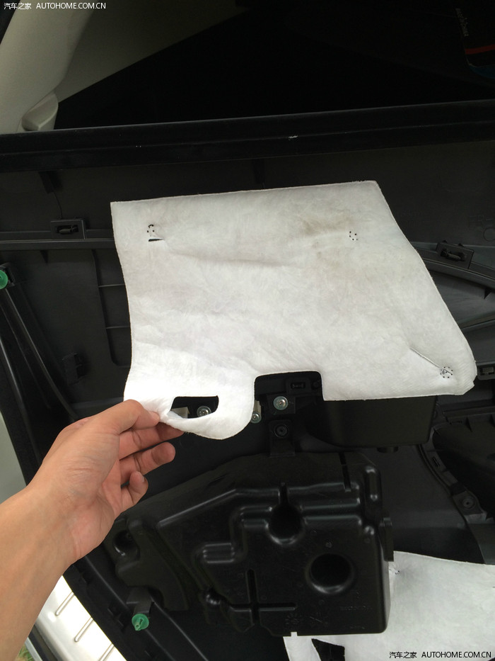

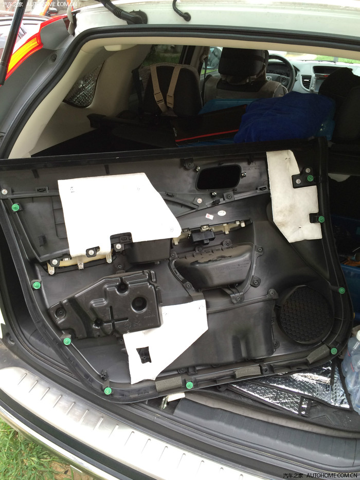

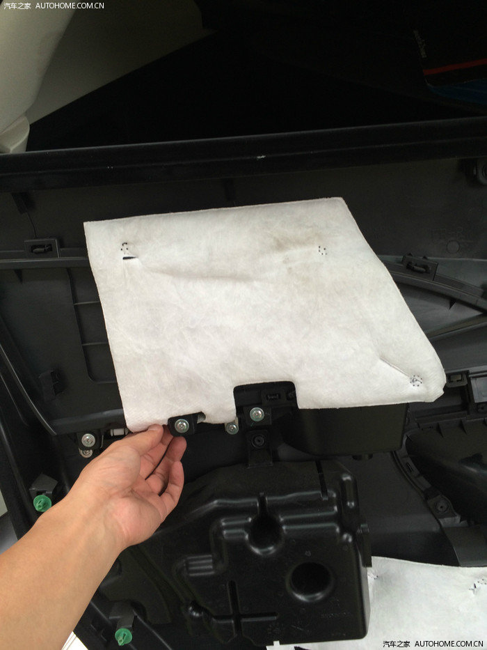

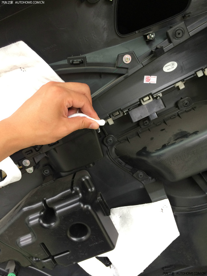

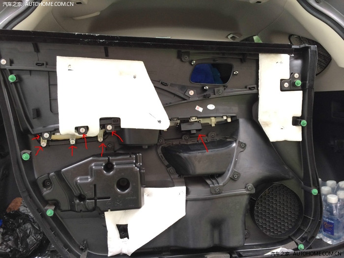

23、门板取下来了 放在后备箱里 白色的是隔音棉

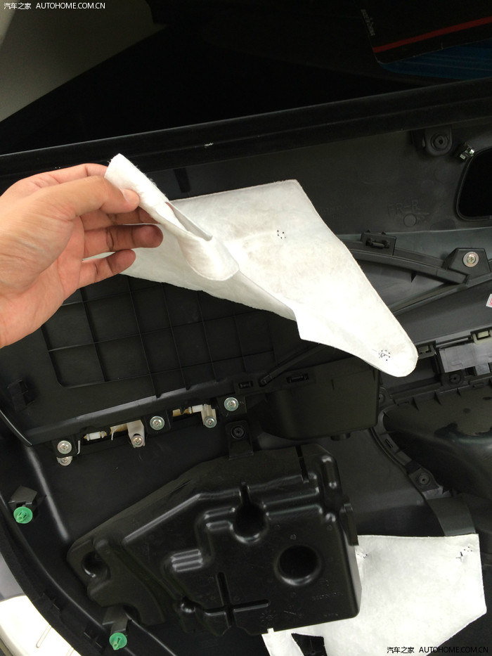

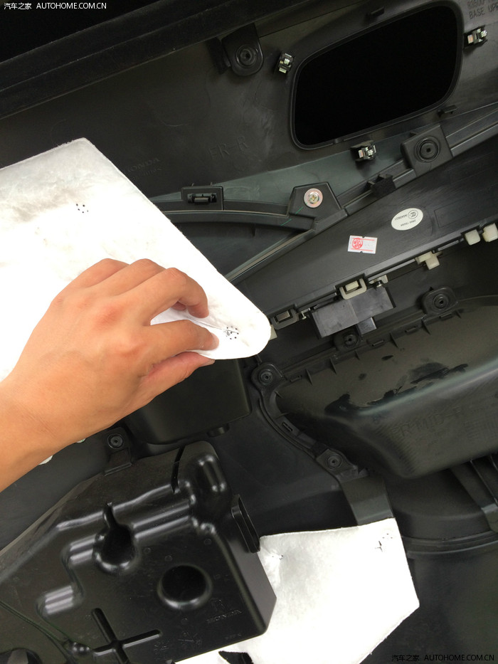

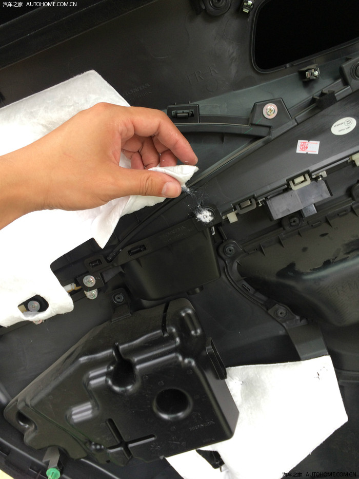

24、如图操作 打开隔音棉
25、看图操作
26、左下角打开了 右下角是粘的
27、右下角是粘的
28、没办法 只能撕掉了
29、撕掉了 粘的还挺结实的

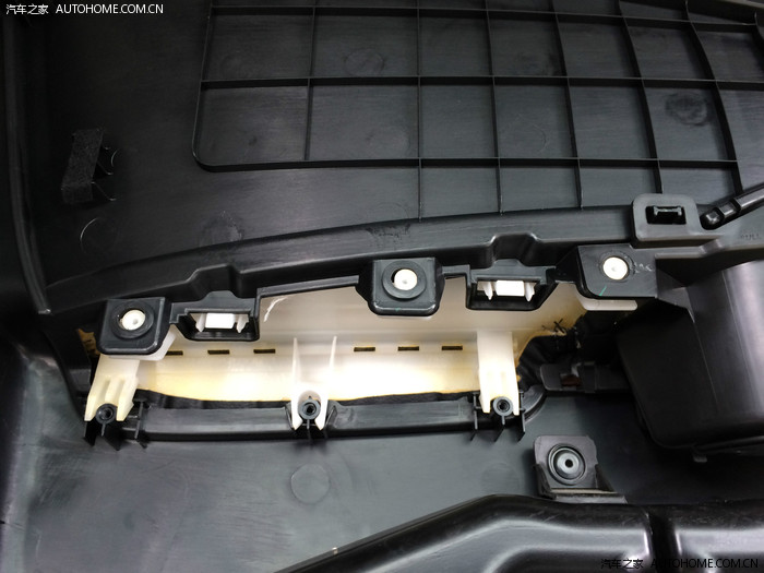

30、掀开隔音棉就能开到里面了

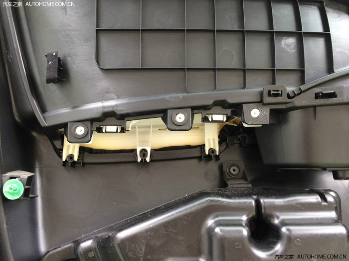

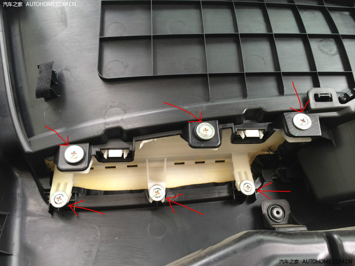

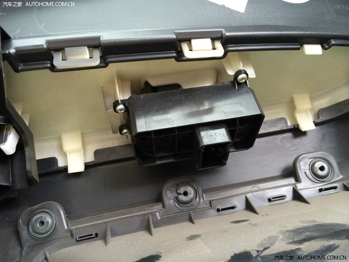

31、升降器开关底部 一会儿要取下来

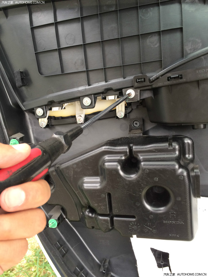

32、如图 六个螺丝拧下来
33、上螺丝刀
34、六颗螺丝都拧下来了

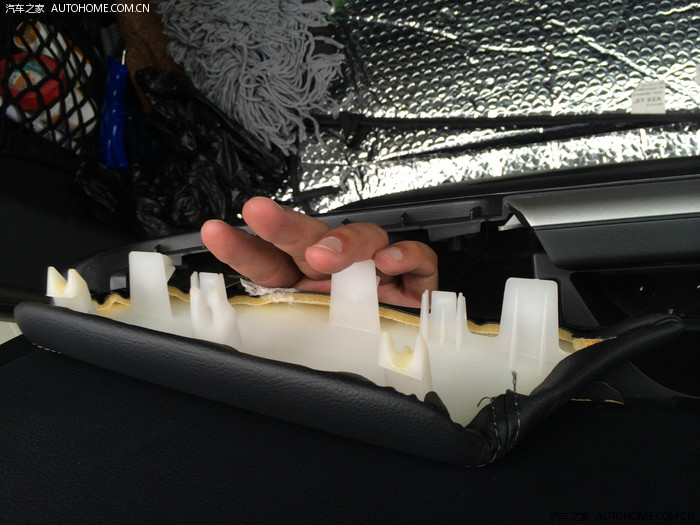

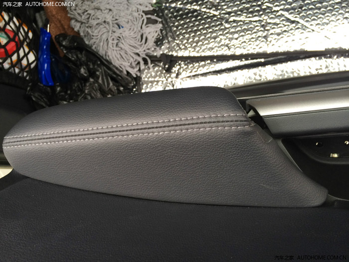

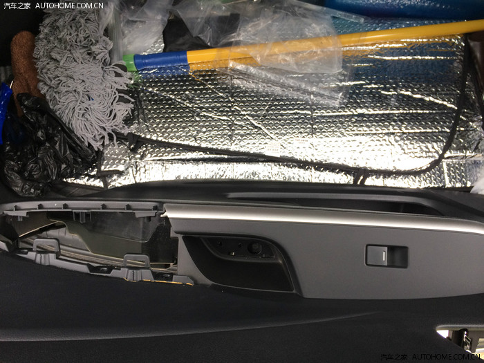

35、知道是什么部位了吧 对 就是手肘位置
36、螺丝拧下来后 手在里面一顶就能卸下这个位置
37、手在里面用力一顶 就搞定了

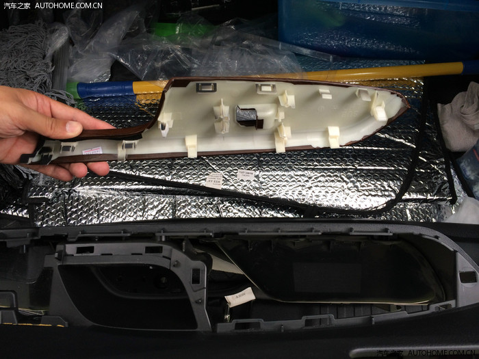

38、先取下手肘位置 再取要贴贴纸的这块

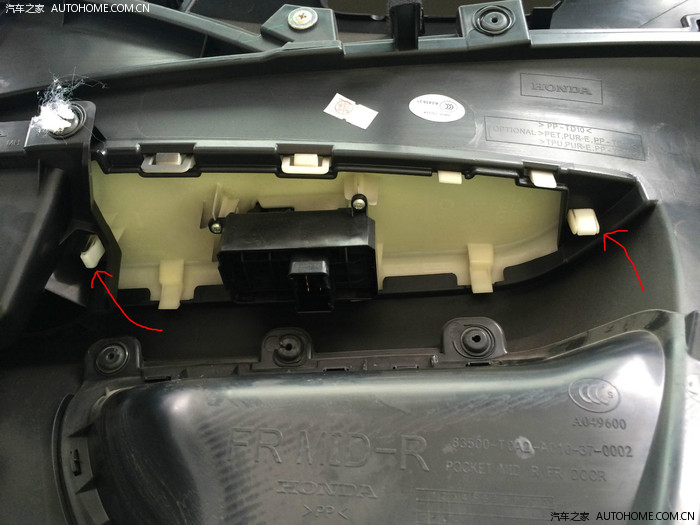

39、从下面看 好多卡子 其实只有箭头所指的两个卡子是受力的 是手指用力一顶就搞定了
40、顶出来了

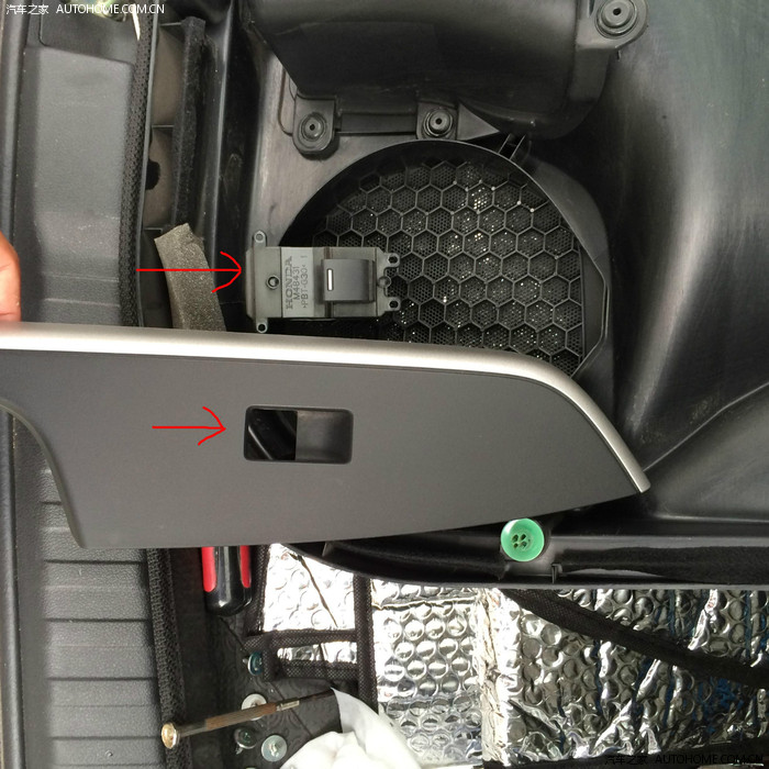

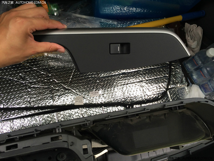

41、正面合影
       银色条和这个面板是一体的 是不能卸下来的

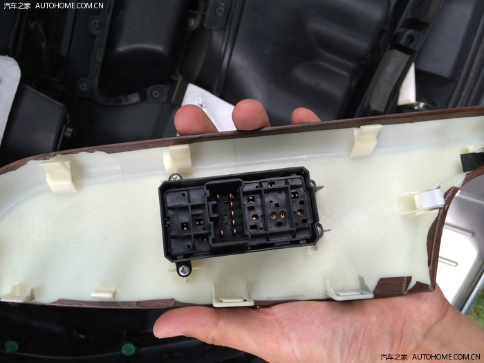

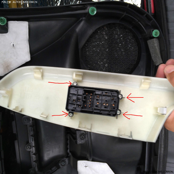

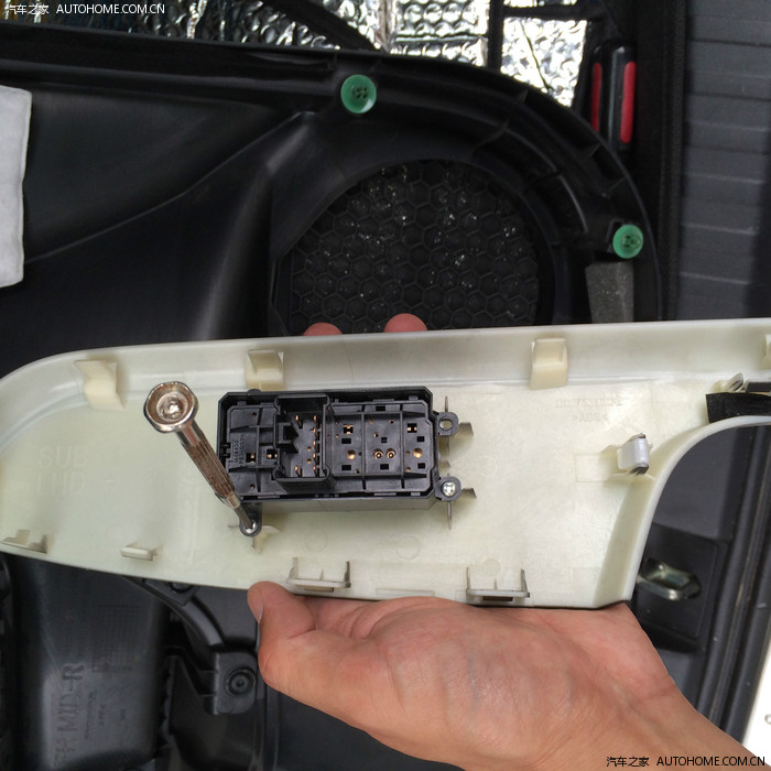

42、背面是开关 拧下螺丝
43、小改锥

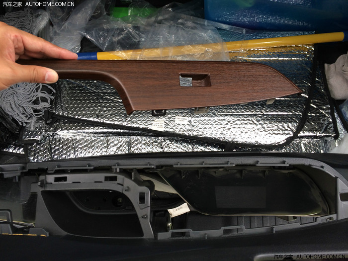

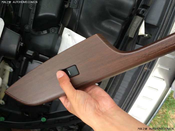

44、取下来了 合影
45、正面合影

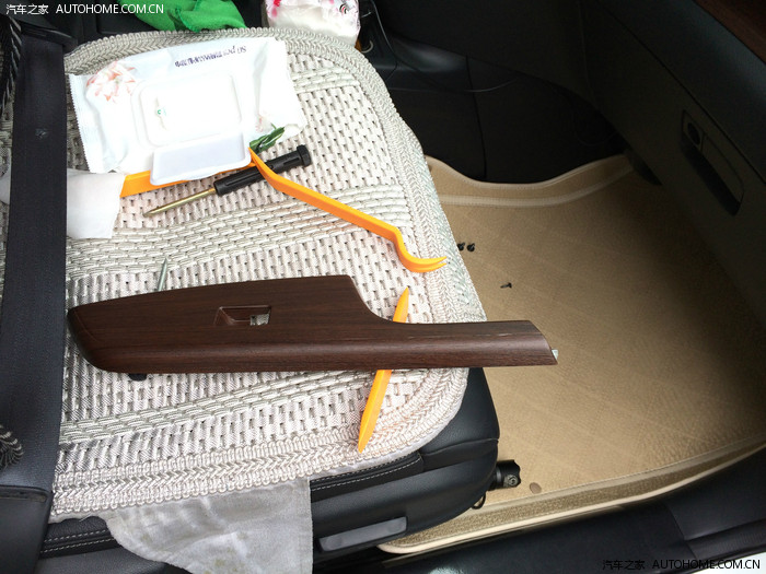

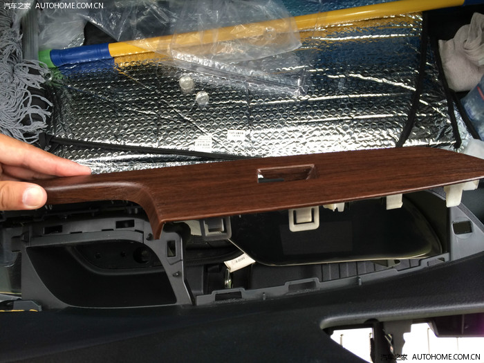

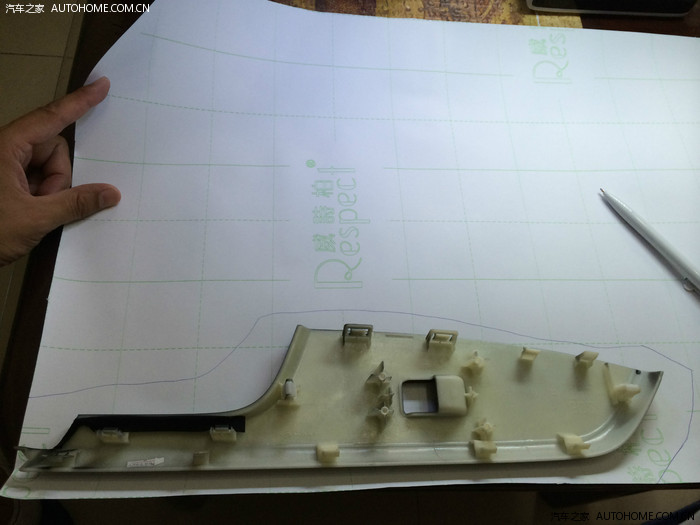

46、放在贴纸上进行剪裁
要用吹风机加热贴纸 一边加热一边贴才行 一个人无法照相 故 略过
贴纸是个技术活
47、贴好了 准备装回去
48、背面
49、正面 按回去就行

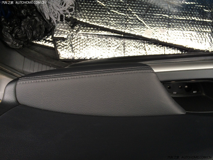

59、从里面看一下效果
