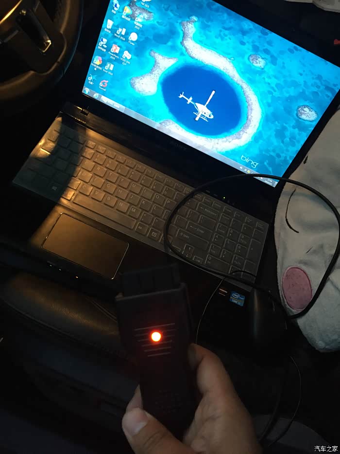

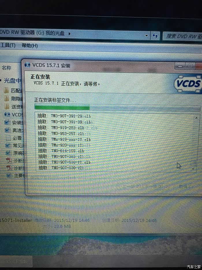

一下班拿上快递就干起来,首先把软件装起来
然后连接车子与笔记本

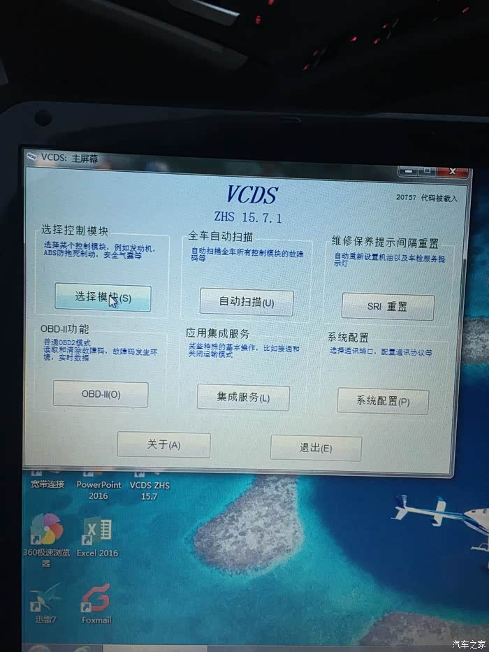

进入通道,选择模块
选择匹配功能
然后选择通用移动电话组件名称通道

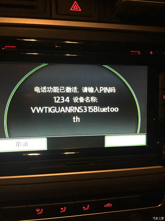

现在看到的名称就是机头原来的名字,实在别扭,在新的数据下更改名字;
下面很重要:名字修改要求必须23位数字或者字母,中间不能有空格或其他符号,因为5053的权限还不够,但是如果是处女座追求完美需要空格的话,建议去4S店用5054改
最后凑数字凑到23个

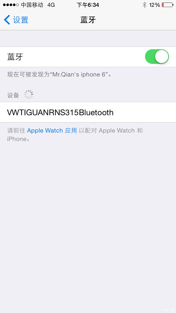

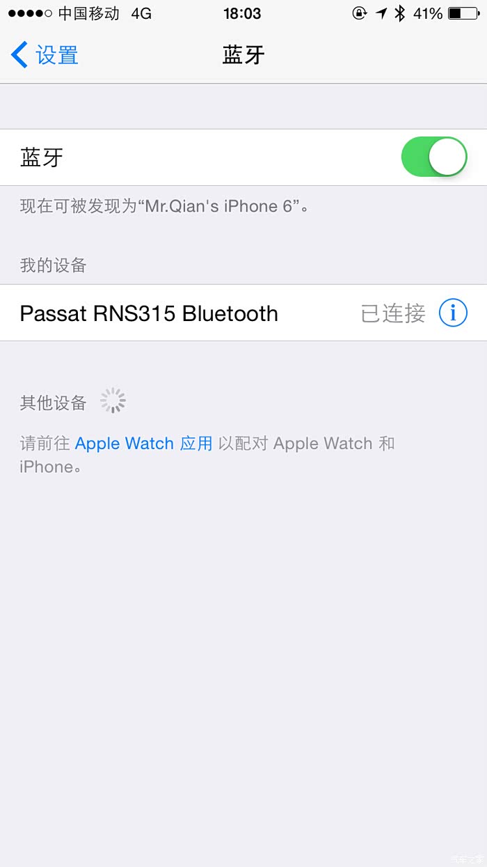

匹配完成之后有的同学会发现自己手机的蓝牙名字还是没有变,我的做法是还原手机设置,重新配对RNS315蓝牙,最后显示成功

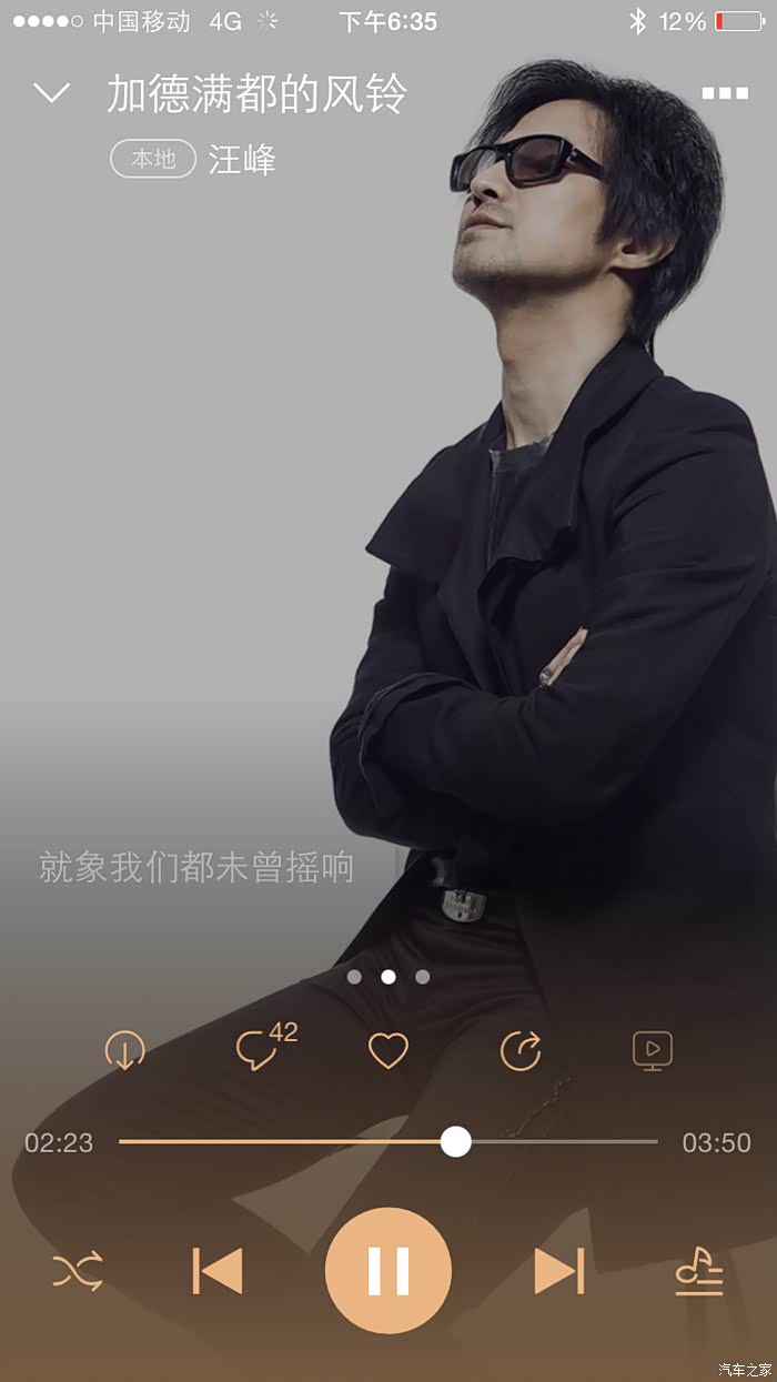

最后送所有同学一首途观广告曲
