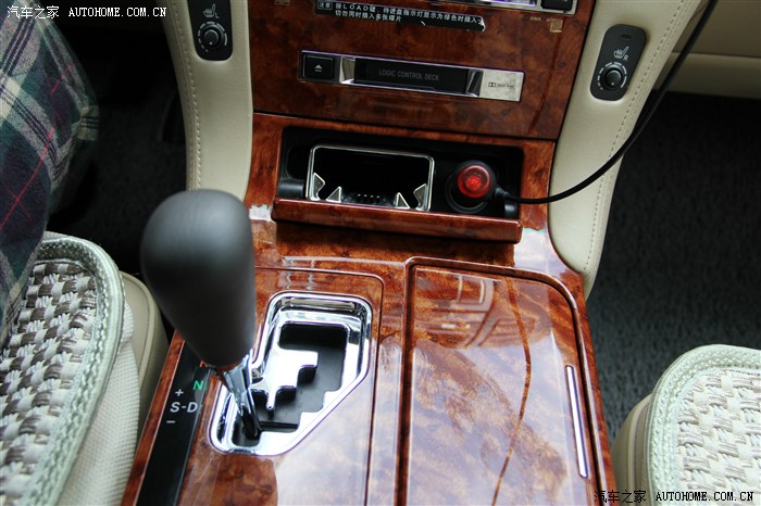

大家都知道皇冠是6AT,通俗的说法是6速自动档,复杂的说法是手自一体6速变速箱,主要是由液压变扭器和行星结构的变速器组成!
但很少有车友用S档的,这是为什么?因为AT变速箱的原理所致,它的所谓手动档其实是限制档!没有真正手动档的那种感觉。

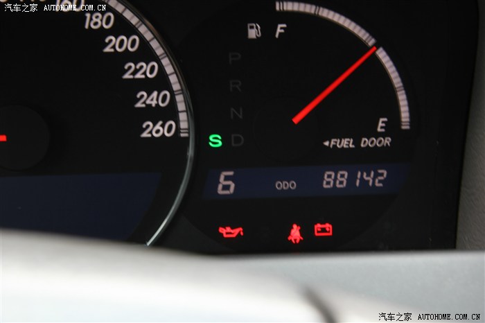

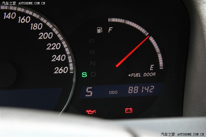

1:先说一下什么是限制档:我们从D档切换到S档时,仪表盘显示的是5,那是5档,但变速箱的齿轮并不一定进入5档的,这个时候,变速箱变成一个5AT了,因为它的变速范围就是1-5档了。往前推一下,显示的是6,同样,它的变速范围就是1-6档,这个时候就是D档了。往后拨档仪表盘显示4,它的变速范围就是1-4档,这个变速箱变成一个4AT了,以此类推拨到1时,它就不是变速箱了,因为它只有在1档固定了,是个减速箱而已。
2:看明白了上面,我们就知道怎么使用S档了。起步时,把档位拨到1,踩油门、感觉速度够了(发动机转速够高了)往前推2档,感觉速度够了(发动机转速够了)往前推3档,,,,,,但如果你从1档快速、连续推到6档,这时,由于发动机的扭矩达不到那个设置的档位来驱动车子,变速箱档位还是以自动模式换挡的,这与D档就没有区别了。因为皇冠的实际档位是不会显示,所以必须自己凭经验去感觉,仪表盘显示的档位只是车主设置的限制档!

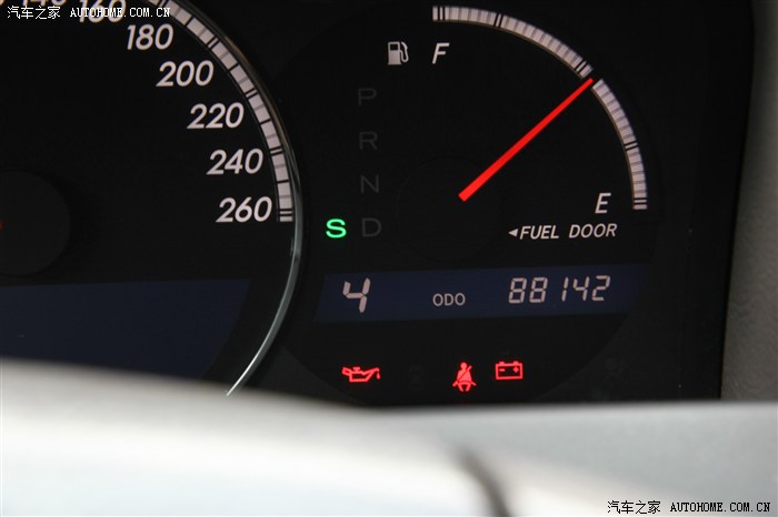

限制4档!在市区4档也够用了。。。。。。

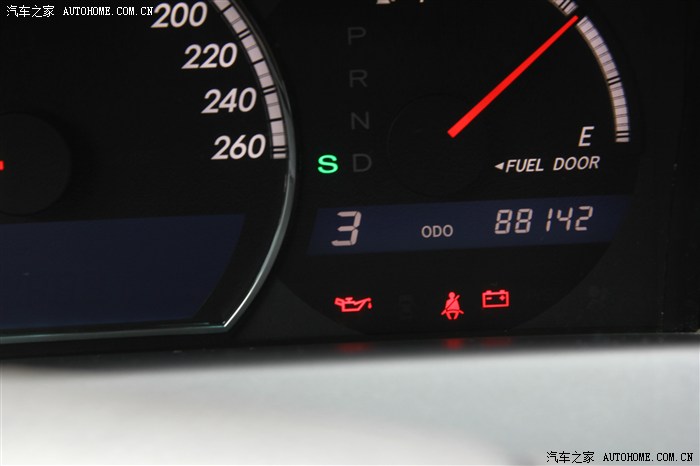

限制3档!从里程表看那个88088公里不会是假的吧?

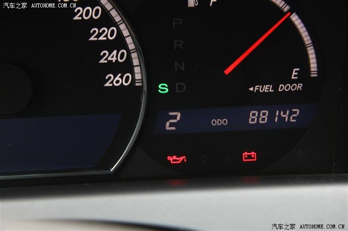

限制2档,脚底一重发动机转速随便冲上4000-5000了!
