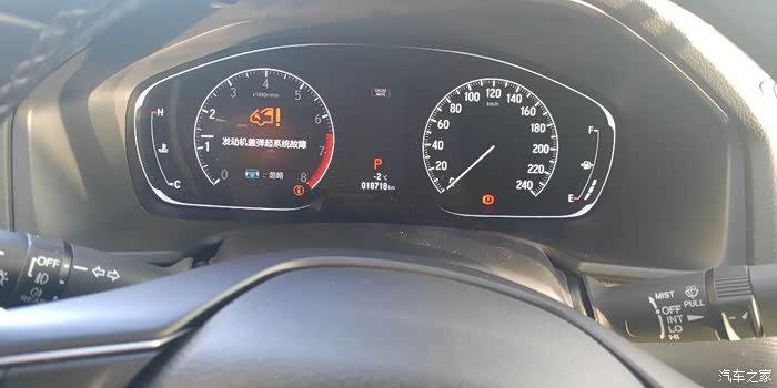

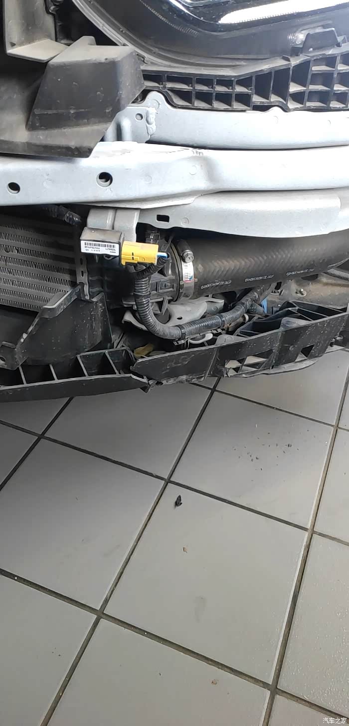

刚起步的时候怠速撞到一个杆子,机盖没有弹起,但是故障灯亮起了

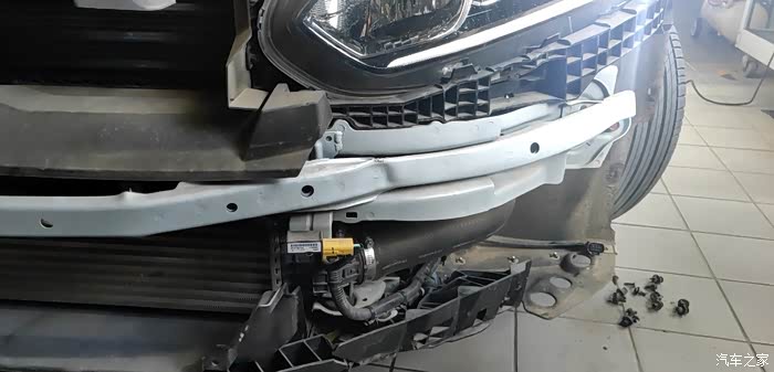

到4s点把前杠拆下,能看到里边的防撞梁已经变形了
这个黄色插销的就是行人保护系统的传感器,防撞梁上一共有三个(左右中各一个)我碰到的是左边的,已经给掰正了
虽然机器盖子没有弹起,(因为弹起需要一定的条件触发,不是光简简单单碰到传感器就会弹起,还需要有一定的速度),在s4店找的熟人掰正,消码,花了200,一般都要500大洋左右。
       雅阁的前保险杠比较软,外边看着没事,但其实里边已经受了内伤了,这个装置的出发点是好的,但是后期的维修费用比较高,要是自己撞到小动物导致的机盖弹起,保险也不予理赔,自费在北京需要1W加,所以,真的不值,一咬牙一跺脚,买了个屏蔽器,小撞至少能不会弹起!其实十代还是不错的,但这种配置应该作为选装配置,而不是全系标配,真的希望后期厂家能意识到这个问题加以改进!还有就是别的车子的行人保护装置弹起能手动恢复,而雅阁却需要换一整套的弹起装置,真的太鸡肋了!
