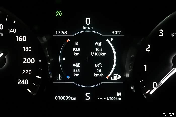

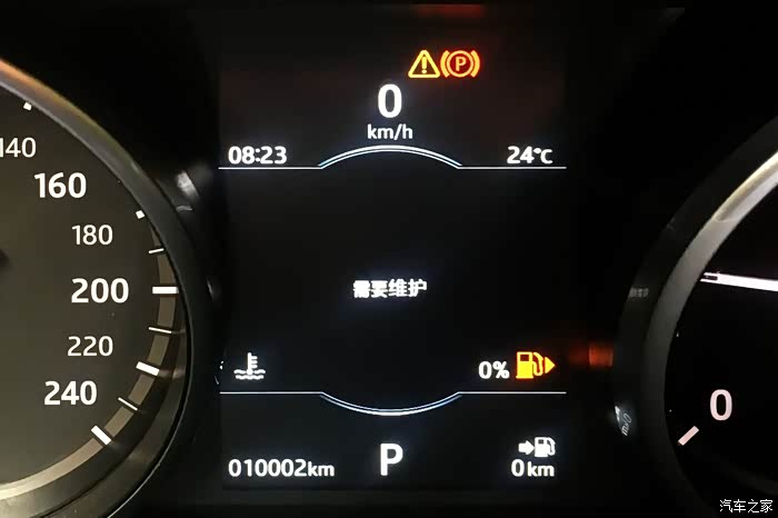

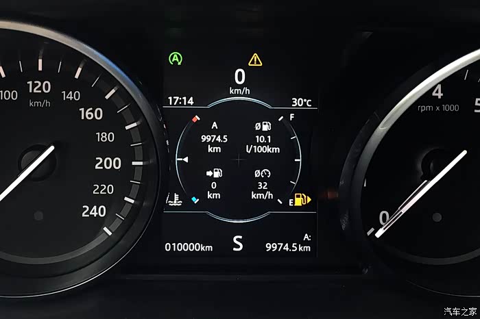

新车落地行驶到10000km纪念照。
车子从3411km开始按照万分之三的比例连续使用(每箱油都添加)纯 PEA 作为燃油清净剂。稀释剂为国6 95#、92#燃油。
按照纪念照中行车电脑统计的油耗,3411km后的6589km共计消耗燃油655升。
因为行车电脑统计的油耗比实际油耗低约1.8%(以同一台加油机加油到跳枪法校验),故实际消耗燃油667升。
按照万分之三的比例,6589km 总计加入燃油的 PEA 量大致是200ml。
由于这中间进行过两箱油的‘一口闷’大剂量测试,总计加入的 PEA 量为400ml。
这样,6589km 最终加入燃油的 PEA 量为:600ml.

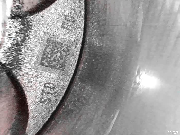

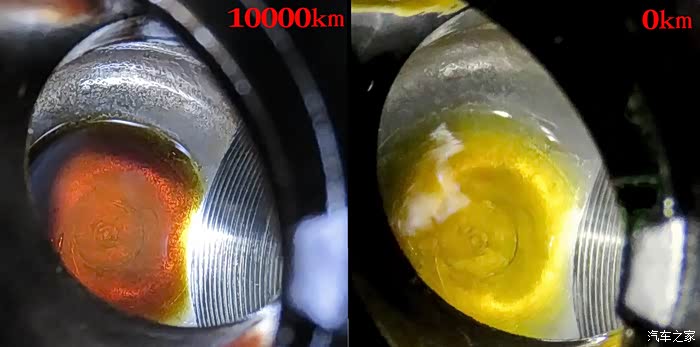

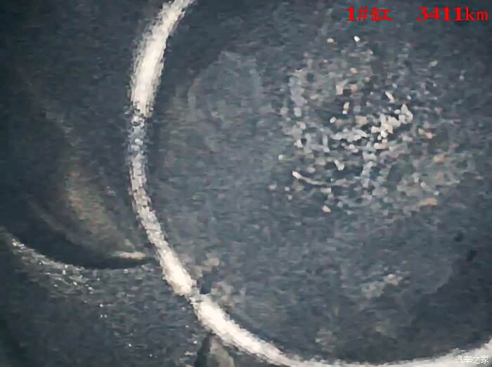

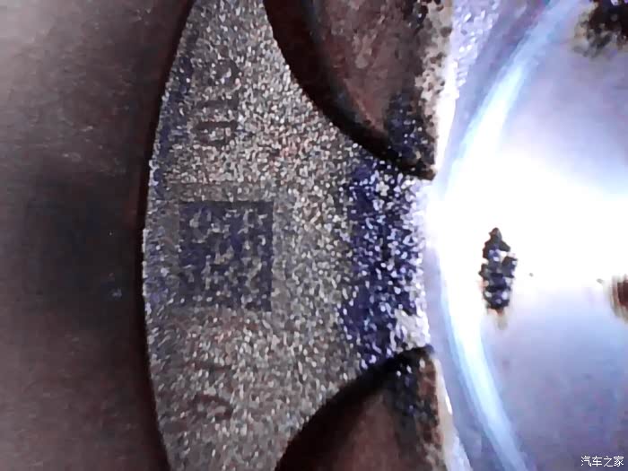

这是新车落地后裸奔到3411km时的活塞顶部内窥图。
这以后就开始了使用 PEA 作为清净剂的进程。

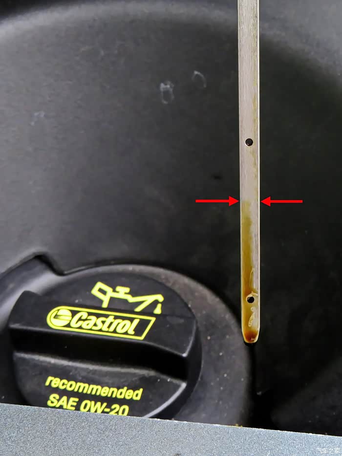

提示保养,这是首次。
首保前检查机油油位。

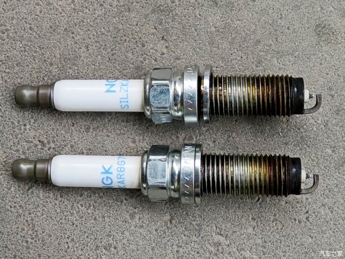

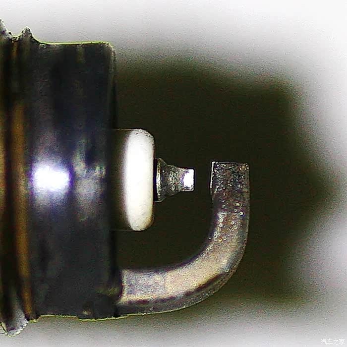

国6油烧的火花塞很干净。
电极特写。

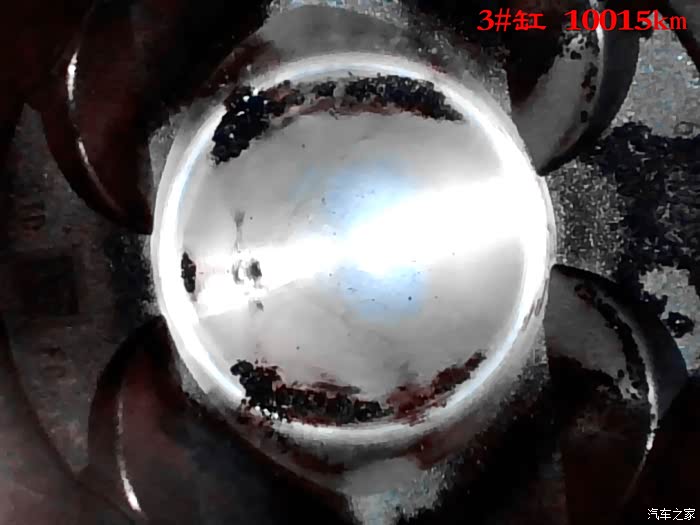

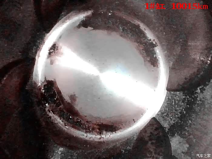

1#/3#缸的活塞顶部状态内窥图:

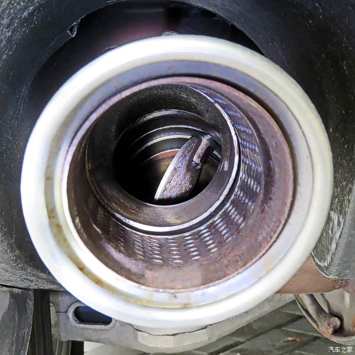

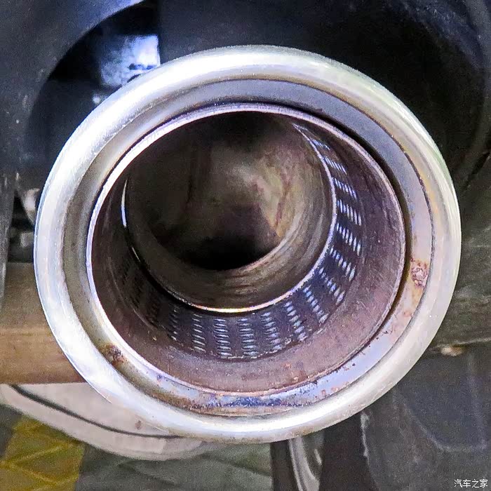

排气尾管的状态:

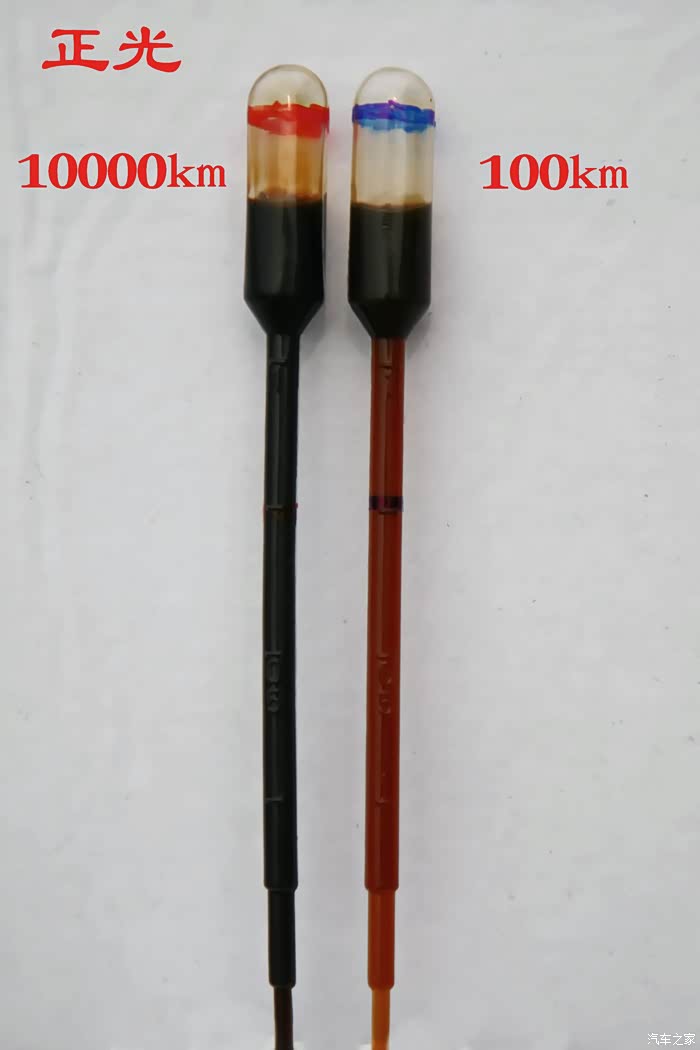

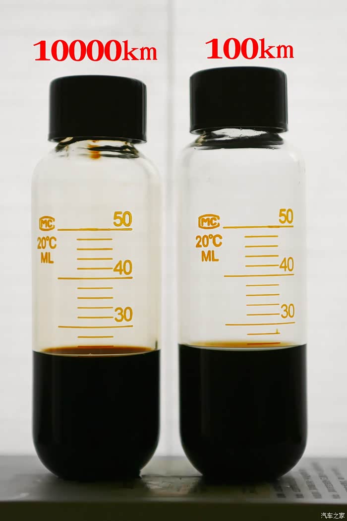

首次保养前,热机怠速5分钟熄火,立即由机油尺管把抽油管插到底抽取10000km的机油油样。
首次保养行驶到100km时,热机怠速5分钟熄火,立即由机油尺管把抽油管插到底抽取100km的机油油样。
加机油口看进去,10000km VS 新油(添加后未运转过发动机)。

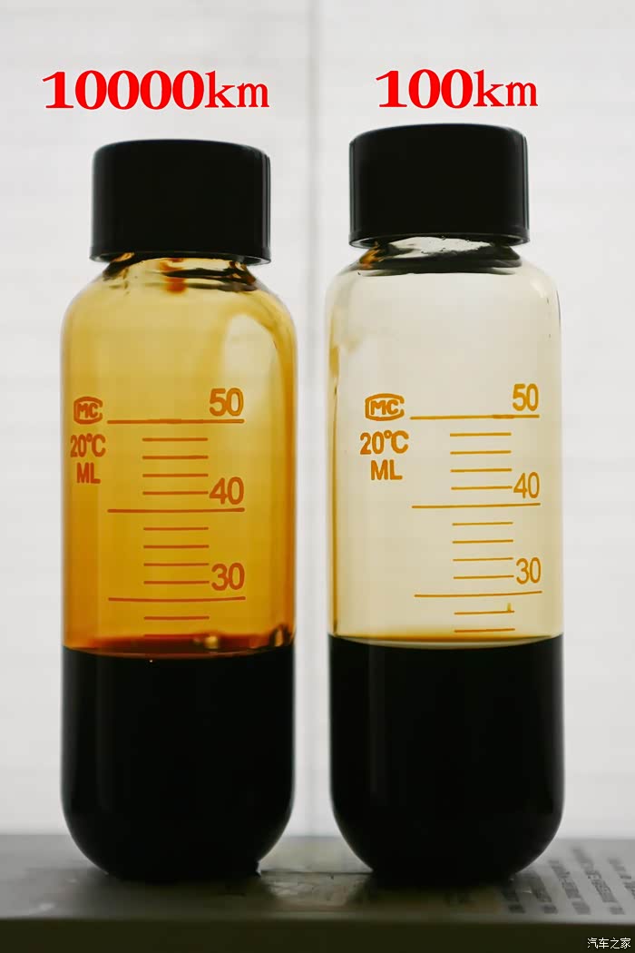

摇匀后油样‘挂瓶’的情况。
样品瓶的直径为33mm(内径)。
样品瓶的直径为33mm(内径)。
静置一小时后的情况。

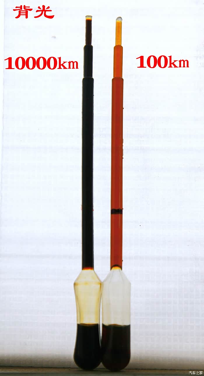

吸入滴管的油样,正面光。
滴管的直径自下而上为:2mm/3mm/4.5mm。挤压球囊的直径为:12mm。
吸入滴管的油样,背面光。

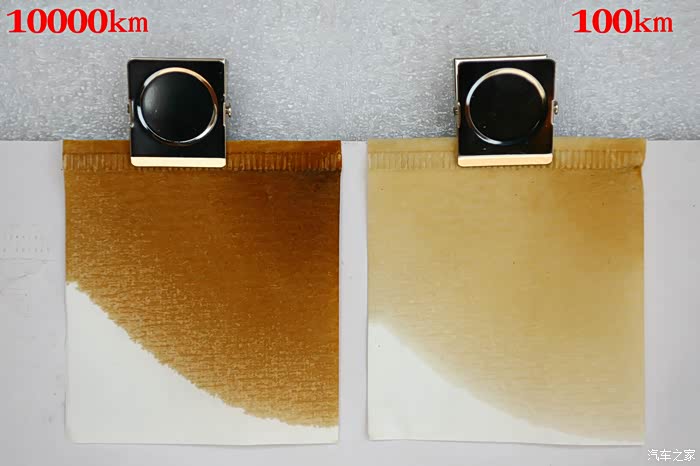

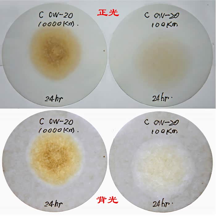

试纸油样对比。

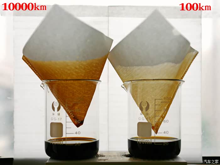

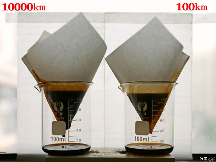

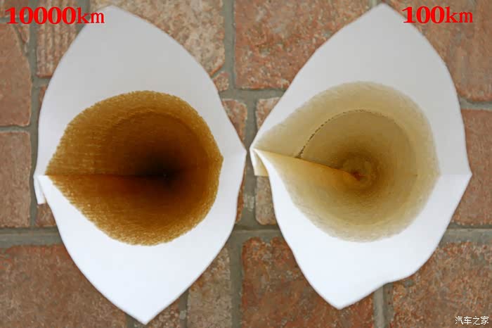

疑似前不久有帖子表示有较大剂量使用 PEA 的发动机,旧机油黢黑,目视、手捻还有渣子(好像还有图为证)!
所以就想用滤纸过滤一下油样看看能滤出个什么名堂
关于使用的滤纸:正好手里有冲手磨咖啡粉的滤纸,于是就用了它。
查不到确切的过滤孔径,较普遍的说法是30um-100um.
不过,100um 太夸张啦——我拿0.07mm(70um)直径的铜线试插了一下,根本不可能漏过去滴

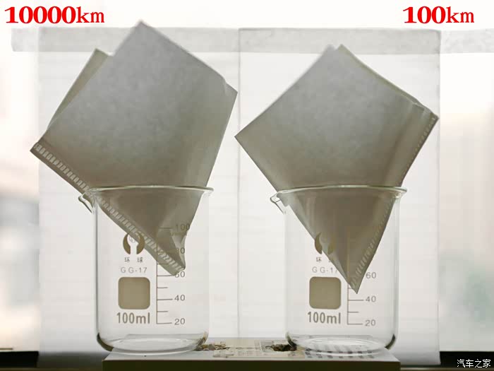

准备用滤纸过滤25ml油样以观察是否有‘渣子’。
开始过滤。
过滤完成。
过滤25ml机油总耗时约16分钟。
过滤25ml机油总耗时约16分钟。

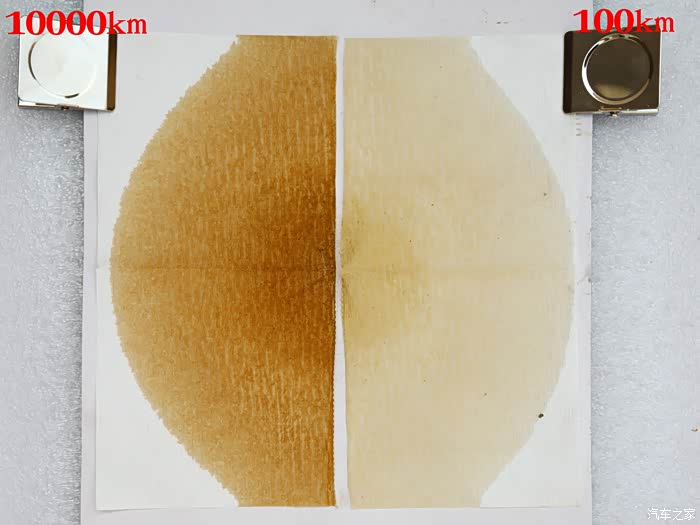

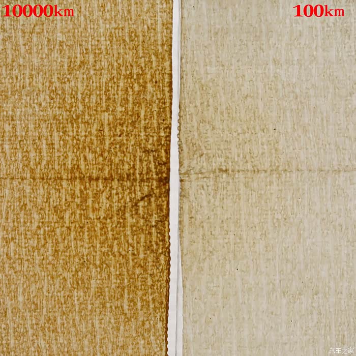

过滤完成后的滤纸概况。
过滤完成后的滤油纸样。
裁开成单层后的滤油纸样。

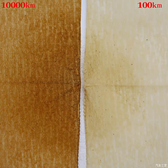

滤油纸样核心部位特写,正面光。
滤油纸样核心部位特写,背面光。
END!
这次我不妄加评论,兄弟们自己看、自己品

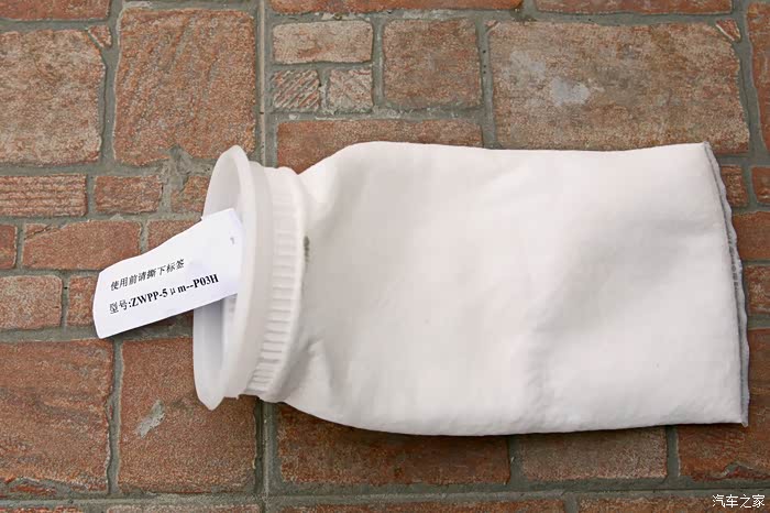

后记:跟我预料的差不多——滤纸、新车遭到了质疑
刚刚收到了快递:
这次我不妄加评论,兄弟们自己看、自己品
至于有人可能会问为什么不拿相同里程数的素油(未使用过燃油清净剂的发动机油)来对比
事实上这个现在有点儿难——疫情防控期间,我这车再跑10000km‘素油’大致要小一年的时间
到那时候,‘PEA 污染油’的油样会不会存的变质了都不好说
刚刚收到了快递:
5um孔径的过滤网兜(原来是用于电泳漆、柴油过滤的)。
