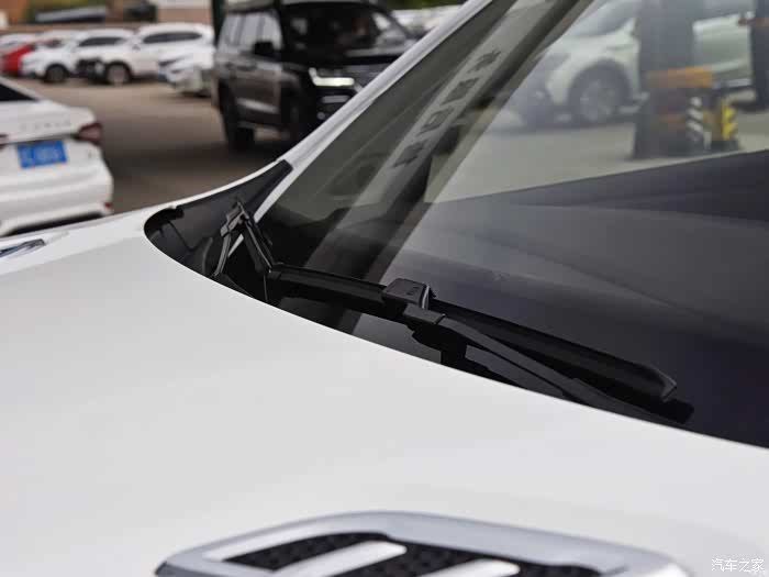

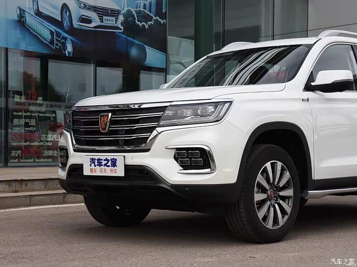

荣威RX8的雨刷器属于半隐藏式结构。
如果需要竖起雨刷,进行防冻操作、维护检查或更新雨刷,都需要先进入维修模式。
也就是说,如果想要维修、防冻、更换操作,必须先把雨刷全部暴露出来。
进入维修模式具体操作方法如下:

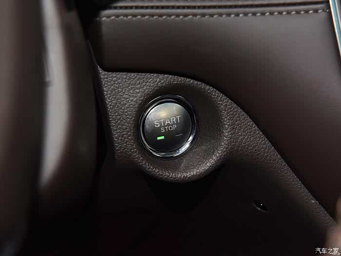

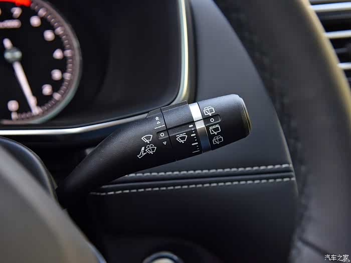

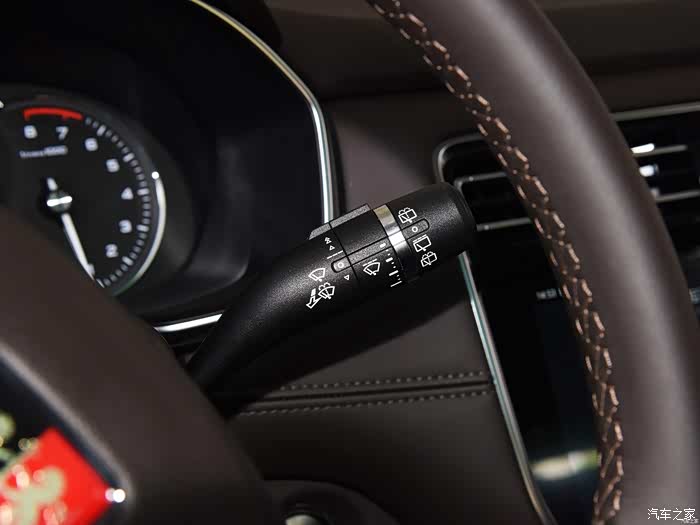

1、熄火;
2、立即下压雨刮操作杆;
3、雨刮器自动外露,即可进行雨刮器竖起防冻,或者更换雨刮器胶条。

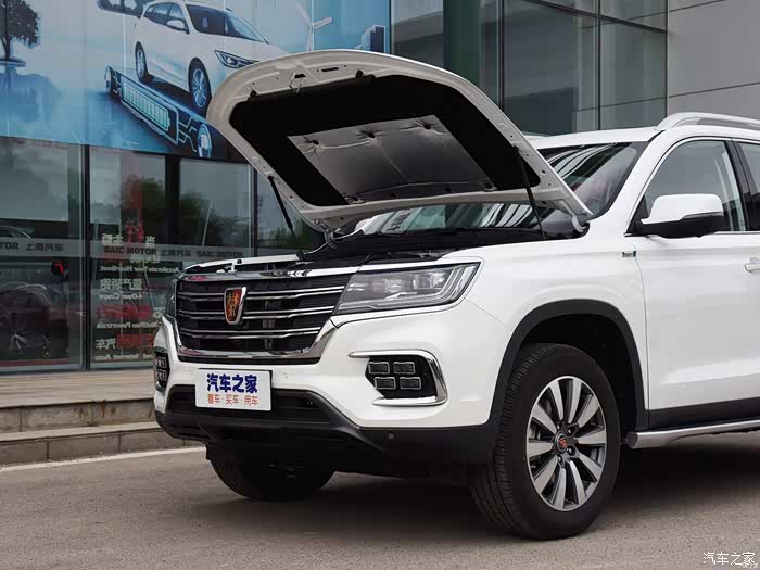

特别提示:在正常模式(半隐藏模式)下,不可以直接将雨刮硬行竖起;
在维修模式情况下,也不可以打开机盖,那样都会刮擦机盖或者弄坏雨刮构件。
操作完毕以后,如何结束维修状态呢?
1、放下雨刮器臂;
2、在熄火状态下,下压雨刮器操作杆;
2、在熄火状态下,下压雨刮器操作杆;
3、雨刮器自动退出维修状态,进入半隐藏工作模式。
