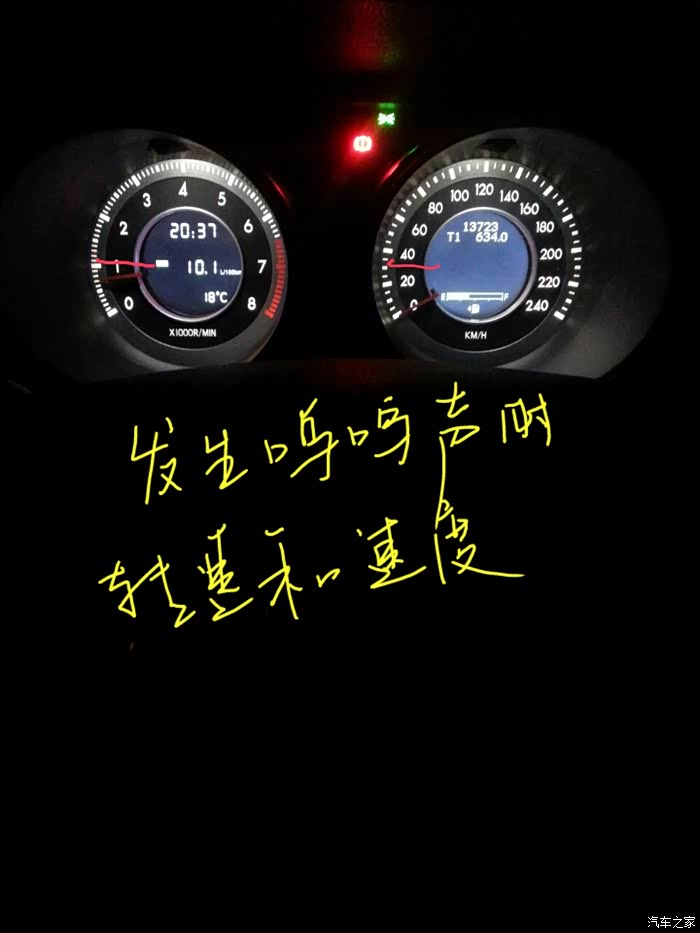

X80 2015款手豪,目前13800公里,提车以来一直有一个现象。就是三档、四档脚放掉油门后,转速掉到1100~1200转,速度30左右时,传来呜呜呜的口哨声,非常明显,要持续一段时间,二档则是在1800~2000转时有这呜呜的声音,也是放掉油门。鉴于70和80手动发动机和变速箱应该是一样的,那么请教各位手动70友友们,你们有没有发现这问题,注意对于80来说是要放掉油门,转速掉到1100~1200,速度约30,,二档是在1800~2000。
我相信这不是操作问题,但去4s店里检查,小工听到这声了,没听出是什么原因,车吊起来踩油门不会有这声音,应该是必须在路上跑才有。请来他们的总监开出去试车,回来潇洒地说No problem~,正常,说个名词叫“倒拖”现象,而且说所有手动车都有这现象,都会有呜呜声。我问他那么怎么处理,他说踩空离合或加油或降二档……,就不说踩空离合和加油了,如果速度30三档降到二档,会有很大的顿挫,同时变速箱伴随有响声,另外如果强行降到二档转速会上升到1800左右同样也会传来这呜呜口哨声,这车还能开不!!

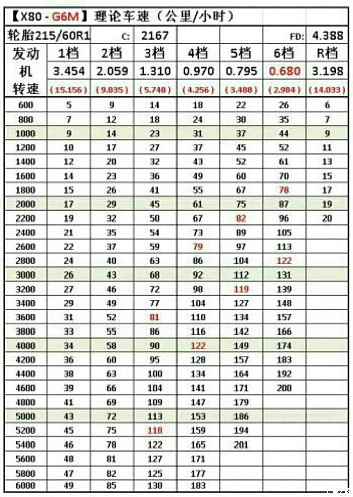

按照G6M 六个档位转速与速度表,速度30时挂3档完全是正当的操作,看了论坛上也有车友发了此问题,但都无定论。这究竟是什么问题,是否正常,可否处理消除呜呜声,望70论坛里的专家、高手,车友探讨解答。
