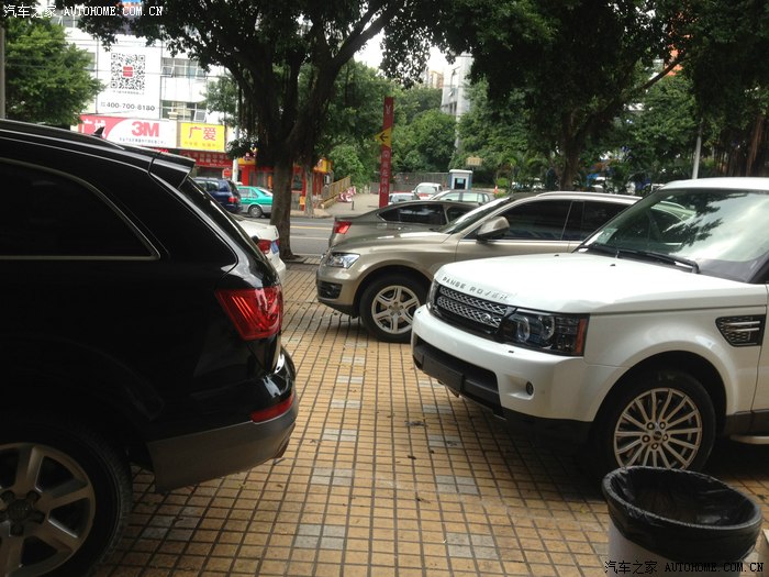

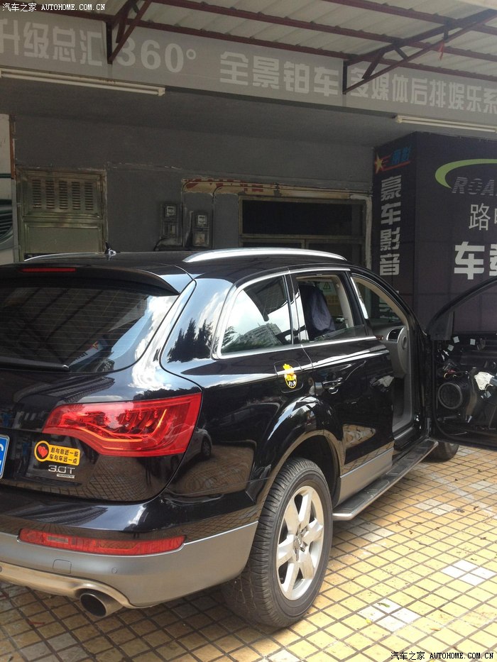

下面是今天奥迪Q7在店加装360全景图
新款奥迪Q7在店。这个车,原车是自带了倒车影像的,一样可以加装的。

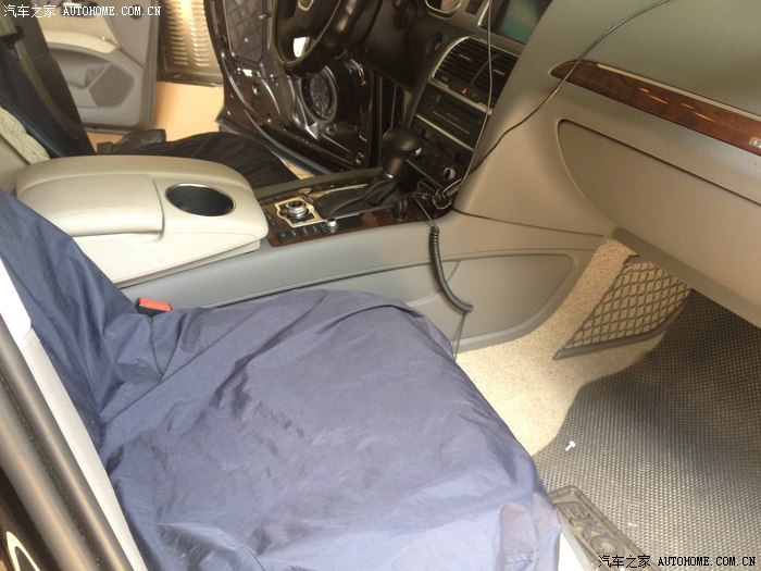

安装是要做好作业的保护措施的,师傅上去的时候,还要用毛巾包中控的仪表保护好,避免划伤有划痕。

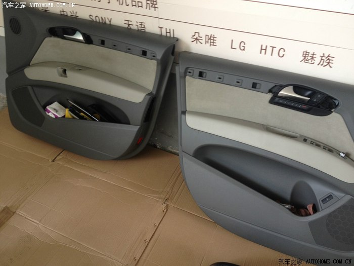

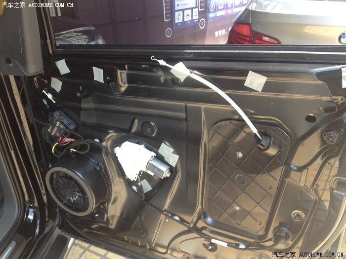

安装需要把车门的护板打开,拆下。都是卡扣+螺丝的,安装注意是可以复位的,所以车主不用担心,因为需要走线,所以,这个是避免不了的。但是有一些车型是不用拆的,比如新款的奔驰E级。

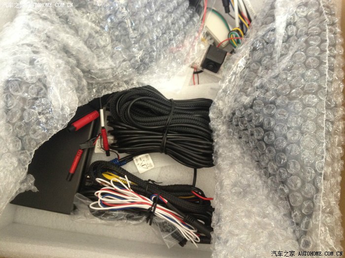

360全景模块

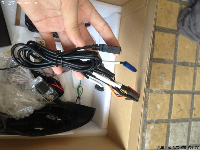

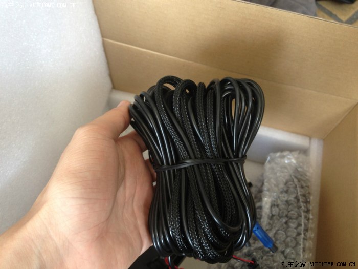

配的线材
usb是用来插u盘,存行车记录的录像的。

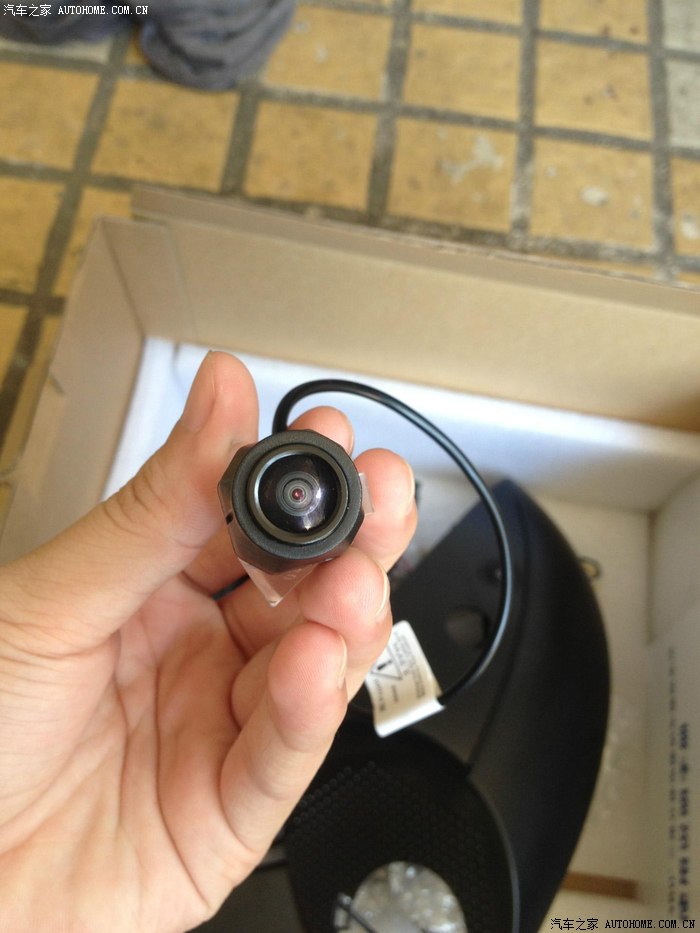

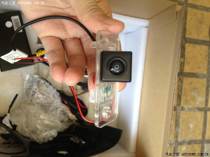

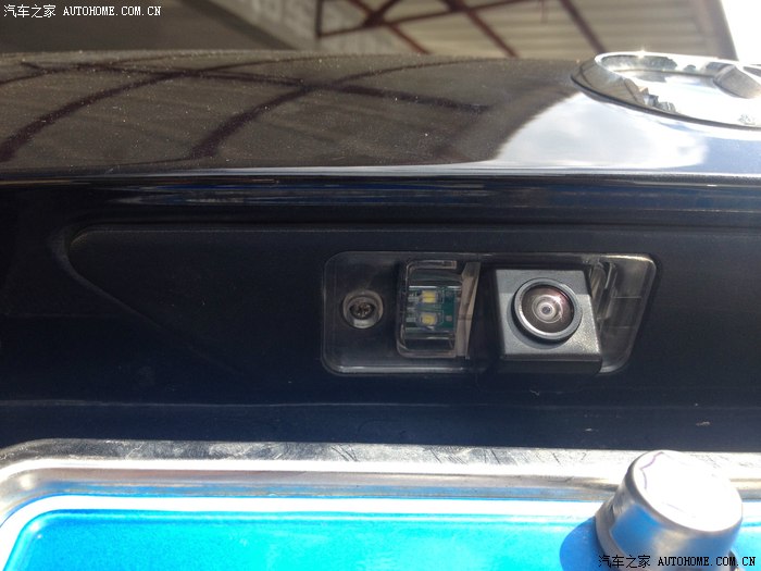

后面的摄像头,做成专用的,不用打孔。原车之前的倒车影像,也是安的这种摄像头。
前置摄像头。安装位置很好看的。
安装说明书。
线材
线材

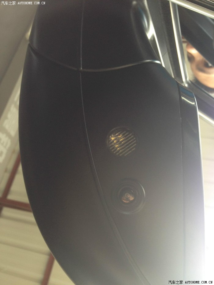

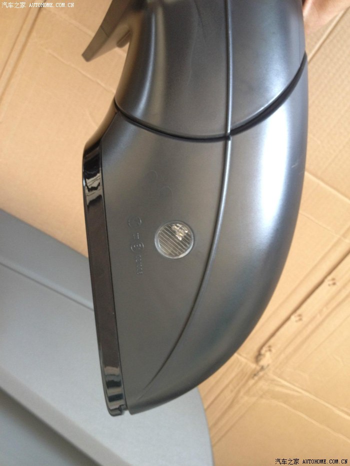

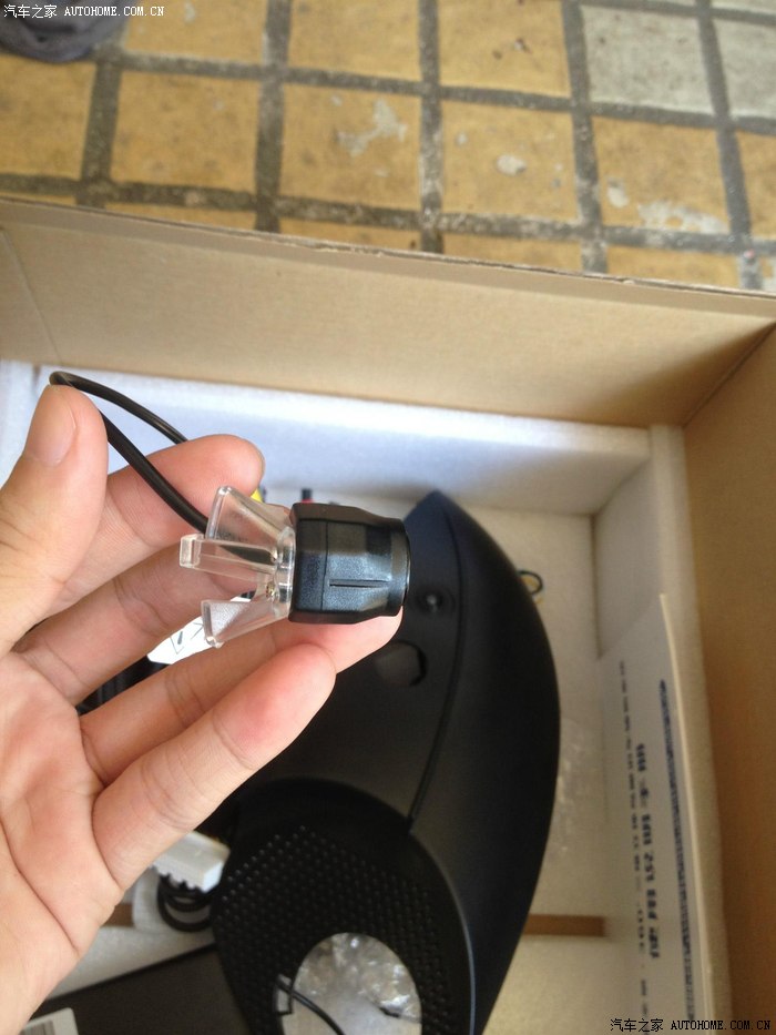

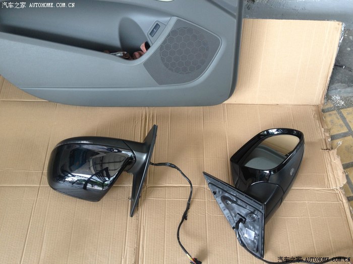

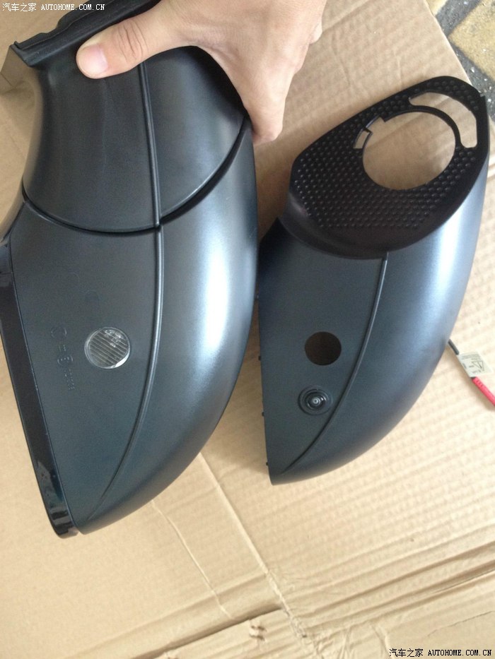

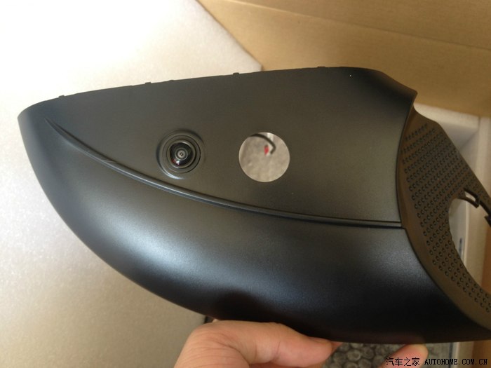

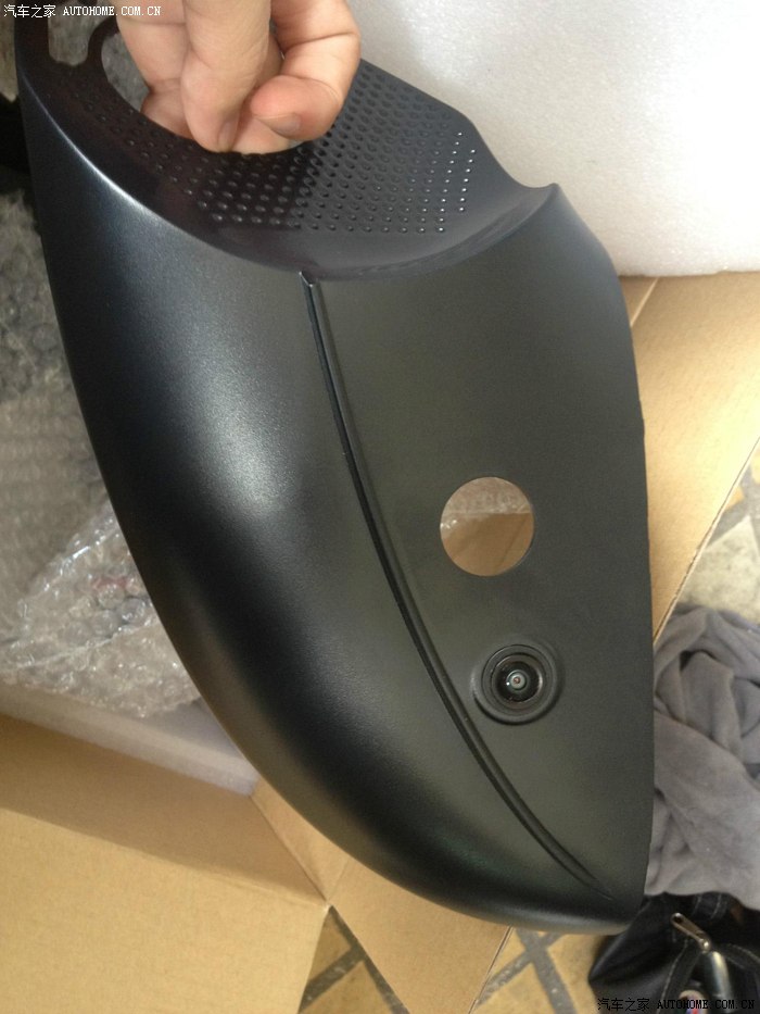

专用的左右两边摄像头,专用的,安装就是把后视镜的底座托换成厂家做的带摄像头的专用托,替换一下。
原车是这样的。
对比一下。替换一下即可。
后面路虎揽胜有两个车的,明天车主朋友过来还安。也是在等待安装360,揽胜没有专用的,就安装打孔的(左右两边);

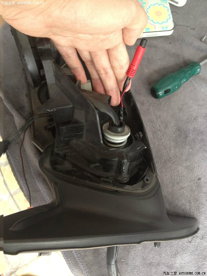

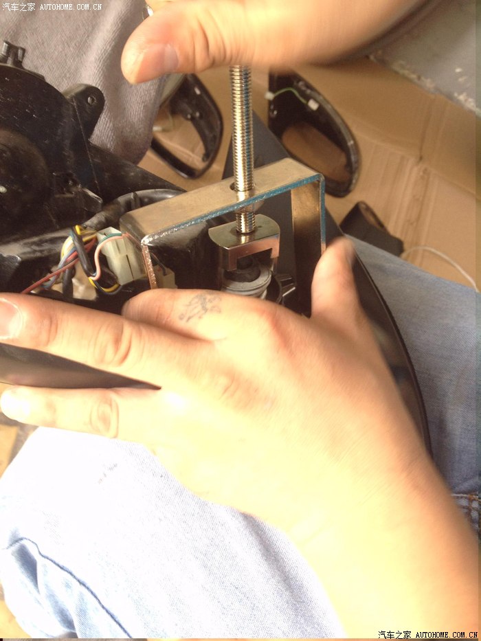

安装专用的,要有专用功能,安装好一个,都要费事一个小时,就单一边的摄像头,真的是技术+累活。
这个是安装之前,拆下来的, 保护还算可以啦,车主可以放心的。
专用工具。
后面摄像头安装位置,跟车主原车倒车影像摄像头安装位置一样。就算带了摄像头,也要换,因为视角角度不一样的这些摄像头,涉及后期要调试,所以一样要用360厂家的摄像头,才可以,不然,连调试都不会成功的。

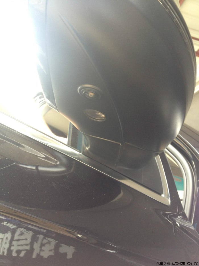

安装好的效果。
安装上去的效果。
