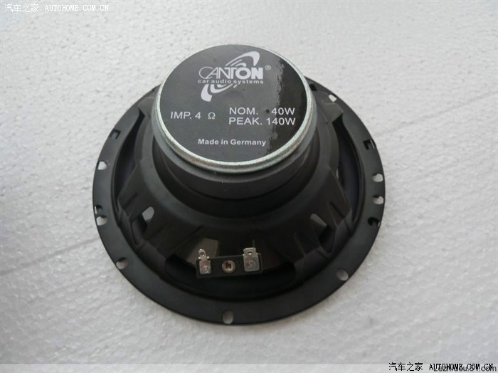

由于包里的银子实在有限,不想在喇叭上面投入太多,前期看上论坛一位坛友介绍的6.5寸拆机的BOSE喇叭,
于是仔细研究了一下觉得改装太麻烦,还要打孔,锯边,焊接口,最主要是发现BOES喇叭的抗阻是2欧姆,本车是4欧姆,最后果断放弃BOSE。
万能的X宝上面需找到一款功率40W峰值140W,抗阻4欧姆,灵敏度91dB/w的爽货,
最主要是看上了Made in Germany的品质。(BOSE是Made in China)
跟换喇叭就不上图了,无损安装,论坛太多。
借用一张X宝上面的图片看下喇叭吧!(有广告嫌疑请版主帮忙删图,谢谢)

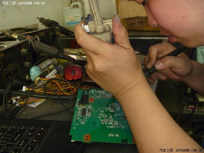

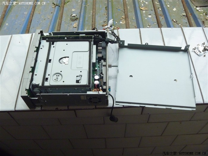

自己在家里阳台上拆机咯。。。

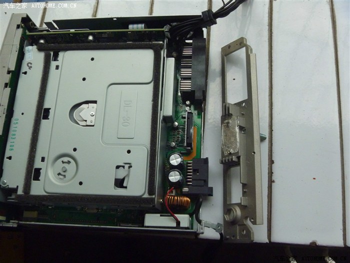

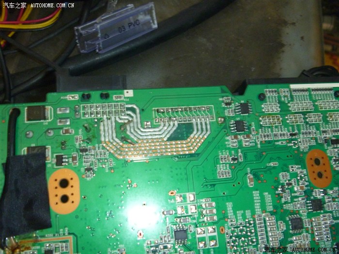

卸掉后面的散热模块就看见功放IC了(图中立着的黑色长方型模块)

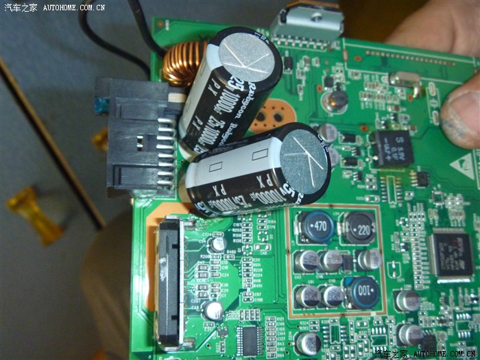

换的2个红宝石电容 25V10000UF(比原厂的大多了,放不下只能斜着焊在这里)
穿过来了,焊住针脚就搞定了。

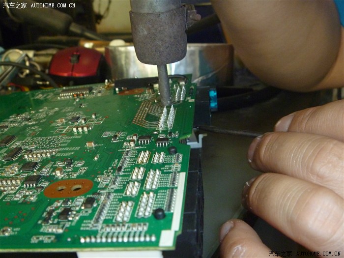

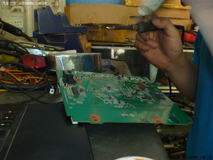

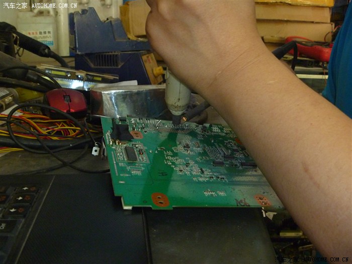

取功放IC了,手里拿的吸焊枪(修理店小胖子闪亮出镜
我吸
我再吸
焊吸完了,用风枪边吹边取。

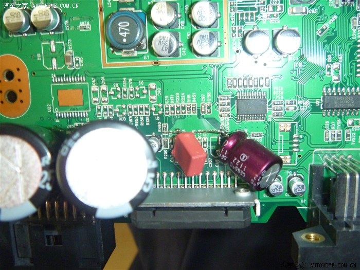

最后一张2个红色的,圆形红色电容ELNA CE-BP 47uf 50v 替换功放IC10脚电容
方型 WIMA 0.47UF63V替换功放IC16脚的贴片电容,
由于原厂电容比较小,所以加上去的大电容只能斜着安放了。。。
最后装车效果明显,7850果然名不虚传,现在的音场宽阔,低音有力,比7851音质提高至少一倍吧,
换喇叭不加功放的同学建议大家更换这个7850,产地选MLT的,比CHN的效果更好。
