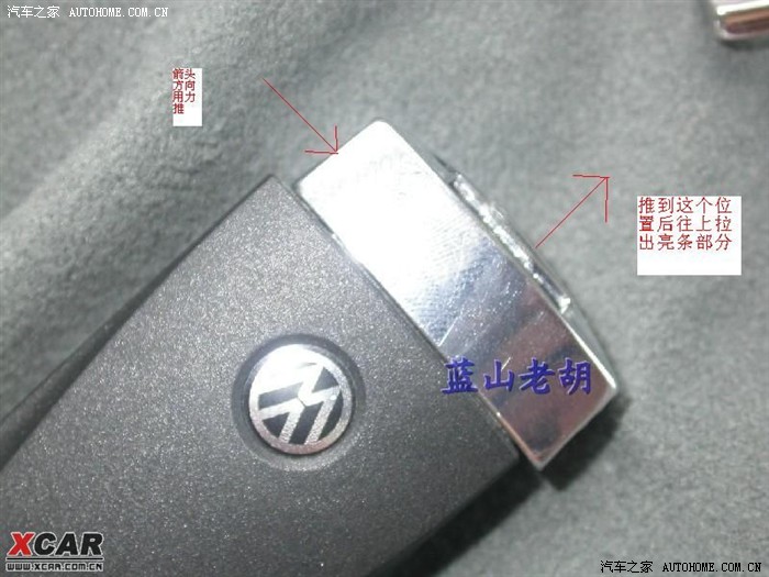

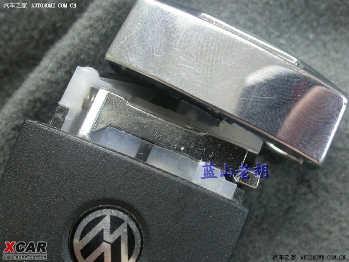

其实很简单 先拔掉小钥匙 把上面的亮头部分向一侧用力推 打开 后面的事你们懂得
先给机械钥匙拔下,切记

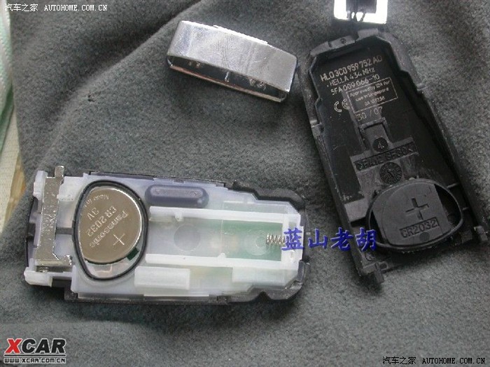

我已经实际测试过换电池不需要做匹配,并且电池取出来后,用备用钥匙打开驾驶室门,仍然可以用没有电池的钥匙发动车子。
还是另外建议买一个全新CR2032 电池放到手套箱里面备用,万一跑长途,突然遥控器没电了,用备用机械钥匙打开 驾驶室门,换上电池就可以了。
以下是 Magotan 的经验:
1、关于大家都推不开那个亮块部分,要用力不要怕推坏。
2、关于掰不开两片黑色的钥匙外壳,本人是用指甲直接插进去左右都从上往下走到底,然后上下一分离,就开了。很简单,没有留指甲的建议用一个LV的包包换老婆的指甲使一下。
3、关于起不来电池,很简单,吃完饭剔完牙直接拿牙签一挑,就出来了,还绝缘。
转的XCAR网站上的,钥匙电池是panasonic CR2032 3V made in indonesia
很普通的电池,太多了,大家可以去网上找,只有几元(可是4S店换电池要50元)
