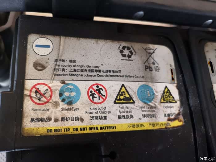

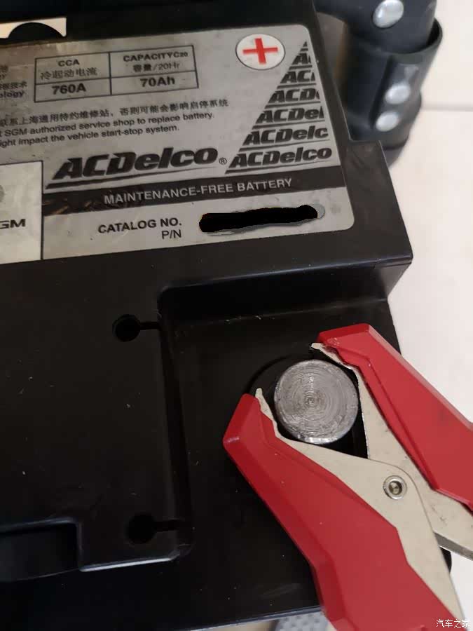

昂科威电瓶的规格
15款昂科威28T车型为进口德国的电瓶,冷启动电流760A,容量70AH。
2015款28T为德国原厂地,进口商:上海江森自控国际蓄电池有限公司。
将充电器的正极和负极分别接到蓄电池的正极和负极(顺序1、正极;2、负极)
