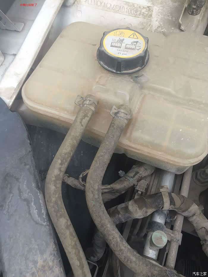

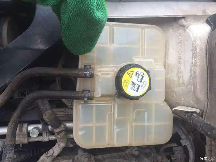

水箱比较脏了
先用干净毛巾给擦亮,拧开盖子,把水箱口也擦一下,一会有用

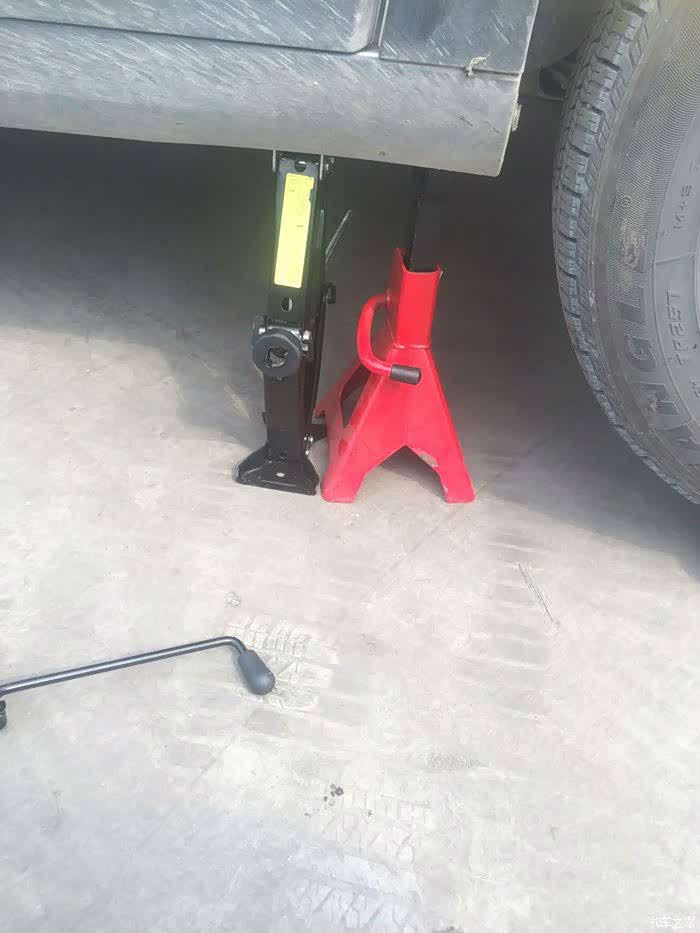

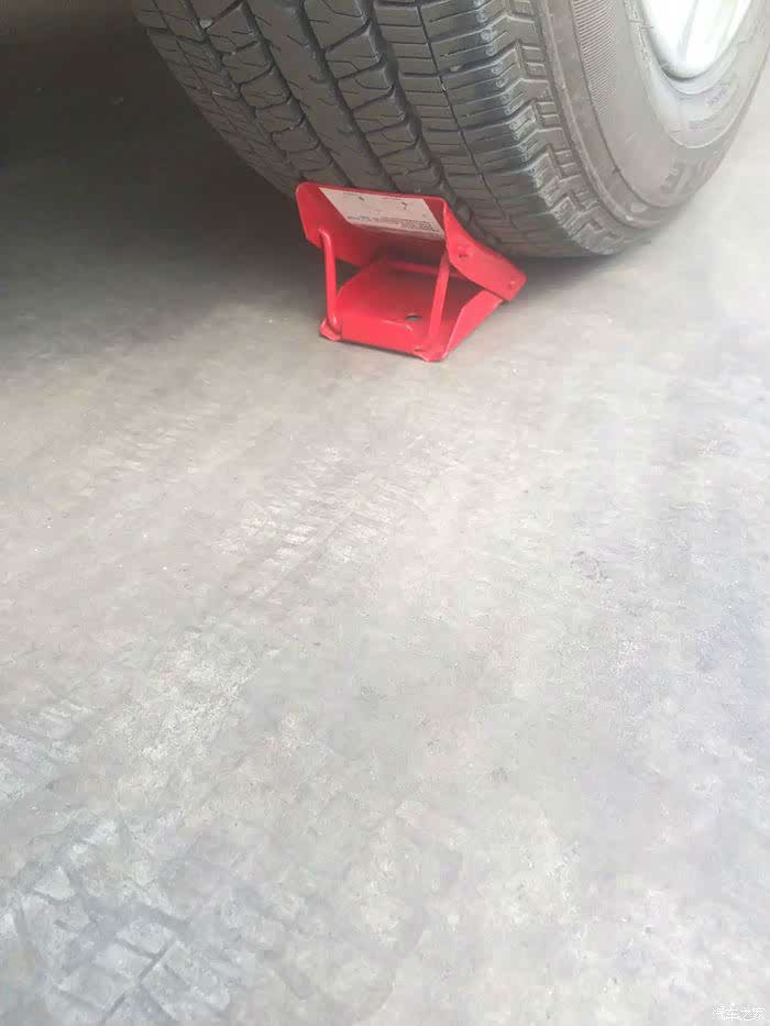

后轮胎垫上止滑器,没有的用砖头代替
用千斤顶把车头顶起来,新买的二手奥迪千斤顶,20秒就到头了,特别轻快,放好安全支架,轮胎下面再加一块砖头,把安全做到极致

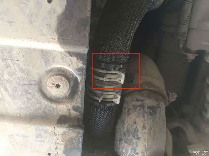

现在开始钻车底,观致没有放水螺丝,只有走水管入手了,老虎钳剪掉图中的黑色塑料扎带,用手把塑料网 往上撸一下,再用老虎钳夹住卡子,还是往上撸6厘米左右,记住是靠驾驶室那边的黑色扎带哦,别弄错了啊

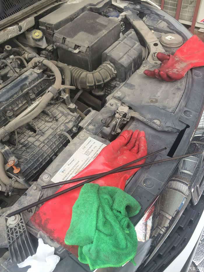

回到地上,准备一只橡胶手套,厚一点的那种,防止烫伤

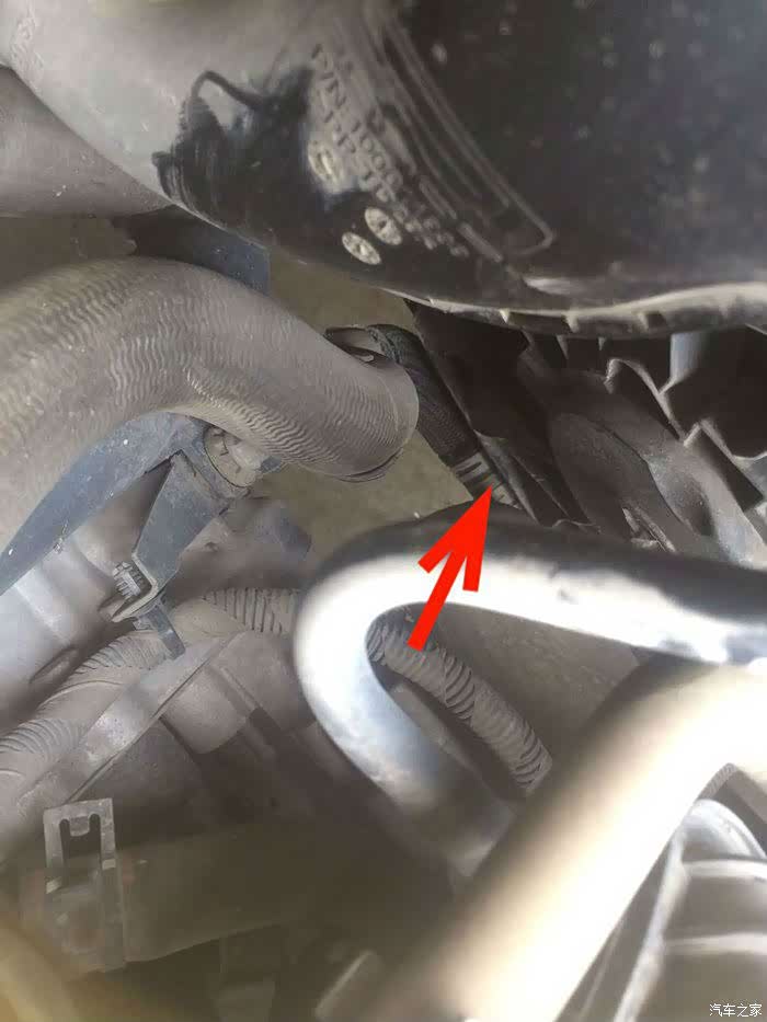

准备一个盆放在水管下方,戴上一只手套,手伸入刚才那放水管,上下左右晃动,非常轻松就掉了,在车头操作哦,尽量别钻车底放水,防管道里有一点点压力,溅到身上很容易烫伤,我这么操作避免了烫伤问题,安全第一嘛。等到放水管水流很慢了,接着用嘴使劲吹,这样能吹出1L的防冻液,大概吹7 8次的样子,直到吹不出防冻液为止。

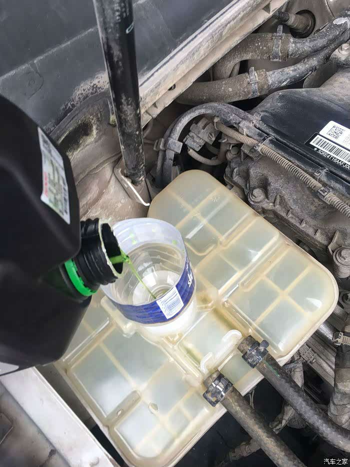

这时先不用去车底恢复管子,裸露着就行,开始倒入矿泉水大概2.5L左右,一边倒一边观察车底水管,水管只要开始滴水后,马上到车底,插好管子,先不用安装那个铁卡子,绝不会掉,接着继续倒水,到注水线中间为好。此时不用盖水箱盖子,直接进入车里点火,开空调,外循环最高档,一分钟电子风扇开转,出来观察水箱刻度 ,低于刻度立马添加矿泉水,反复操作,全程操作无需盖水箱盖,全程怠速,千万别去空挡加油门,5分钟后熄火,开始放水 ,吹水,以上操作都是有利于排气的,开盖子后排气速度更快,更安全。
二次放水后,还是重复操作,不插管子,开始滴防冻液后,下车底插好管子,装好卡扣和扎带,倒入防冻液倒刻度,点火,空调,接着马上水位下降,5分钟之内大概能加入3.5L防冻液,出去开两公里后,继续添加一点点到刻度,反正少了就加点,我正好用了4L

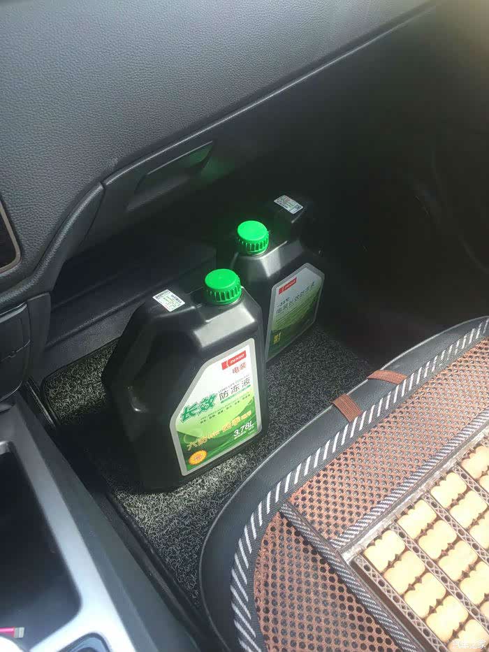

一瓶满的一瓶空的

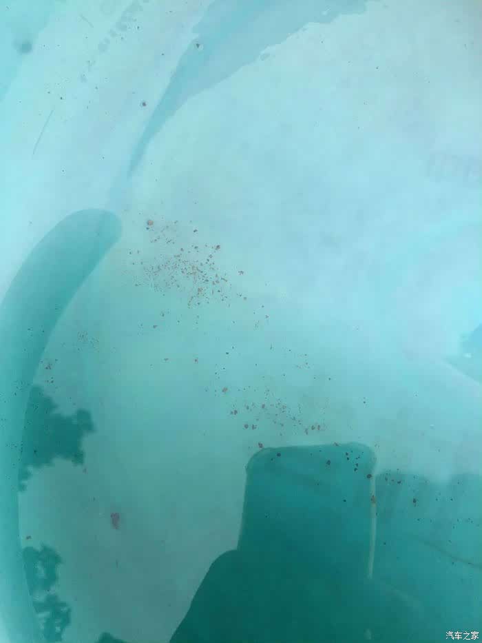

二次放的矿泉水变绿色了,还有沉淀物,看样子6万公里非常有必要换一下了
矿泉水颜色

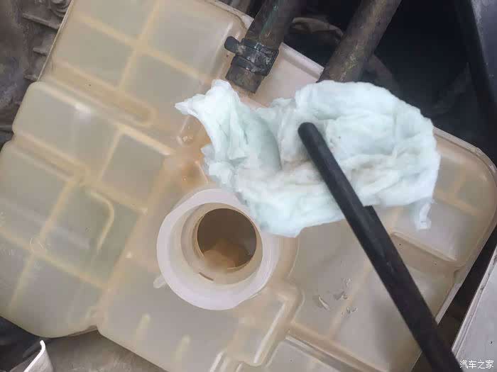

放完水后,水箱里全是渣子,用纸巾擦了一下
