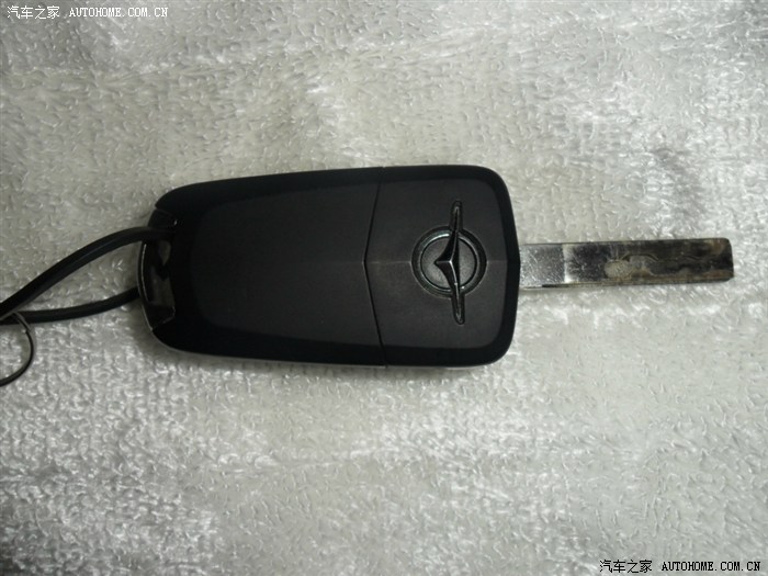

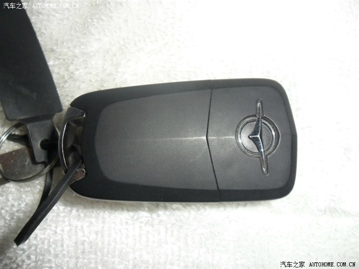

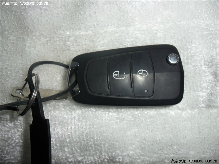

正面
关键是背面:

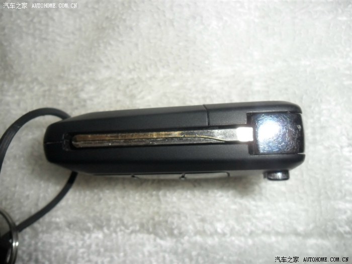

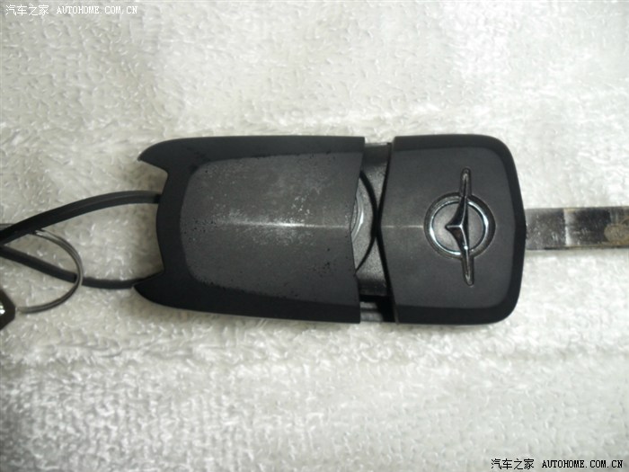

立面:
请弹出钥匙:

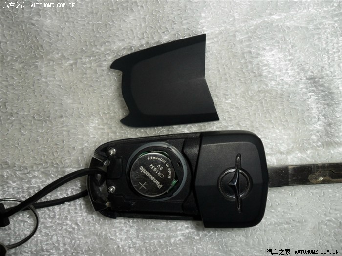

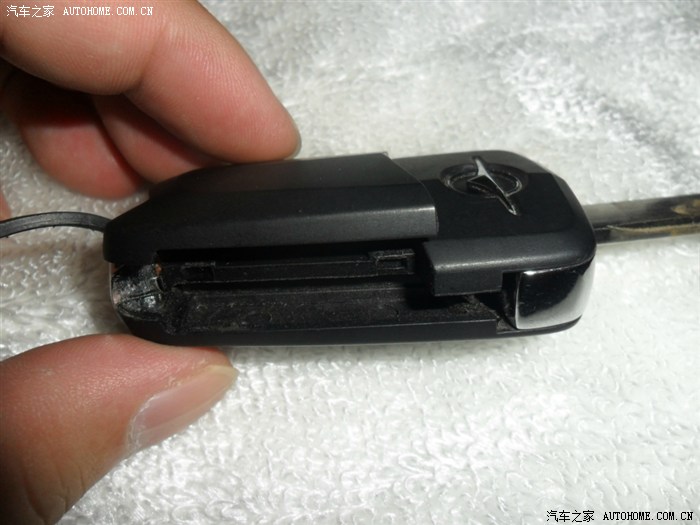

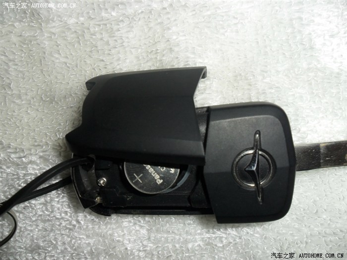

你猜对啦,就从这下手掰,不过要温柔点哦:

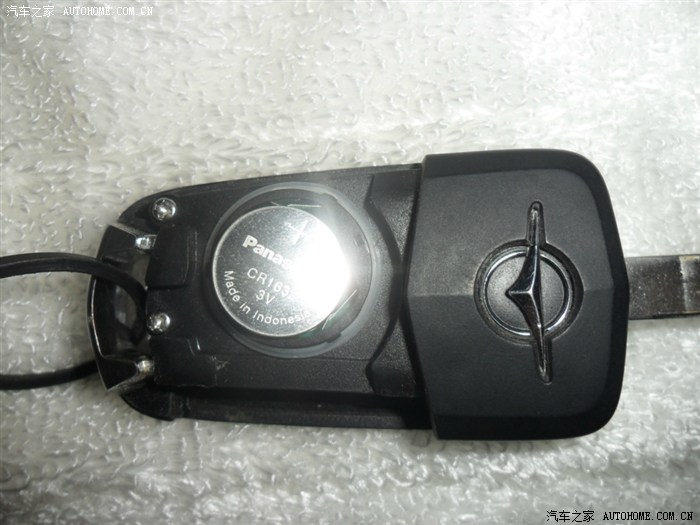

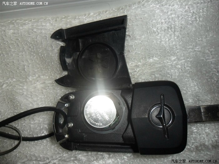

露出庐山真面目,闪闪发光啊:

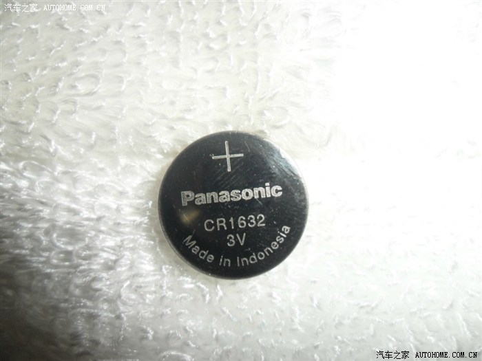

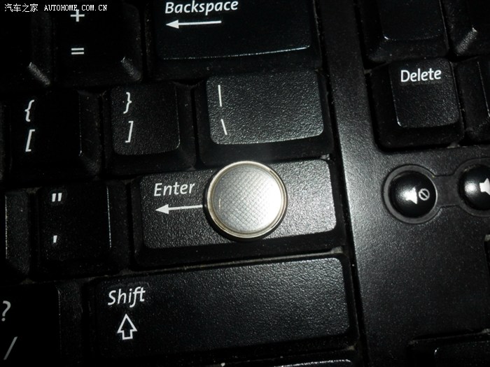

其实电池很小,不过是大品牌哦:

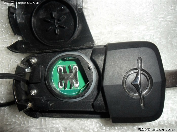

换块新的:
别安反了呀:
推上去:
