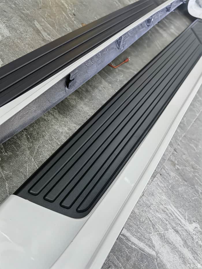

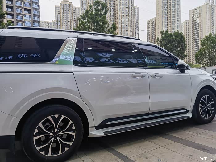

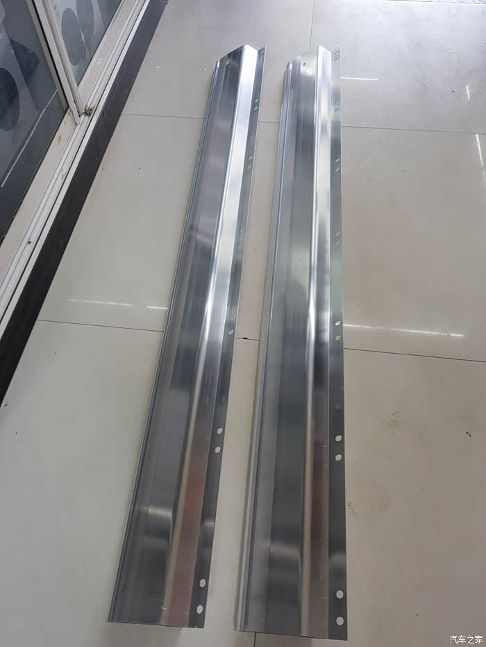

1、脚踏。有老人孩子,嘉华底盘比较高,上下不方便。装了脚踏,说实在的有点影响外观。如无必要,不建议。

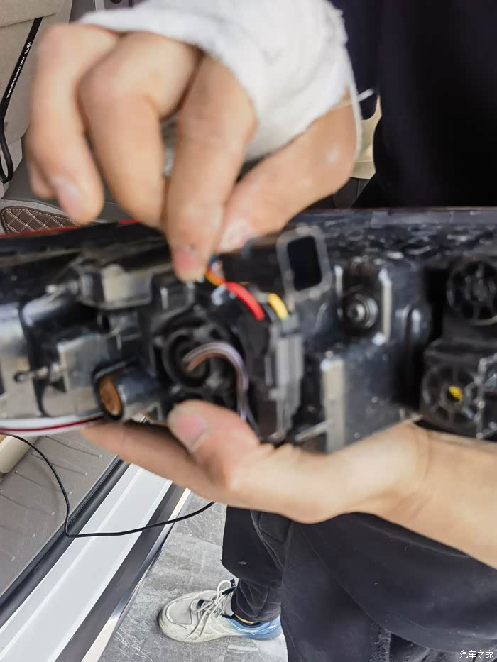

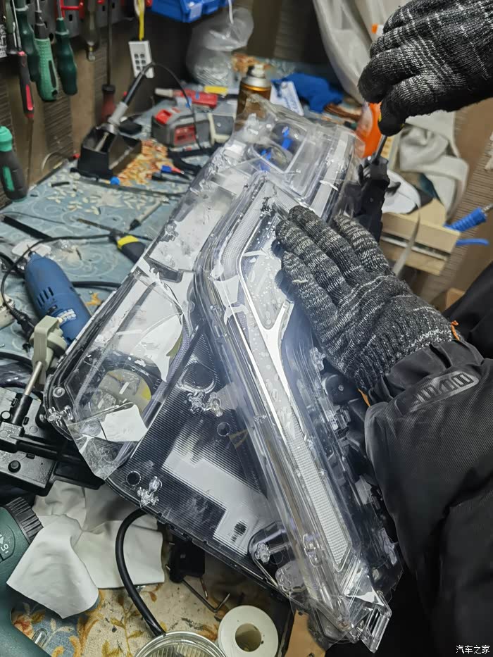

2、大灯。原车灯虽然是LED加透镜,跑夜路还是有点弱,直接上了两套澳滋姆M1激光双光透镜+一套澳滋姆LED泛光模组, 考虑原车没有雾灯,又上了一套澳滋姆单远光激光模组,原厂空间所限,少装个装饰罩,勉强能上1.8寸的,四近八远,效果很好。。。

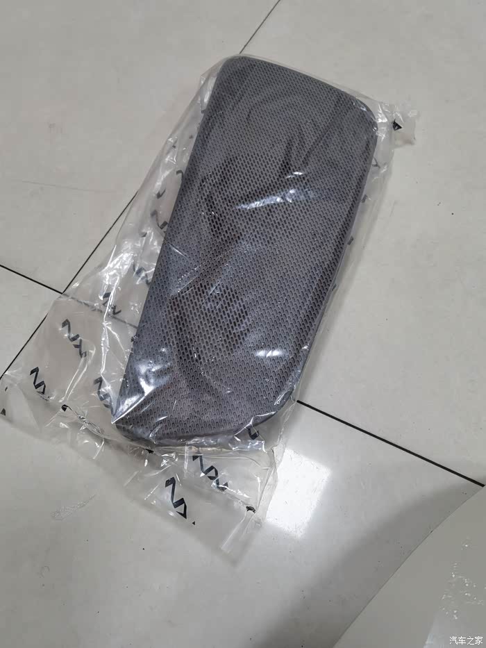

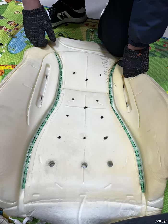

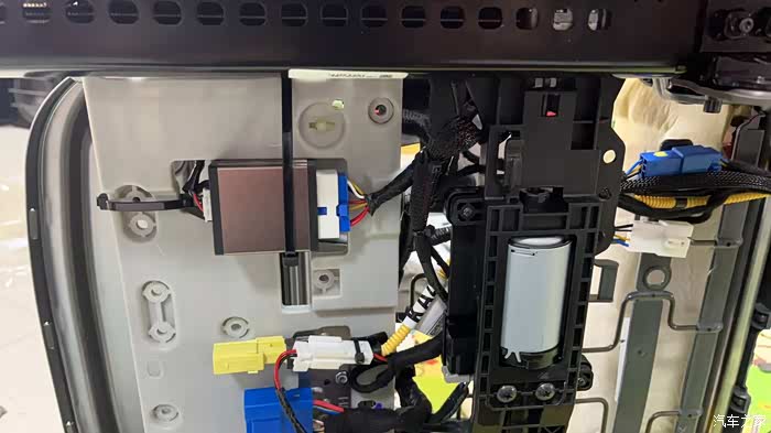

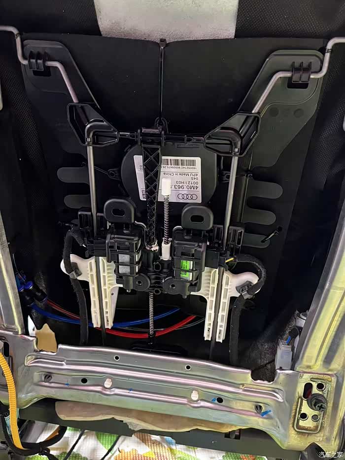

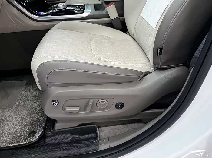

4、通风,按摩。原车只有加热,也考虑了原厂方案,但是原厂只有前排有通风套件,而且很贵,且需要改的东西很多,不能保证原厂全部功能。最终放弃,改用奥迪通风套件,因为之前车用过这个方案,使用好几年了,噪音,风量,稳定性都很好。按摩选了个国内配套厂的,大气囊方案。目前用了几个月,效果很好,天热腚和背不出汗了,长途腰不累了。

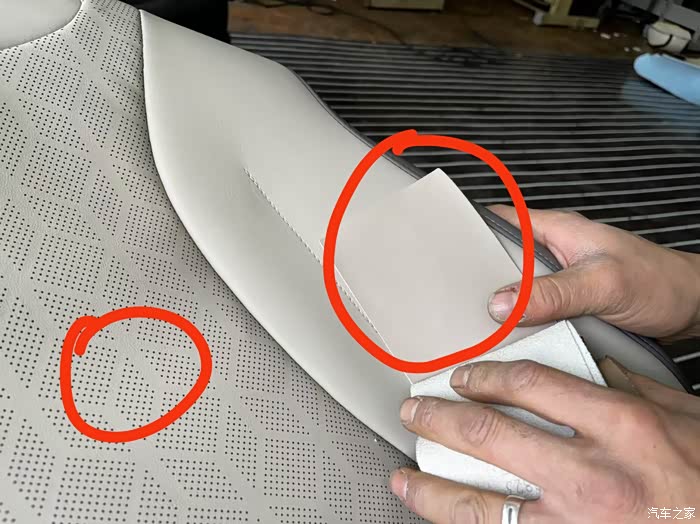

由于原厂座椅孔没打透,只打了一半,又没法按照原厂孔位打穿,而且二排皮子背面贴了一层海绵,所以二排直接换了纳帕皮,换的皮子比原车手感好,毕竟是真皮的。科技版原车的座椅应该不是真皮。手感,质感跟我后换的简直一个天上,一个地下。
选纳帕皮,跟原车颜色对比,不能色差太大。

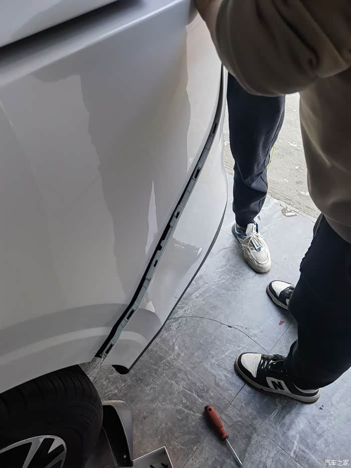

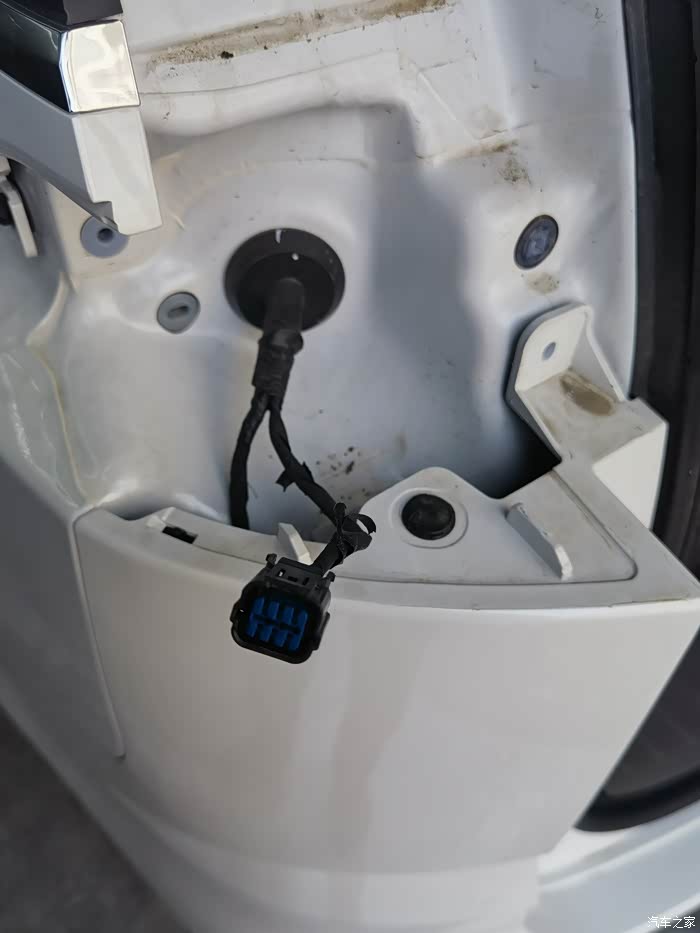

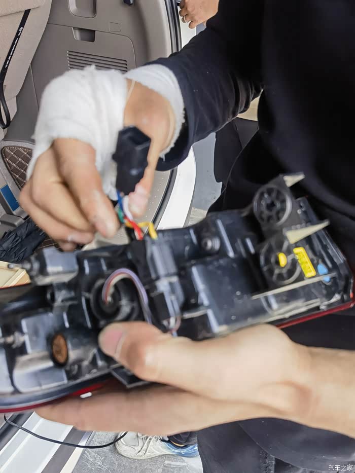

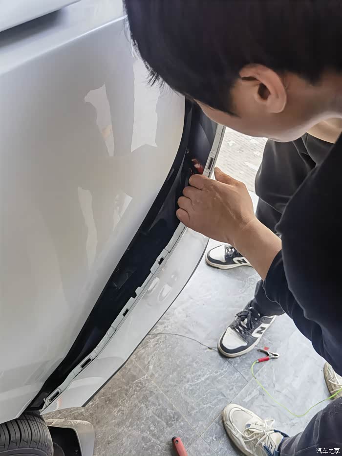

5、高位刹车灯。之前觉得不是很必要,有一次高速紧急停车带停车,开了双闪,突然意识到双闪只有后保险杠上的两个灯亮,这个太不安全,回来果断下单,换了高位刹车灯,转向,刹车和双闪都是尾灯和保险杠灯同时亮,更醒目,更安全。

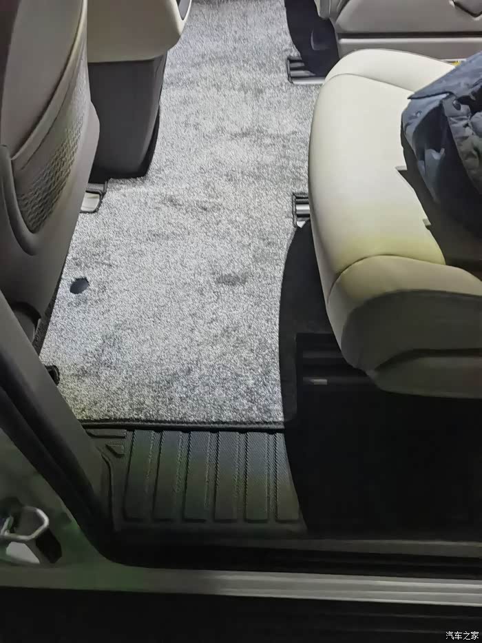

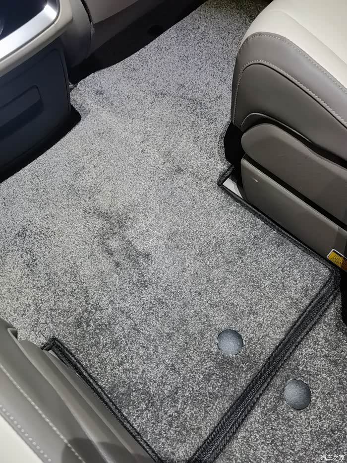

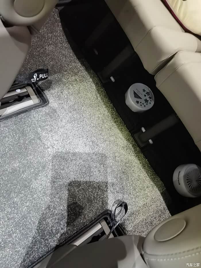

6、TPE双层脚垫和尾箱垫,还有一个充电式尾箱灯。

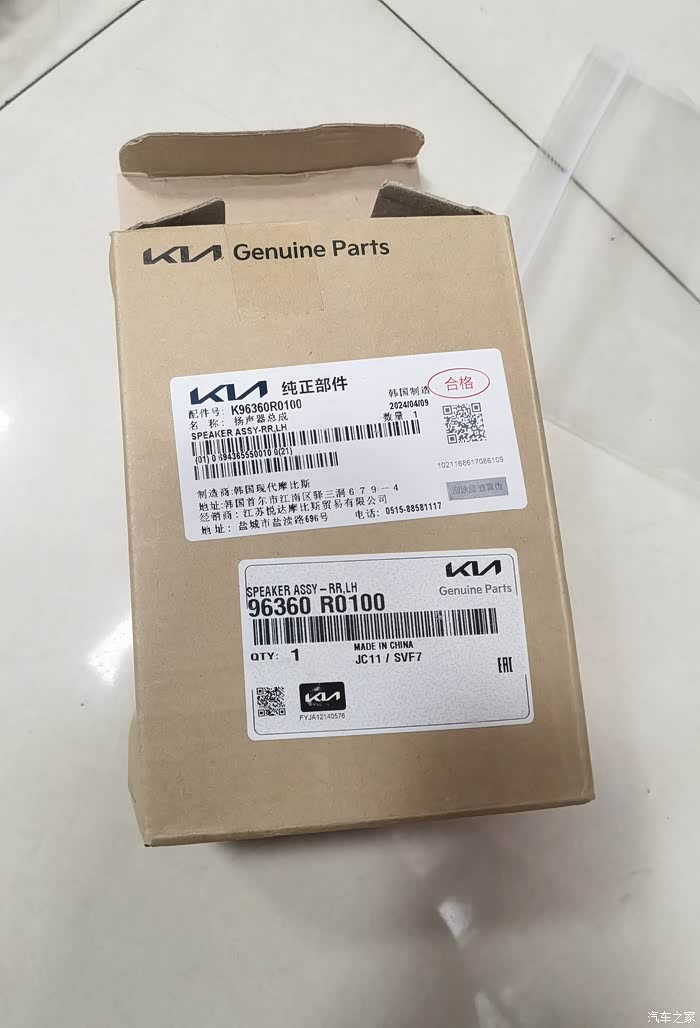

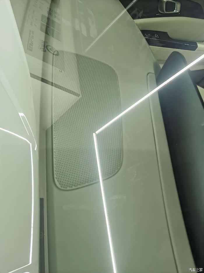

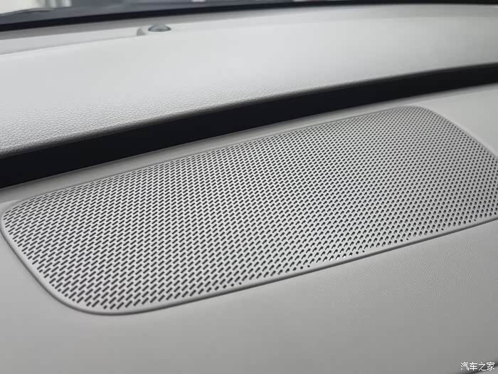

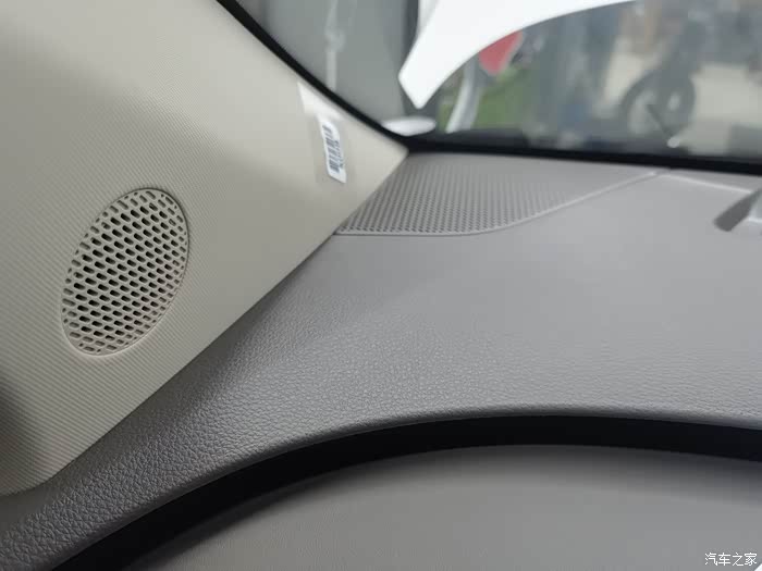

7,加了5个原车喇叭,中置,前挡风左右各一个,C柱左右各一个。加了个阿尔派的功放。C柱由于不带喇叭孔,又换了两个盖板。

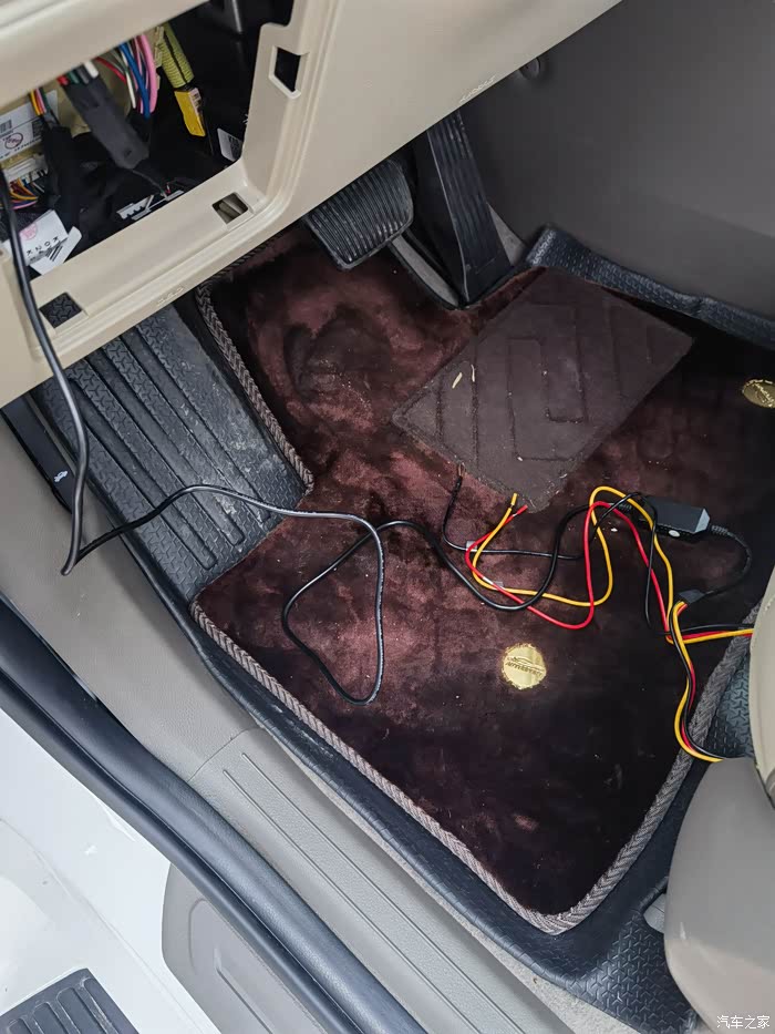

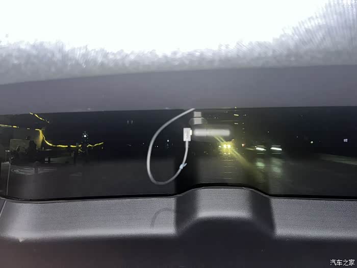

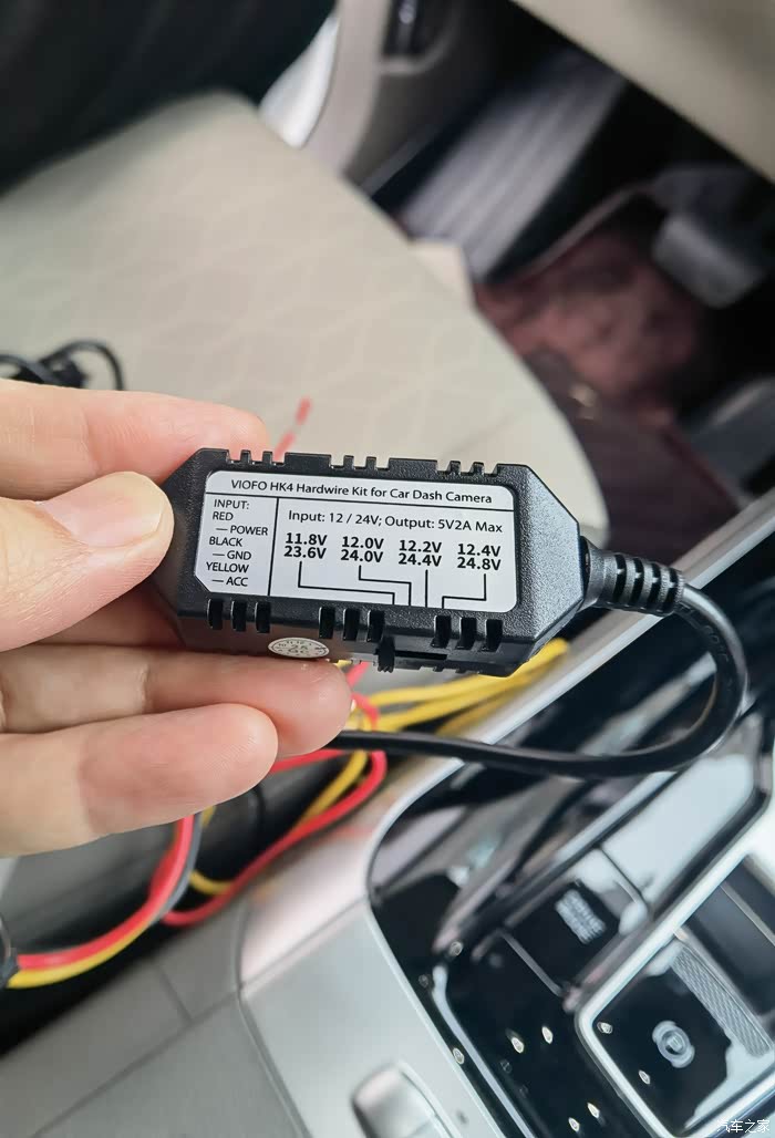

8、行车记录仪。选来选去,考虑到画质,清晰度等方面,选了威孚A229PRO,除了样子丑点,性能非常强悍。前后双摄,前4K 60帧,后2K30帧,夜视效果也很好。

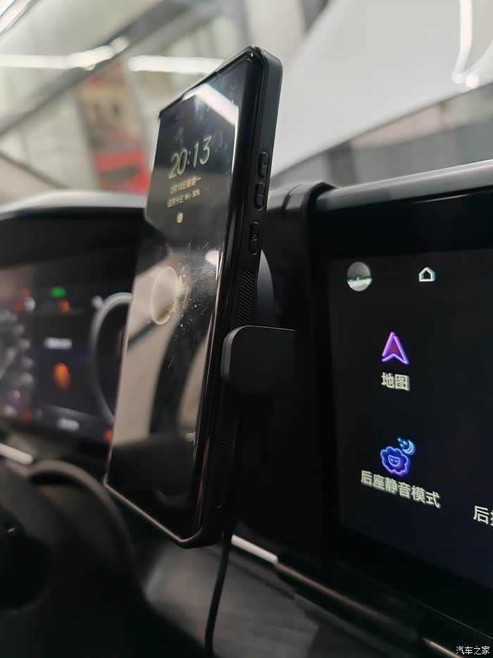

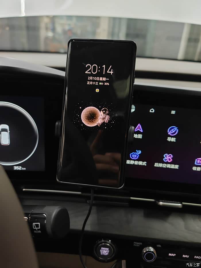

9,手机支架,选来选去觉得这款还可以,不太影响原车大屏。

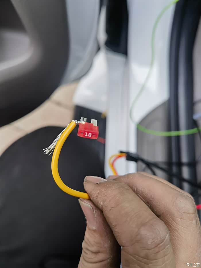

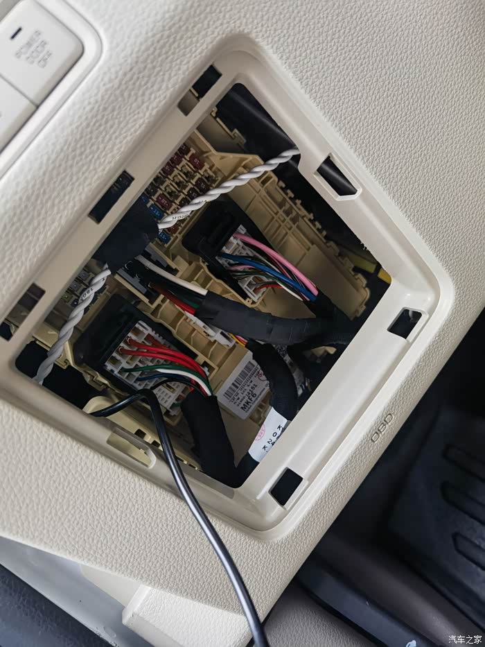

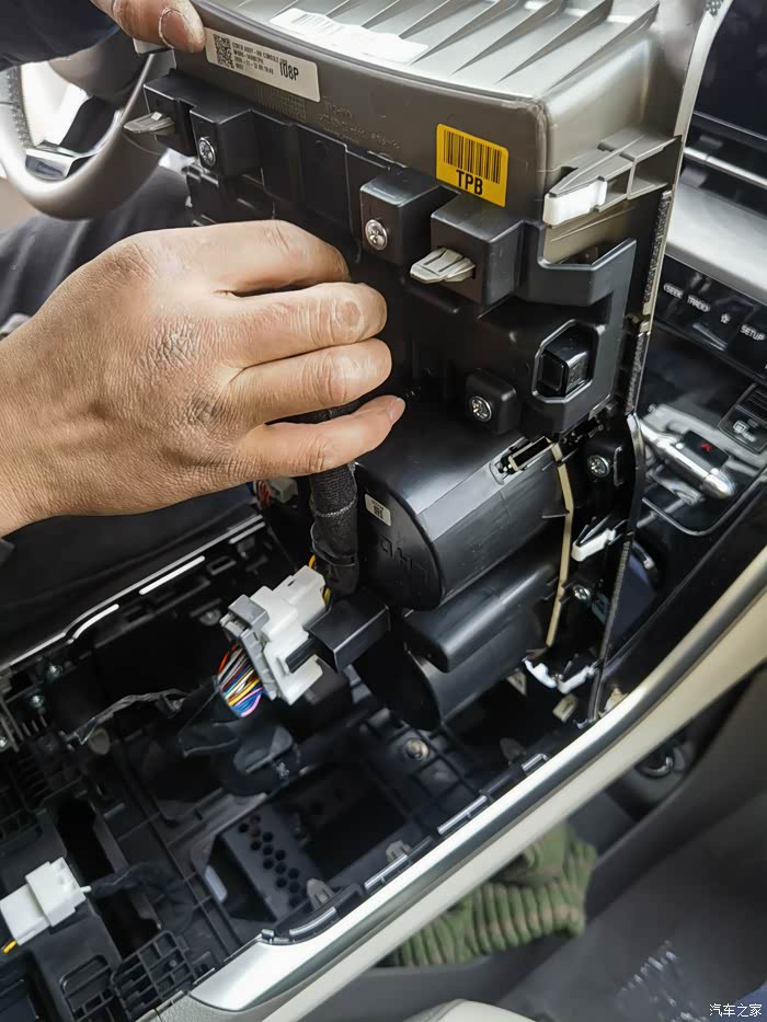

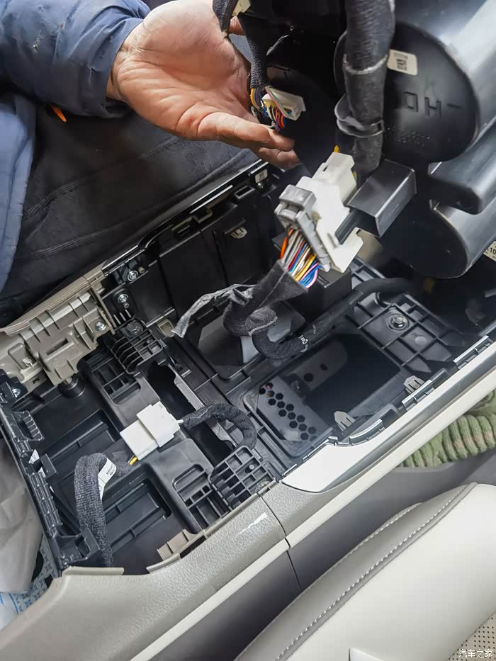

10,启停、前雷达和自动驻车模块。接着拆中控,这个很好接,直接对着接口插。

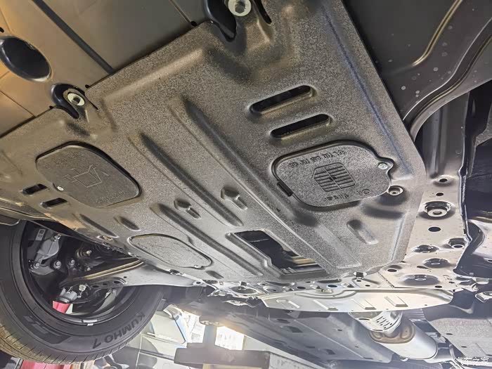

11、发动机下护板,考虑散热,异响和极端状况发动机下沉,选择了树脂材料的。有厂位置放油孔和机油滤芯维修口。

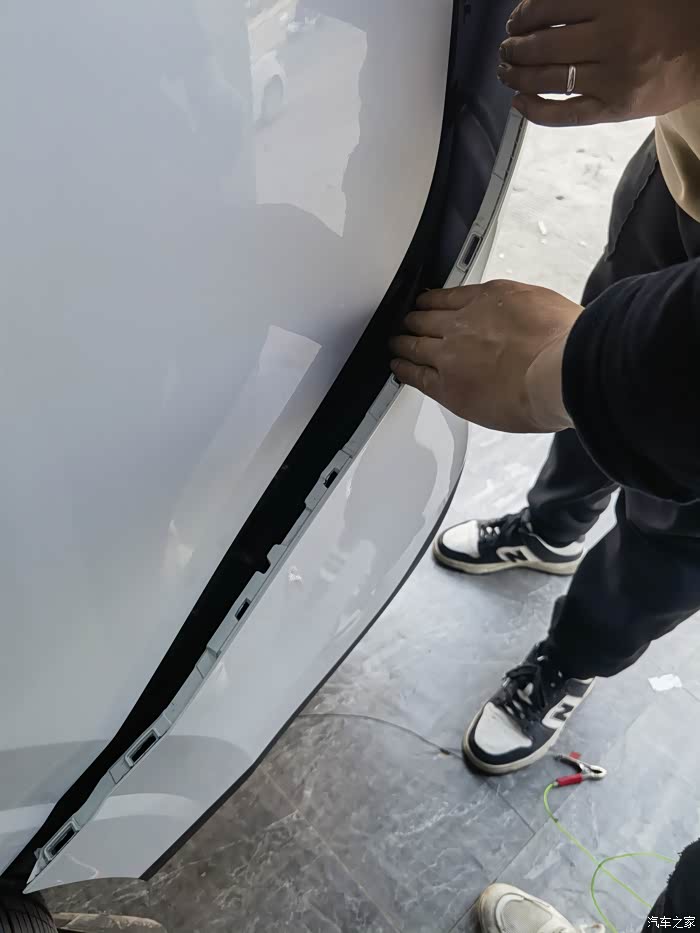

12,底盘装甲。提车验车时候,发现底盘原厂装甲覆盖比例偏小,就在4s做了,新车也不用清洗烘干底盘,防锈隔音能好点吧。
