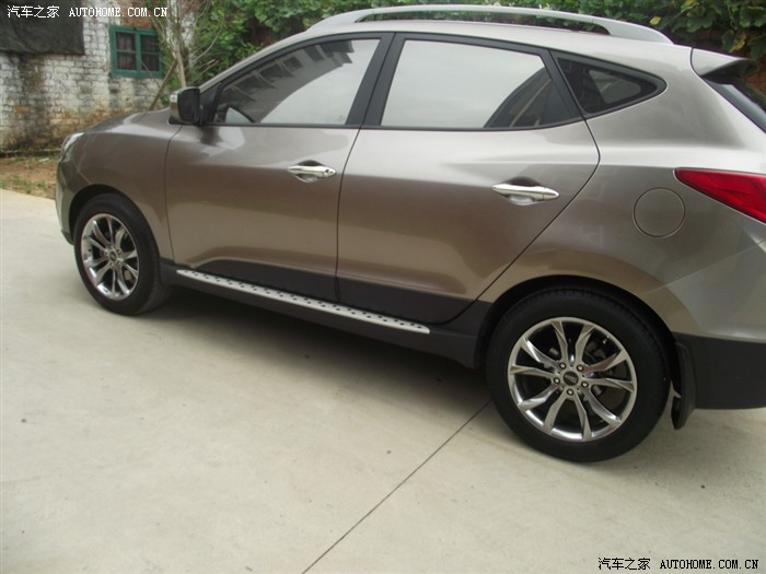

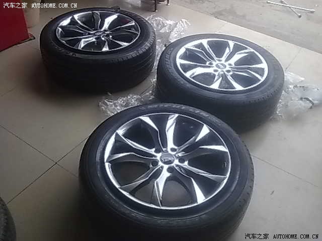

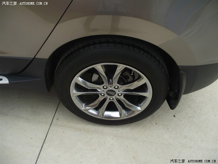

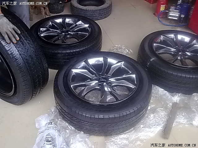

升级轮毂+大脚:
轮毂:18寸的Phoenix亚黑亮轮毂 1380元/个  送4个不锈钢气门嘴
轮胎:米其林-235/55/R18 99H   1420元/个
花费:(1380+1420)X4=11320元
效果:外观升级了,高速或者过弯明显稳了些,制动反馈也快了,油耗略高了,起步稍肉些,方向盘略沉了些(这款轮毂其实不好,偏重,建议打算换脚的童鞋要多考虑轮毂的材质和重量,另外改脚有利有弊,不一定越大越好)!

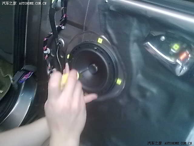

音响改装:

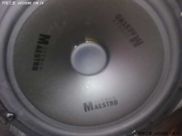

喇叭2个(前门):德国-曼斯特 套装喇叭
喇叭2个(后面):美国-金凤凰 同轴喇叭
1个低音炮:美国-雷霆
1个功放:美国-声特
1个主机:阿尔派
花费:全部6800元
效果:就2个字----“通透”

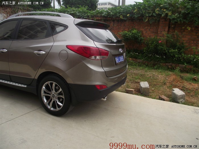

双尾排:
没有换鼓只是稍微切割了后包围,另外多焊接了一个排气管,改成双出的而已,再换了2个稍粗的尾吼 一起300大洋(建议换个排气总成加个KN风格,这样性能也得到提升,而不在只是个样子)
个人觉得改成4出真的没必要,有点过了,反而显得装,所以整双出感觉是最协调的.
效果:骚了些

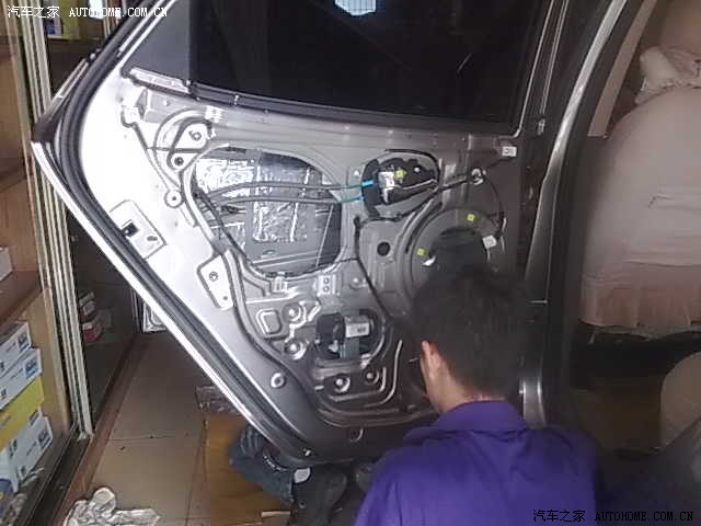

隔音材料
一共做了3层

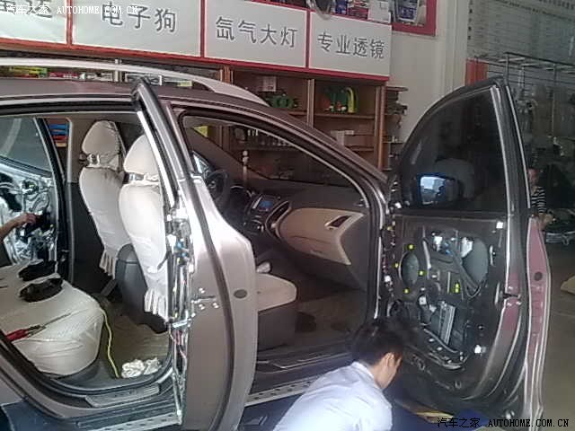

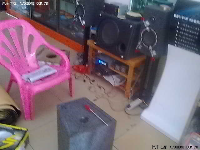

在给喇叭试音
玻璃柜里是各种品牌音响,好的得好几万,那是发烧友的最爱
小师傅很细心的在做 哈哈

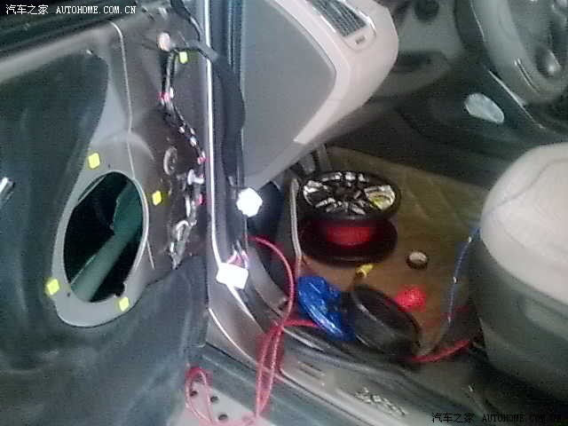

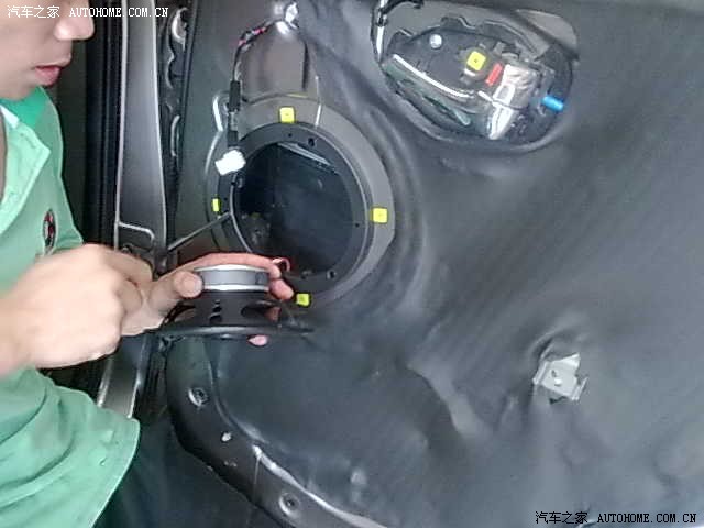

这是原车喇叭,一般都长这样的
一扇门的隔音完工

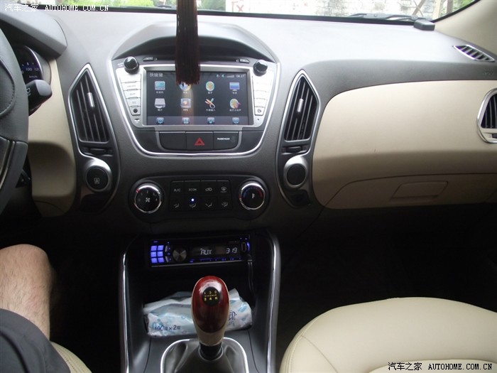

这个就是新增加的主机,原车的一般,为保证音源所以就换了。这里挖开了个洞,然后切割倒模

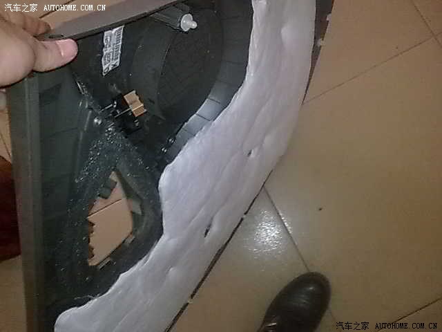

原车几乎没隔音,就一层泡沫
在固定喇叭孔

这个是曼斯特的套装喇叭

师傅再切割后包围 要切出2个半圆的槽,不影响防撞梁,这个部位都是塑料的
