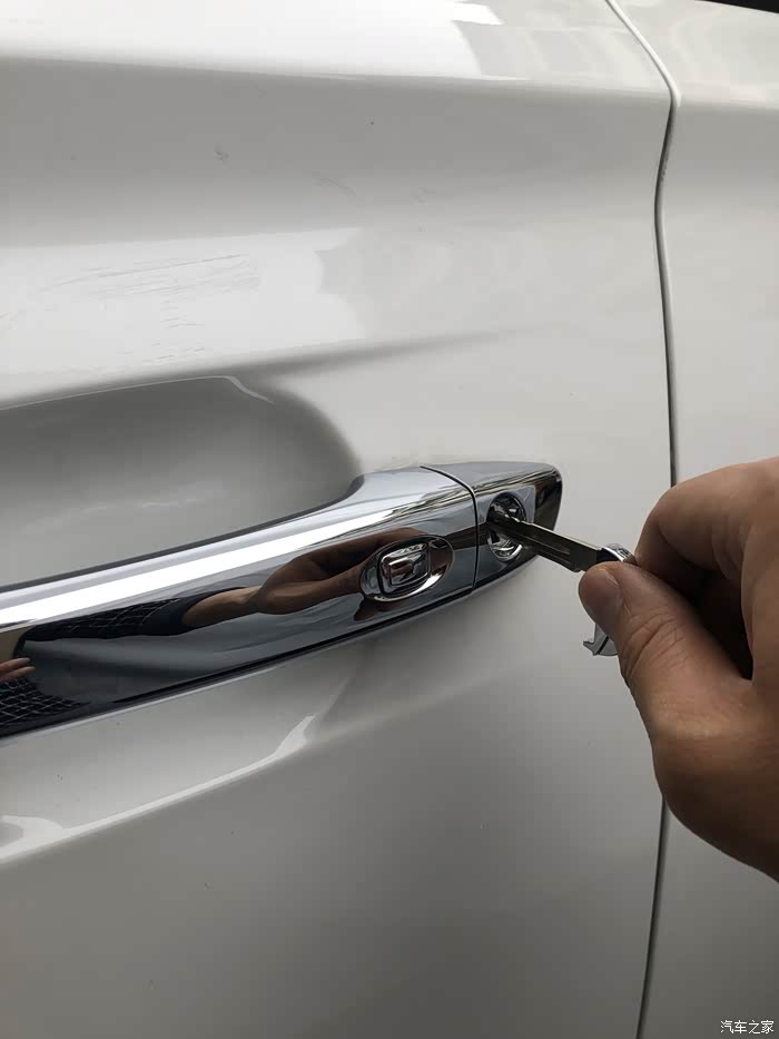

“人在江湖飘,怎能不挨刀?”车子开时间长了,可能会出现这样或那样的问题,尽管每次都是按说明书做的保养。这不,上次要开上小七出门,随身携带着智能钥匙,摁了一下主驾车门旁的解锁键,竟然没反应?什么情况?幸好我细细研究过说明书,就把智能钥匙自带的机械钥匙抽出来,打开了车门,一键启动接通车内电源,组合仪表区显示智能钥匙电量低!哦,原来是这样!后来经过一系列的功课,结合我自己的车型——东风风神Ax7的实际操作,来给大家介绍一下,智能车钥匙没电了怎么办。

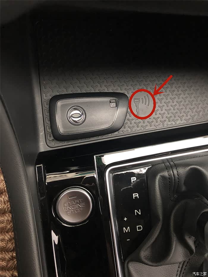

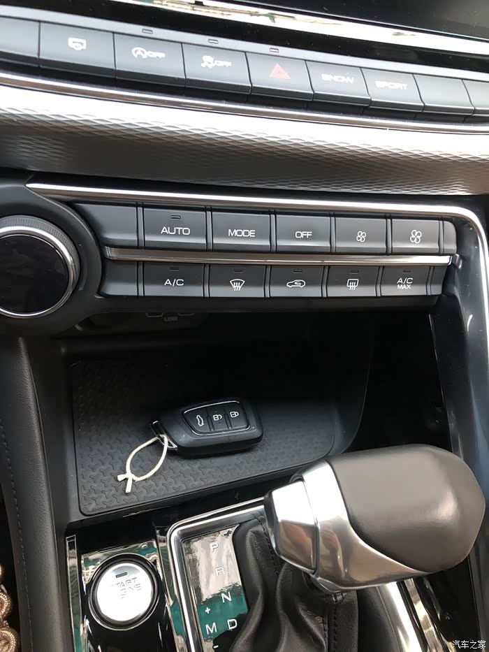

第一种情况,也是最常见的,就是我这样的,智能钥匙电量低,你可以用附带的机械钥匙打开车门,把智能钥匙放在档杆前面的有钥匙标志的区域,摁动一键启动开关,一般就可以发动汽车。然后找修钥匙的师傅更换电池,或自己动手更换电池。

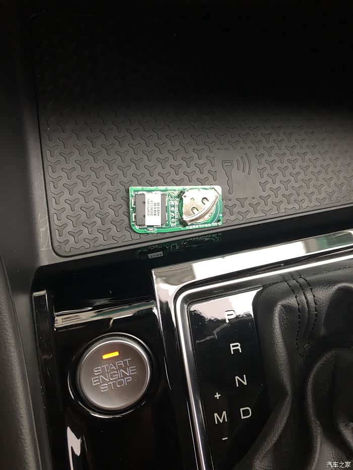

第三种情况,智能钥匙彻底没电,或者把电池拆下来,虽然可以进入车内,但完全无法启动车辆!最起码Ax7不行!遇到这种情况,只有老老实实的换电池啦!

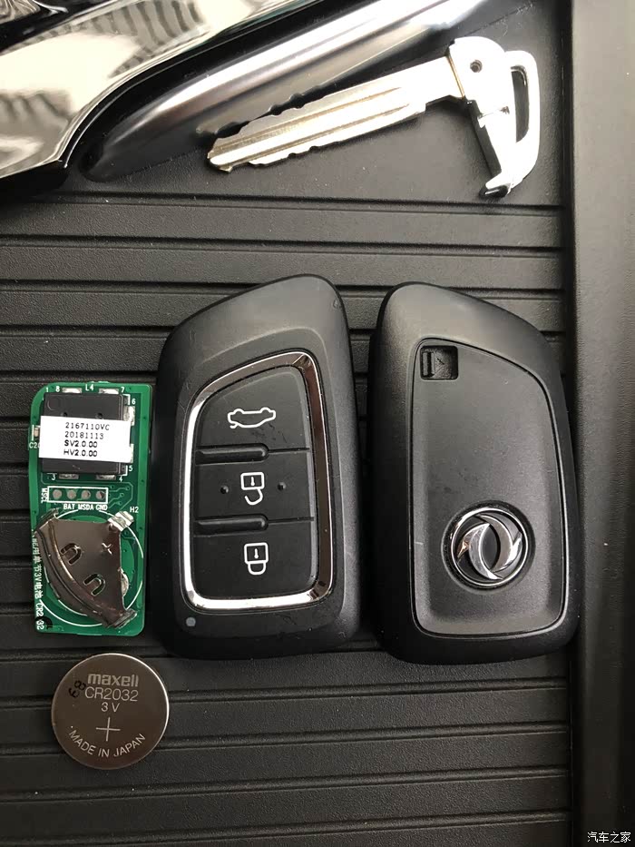

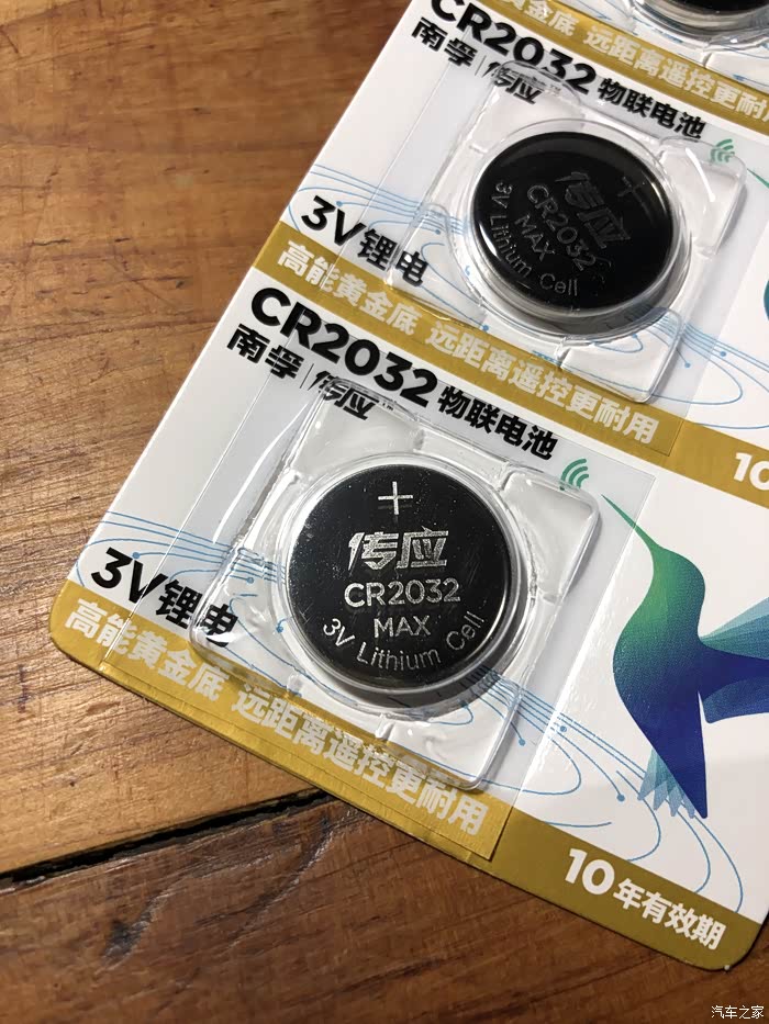

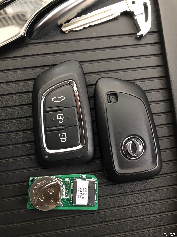

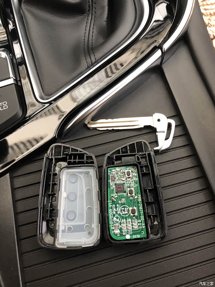

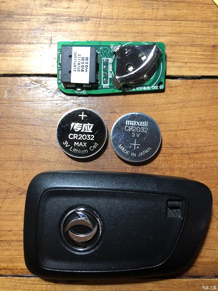

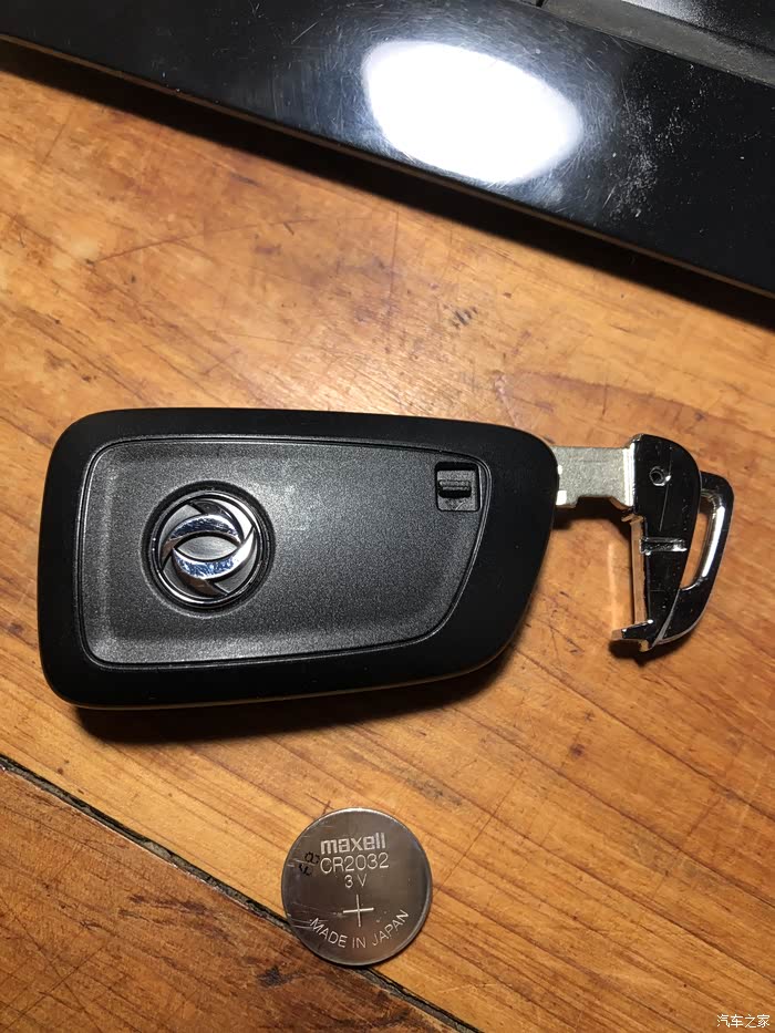

本着DIY的精神,我自己琢磨了下,其实也很简单,只要三步:第一步,也是最重要的,把机械钥匙抽出2/3,左手握紧智能钥匙,右手稍微用力顺时针转动,注意是稍微,不能用力过猛,不然就破坏了,智能钥匙就打开了一条小缝,然后顺着缝就可以将智能钥匙一分两半了。第二步,把有电路板的一半扣过来,就能看到巨大的纽扣电池了,型号是CR2032,这种型号的纽扣电池很常见,超市里一般都有卖5元一颗。我是在网上买的,12元5颗,合2.4元一颗,拆下旧电池,换上新电池。第三步,把两半扣好,机械钥匙还原,搞定!智能钥匙就满血复活啦!

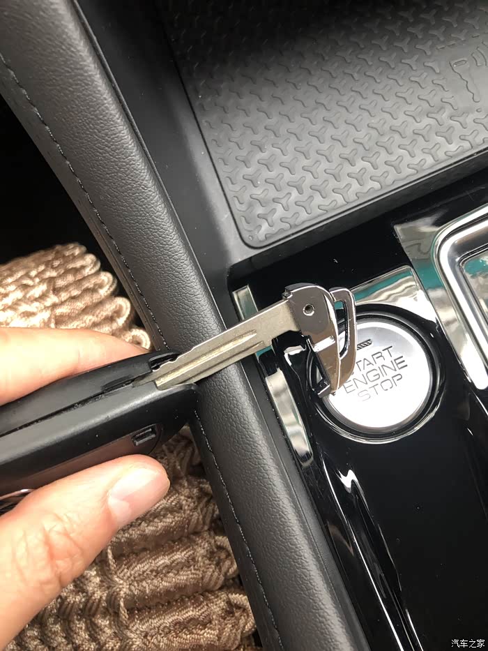

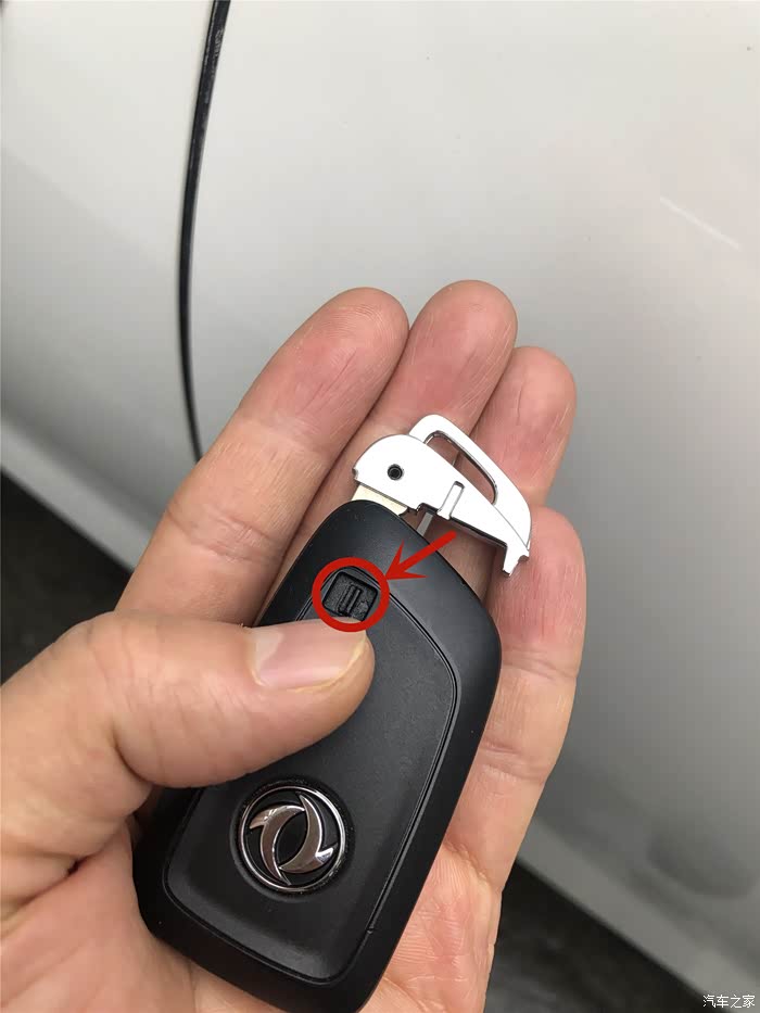

小机关,拨动它,就可以抽出机械钥匙

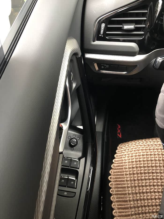

打开主驾的车门
智能钥匙放在有这个标志的上面,就可以打火啦!前提是钥匙要有一点点电!
亲自做了个实验,没有电池是万万不行的!打不着!
钥匙打开钥匙,抽出2/3,稍微用力转动,不可过于暴力,否则就悲剧了!这点很重要!
大卸八块
旧电池型号
网购的电池,2元一块儿
新旧电池对比
安装完成!
又可以玩耍啦
相比修车师傅收费50+的费用来说,2元就搞定,是不是很划算?
