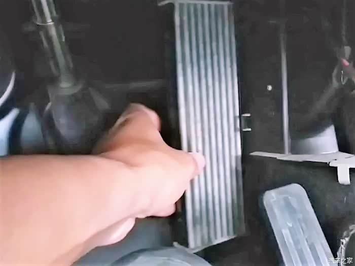

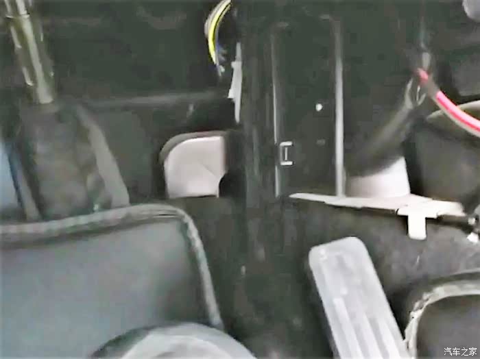

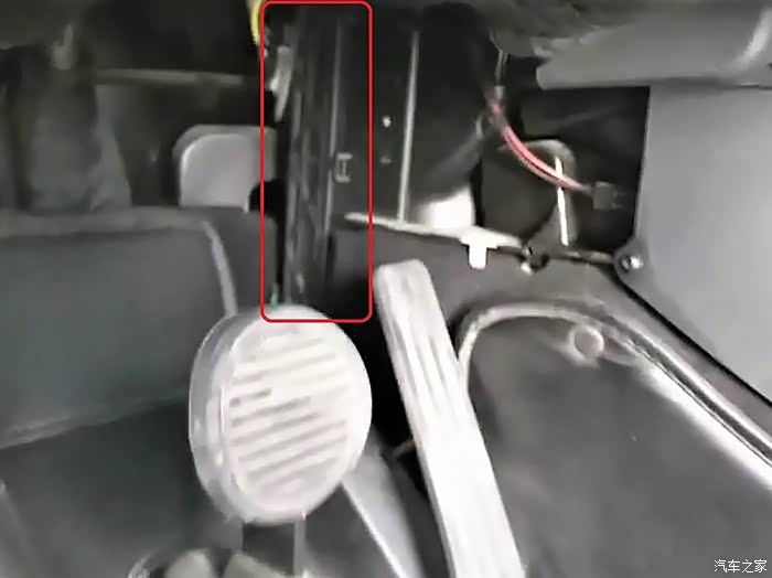

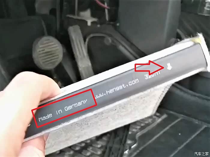

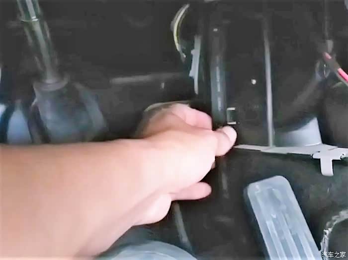

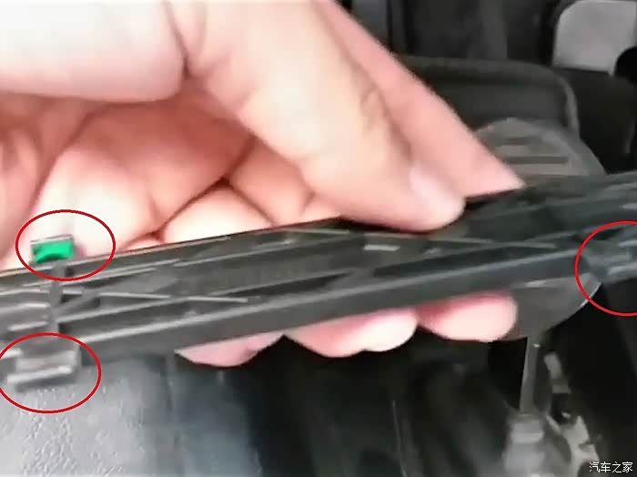

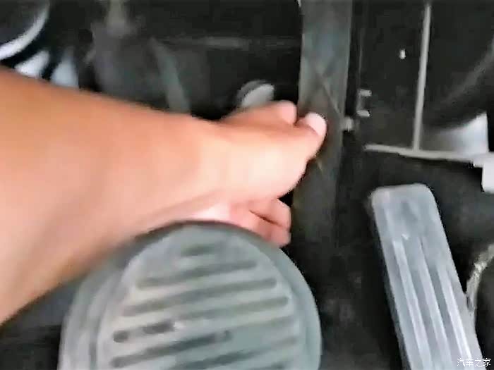

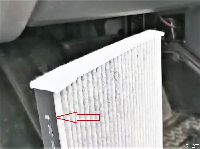

【你好2021】三分钟教会你更换SMART空调滤芯

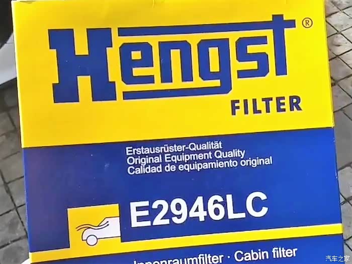

1、三滤没必要追求原厂的,我购买的渠道一般正规大型网站,认准大品牌绝不会有问题,如:博世、马勒、汉格斯特、曼牌等,常规4S店的价格打4折就是外面的购买价,如果一个滤芯4S卖你300元,那自己网购大约在120元以内,甚至2折就可以买到。
2、空调使用过程中,特别是夏天开冷风时,因为通风管内潮气比较重,关闭空调前,先关闭制冷,让自然风再开一会,目的是吹干滤芯上的潮气,避免发霉生菌。
3、每年至少进行一次空调管路清洗,一般在清洗后更换空调滤芯,清洗的费用在百元以内,避免在车里呼吸着发霉的脏空气。
