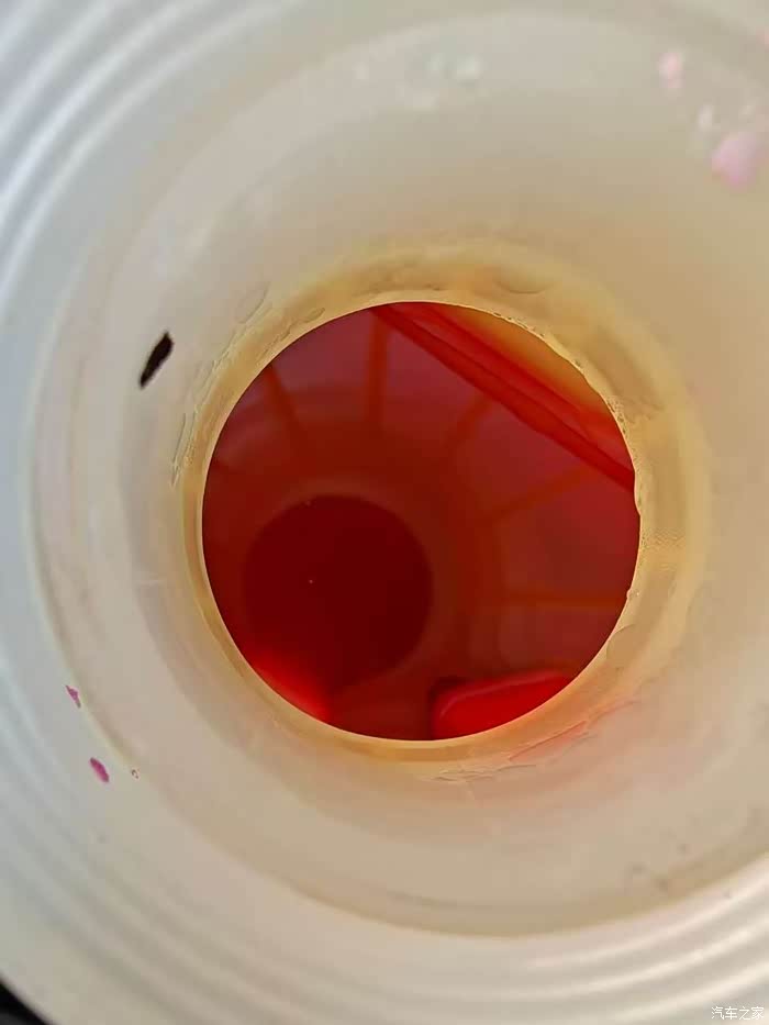

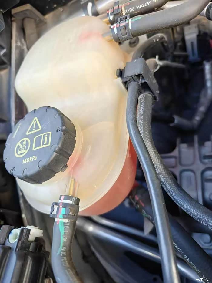

五一出门前,检查一下油位和各种液位。拧开防冻液的时候,发给防冻液有点粘稠,虽然颜色还是粉红,但状态有点像机油一样的了,平时只是加点,这次得换掉了。车子行驶三万多公里了,粘稠的防冻液防腐散热性下降。
防冻液颜色有点淡了
有点粘稠

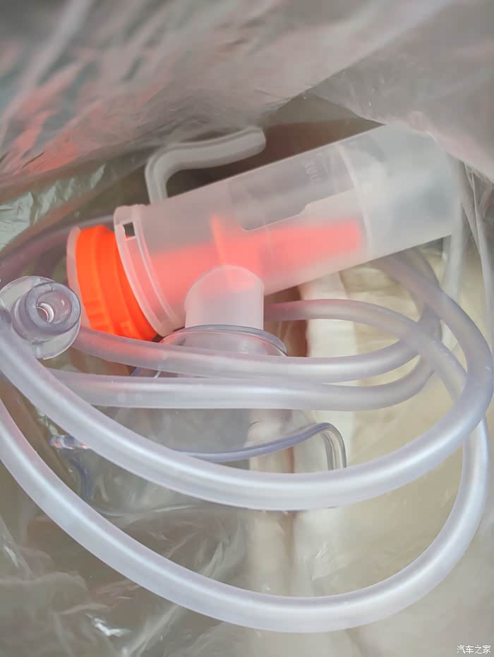

全程冷车操作,主要不要热车去换,热车开盖,防冻液会直接喷出来的,而且很烫。找来针筒,和软管,用虹吸法直接抽放出旧液,简单冲洗管路后加注新液,再怠速排气、检查液面。全程操作不难,慢慢操作就不会出问题。

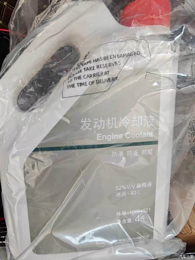

官网买的防冻液
工具简单
