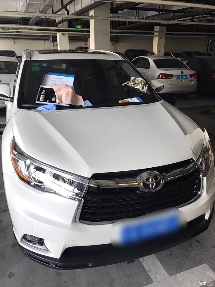

刚做完镀晶,号称能保3年

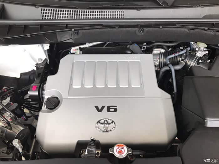

大心脏,多掏这么多税就是为了它

3.空调压缩机声音明显,V6发动机安静和平顺不用多说,但不知道平时是否太安静,一开压缩机,明显噪音从发动机舱传进来。不需要在夜深人静时,在马路上都能明显感觉到。不知道是压缩机不行还是隔音做的不好。
4.转速上2000后的低频共振,从油门踏板处一直传导到驾驶座下方。共振不大,但踩油门放油门,差异明显,一开始以为是发动机护板松脱了。检察过并无问题,准备下次保养把护板拆了看看。
