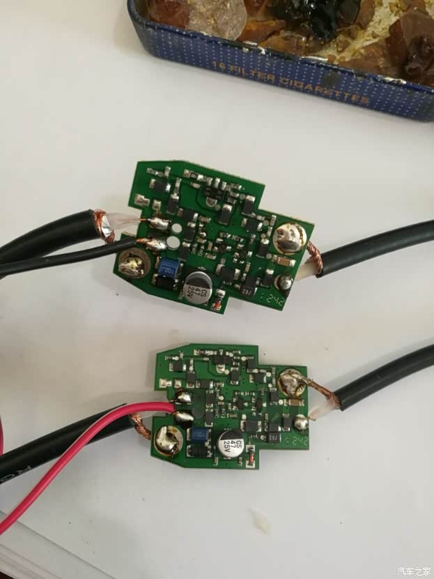

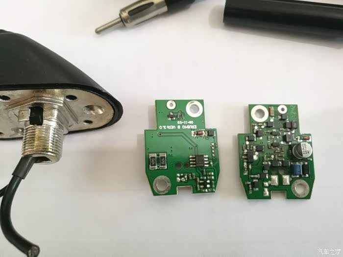

10多年前学了3年的电子技术,都随岁月慢慢遗忘了,唉。只看出降压,滤波和2904的通用运放,做工还行吧。左边那个是拆车件,完全一样的板子,但是价格差10元,卖家不实在。

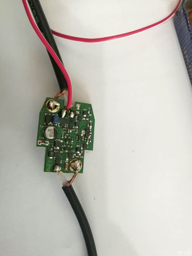

焊接好

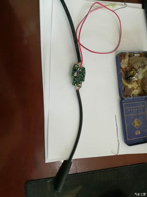

进线,出线,红色的是电源正极,负极用馈线代替了,懒的焊接了。
焊工马马虎虎
电路板印刷日期是09年的,据说是某日系的
热熔胶固定,绝缘。再粘绝缘胶布。

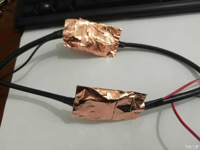

然后包铜箔胶带,屏蔽干扰,此处铜箔胶带没接馈线
拆车,原车插口,上面黑色A5位置是收音机天线供电线,海景给减配了。
接口说明

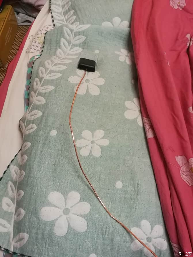

网上淘了一个3合1,GPS 北斗 GLONASS 98大洋,
为了不影响收音机,粘了点铜箔胶带
顺便把剩下的放大器改了换上,为了减少共地干扰加了负极线,铜箔和馈线焊接在一起。
98元的天线,接收8+6共14颗
原车天线8+5共13颗,失望,浪费了98元,还是用原车天线吧,不然还得拆A柱。
