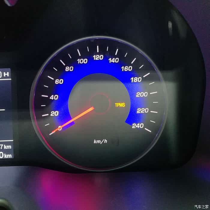

当故障灯亮起的时候,我就及时找到一个安全停车位置,打电话给售后客服。

我根据售后的指导,依次进行如下检查工作:
1、熄火,重新点火,故障依旧------排除偶发的故障;
2、检查干扰,传感器采用的是无线传输,带有磁性的东西都会影响信号传输。
将车上的一切外接设备拔出,包括有:行车记录仪、U盘、耳机等。同时坚持扶手箱和前排中央是否有门禁卡、门禁钥匙之类的带有磁性的东西存在,也一并清理。
检查完成后,故障依旧------排除此类影响;
3、近期,轮胎是否有扒胎补胎?没有------排除;
4、轮胎是否有调整?有,前两天轮胎前后调位------故障所在。
此时得感谢售后的耐心指导,既然找到了问题所在,我就直接开车来到4S店进行处理了。

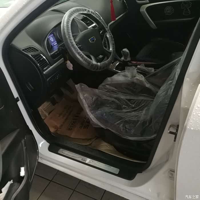

加上保护
方向盘、脚垫、座椅、档把、手刹,一 一加上一次性保护

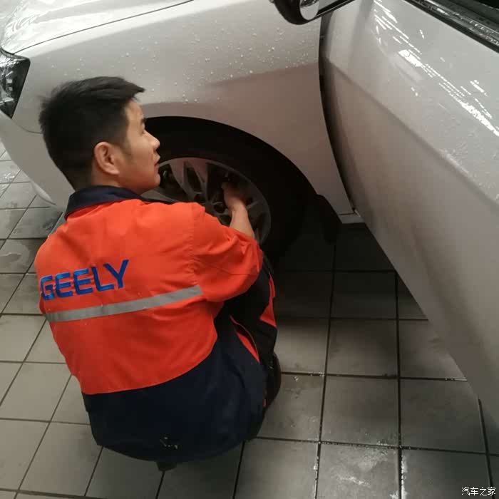

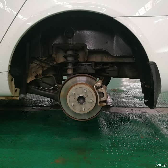

第一步:检查故障传感器所在的位置

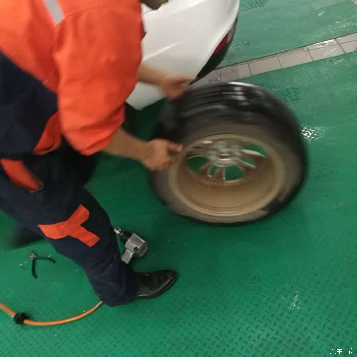

第二步:下胎,检查传感器有无机械损伤
拆走了

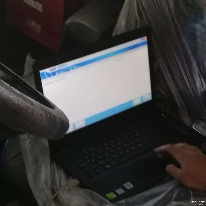

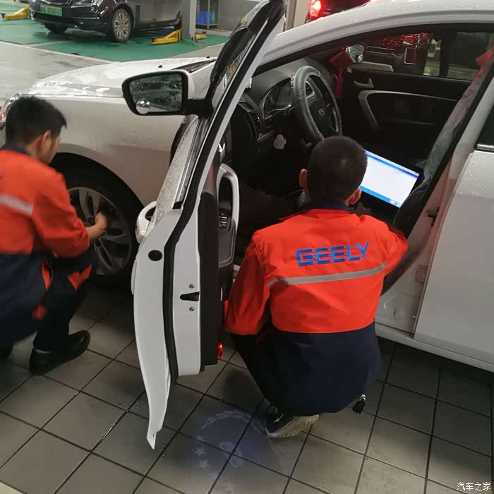

第三步:没有损坏,安装后,重新进行检测
经过检测,为左后轮传感器信号丢失。
经过检测,为左后轮传感器信号丢失。

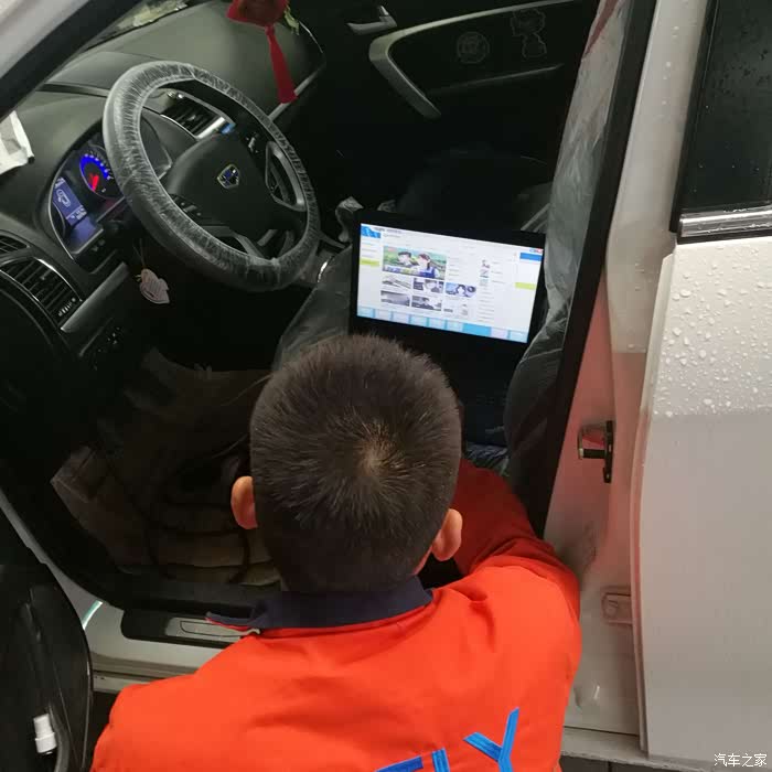

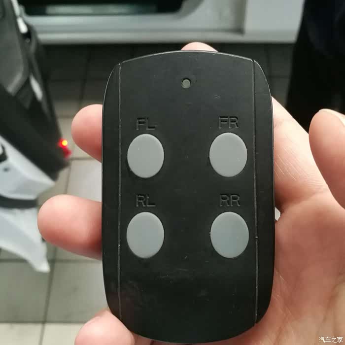

第四步:传感器信号学习
学习器,用于靠近轮胎激活传感器信号传输
一个在电脑上点学习,一个手持学习器靠近轮胎依次学习
学习完成后,清除故障代码。。。

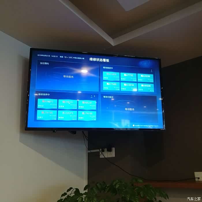

“维修状态看板”,这里可以直观的看到你的车辆的维修进度,而且有颜色标注。很醒目很明了。
