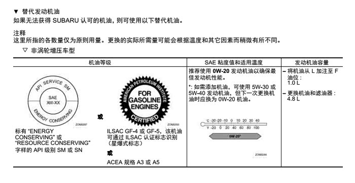

1.机油机滤:车子在8W公里之前最好用0W20机油,以发挥水平对置发动机最佳功效,8W公里后可以使用5W30全合成机油。机油机滤出保前每5000公里换,出保后每8000公里换。

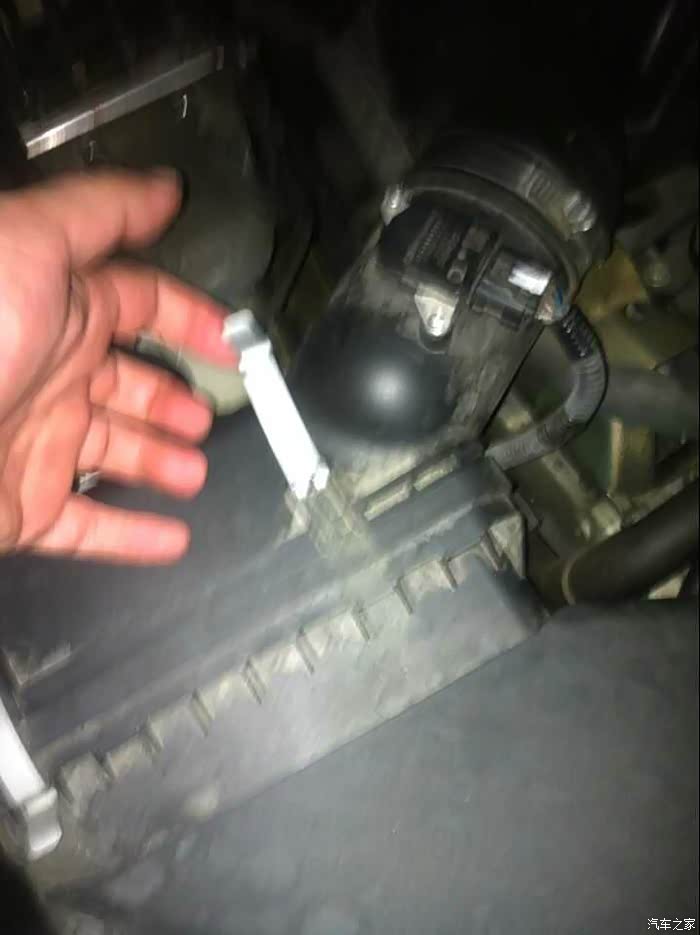

15. 自己动手换空气滤芯。我在美国特别羡慕米国人对自己车车的动手情节。我个人认为,自己能动手,且风险不大的情况下,尽量自己动手来保养自己的车子。
1. 拆下空气滤清器箱 (后) 的进气软管。(液压动力转向车型)
2. 从空气滤清器箱 (前) 拆下卡子。
3. 打开空气滤清器箱,然后拆下空气滤清器滤芯。
安装:按照与拆卸相反的顺序安装。
注意:
更换空气滤清器滤芯时,务必根据发动机类型使用斯巴鲁正品空气滤清器滤芯。使用其他的空气滤清器滤芯会影响发动机性能。
注:
1.检查空气滤清器箱内是否有异物。
2.安装空气滤清器箱 (后) 时,把其凸出部分对准空气滤清器箱 (前) 的孔并安装。
注意:
注:
1.检查空气滤清器箱内是否有异物。
实图:拆进气软管
卡子
扳开卡子 把盒子打开一个口即可

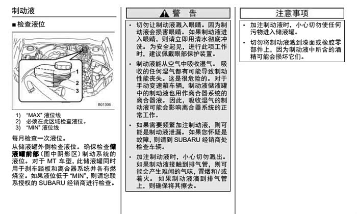

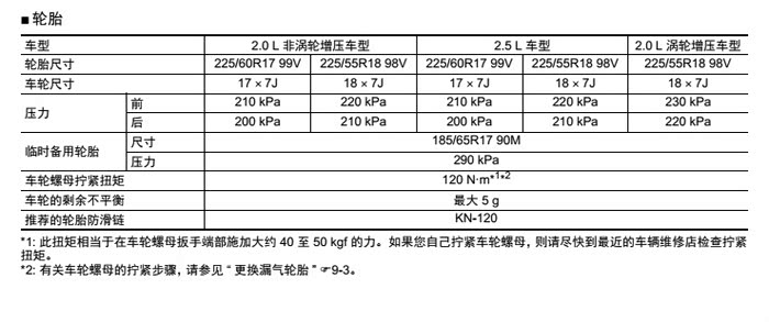

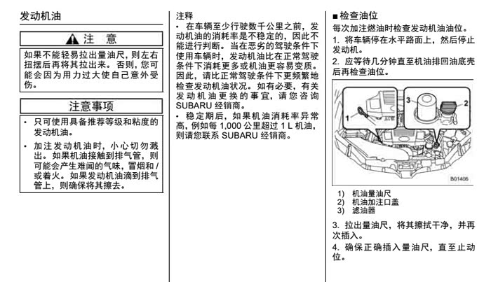

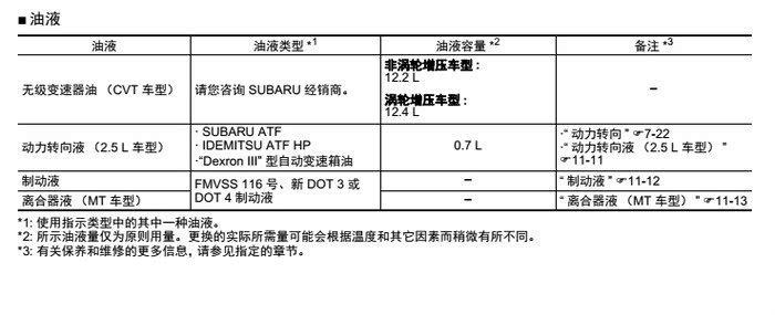

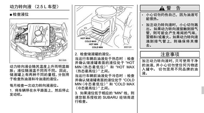

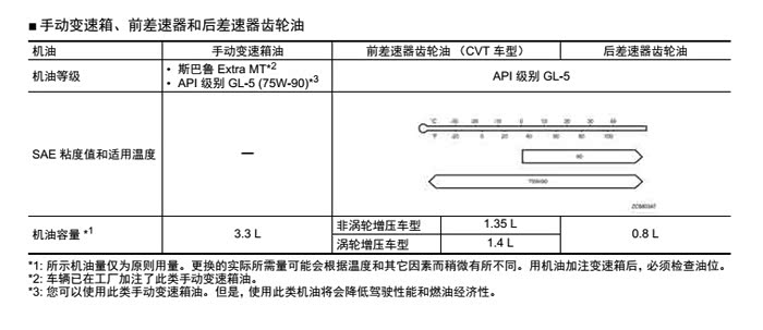

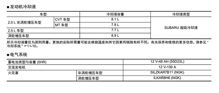

下面图片是斯巴鲁森林人保养手册中最重要的注意事项和配件规格,每位森林人车主必须牢记于心!
