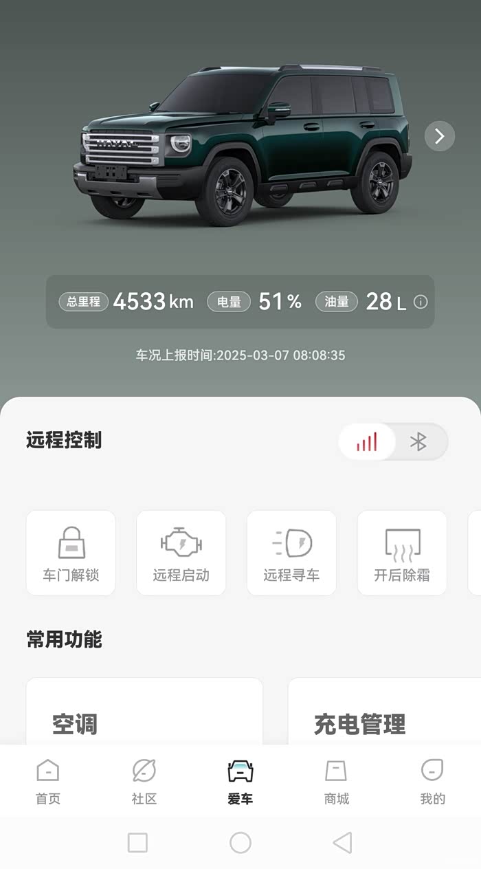

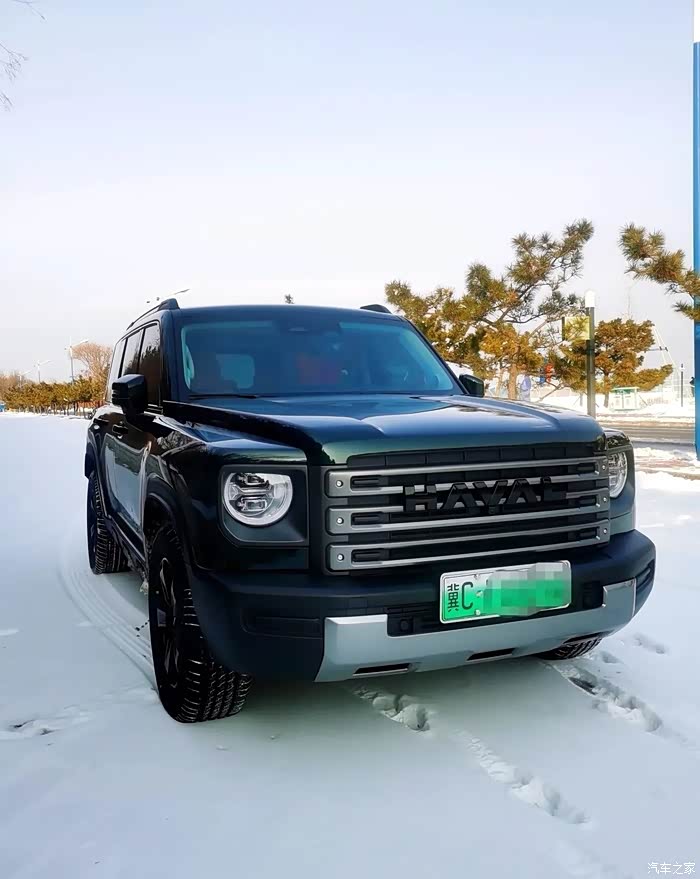

我的猛龙145穿越版是去年12月份提车,到今3个月行驶了4533公里,现就猛龙这台车冬季的能耗、使用感受、装饰、遇到及应改进的问题汇报一下。

这3个月加油179.62升,金额1244.65 元,充电243.58元,总能耗费用1488.23 元。
累计平均油耗3.96升/百公里,加上充电费用,平均能耗0.328元/公里,其中油费 0.274元/公里,电费0.054元/公里,实际平均油耗高于车机显示1升/百公里左右。

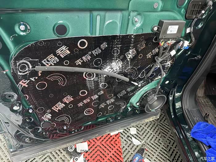

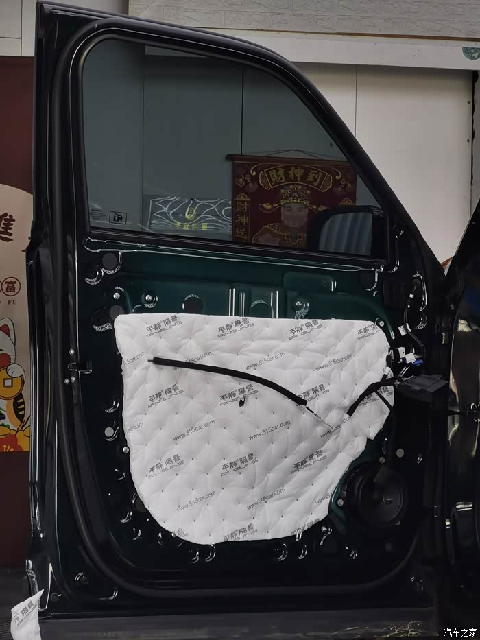

3. 四门隔音600元,四轮隔音材料费200元,车底隔音材料245元,四门密封条120元,共计1165元。四轮隔音自己做的没拍照。做完隔音后路噪、胎噪、风噪有所减轻,但车辆的厚重感增强。我主观认为做隔音后噪音能降低3、5分贝吧,实际效果并不明显,所以这车隔音可做可不做。

四门二层止震板
四门1层隔音棉,三层隔音。
前后排脚垫下面铺隔音材料(叫什么低频王?)

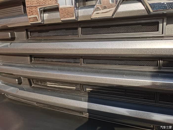

防虫网要加装,防止春季杨柳絮堵塞水箱散热器。

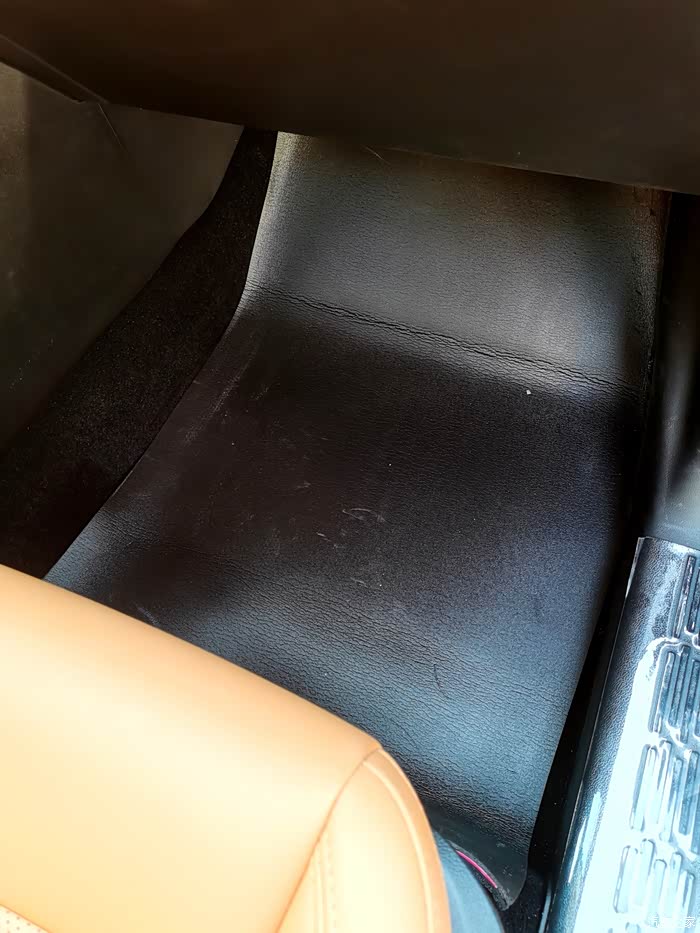

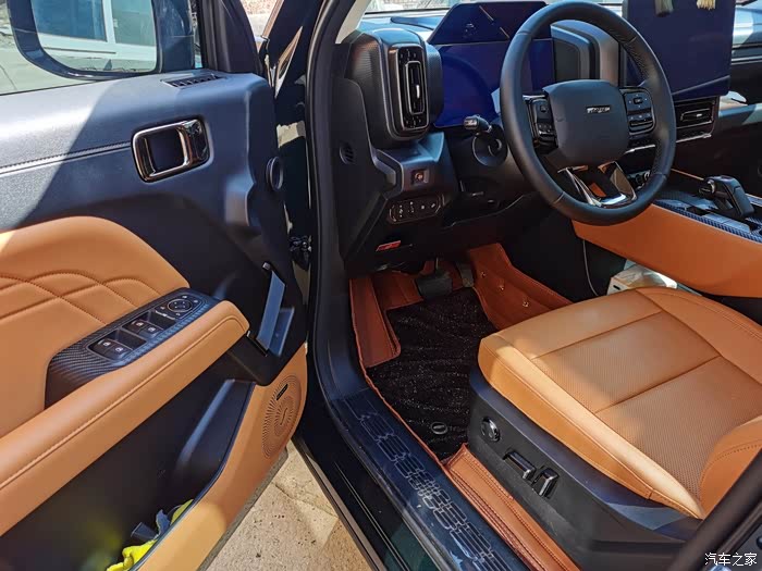

车门防踢贴、脚垫颜色与原***棕内饰相配,显得车内空间宽敞、明亮、干净。

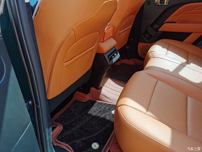

猛龙后排腿部空间够用,地台较平。

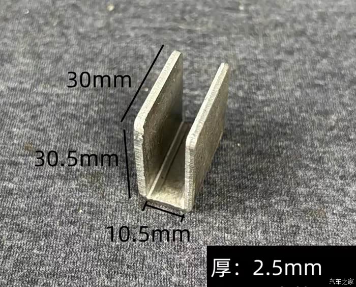

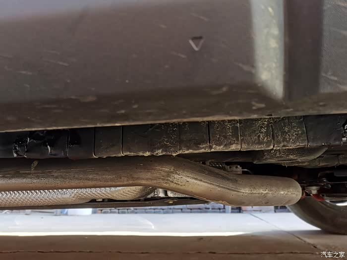

1. 实际上这是一个低级缺陷问题,我先后换过10台车,第一次遇到这个问题,那就是车底顶起支撑点部位的钣金没有明显加强加厚,很容易将这个部位顶坏的问题。
如果用举升机顶起车辆,4个支撑点同时受力比较均匀,不会出现顶坏的问题,只要使用车载千斤顶顶起这个部位时,就会将这个支撑点位置的钣金顶变型、顶坏(单点受力并接触面小),我做四轮隔音用千斤顶起车辆时就出现了这个现象,然后我将顶坏的部位进行了修复,因为这事我琢磨了好几天,怎么来解决这个问题?后来在网上买了28个小U型铁件,将下面4个支撑点的地方做了加固加强(一个部位用7个U型铁件),处理后用千斤顶试了几次问题解决。
这种低级问题希望厂家改进!另外将支撑点处的标识▽能弄大一点吗?
这是弄好的样子,解决了顶升变型或顶坏问题。
这是买的U型铁件,先用铁皮做一个规格3cm×20cm的U型套入支撑点钣金处,然后用买来的铁件调整好间隙镶入,最后喷底盘装甲以防生锈。
