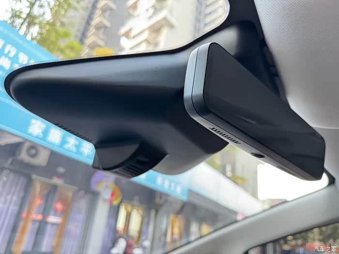

- 替换模具,安装流媒体后视镜记录仪
要替换的模具(带摄像头的,前摄装在模具前方)
装好之后的样子(正下方观看)
装好之后的样子(主驾位置观看)

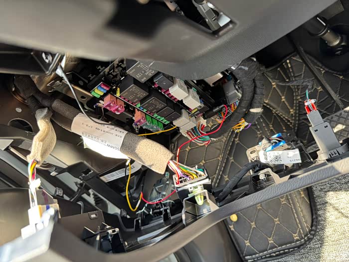

- 从保险盒取电,塞线图我就不发了,把线藏起来看不见就行
保险盒图示,在仪表盘下方,左膝前方
测试接线图,实际黄线(常电)是接左边的,装好后忘记拍了

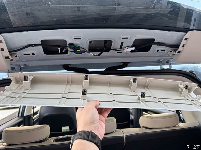

- 拆除尾门饰板(老费劲了,还被割伤手)
拆下饰板

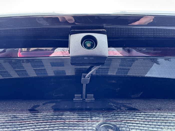

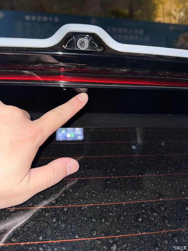

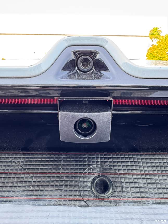

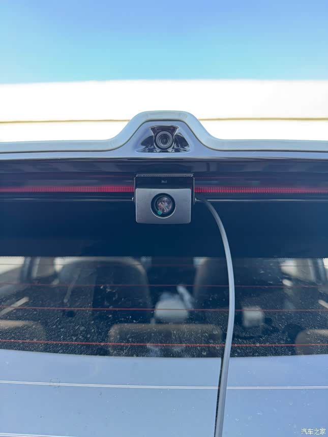

- 安装后摄像头
寻找最佳位置
寻找最佳位置

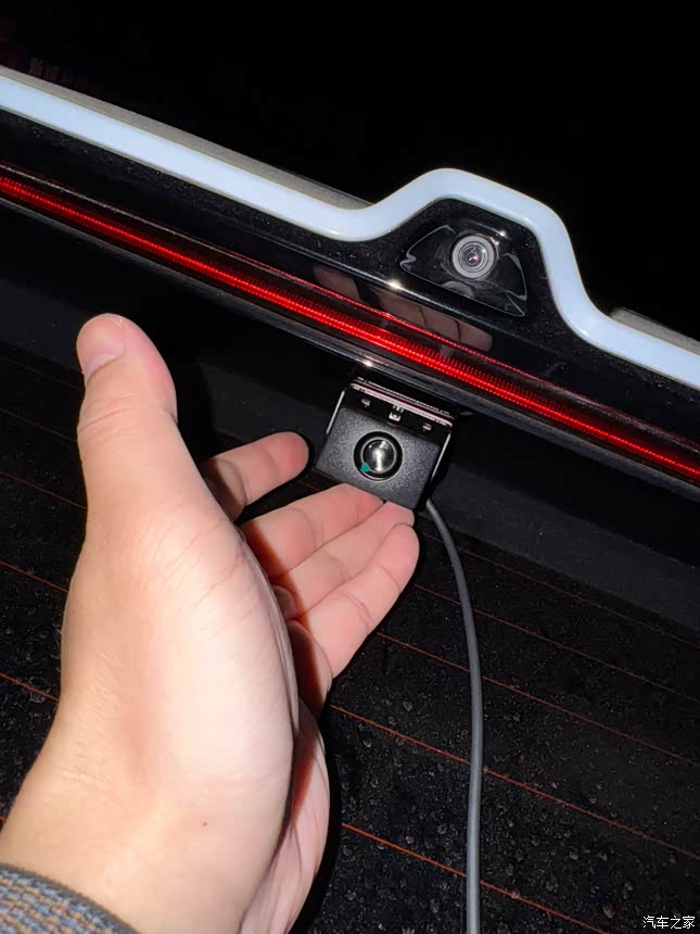

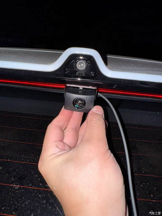

找到最佳位置

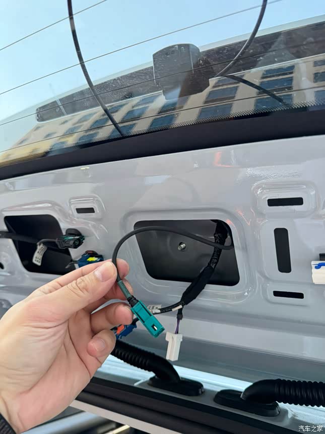

把插头和线穿进里面,并穿过软管通道,做好美观藏线,这一步很费劲,搞了很久才搞好
后摄定位
固定线束

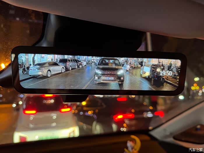

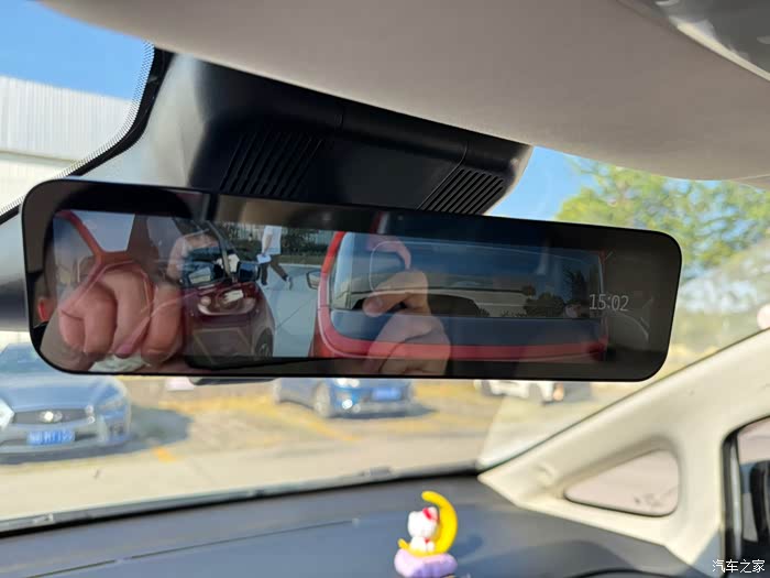

成果展示
- 成果展示
白天后视,不喜欢可以关掉屏幕,直接当光学后视镜也能凑合用一下,如果把后挡风玻璃遮住,就没反光了,效果会更好
夜晚后视,很清晰
