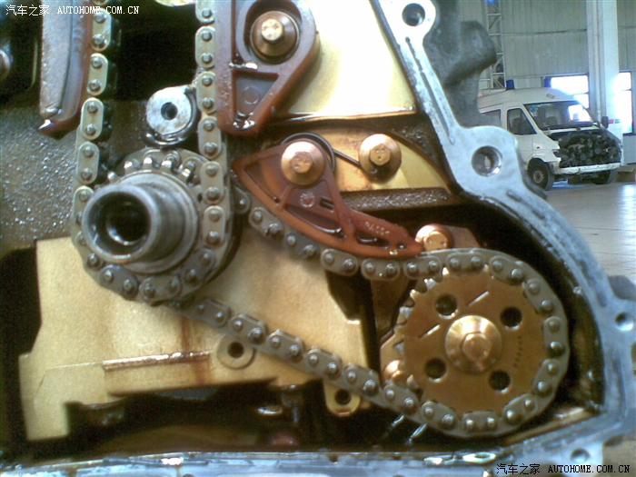

下面拆正时链条
看见两根凸轮轴了没
这个是顶链器
右下角那个是机油泵

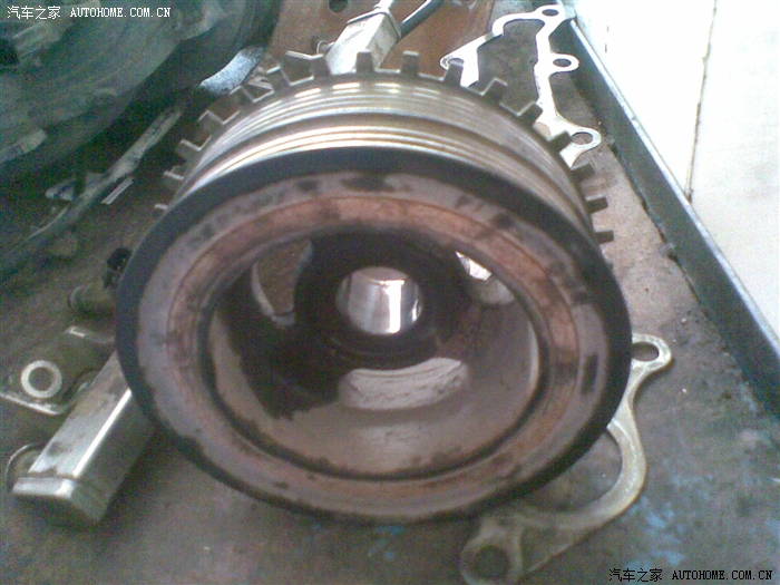

曲轴皮带轮

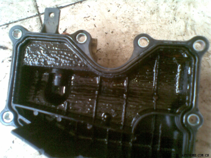

曲轴通风箱,可以看出来非常的脏
进气支管积碳是相当的厉害
看见曲轴通风箱废气管了么,直接接进气
