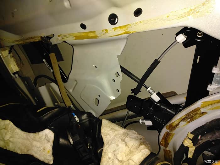

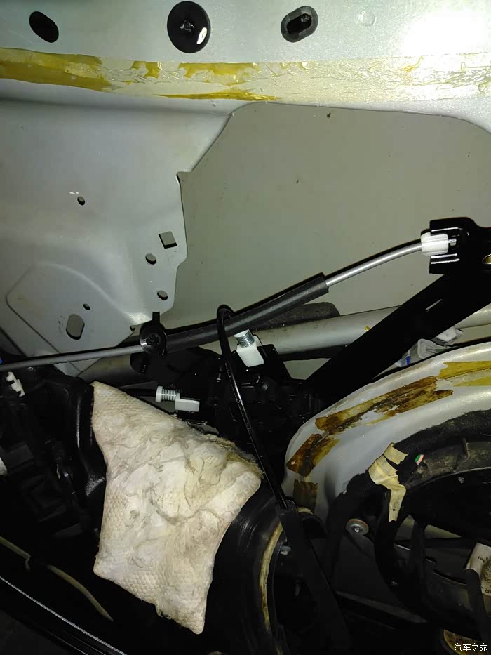

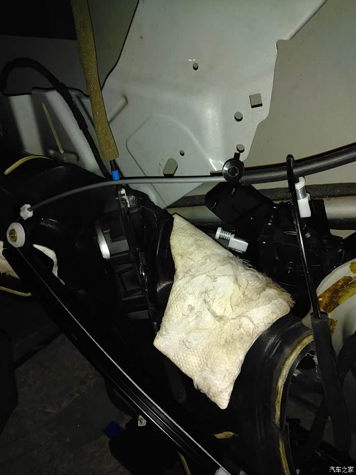

撬开拉手,拧下两颗螺丝,撬出开关总成,拔掉两只插座,拆门下地灯,取下门内饰板,剥开隔音棉,取下四颗喇叭螺丝,给喇叭塑料壳开槽,取下四颗轨道固定螺丝,取下两颗电机固定螺丝,用透明胶把玻璃吊在车框上,调整玻璃高度拆下两颗滑块螺丝,再把玻璃提到顶用透明胶带吊在车框上。

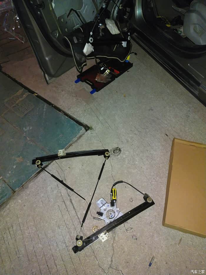

取出坏掉的导轨,然后拆下原车电机。

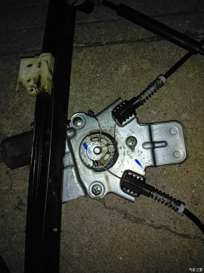

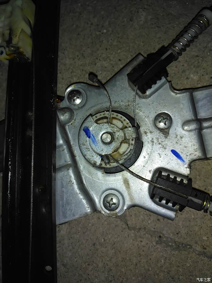

下图中,拆掉三颗十字螺丝就可以轻松拿下电机

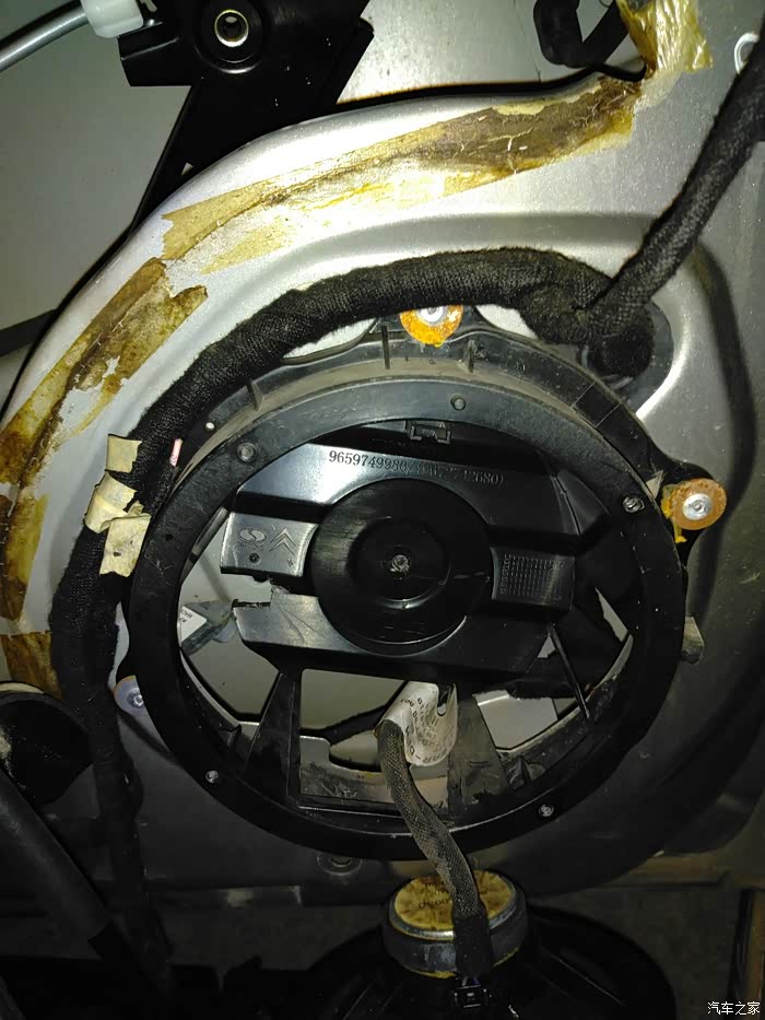

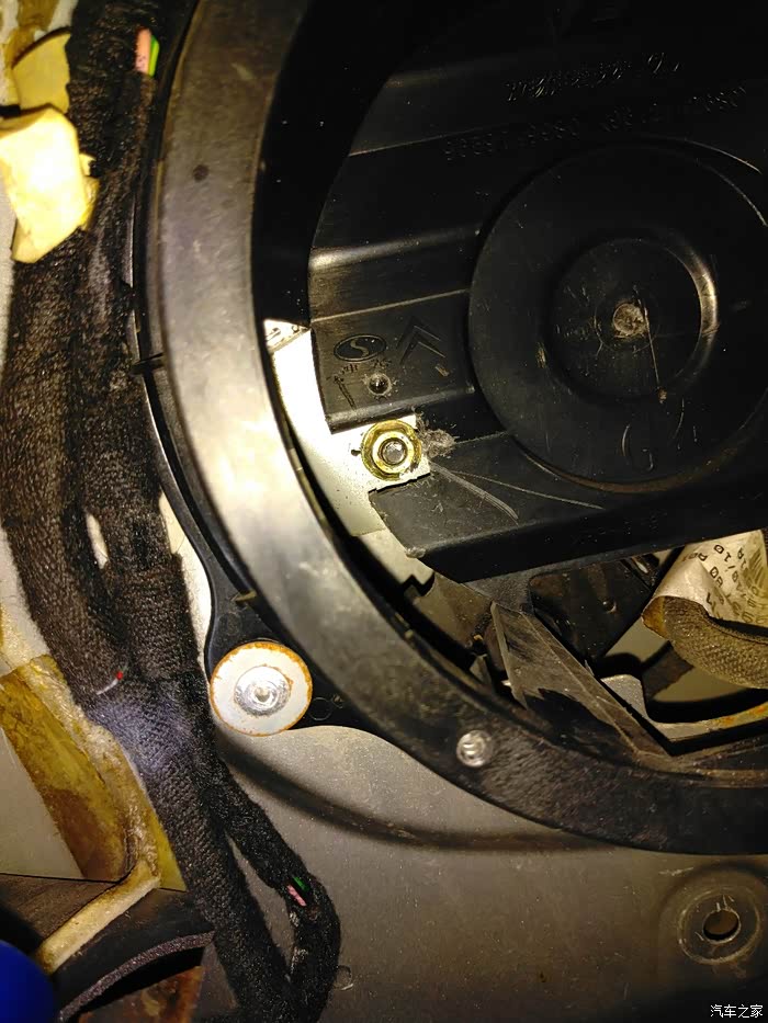

拧下四颗喇叭固定螺丝,需要在露出的喇叭底壳上打孔才能看到那颗固定滑轨的螺丝
我是用裁纸刀在喇叭底壳上切了个豁口,拆装那颗麻烦的螺丝的。见下图。

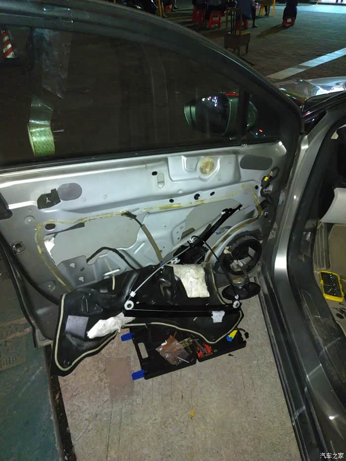

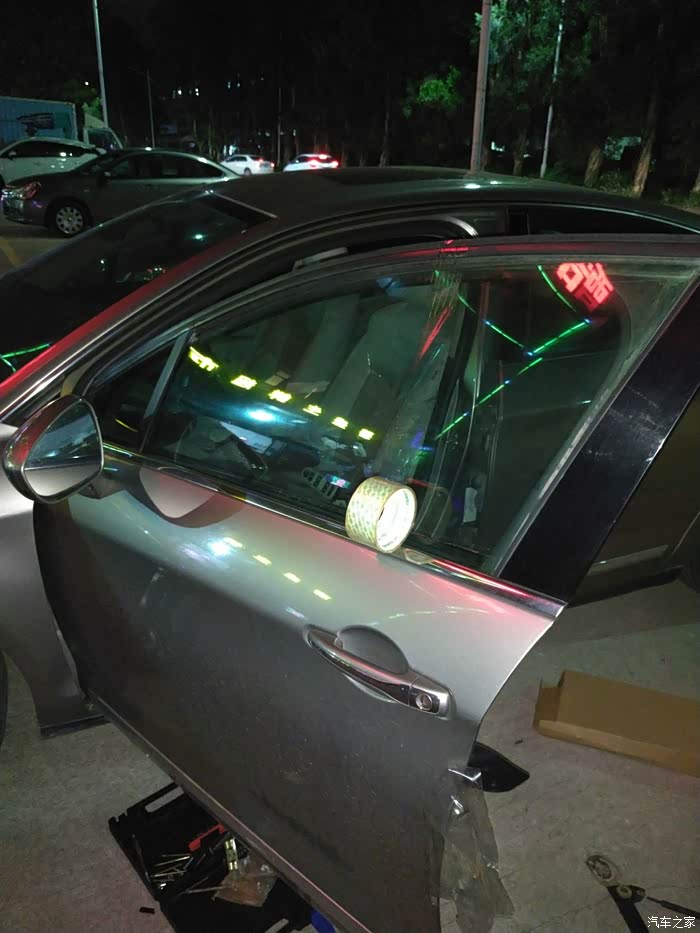

用透明胶把玻璃吊在门顶框上。
下面这个是坏掉的导轨,夜里没有细看,也许是钢丝脱轨,也许是钢丝断掉,没有仔细查看,反正换掉就是,没有多少钱。
