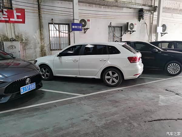

由于是提前预约好了,所以到了接待工位后杨小姐就下单了,下单后就叫师傅帮小朗检查门锁和车门铰链了。

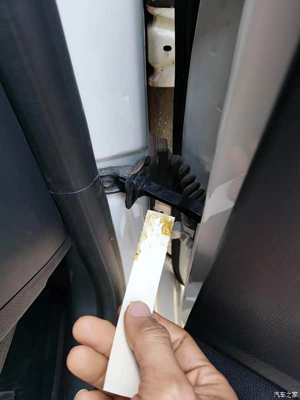

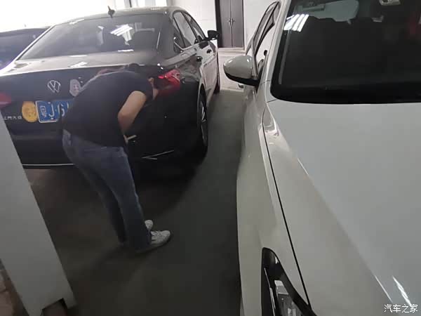

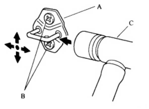

师傅很快就把车门锁扣调好了,天已经很晚了,我还在里面等很很久,师傅进来说你的车可以了,
师傅进来说你的车可以了,还说你平常关门的时候用力过大了,这样大车关车门是会对车有所损害的,长期大力开关车门会导致车门旁边掉漆严重,车内系统功能老化,线路脱落等,以及导致座渐渐不灵活,为了你的车和安全,你以后乘客下车关门时需要多加留意了。

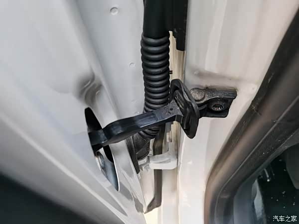

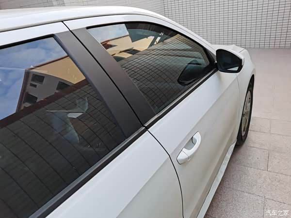

听到这话顿时觉得这次的检查收获很大的。于是它就帮我把门锁块移进了一点,门就可以关上了,不过还是很紧的,师傅说:这是门的铰链问题,你回去可以加点润滑油上去就可以了,因为这次去检查它没有收费,如再让他加润滑油的话可能就需要另收费了。所以通过这次的检查不但让我学习到更重要的保养知识,真的谢谢师傅。

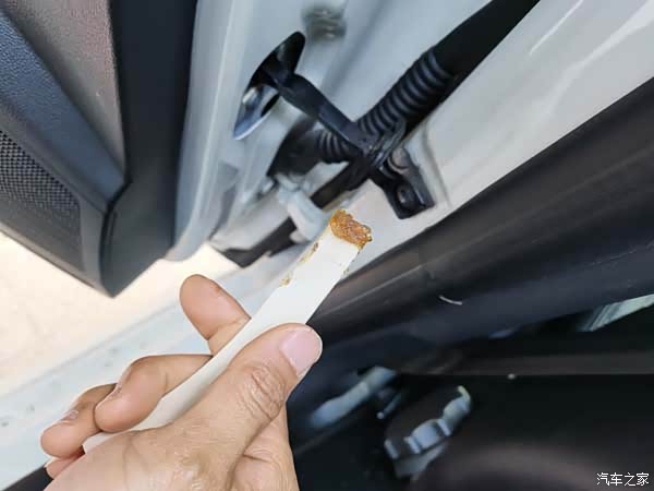

因为家里有润滑油,于是到家后马上给车门铰莲加上润滑油了,加后门不但滑了很多,且门关得很快,小力就能把门关上了,小朗的四个门终于跟新的一样。
