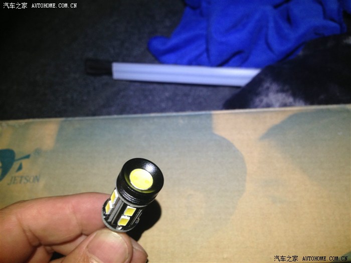

T15流氓倒车灯 (8个发光点,很给力!!!)

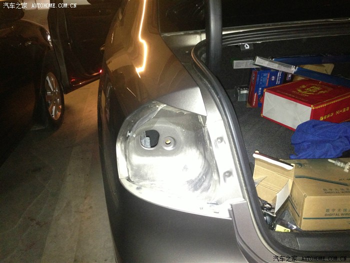

               后备箱两侧各有一个倒车灯

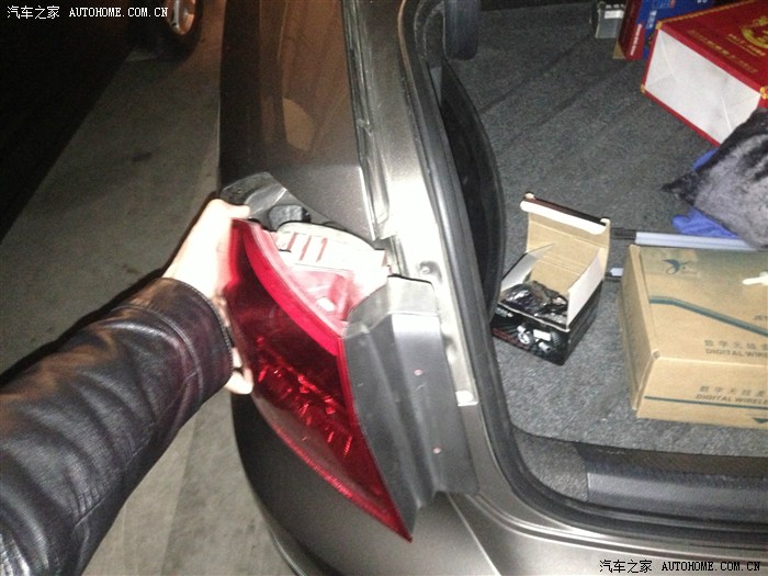

后备箱内尾灯拆卸部位有一个扣板
打开扣板,一个螺杆,一个电源线卡
拔下电源线,逆时针拧下螺杆

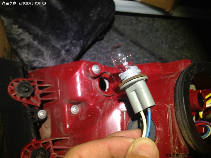

逆时针旋转倒灯泡尾端
就是它了!!!
二、换

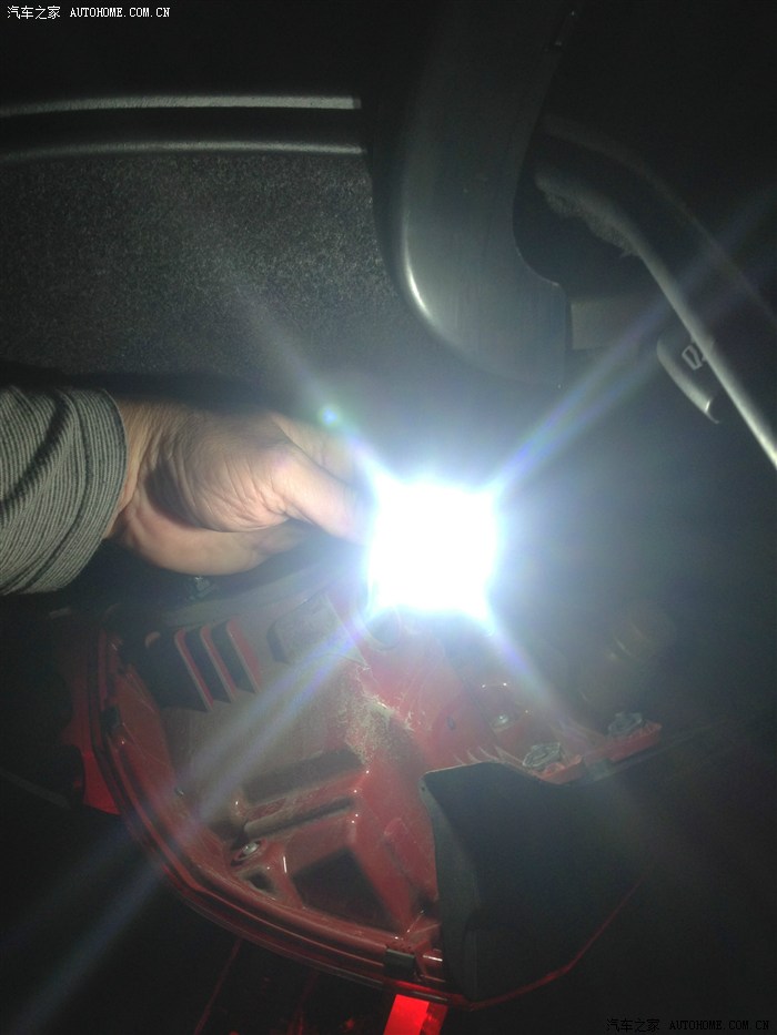

三、测(网上说这个灯有+-极,所以灯泡换好后安装前要插上电源线测试一下!)
              PS:两个都是第一次就插对了,不知道是本来就没正负极之分还是我RP高(^o^)/~
很亮,晃眼:)
四、四、装(怎么拆怎么装,不罗嗦了,要注意的是安装的时候尾灯有两块橡胶垫,注意要捋顺)
       我第一个灯安装的时候没注意,橡胶垫卡住了,装第二个灯的时候才发现,否则会进水的-_-|||

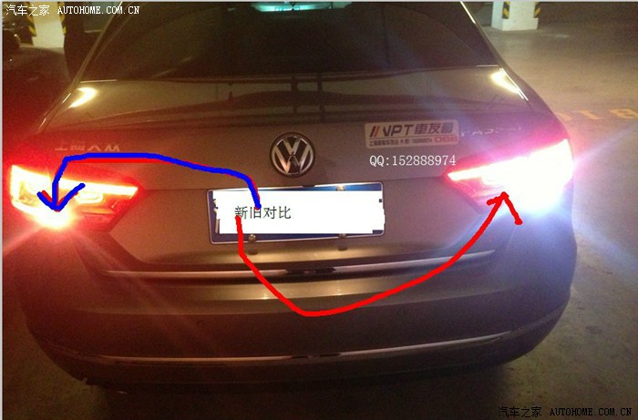

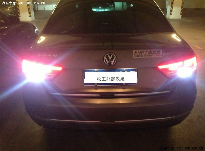

五、比(原车灯光发黄,新灯雪白刺眼)

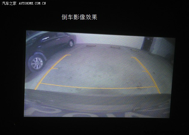

六、效果
忘记拍换灯前的屏幕效果了,懒得弄了,效果还是挺满意的(^o^)/~
