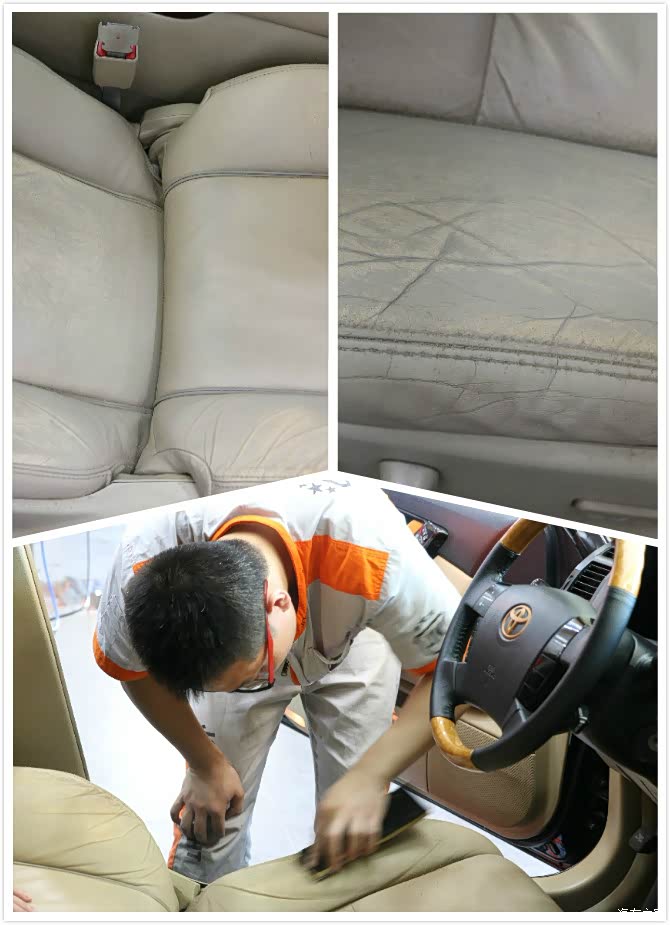

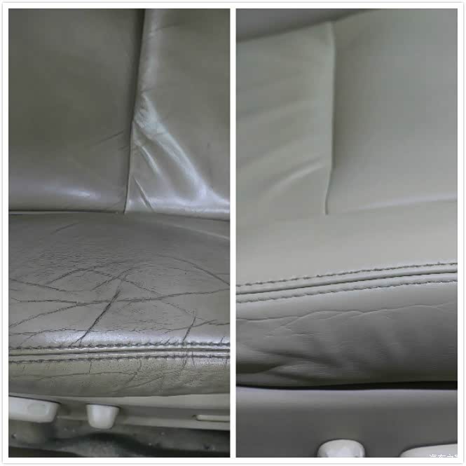

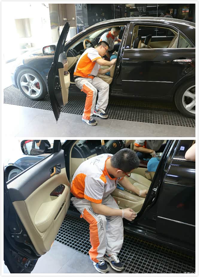

这是台老锐志了,开了八九年。
首先要用软刷子、半湿毛巾重点清洗需要修复、有皱纹的皮面,因为这里的灰尘很多,然后用干毛巾擦干。这样做的目的是为了保证皮革表面的清洁和干爽,后续材料才能更好地渗透皮层。
在处理过后的皮革表面涂上皮革软化剂,用来软化发硬的真皮,然后再按照“填充———打磨———填充———打磨”的顺序涂上补伤膏,这一过程就和汽车喷漆里面的“补土”工序一样,只不过施工对象是皮面不是漆面。
上色前还要在皮层表面喷一层处理剂,用于除去分解皮层污渍、纤维,然后尽快在60~150秒内上色。上色要对应色卡选定颜料、用喷枪均匀喷涂皮层,最后再喷上起到固色作用的后处理剂。
真皮修复的费用根据车型的不同在1000多元至2000多元,方向盘的修复在300元左右。因为市面上一套的真皮价位也有比较便宜的,所以经济型车做这类项目似乎不大划算,但是对于高档车来说一套真皮要上万元,而且很难购买到,因此高档车如果皮面出现损伤来进行修复就比较划算。更重要的是,修复可以把陈旧的汽车皮革制品变废为宝、减少社会对木材及动物皮料的消耗量,还有一定的环保意义。
