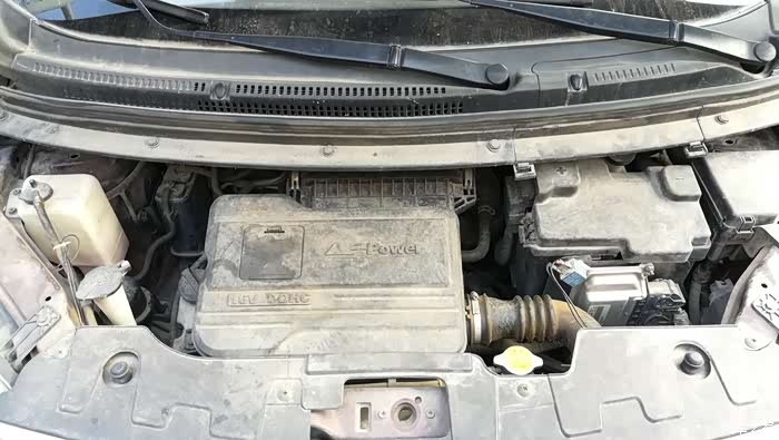

打开机舱考到的基本上就是这样,我的发动机还没怎么改.有点脏,后面会洗的~

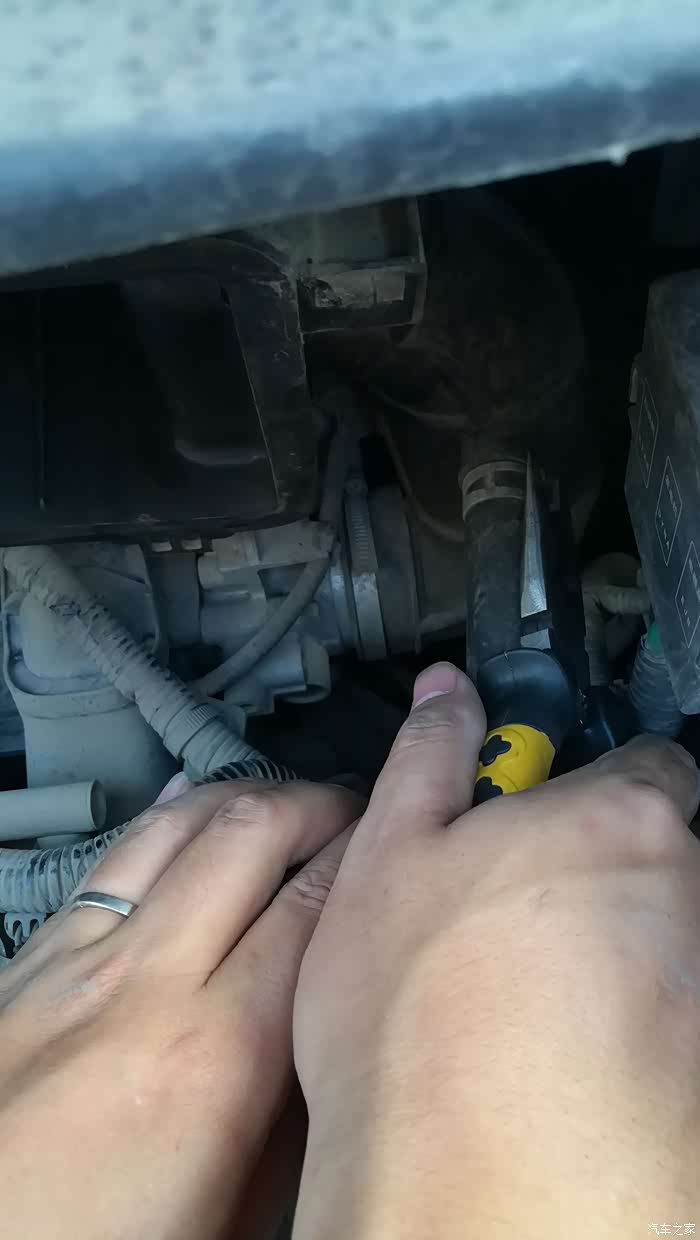

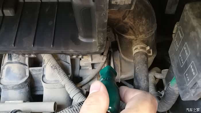

首先把进气管前段连接空气格盒子的接头松开,用梅花起子把喉箍松掉就可以了
喉箍松了之后用手往外拉就可以脱出来了,

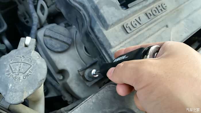

接下来卸除空气格盒子上的两个螺丝,做一个在左侧,另外一个在机油尺傍边,是10个的六角螺丝
机油尺旁边的螺丝也要松掉

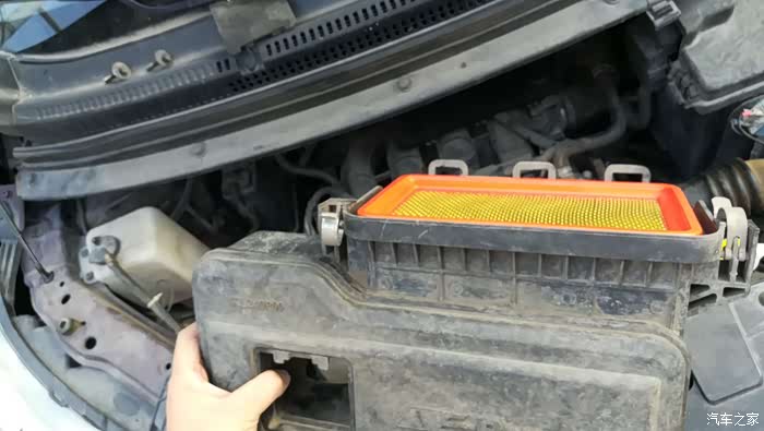

松完之后把整个空气格向上拉就可以拉出来了.背面是橡胶卡子固定的,向上拉就可以了,不用怕拉断
反正空气格也拆出来了,顺便清理一下吧~正统来说应该是用气枪吹的,不过我这里没有,拍拍上面的灰继续用吧,反正去年刚换的新的,现在也没有太脏

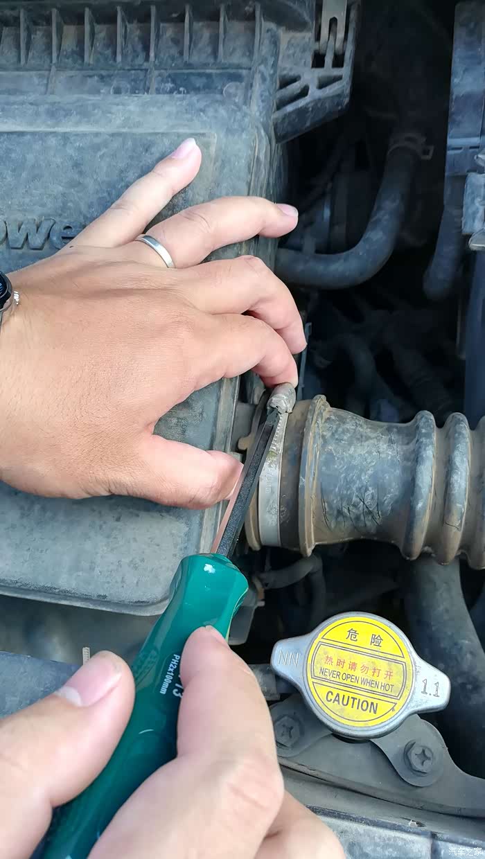

接下来就是松掉节气门口的喉箍,跟前面那根管得喉箍一样,用梅花起子松掉

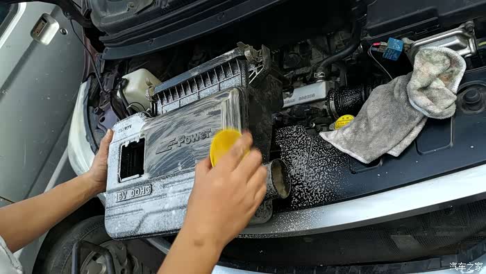

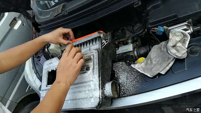

空气格盒子也要清洁一下
喷了之后还要刷,最上面的部分最脏
刷出来的泡沫都是黑的
然后擦干净再装回去
