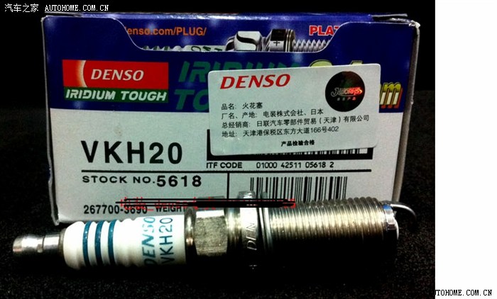

1.电装IKH20 超强性能 单铱金 侧电极U型槽 60元左右 寿命4万左右
2.电装VKH20 超强性能超长寿命  铱铂金 90元左右 寿命10万

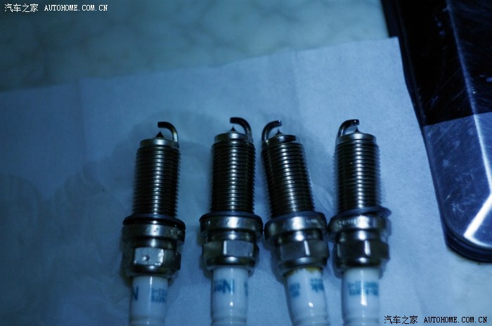

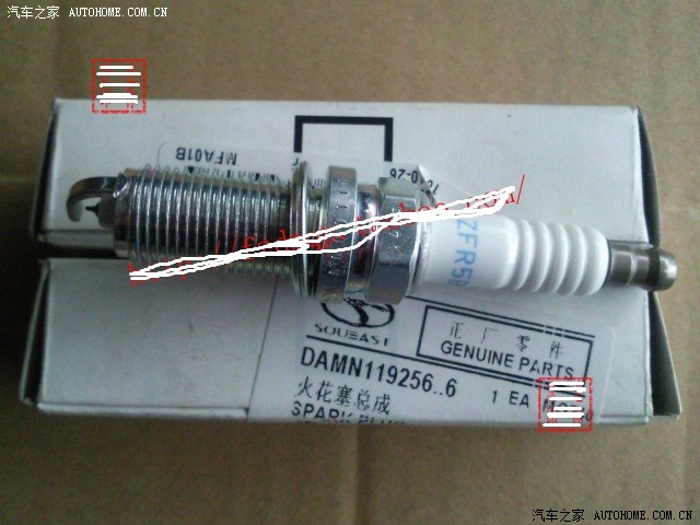

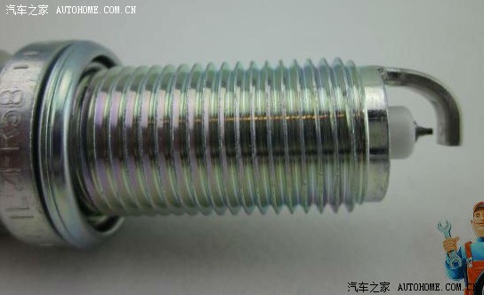

4.NGK  ILZFR5B-11 铱铂金 要是找V3原厂的 40元 寿命10万(这个有很高的性价比)
图片为NGK ILZFR5B-11 铱铂金   中心电极铱合金,侧电极有一个圆的小贴片是铂合金

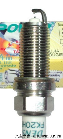

6.电装FK20HR11   铱铂金 针对针 这种性能不错 凌志原厂配的型号 价钱很乱  50--90元 寿命10万
图片可以看出中心电极与侧电极是两根针 但这款侧电极依然是铂合金

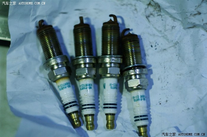

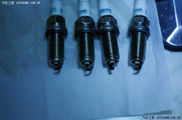

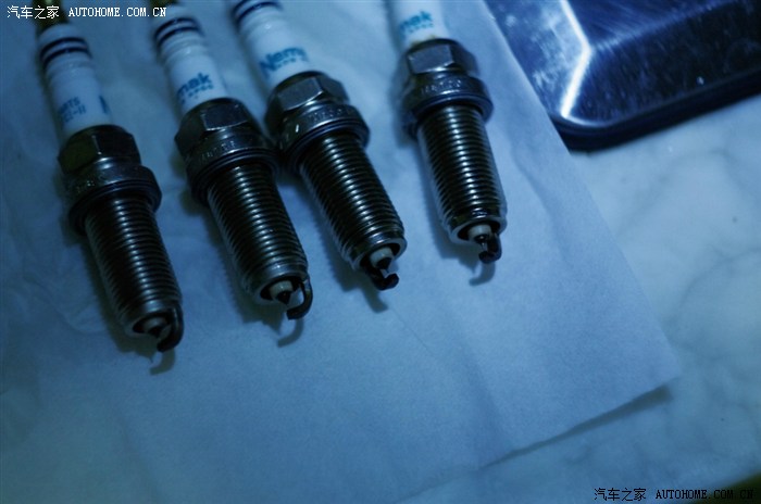

下面是出问题的尼马克照片:
使用6000多公里的工况  再来一张

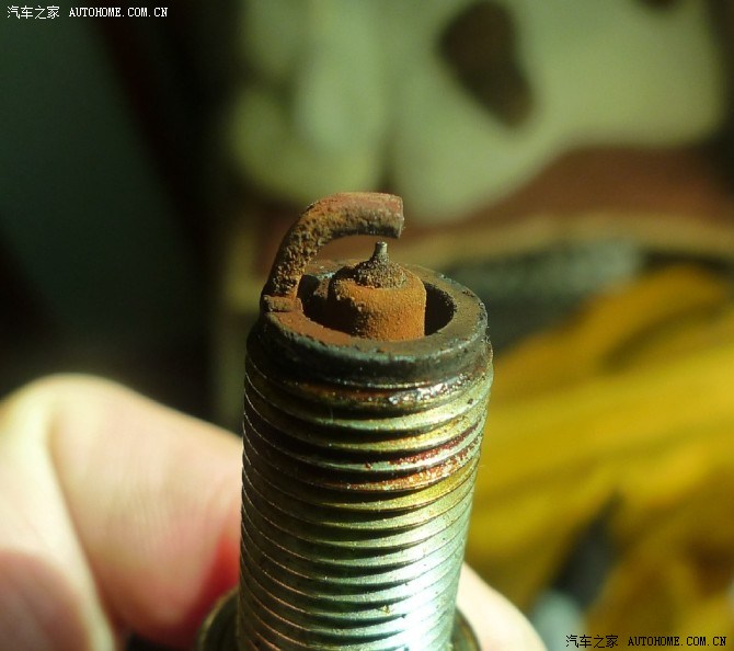

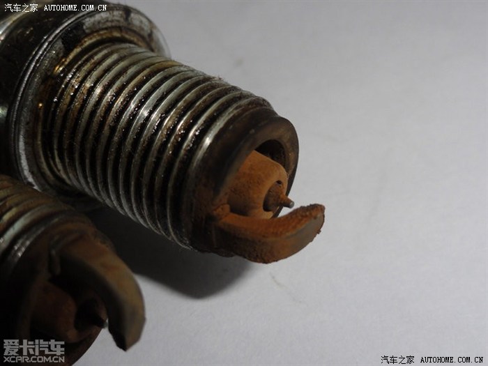

火花塞积碳很轻 也就是说中心电极绝缘体温度能长时间保持在500--600度 说明热值选定准确 适合4A91 但为什么会产生失火问题呢  找了一些资料原因是中心电极绝缘体裙边与侧电极端面有一层褐色粉末状物质 这就是MMT污损 对火花塞的正常工作会产生很大影响  因图片是用手动标头拍摄的 没有微距 为了说明问题 借用别人的图片  注意看中心电极绝缘体裙边和侧电极有很厚的一层金属Mn化合物粉末
   这就是MMT污损现象
MMT污损:无铅汽油中加入作为辛烷值提高剂的MMT。MMT通过Mn系列添加剂燃烧,形成Mn化合物后附着在燃烧室 红褐色(橙黄色)Mn化合物附着在火花塞  火花塞受热后,附着的Mn化合物融化导致火花塞绝缘性能降低,引起失火发生 尤其在重载及高速时发生,启动时,空转等,火花塞温度低时不会引起失火。
含锰抗爆剂MMT对闭环电喷汽油发动机影响是一系列的,它的锰沉积物沉积在进气门会降低燃烧效率,降低发动机动力,增加排放、沉积在缸盖上会改变发动机的压缩比,改变发动机的性能,沉积在火花塞上会造成火花塞烧蚀,造成发动机失火,工作不正常。沉积在氧传感器上会造成氧传感器中毒失效,无法精确控制空燃比,沉积在三元催化器上会造成三元催化器中毒失效,失去净化作用,严重的造成三元催化器烧结堵塞。锰沉积物给环保发动机的保养提出了一个新的课题,就是必须对环保发动机进气系统、燃烧系统、排放系统同时进行清洗养护才能解决锰沉积物对发动机的影响。

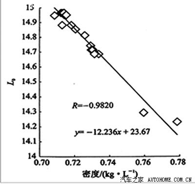

国III汽油、国II汽油、乙醇汽油的密度有一定程度的不同,一般的密度对比关系是国III汽油>国II汽油>乙醇汽油。汽油的密度和理论空燃比如图2-6所示有很大关系。
图2-6
上图显示的是汽油密度和理论空燃比的关系,可以看出理论空燃比与汽油之间有很好的线性关系。因此燃油密度不匹配会在一定程度上影响环保发动机的空燃比控制精度和三元催化器的最大转化效率,影响环保发动机的正常工作,通常按国I、国II设计的发动机、压缩比较低的发动机使用密度相对大的国III国IV汽油,按国III、国IV设计的发动机、压缩比较高的发动机,使用密度相对小的国II汽油、乙醇汽油,都会产生燃烧效率低、油耗大、动力性能下降,尾气排放恶化的问题。

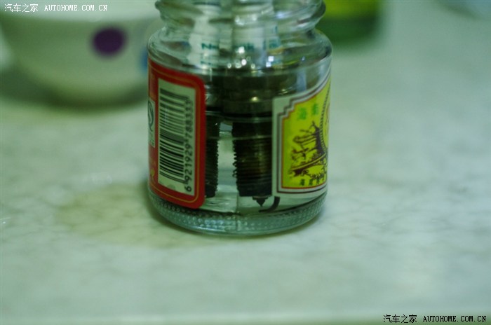

看来新火花塞到了后 装上也要勤检查啊 为了下回出问题有备用更换的 所以决定把老的清洗一下:

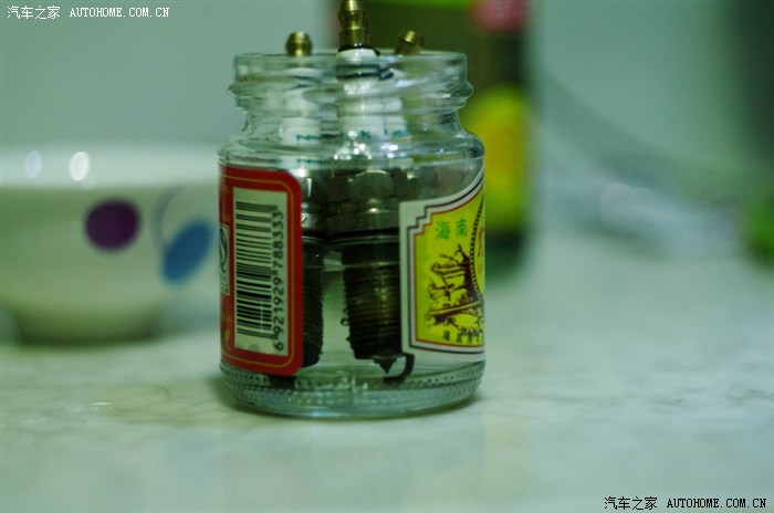

上利器

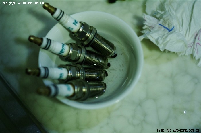

不是给海天做广告啊  家里只有这个  找个小瓶倒一些 把火花塞放进去泡

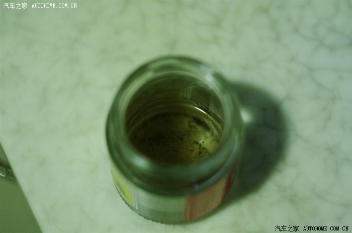

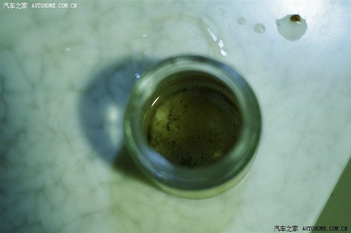

泡完之后的白醋

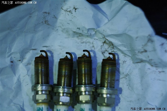

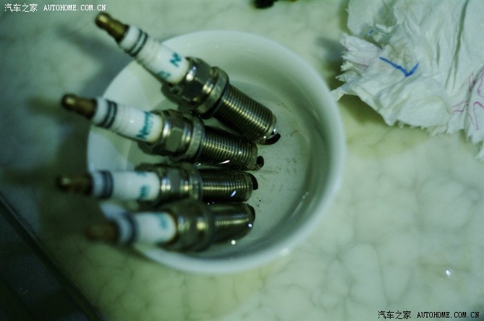

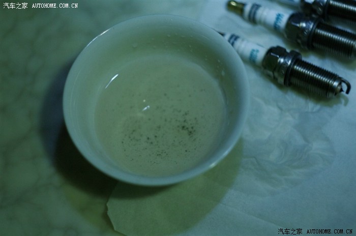

用牙刷洗刷刷   再换一些白醋泡一会
拿出来用纸巾擦干净 晾干 收好 备用、
大功告成  不出意外的话 手里三套火花塞  加一起可以用10万公里了吧  谢谢大家
