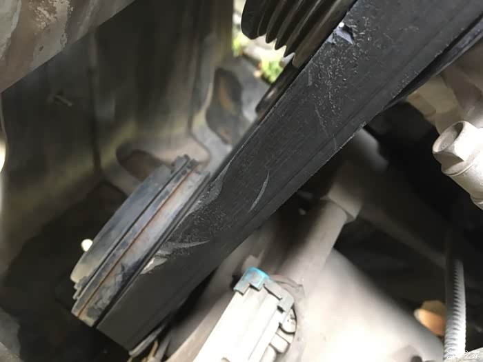

皮带变成这样了,皮带掉了然后卡在皮带轮上磨伤的。
